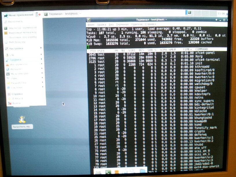

Открой терминал, запусти там команду "top", нажми там "Shift-P", потом "1", оставь это окно - пусть висит где-нибудь сбоку. Запусти "Latency Test", через несколько сек. сделай скриншот, чтоб было видно окно с top...

сразу прошу извинениe, за фотографии,
я не знаю как правильно делать фотки в "Debian", если так же само как в "Ubuntu" - тогда что-то не работает фотки не получается,
я сделаю фотки с телефона извиняюсь.
да я сразу установил на диск HD (сначала проинсталлировал на HDD),
постарался сделать все так как вы писали за что вам большое спасибо.
я сделал пару тестов, прилагаю фотографии.
это таблица постепенно двигалась в режиме работы, как запустил "Latency Test" все таблицы замерзла,
потом пробовать что-то еще делать через пару секунд замерзло все кроме мышки.
P.S.
сегодня попробовал сделать еще один тест, отключил "HD", и запустил только с диска "CD"
и потом включил этот тест "Latency Test" вроде бы работает все OK,
но если посмотреть по результату, результат мне кажется плохой
в "Debian" уже начинается "Base Thread" = 30493 ,
а в "Ubuntu" конечный результат = 11018.
не знаю в чем проблема и что делать.
спасибо за помощь.

Похоже тормоза из-за IDE контроллера - тут он совсем безмозглый и все операции по работе с диском выполняются CPU. Я б посоветовал какой-нибудь SATA2 контроллер и соотв. SATA диск.
Только не надо брать SATA1 контроллер - он скорее свего будет таким-же безмозглым.

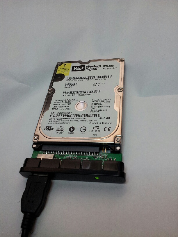

только что сделал новый эксперимент,
записал linux на диск USB_HD ,
я имею в виду диск HD подключенный через usb.
все проблемы остались те же самые... :oops: :oops: :thinking:

Диск тот-же? Я не просто так просил результат smartctl - подозревал проблемы с диском...
Раз с USB умеет загружаться попробуй вместо диска обычную флешку.

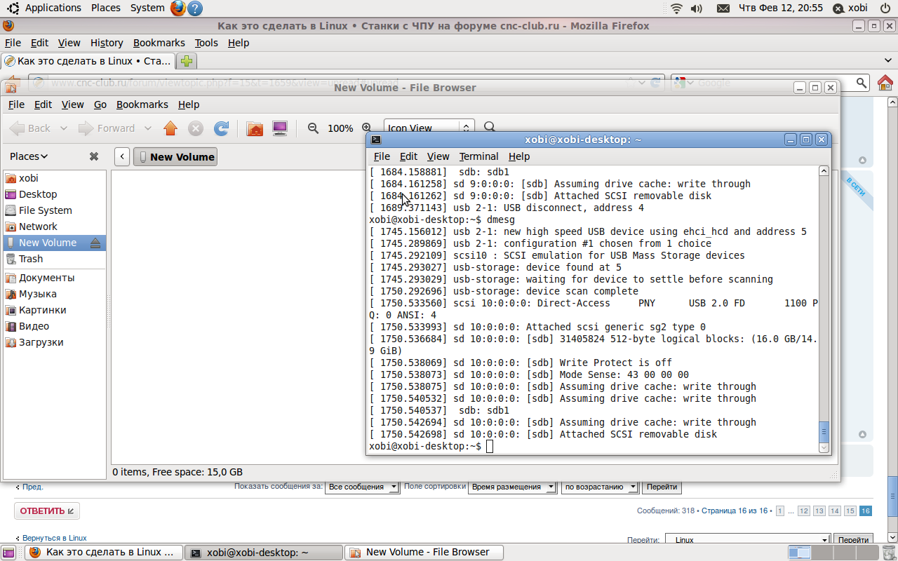

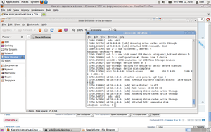

пробую что тo нифига не получается записать на флешку.
sudo dd if=binary.hybrid.iso of=/dev/sdb conv=fsync
sudo dd if=XXXXX.iso of=/dev/sdX conv=fsync
sdX- я так понял поставил имя флешки =sdb
XXXXX - а здесь не знаю пробовал по разному но не работает.
кто может подсказать как правильно
спасибо
Re: Как это сделать в Linux
Если флешка действительно обозвалась как /dev/sdb и binary.hybrid.iso находится в текущем каталоге, то первый вариант правильный.
чтоб узнать имя флешки, на выполнить
sudo  dmesg -c
до вставки флешки, а после вставки напишет несколько строк, в них будет имя флешки (нужно которое без цифры в конце).
dd работает молча и довольно долго, только флешкой моргает, в конце напишет сколько прочитало/записало.
