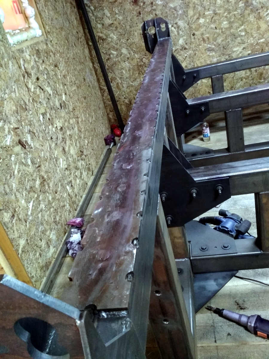

На глазок бор-фрезой наделал рисок.
Так это... намного веселее шлифуется! Голова уже не занята подсчетом сколько проходов болгаркой надо сделать, можно аудиокнигу в ухо и не торопясь фигачить.
Осталось только понять, как нанести риски определенной глубины?
Каким-нибудь керном, может набить?
Иметь бы несколько таких кернов на глубины 0.1 - 0.4мм.

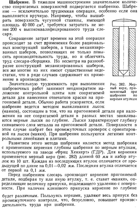

Да я предполагал инструмент "типа" керна, но с юбкой-ограничителем, отстоящей от конца жала на те же 0.1-0.3мм.
Нашел вот "автоматический кернер", сила удара к-рого задается внутренней пружиной. И еще можно регулировать силу удара + несколько раз в одну точку бить, тем самым увеличивая глубину.
Завтра добуду, попробую.
Т.е. по сути это наверное называется шлифовкой по маякам и этот велосипед изобретен уже давно.

Argon-11 писал(а):Вот если бы на шлифуемую поверхность наносить риски на точную глубину и по ним потом шлифовать лепестковым диском до исчезновения рисок...
Я уже предлагал, но напомню о шабрении по маякам
https://www.youtube.com/watch?v=FgGtBlsXllw
как по мне - этот принцип использовать было бы эффективнее всего.
Как конкретно применить (снимать шабером, болгаркой место под маяки или еще как, использовать концевые меры и тп...) - придумаешь сам.
Удачи.

Так у меня это самое и происходит, только сейчас идет грубый этап шлифовки - без краски. Риски мне нужны для того, чтобы "отключить голову" при глубокой шлифовке больших горбов.
Финальный этап с краской попробую с малой линейкой, ШМ630. "Маяки" ведь будут уже готовы по всей площади.

Кстати, как выяснилось, позавчера при нанесении рисок "на глазок" бор-фрезой и последующей шлифовке, удалось наделать ям.
Похоже, без металлонаполненного полимера не обойтись, т.к. снимать слой мяса для устранения перешлифовок неохота...

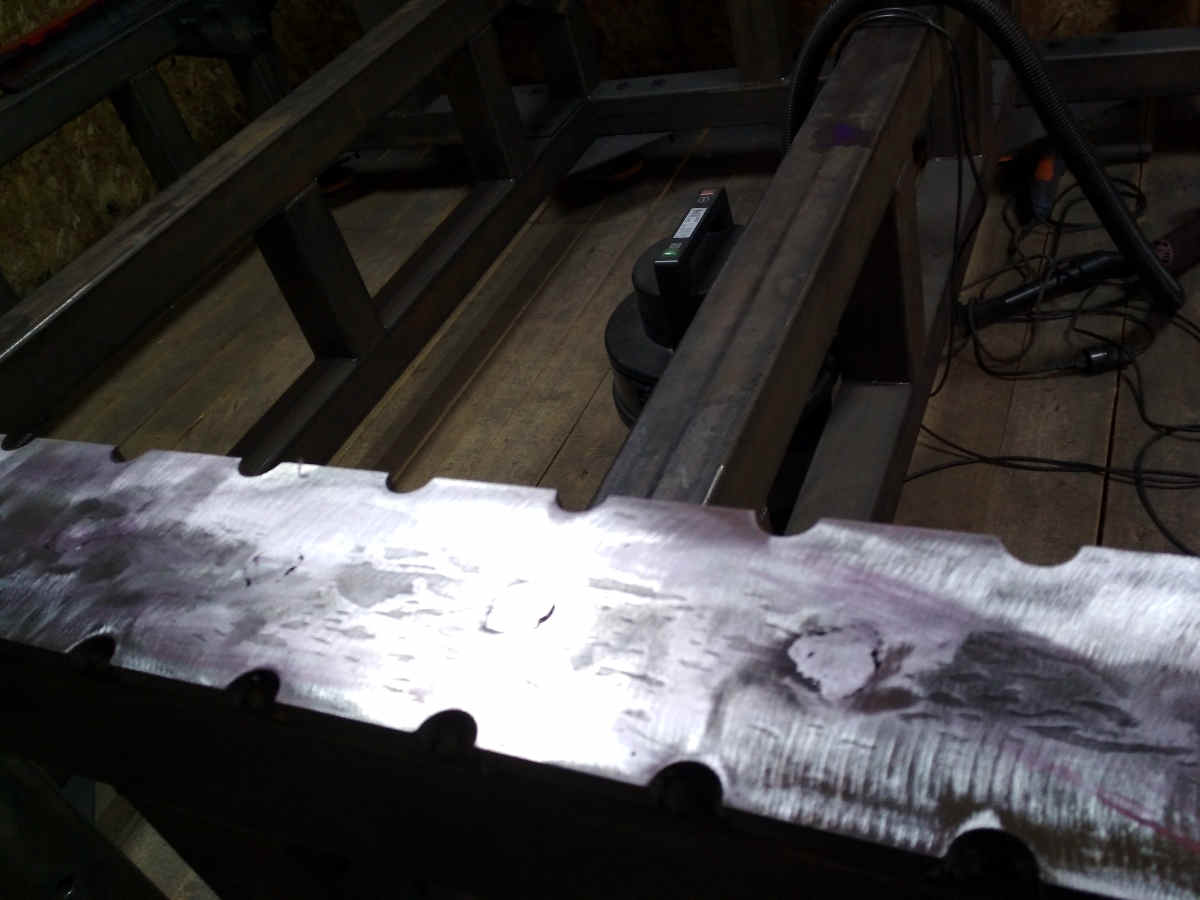

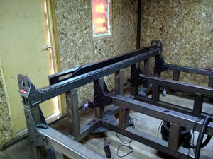

Итак, имеем стальную полосу, которую нужно выровнять для установки рельсы
1.jpg (2875 просмотров) <a class='original' href='./download/file.php?id=136264&mode=view' target=_blank>Загрузить оригинал (131.23 КБ)</a>
Причем сделать это с минимальным съемом "мяса".
Поверхность полосы с предварительно снятым слоем окалины:
2.jpg (2875 просмотров) <a class='original' href='./download/file.php?id=136265&mode=view' target=_blank>Загрузить оригинал (58.16 КБ)</a>

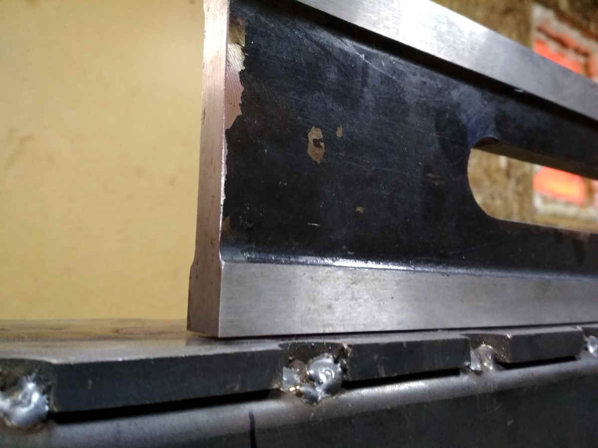

Устанавливаем поверочную линейку ШД-2500 на некотором расстоянии от края полосы
3.jpg (2875 просмотров) <a class='original' href='./download/file.php?id=136266&mode=view' target=_blank>Загрузить оригинал (109.78 КБ)</a>
И видим, что в конкретном случае полоса выпуклая,
4.jpg (2875 просмотров) <a class='original' href='./download/file.php?id=136267&mode=view' target=_blank>Загрузить оригинал (57 КБ)</a>
т.е. максимальная высота горба - где-то в центре боковины стола.
Замеры показали, что горб имеет высоту около 1 мм.
