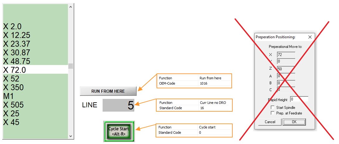

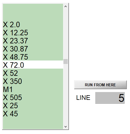

Делаю скринсет для MACH3,
Кто может подсказать код, для запуска со строчки по номеру?
стандартное решение в МАЧ не подходит, там меню безопасности выходит и прочее... очень медленно это!
Мне надо, чтобы или прокруткой нашел строку, встал на нее - активировал кнопкой и при нажатии СТАРТ пошел выполнятся список. Или ввел номер строки - активировал кнопкой и при нажатии СТАРТ пошел выполнятся список.

А в чём ты редактируешь? Во всех редакторах кажется есть список OEM кодов. Надо только найти, если он есть.

Run from here 1016

Kupfershcmidt писал(а): ↑15 сен 2021, 20:25 А в чём ты редактируешь? Во всех редакторах кажется есть список OEM кодов. Надо только найти, если он есть.
Программа machScreen v1.73
Kupfershcmidt
Сообщения: 1762
Репутация: 323
Re: Список скриптов/макросов для Mach
Сообщение Kupfershcmidt »
на мачсуппорте есть весь список. Но вот требуемый Run from here 1016

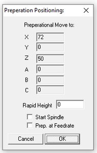

Kachik

Но вряд ли удастся избежать диалога...

Kupfershcmidt писал(а): ↑15 сен 2021, 20:30 Run from here 1016
такое для меня бестолковое меню выходит, которое мне не надо, поэтому надо скрипт на VB написать...
menubezopasnosti.jpg (5083 просмотра) <a class='original' href='./download/file.php?id=198125&mode=view' target=_blank>Загрузить оригинал (30.9 КБ)</a>

Ну как просил. Это ж код кнопки...и так да, надоть писать.
