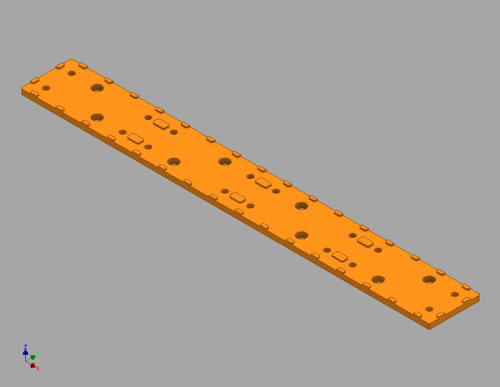

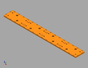

Re: Мелкий+ 400х300х150 с автосменой
Константин23, а зачем между торцами профилей и боковинами еще пластины прикручены?

frezeryga писал(а): а зачем между торцами профилей и боковинами еще пластины прикручены
Это для удобства сборки стола и немного добавит жесткости на кручение балки
Они фрезерованы под профиль
Это еще с моего первого привычка осталась
Их можно не делать,но мне захотелось
Фотку реальной быстро не нашел(модель)
Делается из шины 100х80

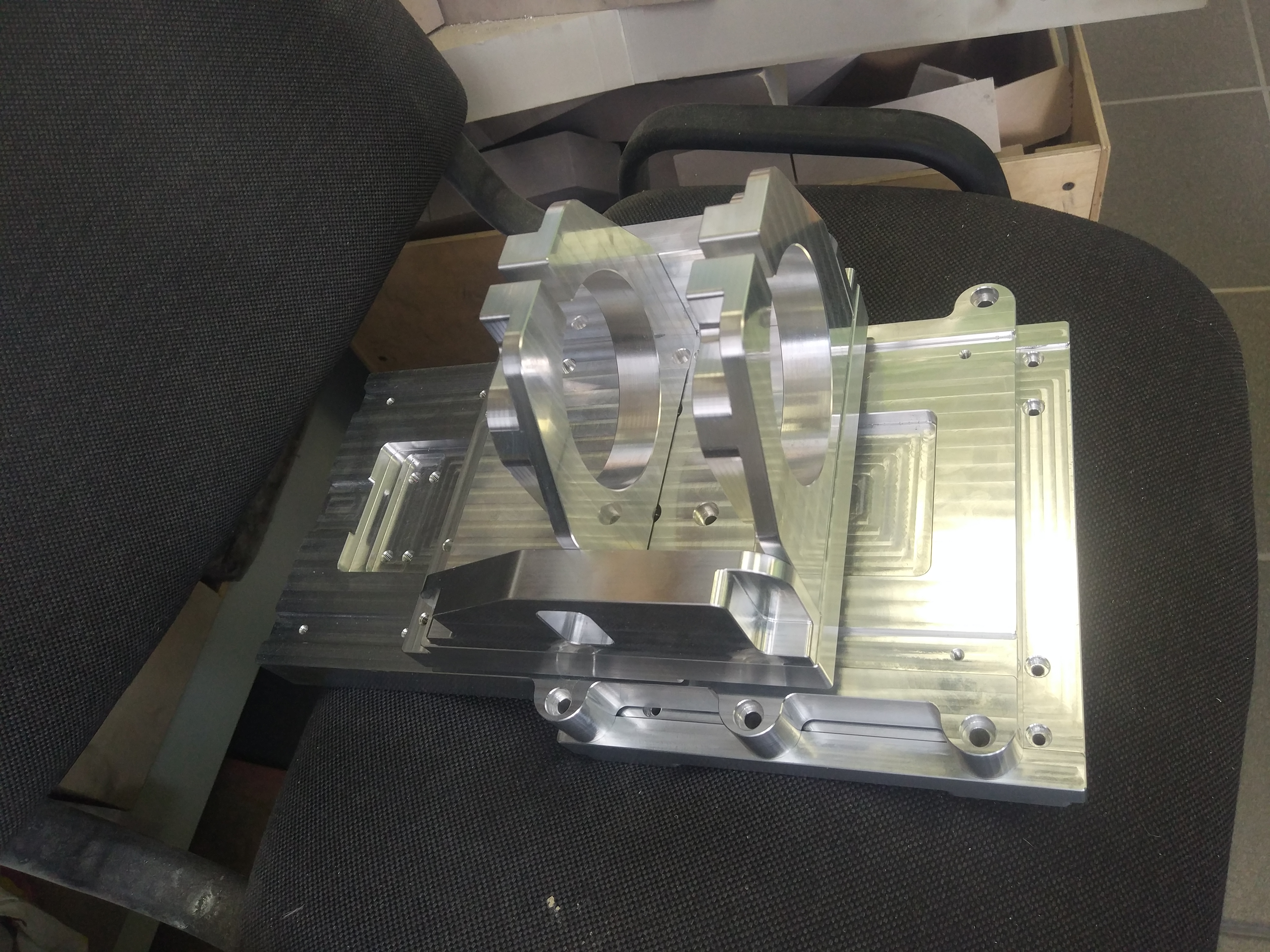

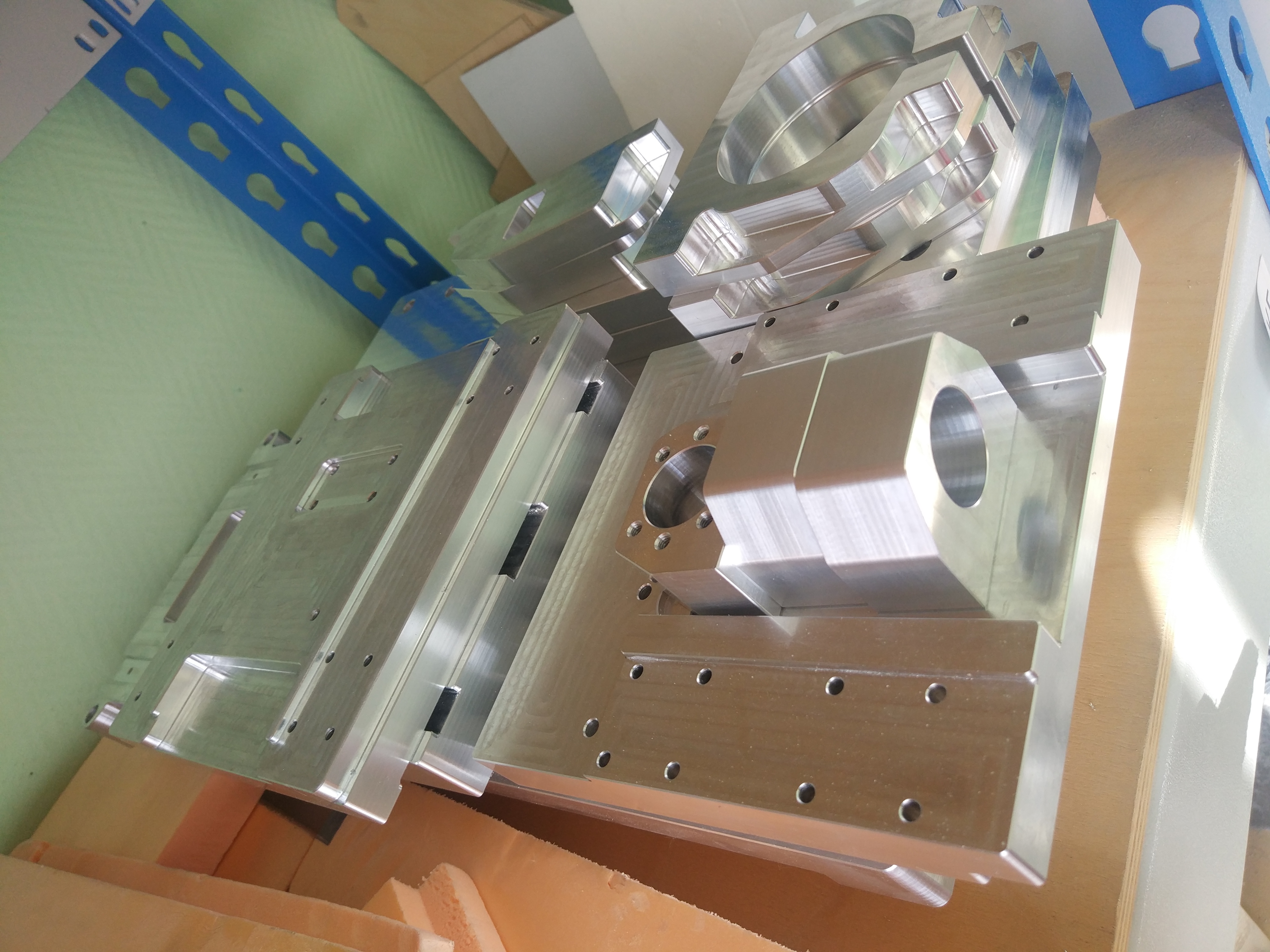

Железки.
IMG_20170926_144419.jpg (3197 просмотров) <a class='original' href='./download/file.php?id=121036&mode=view' target=_blank>Загрузить оригинал (3.99 МБ)</a>
IMG_20170926_145008.jpg (3197 просмотров) <a class='original' href='./download/file.php?id=121037&mode=view' target=_blank>Загрузить оригинал (3.34 МБ)</a>
Красотища :good:
Да этот комплект на него.
Да уже почти 2 недели лежат.
