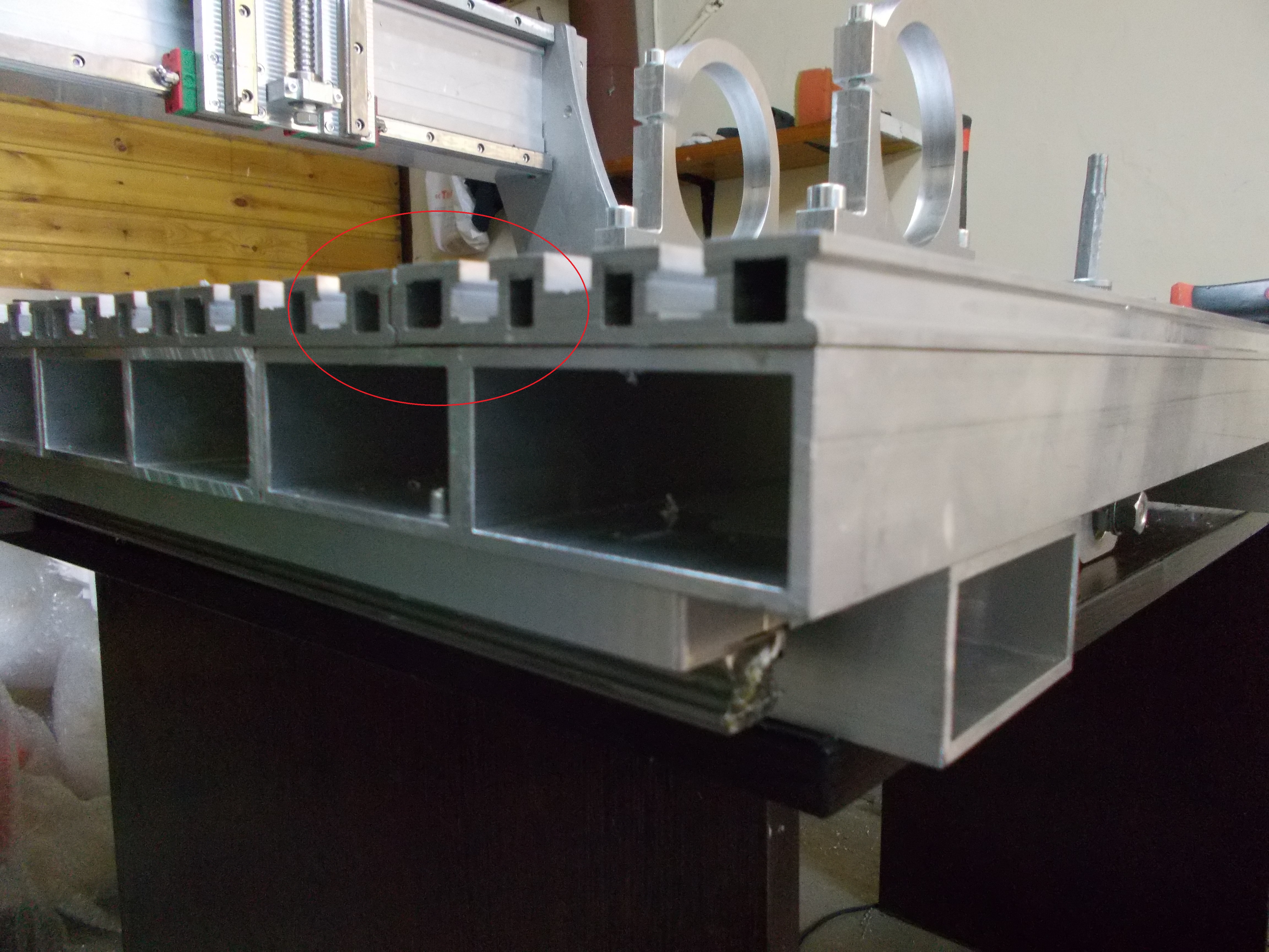

пилит уже гораздо бодрей предыдущих станков. но станина подводит стружка бегает особенно на врезании. срачи на тему станины уже были и чтото нового добавить нечего.
Re: Формат 43-41 РП20 (по мягким металлам). Процесс постройк
для сравнения вот мое видео с тойже уп https://www.youtube.com/watch?v=wKdEjmhAYRc стружка где упала там и лежит что на детали что на столе. при том что на моем станина какбы решетка настил стола висит между поперечинами. а у тебя какбы монолит тока чтобы он был не какбы монолит а монолит его надо скрутить хорошенько чтобы ни щелей небыло ни несвязанных хорошо деталей.
просто на заготовке наибольшая амплитуда. еслиб была плохо зажата то улетелабы давно поскольку плохозажатая деталь вибрирует недолго и улетает или смещается. само посебе крепление в тисках более жесткое чем на деревянном столе на шпакле. сами тиски также исключаем они стальные и честные а вот станина не внушала даверия еще на этапе сборки особенно настил стола прикрученый только по центру и не прилегающий по краям он по определению будет вибрировать и качатся на пузе и с этим глупо даже пытатся спорить это просто смешно.
frezeryga писал(а):стружка где упала там и лежит что на детали что на столе
Судя по звуку у тебя вибрируют фреза-шпиндель...
я пас спорить с людьми которые готовы гнать на что угодно но только не на неприжатый нормально профиль стола это не реально это тупо человечиские рога и будь там как угодно собрано виноваты будут тиски но только не станок а станок всегда будет круче и дешевле чем мой независимо от явных косяков которые видно на фото а последствия на видео. тут доказывать чтото бесполезно поскольку уже все доказано кому нужно посмотрят.
UAVpilot, да фреза там свистит поскольку туповата и слишком большая рабочая часть. она точно также свистела на моем большом станке который 600х400. потом уже когда пилил на мелком взял другую фрезу которая не свистела.
