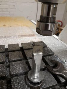

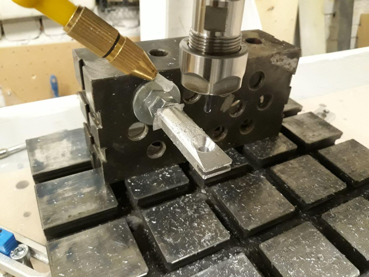

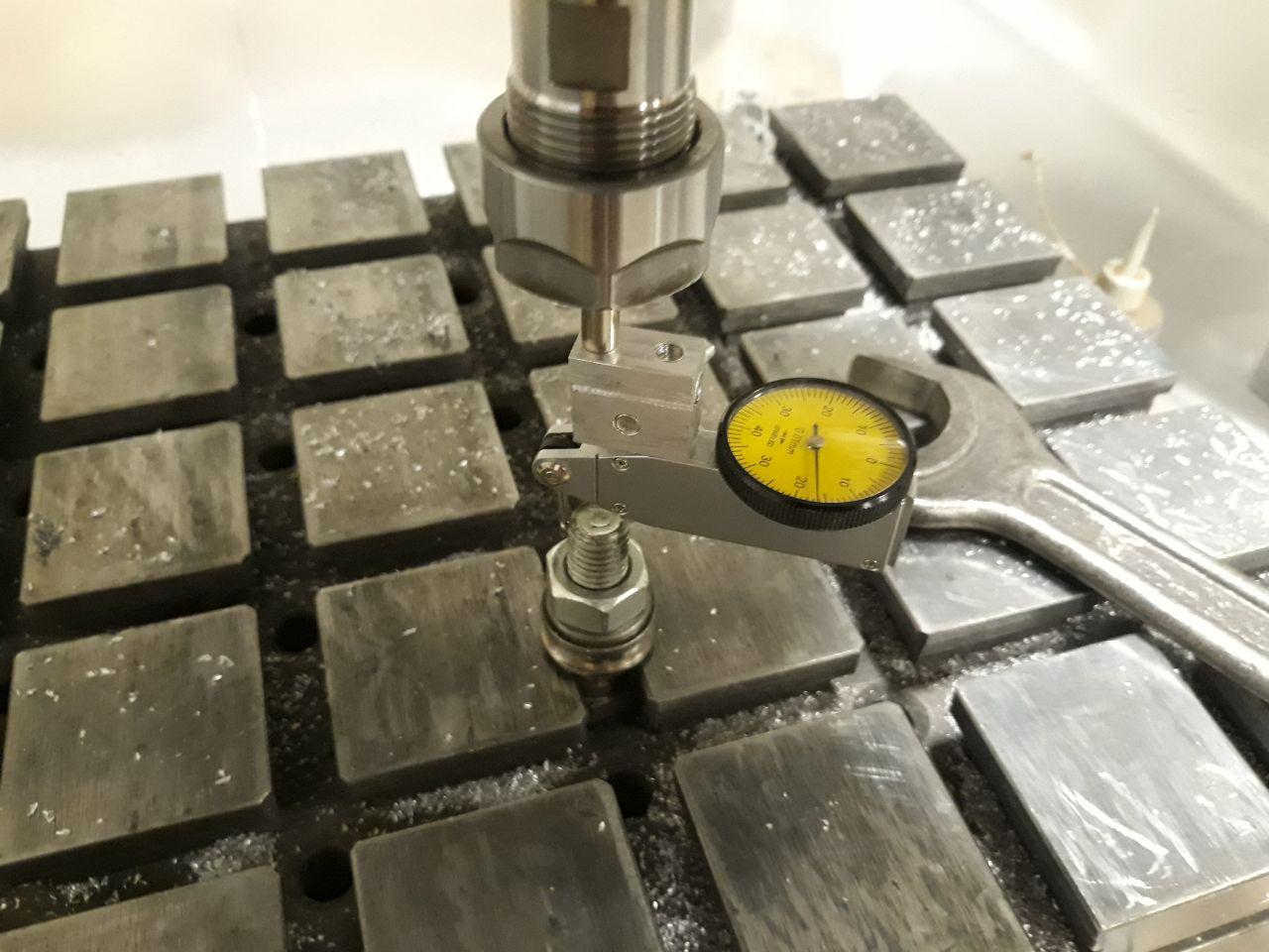

65мм вроде, но тут даже чтобы фрезу выставить придется помучиться перезажимая её. Биение 0.007 на шпинделе, на таком вылете уже в десятку может превратиться. (это намёк в сторону цифрового щупа)
photo_2019-07-05_15-24-342.jpg (6105 просмотров) <a class='original' href='./download/file.php?id=165862&mode=view' target=_blank>Загрузить оригинал (255.31 КБ)</a>
photo_2019-07-05_15-25-25.jpg (6105 просмотров) <a class='original' href='./download/file.php?id=165863&mode=view' target=_blank>Загрузить оригинал (133.64 КБ)</a>
photo_2019-07-05_15-26-09.jpg (6099 просмотров) <a class='original' href='./download/file.php?id=165864&mode=view' target=_blank>Загрузить оригинал (146.37 КБ)</a>

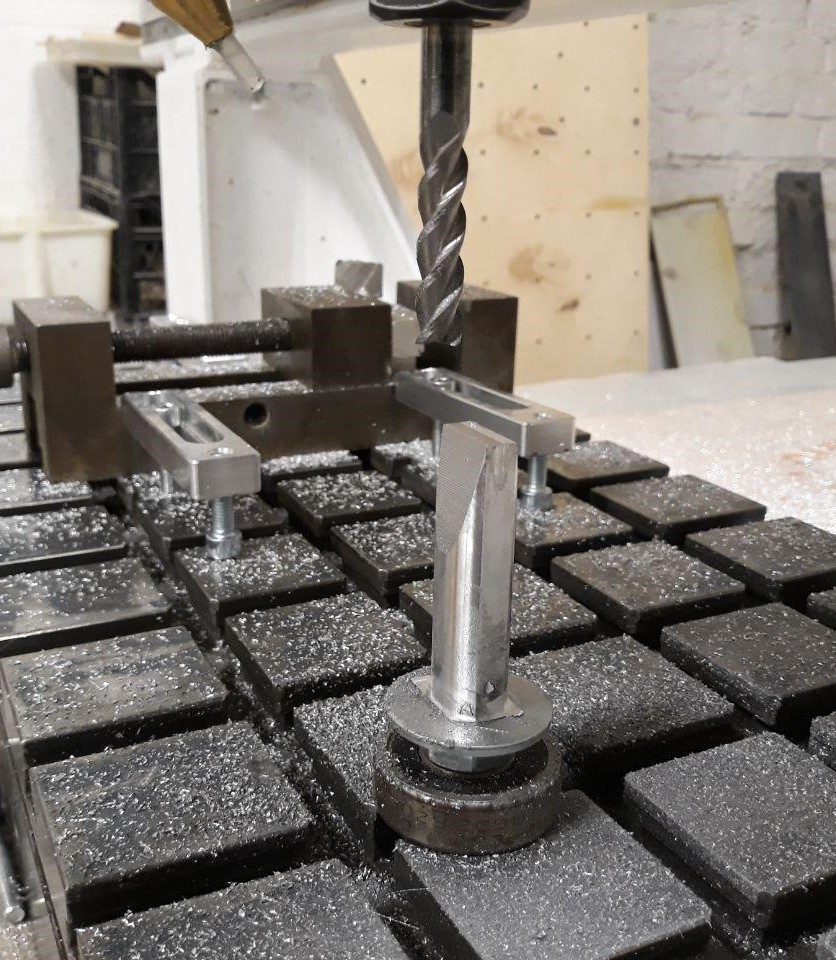

кстати вот центроискатель, сделанный минут за 20 (6099 просмотров) <a class='original' href='./download/file.php?id=165865&mode=view' target=_blank>Загрузить оригинал (132.95 КБ)</a>

Hugo писал(а):Расшифровать немного рисунок можно?
синее - карандаш, прикрепленный под углом к фрезе ; подводим к столу и вращая шпиндель чертим окружность ;
ну а дальше уже геометрия

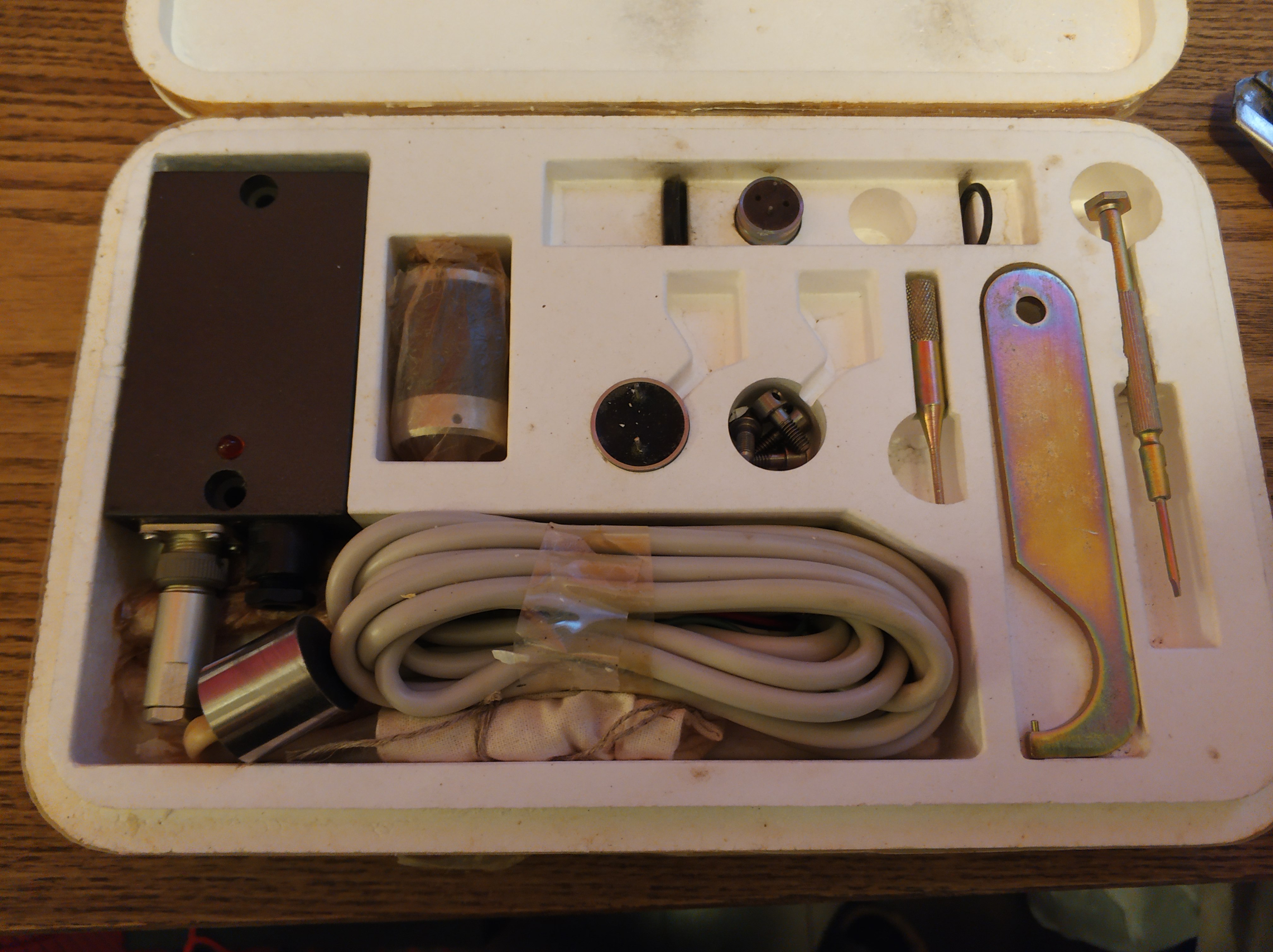

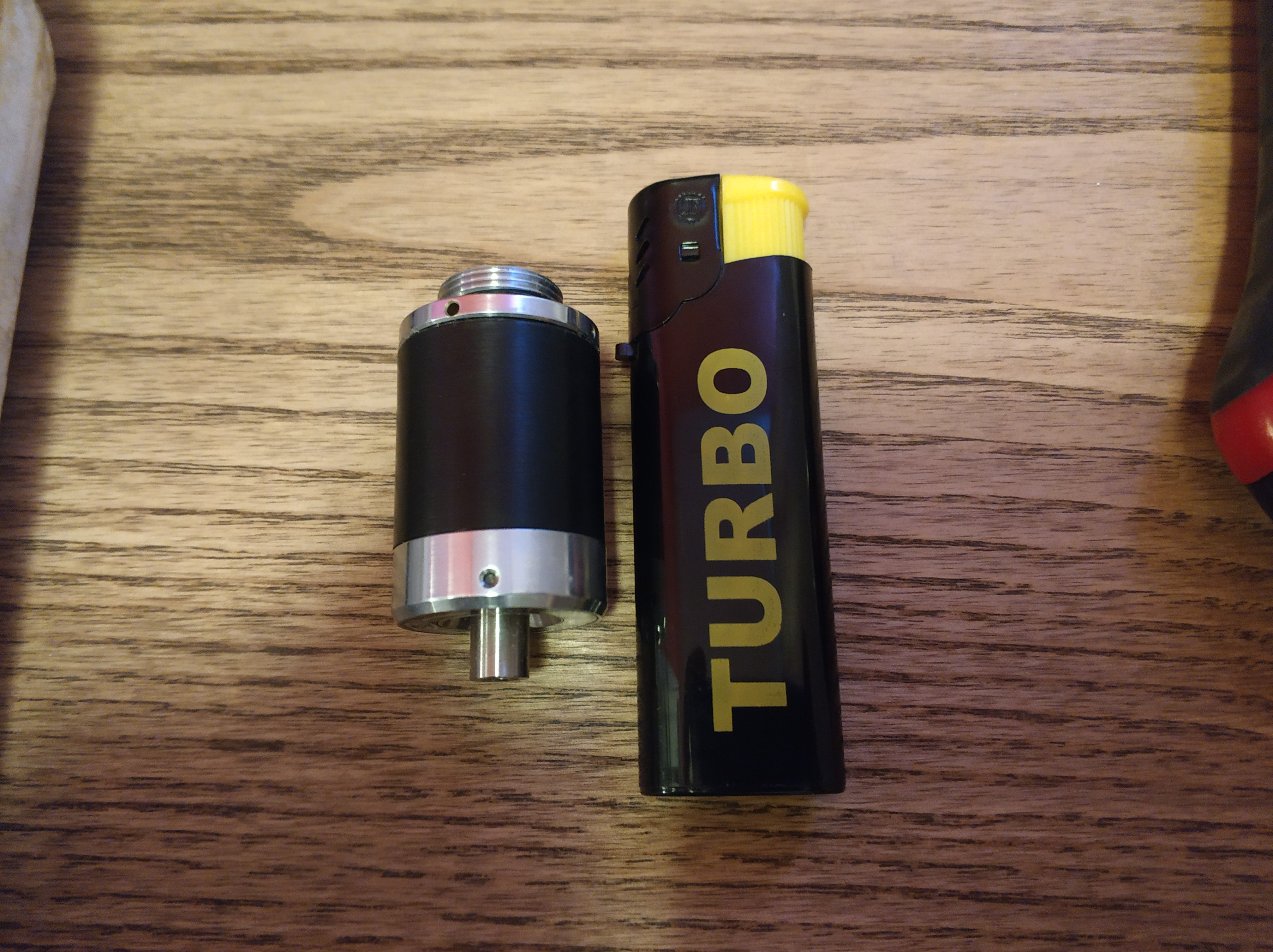

Получил свой контакт 3! В пятницу Александр отправил, сегодня я его забрал. Я думал он больше, а он маленький совсем))))

Классный) юстировка у него же на отдельной оправке происходит?

hmnijp, да, её надо делать самому, сам пока незнаю с какой стороны к нему подойти)))

Gestap писал(а):Получил свой контакт 3! В пятницу Александр отправил, сегодня я его забрал. Я думал он больше, а он маленький совсем))))
Что за зверёк такой? В смысле, что за приблуда?

Hugo, датчик косания, тоже самое что и ты купил, тока советских времён.

Gestap писал(а):hmnijp, да, её надо делать самому, сам пока незнаю с какой стороны к нему подойти)))
Если делать лапу, то юстировочный узел фактически не нужен. Получается очень компактный)

Gestap писал(а):Hugo, датчик косания, тоже самое что и ты купил, тока советских времён.
На вид зачетная вещь!
Re: первый мой станок!
На моих надо было чистить контакты от окисла
Думаю тебя тоже это ждет
Но это не особо напряжное дело

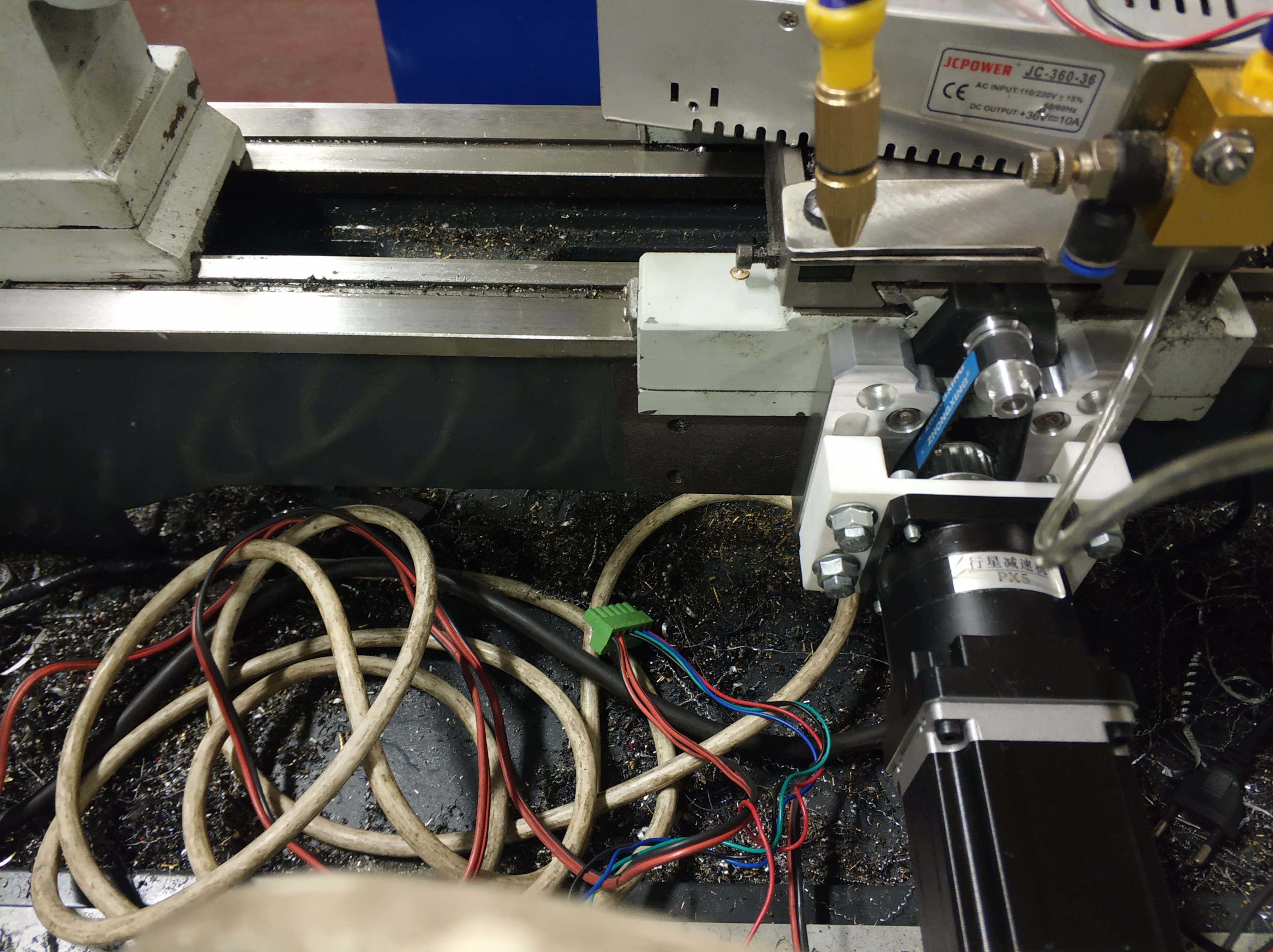

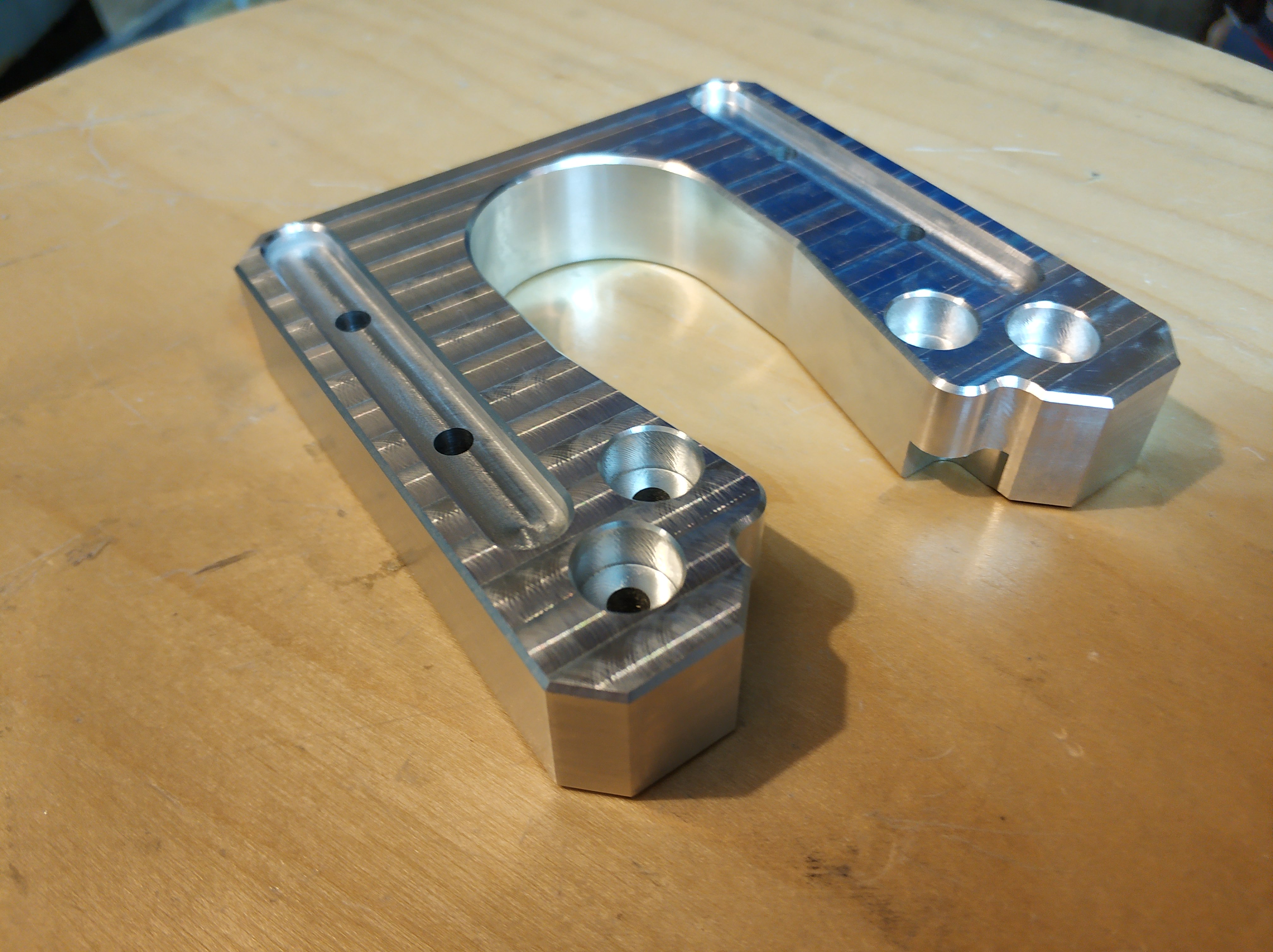

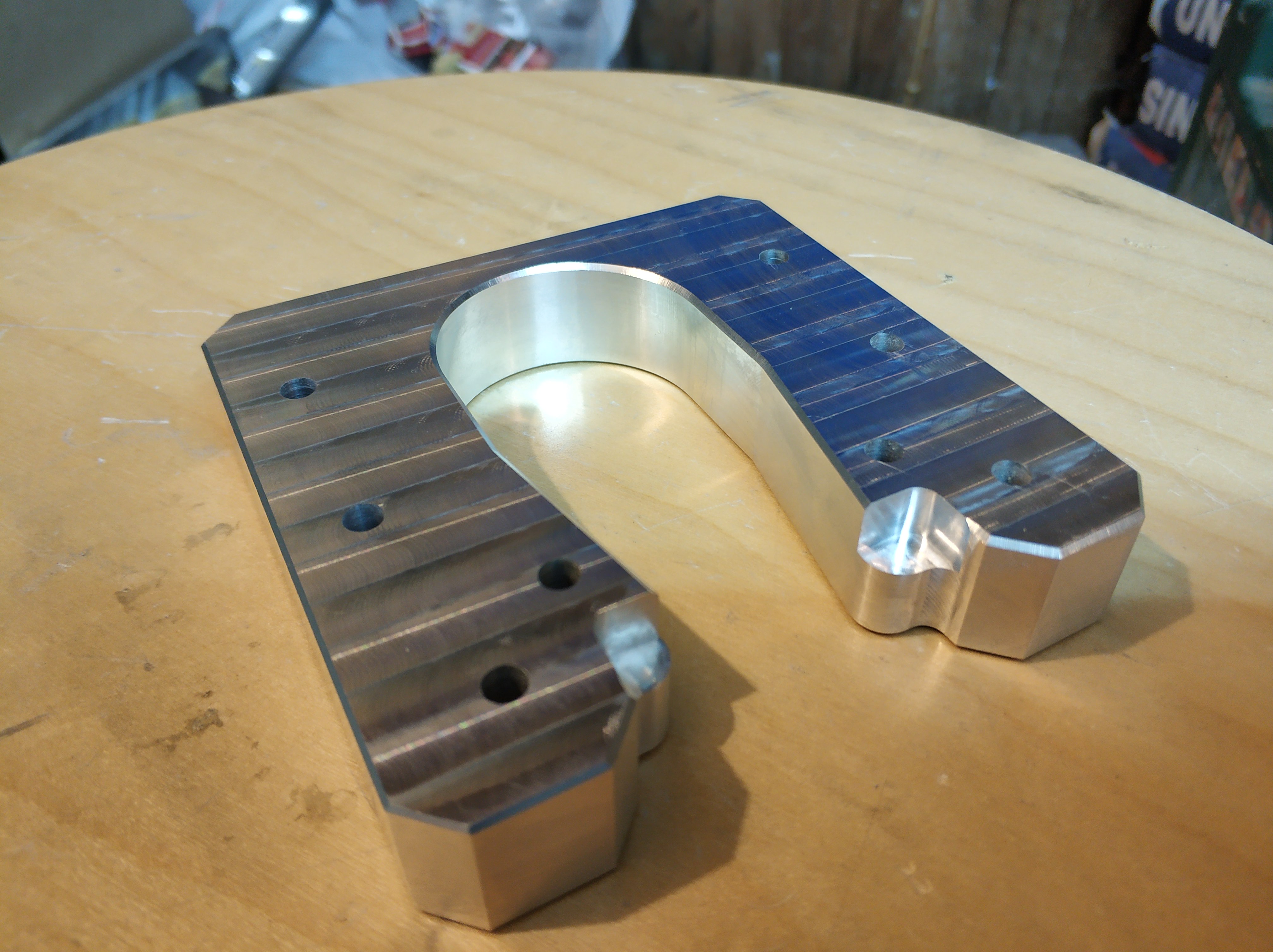

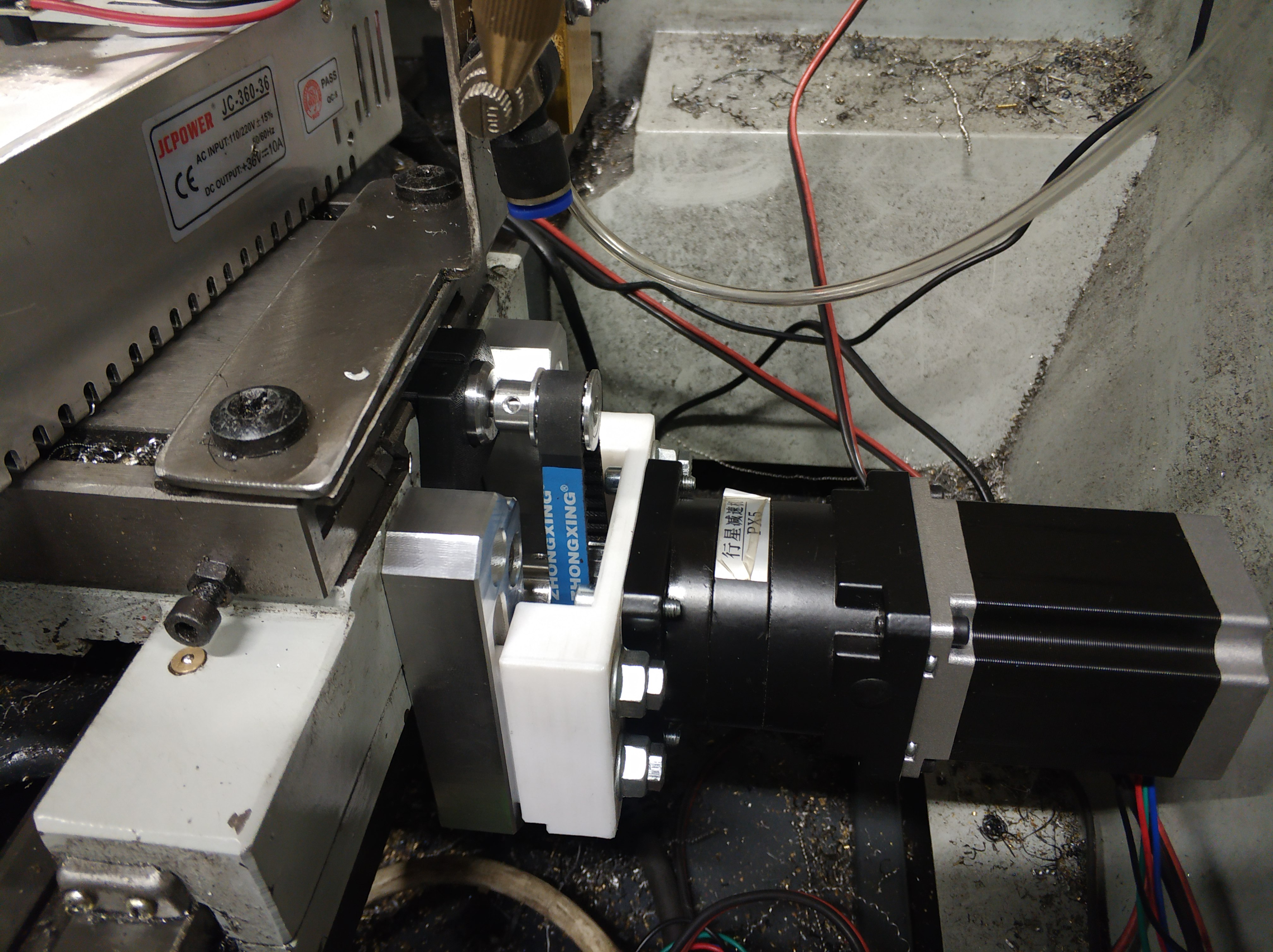

Небольшая работка, другу на токарник, крепление шаговика на поперечку, то что из пластика пока прототип, но скорее всего и останеться из пластика.
