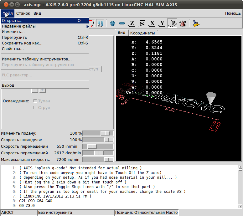

хммм... у меня по ходу без...
и это не работает:
halcmd loadusr -w classicladder
Shared memory conflict or RT component not loaded!
ERROR CLASSICLADDER-   Ladder memory allocation error
А как его вызвать, из axis? :thinking:

Re: Модернизация фрезерного 6Р13Ф3-01
Сообщение Lexxa »
нее.
Приложения - linuxcnc/sim/axis_mm
Там все как обычно
core_sim.hal.tar.gz
(977 байт) 1549 скачиваний
:bender:
Ну, запускаю я axis все, что вижу и Редактор PLC не активен:
Снимок-axis.ngc - AXIS 2.6.0-pre0-3204-g8db1115 on LinuxCNC-HAL-SIM-AXIS.png (6679 просмотров) <a class='original' href='./download/file.php?id=8267&mode=view' target=_blank>Загрузить оригинал (101.19 КБ)</a>

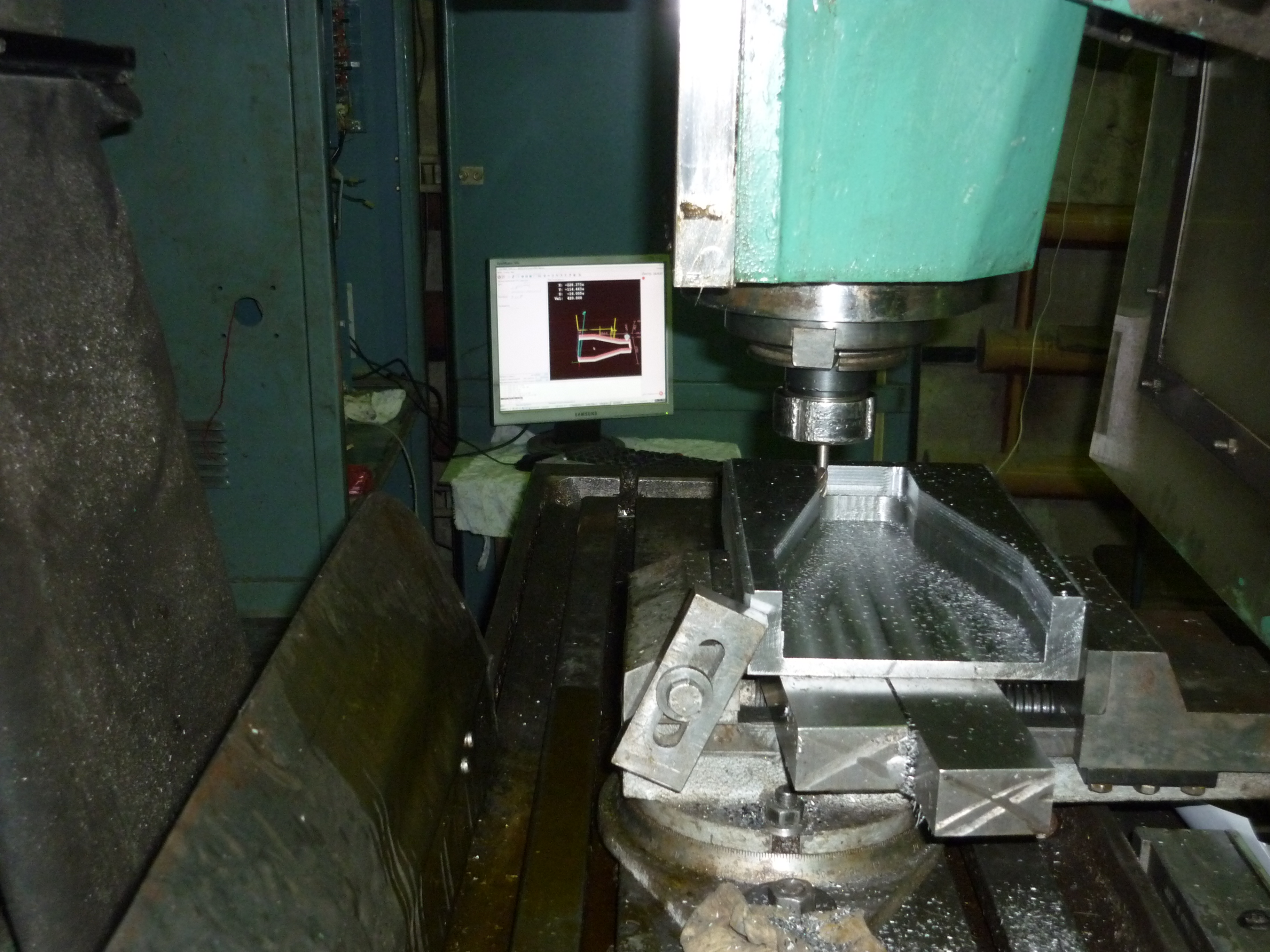

Сообщение Lexxa »
Ник, давай медальку))

Сообщение dansystems1 »
И мне , и мне - http://www.cnc-club.ru/forum/download/f ... d=9886&t=1 :) :) :)
Лехха, поздравляю!!!
Материал- сталь?
