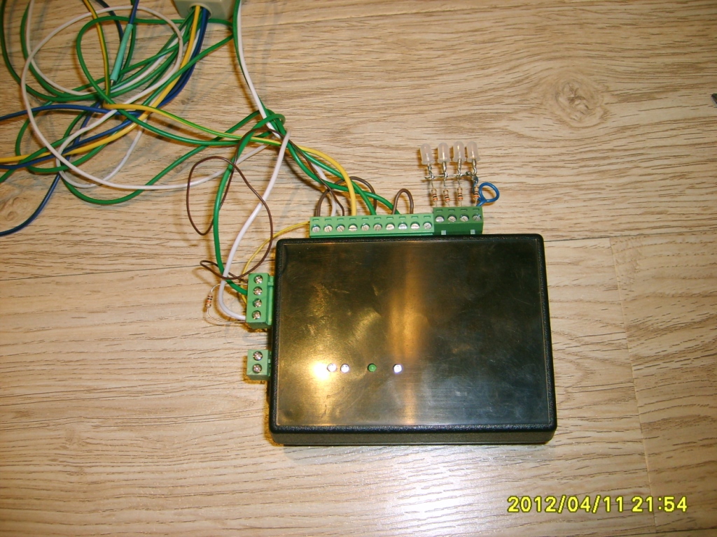

А вот и мой блок контроля высоты факела :angel:
S5006544.JPG (2199 просмотров) <a class='original' href='./download/file.php?id=5072&mode=view' target=_blank>Загрузить оригинал (442.19 КБ)</a>

После некоторой передышки решил сегодня занятся блоком управления, подключил тнс через реле от контроллера, подключил реле 4 оси на выход Z контроллера включил контроллер и бабах!!! взорвались все микрухи
ТВ 6560 :oops: :pssdoff: :cry: долго сидел разбирался и разобрался оказалось что четырехпарное реле купленное вчера оказалась бракованным два контакта внутри спаяны вместе. Вот такая засада плату можно выкинуть,
ну хрен сним всеравно придется нормальные драйвера брать. Только не понятно почему замкнул один канал а полетели все микрухи всех каналов?:thinking:
