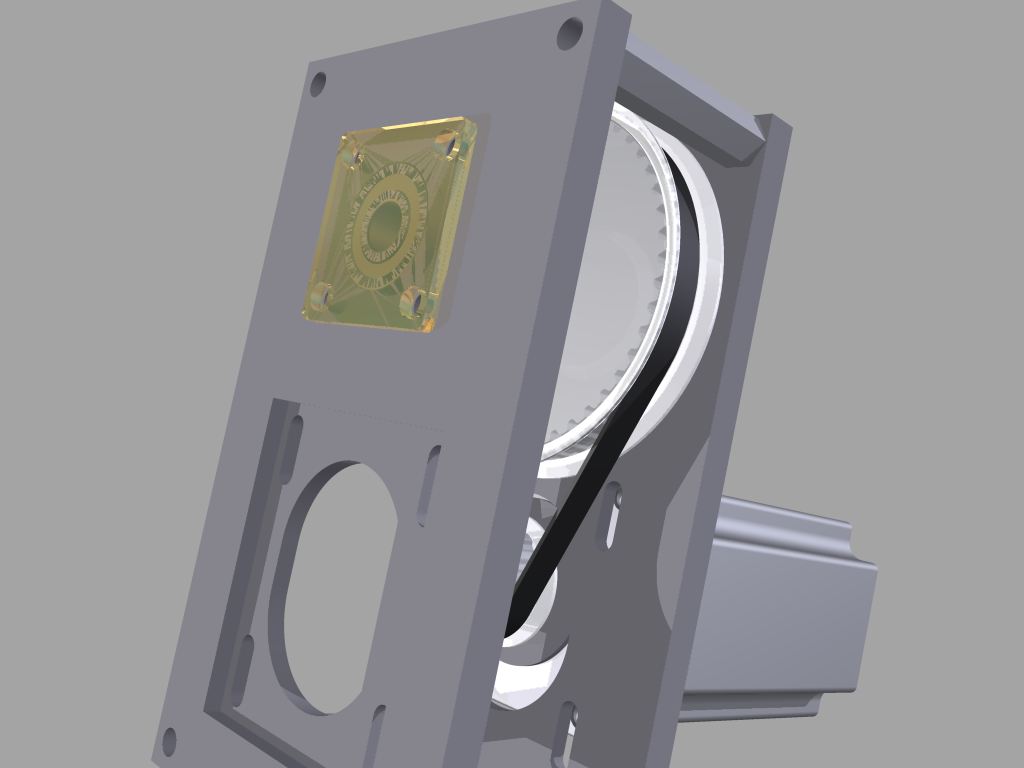

я себе взял сейчас на вооружение зубремень. олучается очень бюджетно. по прподсчетам точность перемещение на шага будет не велика
1:1 =0,16 ; 1:2=0,08 ; 1:4= 0,04 ; 1:8=0,02 ну и 1:16=0,01
это все для моего варианта станка . меня это устраивает.
за 1 оборот движка ось подвинется на 32мм . ну при подсчете скорости получается что растояние в 1 м станок будет пролетать на хорошей скорости за 10 сек
а то и еще меньше.

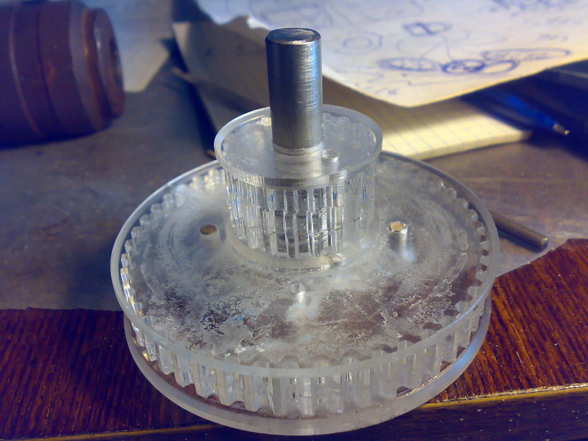

а это для затравки картинка из проекта.
РЕДУКТОР 1.jpg (5367 просмотров) <a class='original' href='./download/file.php?id=5042&mode=view' target=_blank>Загрузить оригинал (36.74 КБ)</a>

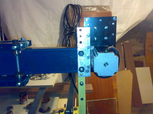

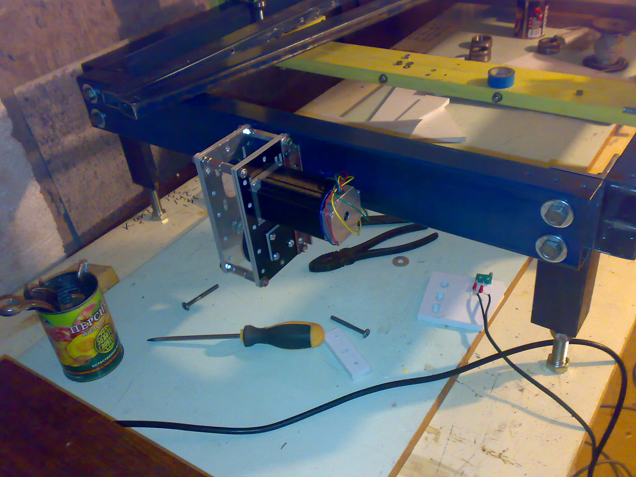

для оси Х и У почти собрал редуктора. Завтра буду ломать голову как их к станку прилепить
мысли есть . но это только мысли и к сожалению, когда доходит до конкретных дел первые мысли рассеиваются как не состоявшиеся. :hehehe:
140420121662.jpg (5312 просмотров) <a class='original' href='./download/file.php?id=5095&mode=view' target=_blank>Загрузить оригинал (604.35 КБ)</a>

Re: Бюджетный ЧПУ 1000(1600) х 650
Шкивы из оргстекла? Я тоже думал так в будущем делать... Как они в работе???

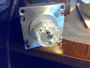

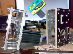

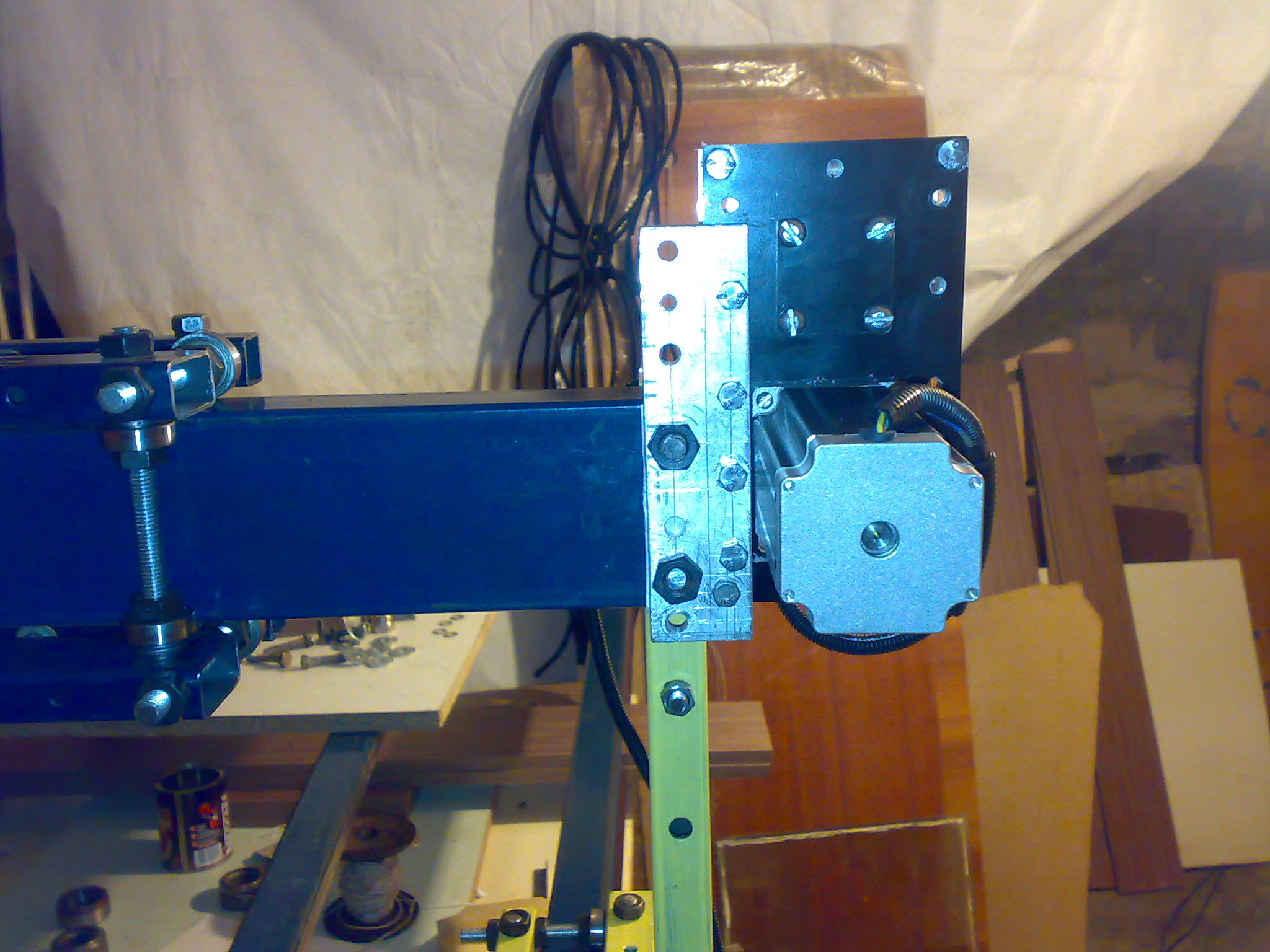

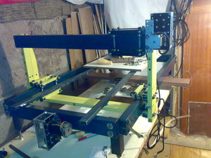

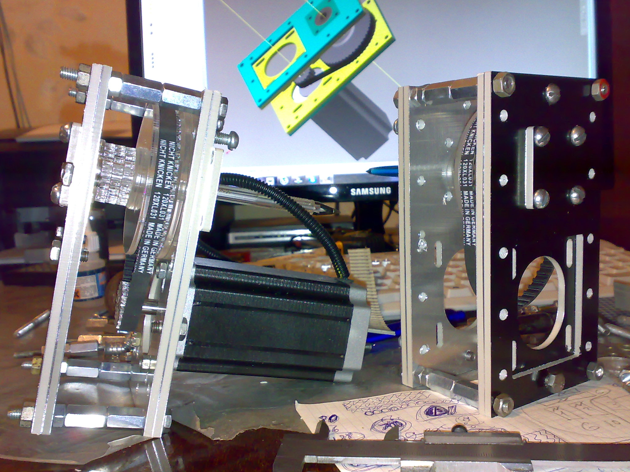

Ну вот собрал редуктора. для Х и У
закрепил их на станок даже
так оно выглядит в сборе . (5255 просмотров) <a class='original' href='./download/file.php?id=5122&mode=view' target=_blank>Загрузить оригинал (536.18 КБ)</a>
это по Х (5255 просмотров) <a class='original' href='./download/file.php?id=5123&mode=view' target=_blank>Загрузить оригинал (468.94 КБ)</a>
это по Х
вот по У (5255 просмотров) <a class='original' href='./download/file.php?id=5124&mode=view' target=_blank>Загрузить оригинал (489.74 КБ)</a>
вот по У
детальки (5255 просмотров) <a class='original' href='./download/file.php?id=5125&mode=view' target=_blank>Загрузить оригинал (496.44 КБ)</a>
детальки
еще детальки (5255 просмотров) <a class='original' href='./download/file.php?id=5126&mode=view' target=_blank>Загрузить оригинал (419.56 КБ)</a>
еще детальки
Как у тебя винт в оргстекле держится???
Из чего делал стенки редуторов? И где ремни? :)

Nick писал(а):Как у тебя винт в оргстекле держится???
Из чего делал стенки редукторов? И где ремни? :)
на резьбе держится великолепно . и давольнотоки крепко.
стенки сделаны из композита (рекламный), 2 шт на 4 мм на стенку. что нашол из того и сделал
в оригинале наверное потом будет из АЛ

Fisher писал(а):Шестеренку на двиге когда успел сломать? ;)
это кривой шкив. я его уже переделал. а сломался когда сверлил
сильно нажал при сверлении.
А зачем ты его сверлил? Надо было все отверстия на лазере резать...
master_70 писал(а):на резьбе держится великолепно . и давольнотоки крепко.
Из Ал отливал и фрезеровал и то зубья грызет ремень. Оргстекло наверно не выдержит.
это на первое время , мож оно и не будет работать как я планирую
, может мощи моторов не хватить итд итп.
если все гуд . то выточить из АЛ шкивы и просто заменить их
