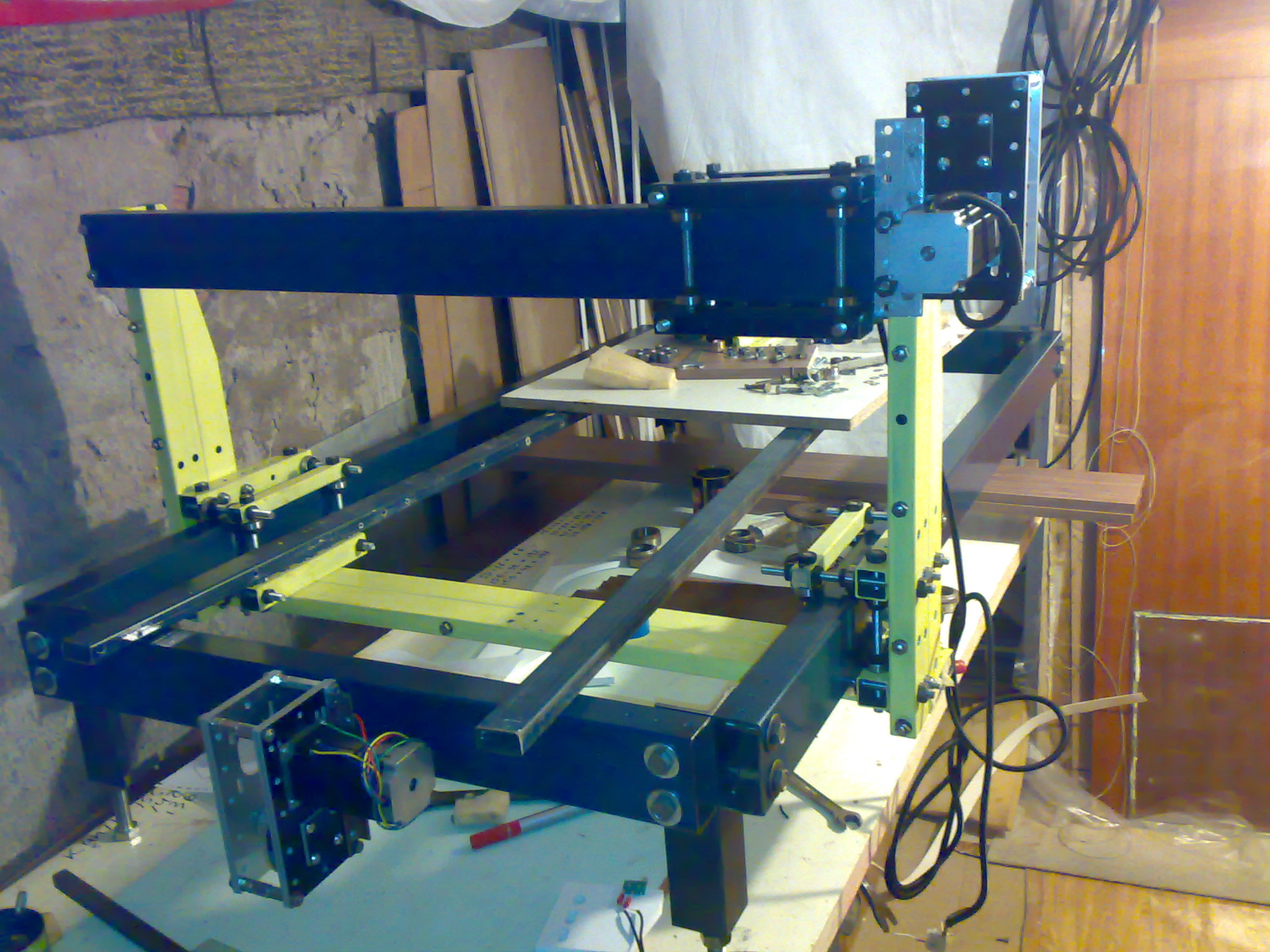

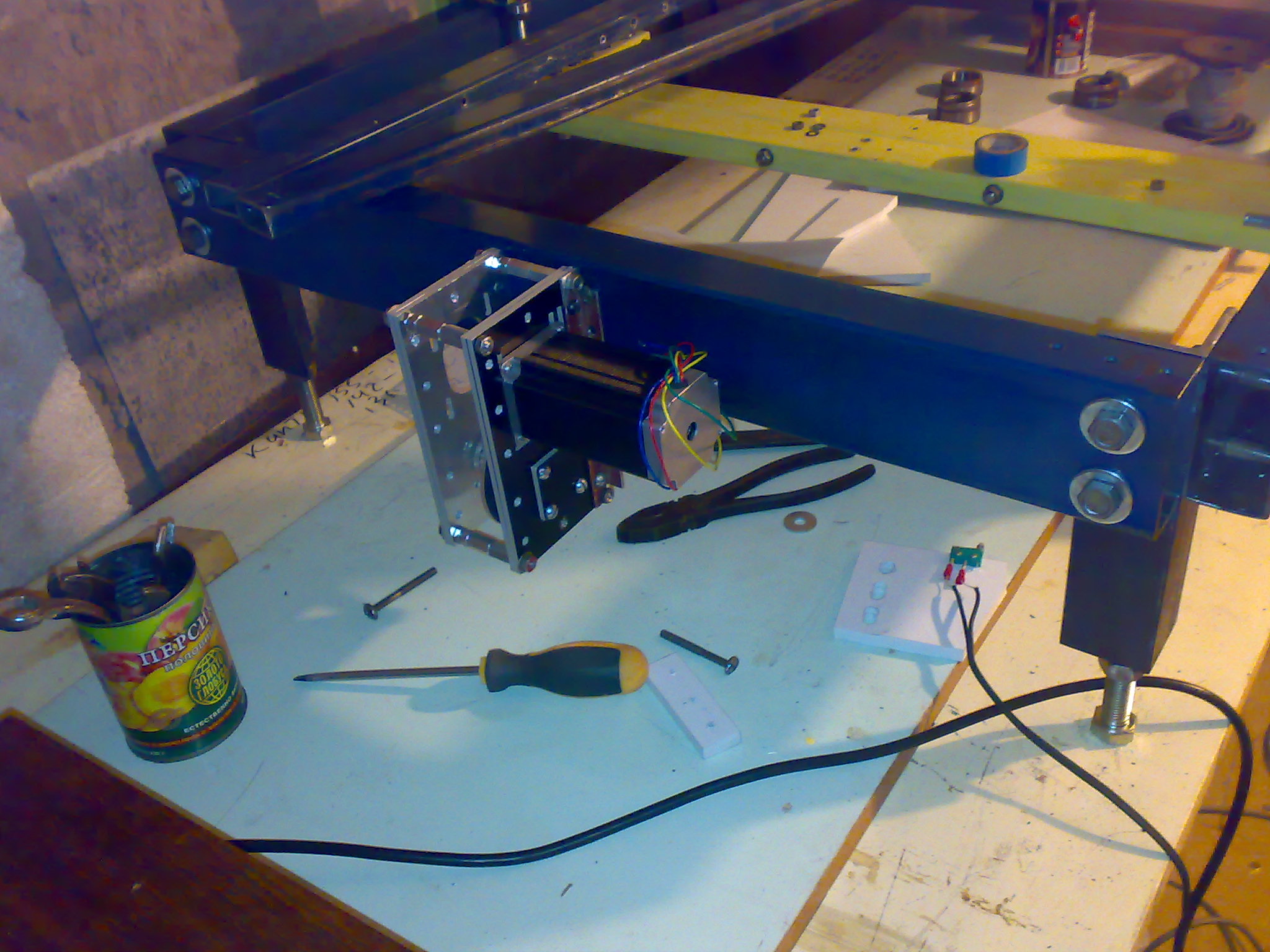

Ну вот собрал редуктора. для Х и У
закрепил их на станок даже
так оно выглядит в сборе . (5247 просмотров) <a class='original' href='./download/file.php?id=5122&mode=view' target=_blank>Загрузить оригинал (536.18 КБ)</a>
это по Х (5247 просмотров) <a class='original' href='./download/file.php?id=5123&mode=view' target=_blank>Загрузить оригинал (468.94 КБ)</a>
это по Х
вот по У (5247 просмотров) <a class='original' href='./download/file.php?id=5124&mode=view' target=_blank>Загрузить оригинал (489.74 КБ)</a>
вот по У
детальки (5247 просмотров) <a class='original' href='./download/file.php?id=5125&mode=view' target=_blank>Загрузить оригинал (496.44 КБ)</a>
детальки
еще детальки (5247 просмотров) <a class='original' href='./download/file.php?id=5126&mode=view' target=_blank>Загрузить оригинал (419.56 КБ)</a>
еще детальки
http://www.zavetrom.ru
Re: Бюджетный ЧПУ 1000(1600) х 650
Как у тебя винт в оргстекле держится???
Из чего делал стенки редуторов? И где ремни? :)

Nick писал(а):Как у тебя винт в оргстекле держится???
Из чего делал стенки редукторов? И где ремни? :)
на резьбе держится великолепно . и давольнотоки крепко.
стенки сделаны из композита (рекламный), 2 шт на 4 мм на стенку. что нашол из того и сделал
в оригинале наверное потом будет из АЛ
Последний раз редактировалось master_70 17 апр 2012, 07:16, всего редактировалось 1 раз.

Fisher писал(а):Шестеренку на двиге когда успел сломать? ;)
это кривой шкив. я его уже переделал. а сломался когда сверлил
сильно нажал при сверлении.
А зачем ты его сверлил? Надо было все отверстия на лазере резать...
master_70 писал(а):на резьбе держится великолепно . и давольнотоки крепко.
Из Ал отливал и фрезеровал и то зубья грызет ремень. Оргстекло наверно не выдержит.
