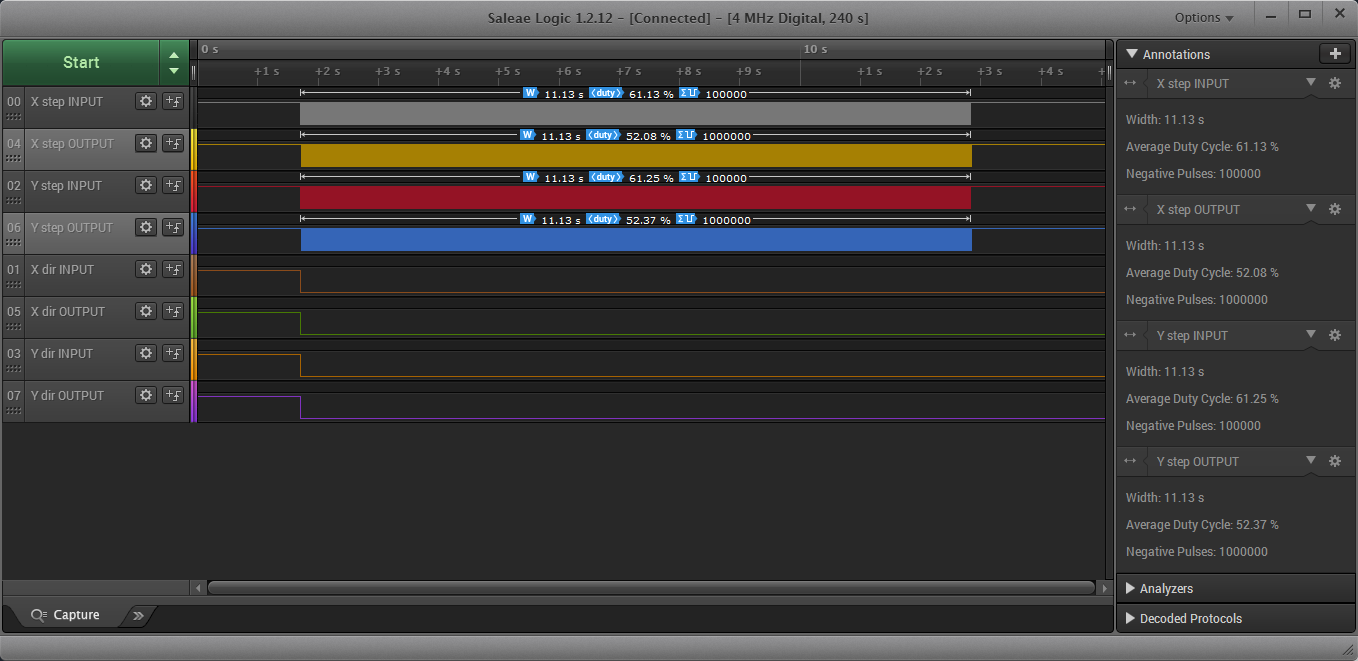

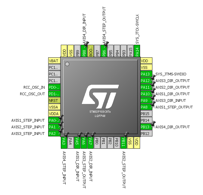

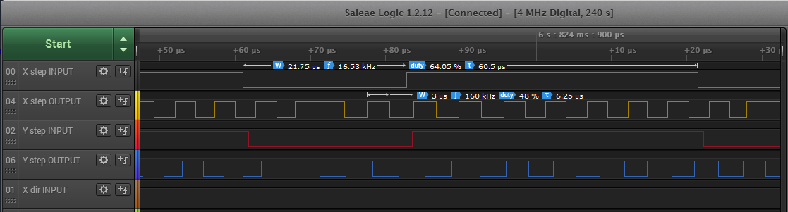

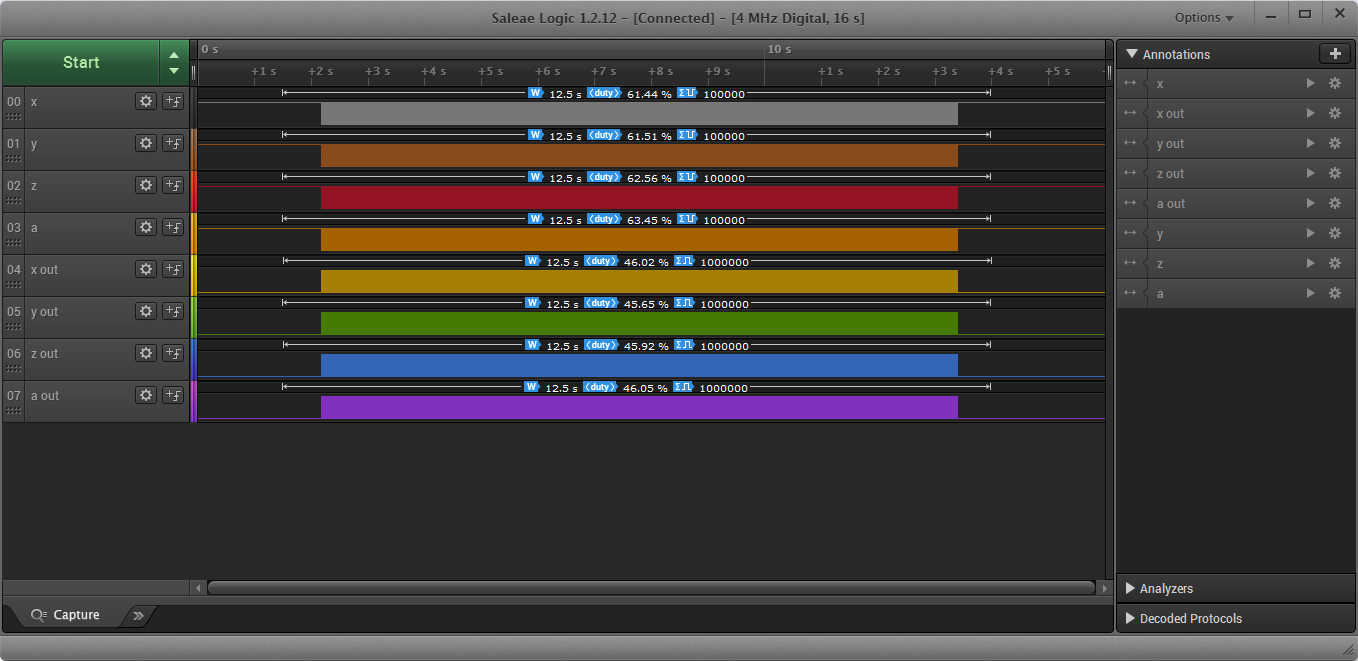

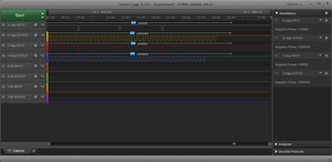

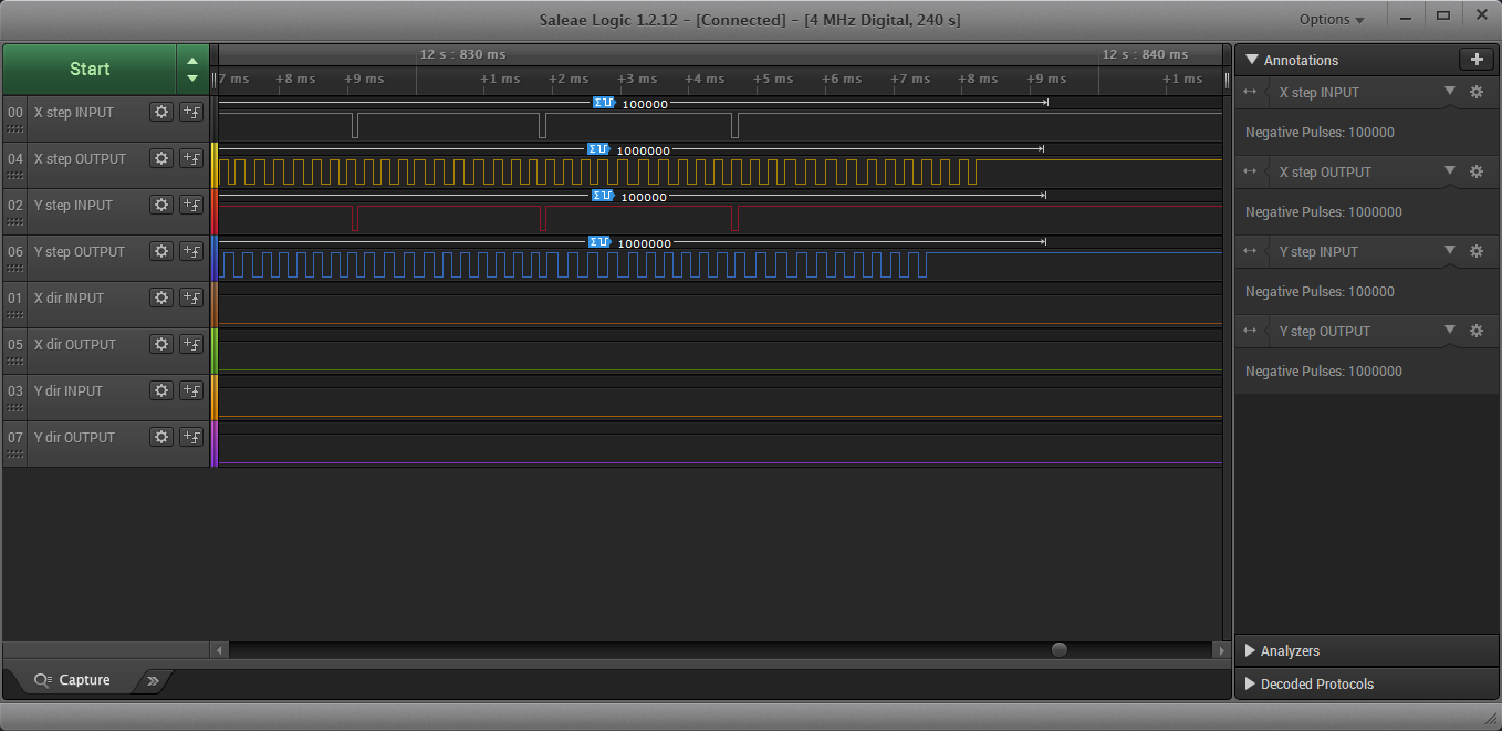

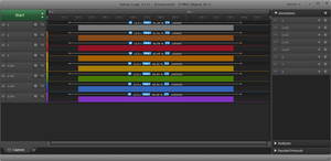

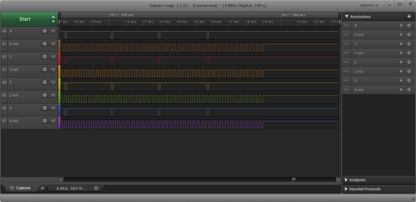

Никак не мог найти в чём косяк генератора (timer OC mode + DMA). Иногда он мог дёрнуть выходной пин не 20 раз как положено, а 21. К примеру, при множителе = 10, за 100 тыщ входных шагов набирался 1 мильён положенных + 40-50 тыщ лишних. Это ППЦ. Бороздил код до тех пор, пока не сделал так, чтоб на 100 тыщ входных получился 1 млн. выходных + всего 50-100 лишних. Уменьшил частоту работы GPIO выходных пинов до минимальной и теперь всё стало ровно. Гонял одновременно две оси туда-сюда пару минут, кол-во выходных шагов всегда правильное.
Вощем, назовём эту версию умножителя 1.0
https://github.com/MX-Master/steps-freq ... s/tag/v1.0
Сейчас он умножает правильно и вывод стал более плавный. Чуть позже протестирую 4 оси, если всё будет ровно, пойду проверять на станке. Мож и видео удастся заснять. Правда, тестовый стенд с F407 разбирать не охота (на фото). Запилю версию на 4 оси для 2$ платки с STM32F103C8T6.
Ну а пока слайды в студию
2017-06-09_085912.png (3895 просмотров) <a class='original' href='./download/file.php?id=113639&mode=view' target=_blank>Загрузить оригинал (66.88 КБ)</a>
2017-06-09_090239.png (3895 просмотров) <a class='original' href='./download/file.php?id=113640&mode=view' target=_blank>Загрузить оригинал (60.12 КБ)</a>
2017-06-09_090505.png (3895 просмотров) <a class='original' href='./download/file.php?id=113641&mode=view' target=_blank>Загрузить оригинал (59.5 КБ)</a>
2017-06-09_090758.png (3895 просмотров) <a class='original' href='./download/file.php?id=113642&mode=view' target=_blank>Загрузить оригинал (60.79 КБ)</a>
2017-06-09_091140.png (3895 просмотров) <a class='original' href='./download/file.php?id=113643&mode=view' target=_blank>Загрузить оригинал (45.27 КБ)</a>

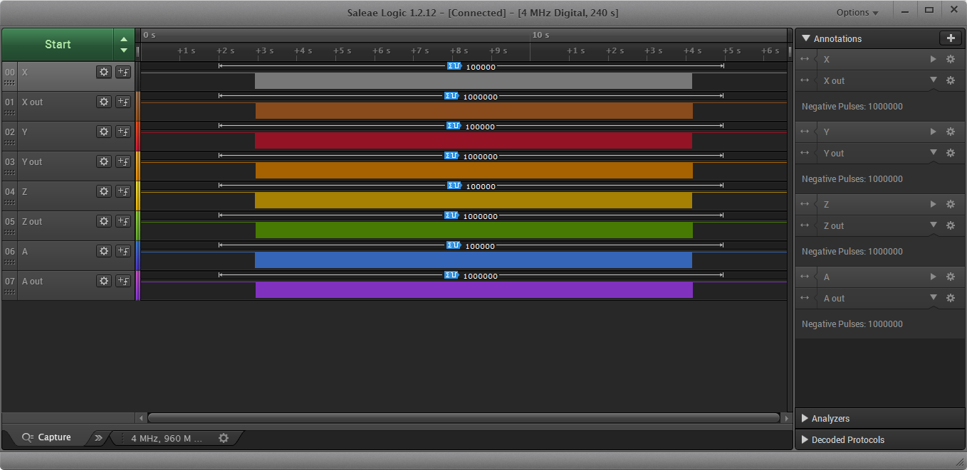

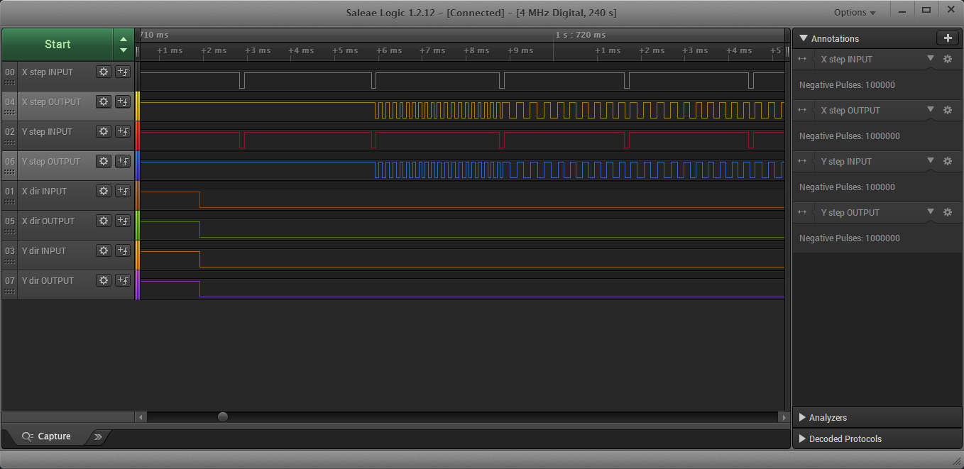

Re: Умножитель частоты шагов на STM32

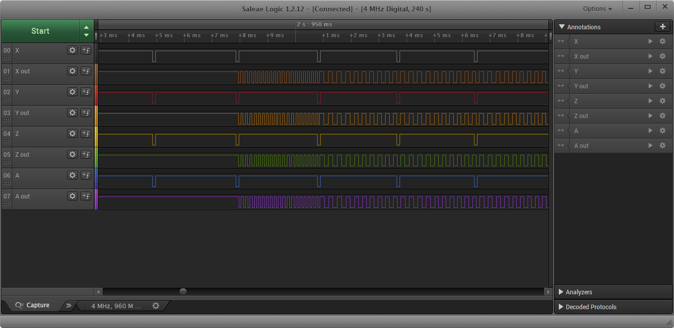

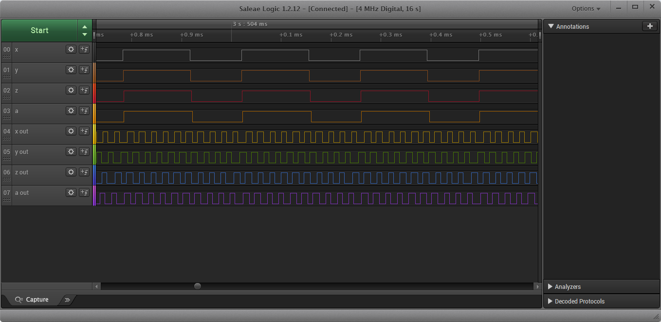

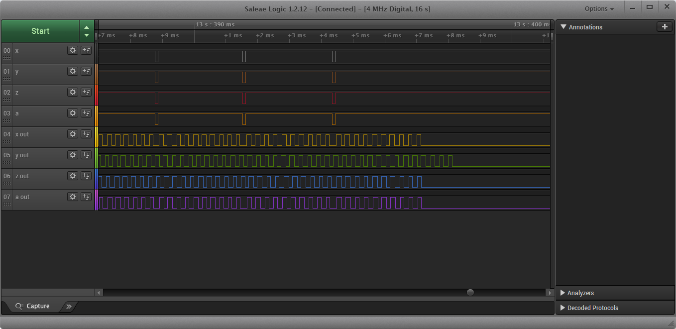

И в догонку обновлённая версия, в которой исправлены косяки с DMA для вывода одной из осей.
Протестированы 4 оси. Полёт нормальный.
https://github.com/MX-Master/steps-freq ... tag/v1.0.1
2017-06-10_000512.png (3859 просмотров) <a class='original' href='./download/file.php?id=113693&mode=view' target=_blank>Загрузить оригинал (62.04 КБ)</a>
2017-06-10_000704.png (3859 просмотров) <a class='original' href='./download/file.php?id=113698&mode=view' target=_blank>Загрузить оригинал (58.49 КБ)</a>
2017-06-10_000737.png (3859 просмотров) <a class='original' href='./download/file.php?id=113699&mode=view' target=_blank>Загрузить оригинал (59.15 КБ)</a>
2017-06-10_001742.png (3859 просмотров) <a class='original' href='./download/file.php?id=113700&mode=view' target=_blank>Загрузить оригинал (86.66 КБ)</a>

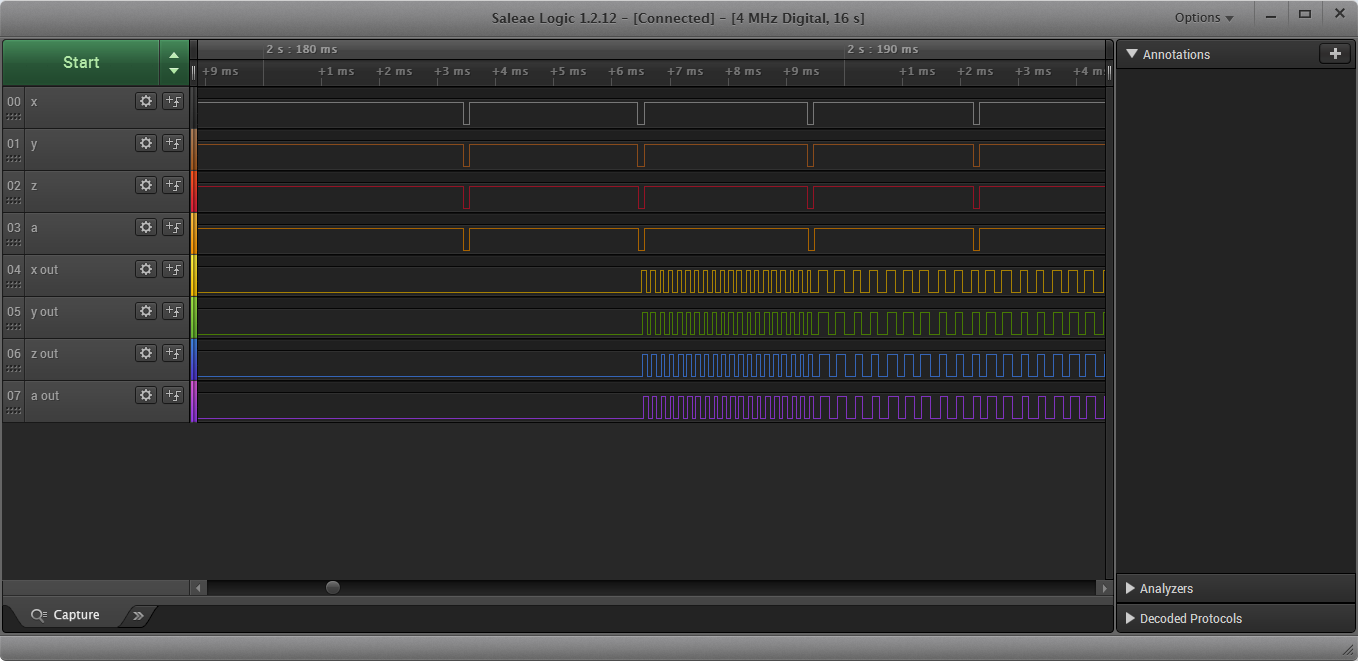

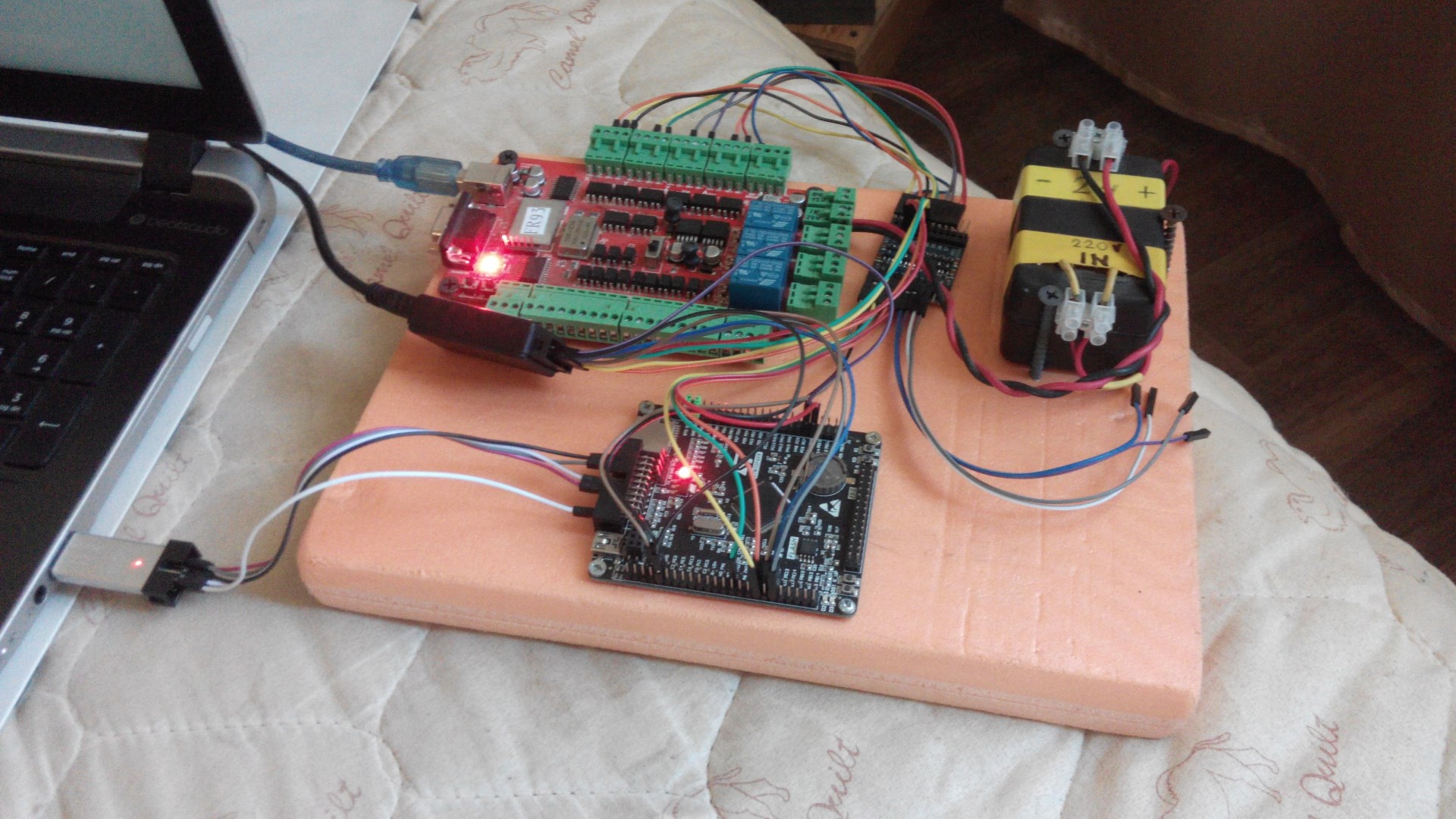

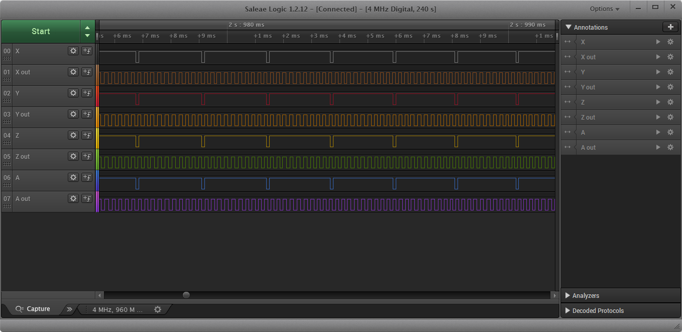

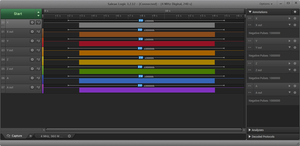

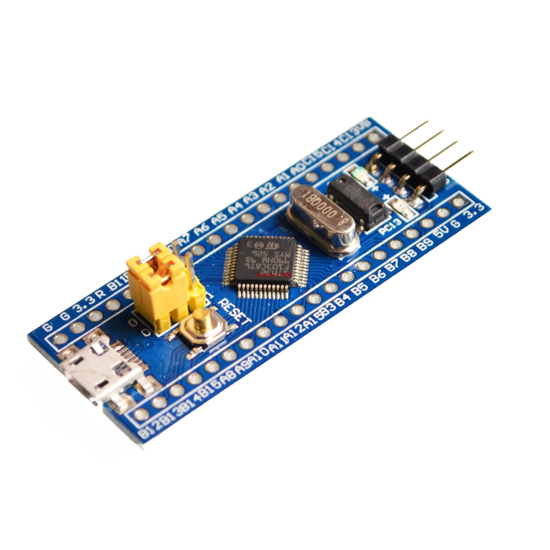

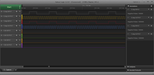

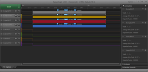

Ну вот и готова прошивка для мелкой макетки с STM32F103C8T6 (2$). Максимум 4 оси. Тесты проводил на тех же УП, что и для STM32F407VET6. Обновил первый пост темы. До станка всё никак не доберусь, думаю, к концу недели удастся, наконец, провести живые тесты :headphones:
https://github.com/MX-Master/steps-freq ... tag/v1.0.2
2017-06-13_102929.png (3813 просмотров) <a class='original' href='./download/file.php?id=113822&mode=view' target=_blank>Загрузить оригинал (62.97 КБ)</a>
2017-06-13_102313.png (3813 просмотров) <a class='original' href='./download/file.php?id=113823&mode=view' target=_blank>Загрузить оригинал (51.28 КБ)</a>
2017-06-13_083959.png (3813 просмотров) <a class='original' href='./download/file.php?id=113826&mode=view' target=_blank>Загрузить оригинал (46.03 КБ)</a>
2017-06-13_102243.png (3813 просмотров) <a class='original' href='./download/file.php?id=113824&mode=view' target=_blank>Загрузить оригинал (51.18 КБ)</a>
2017-06-13_102217.png (3813 просмотров) <a class='original' href='./download/file.php?id=113825&mode=view' target=_blank>Загрузить оригинал (51.45 КБ)</a>
f103c8t6.jpg (3778 просмотров) <a class='original' href='./download/file.php?id=113834&mode=view' target=_blank>Загрузить оригинал (254.08 КБ)</a>
