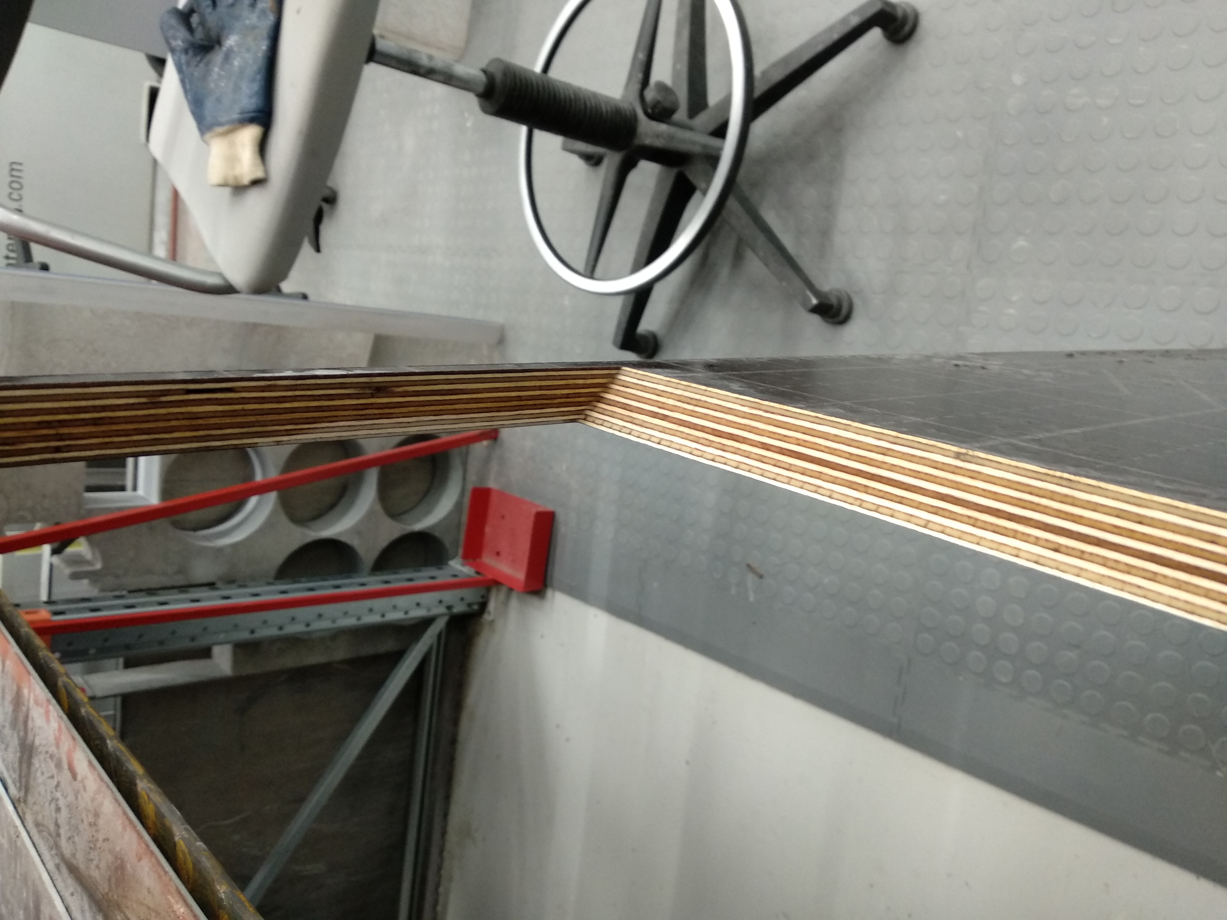

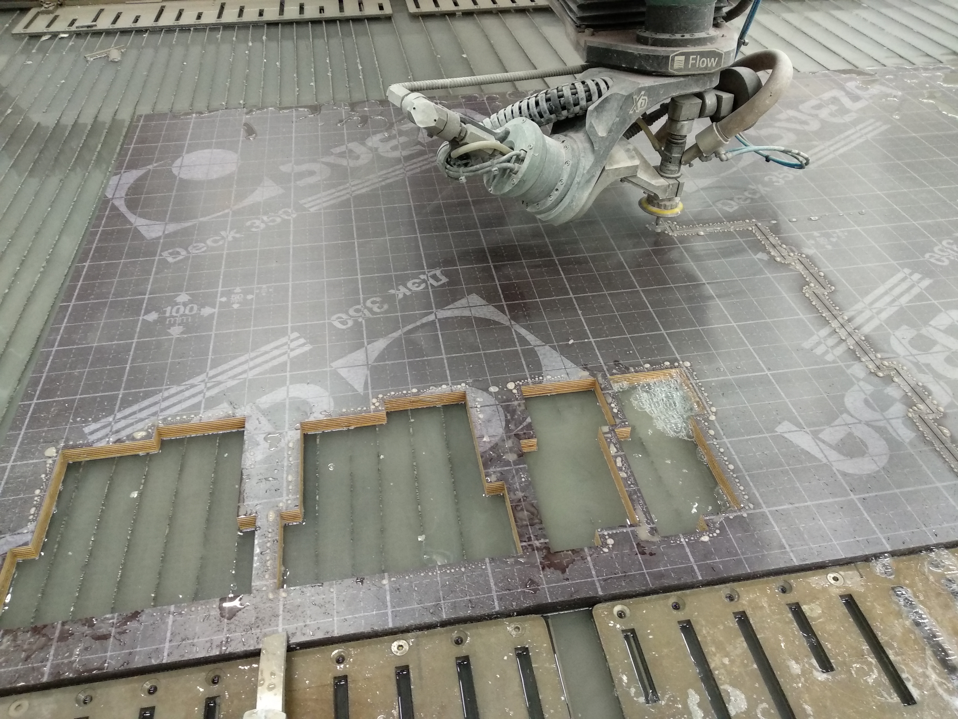

А я между прочим нарезал опалубку
Все конечно хорошо с гидрой, если не минус этого станка, что сам станок это и есть огромный расходниак :hehehe:

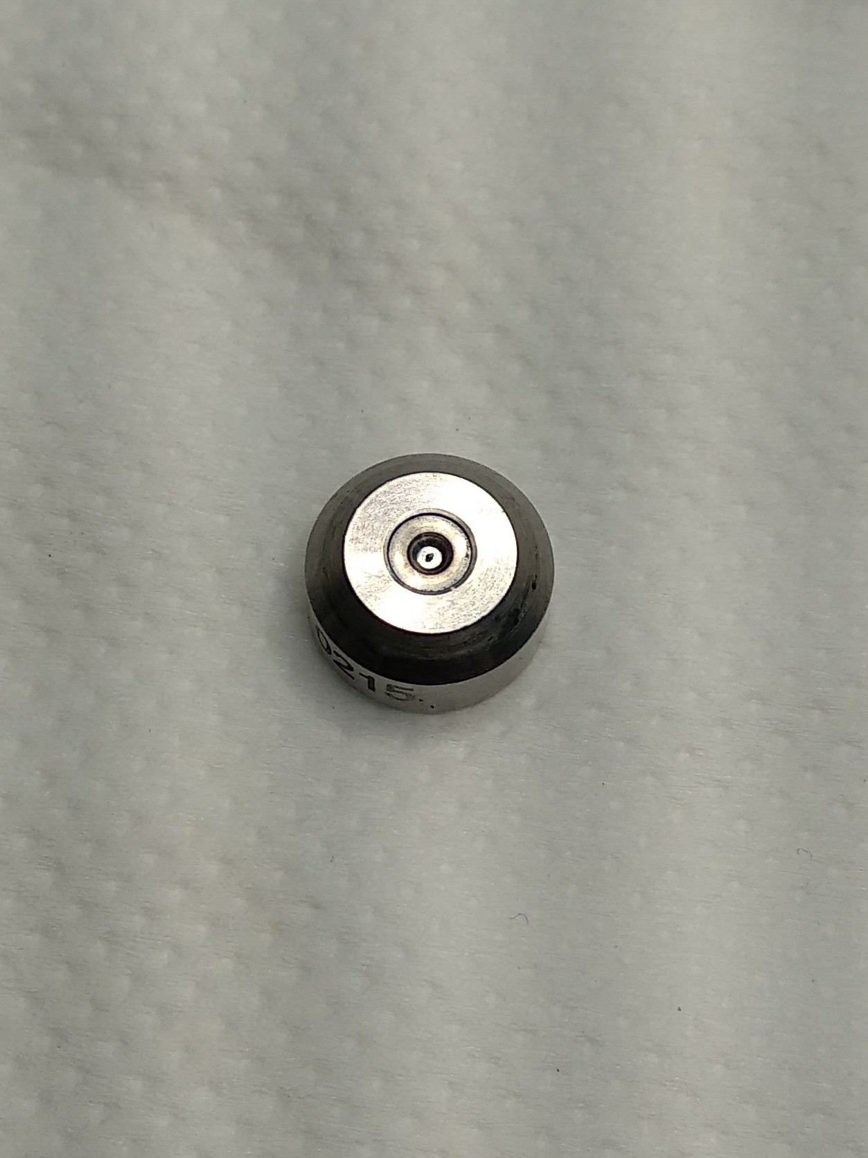

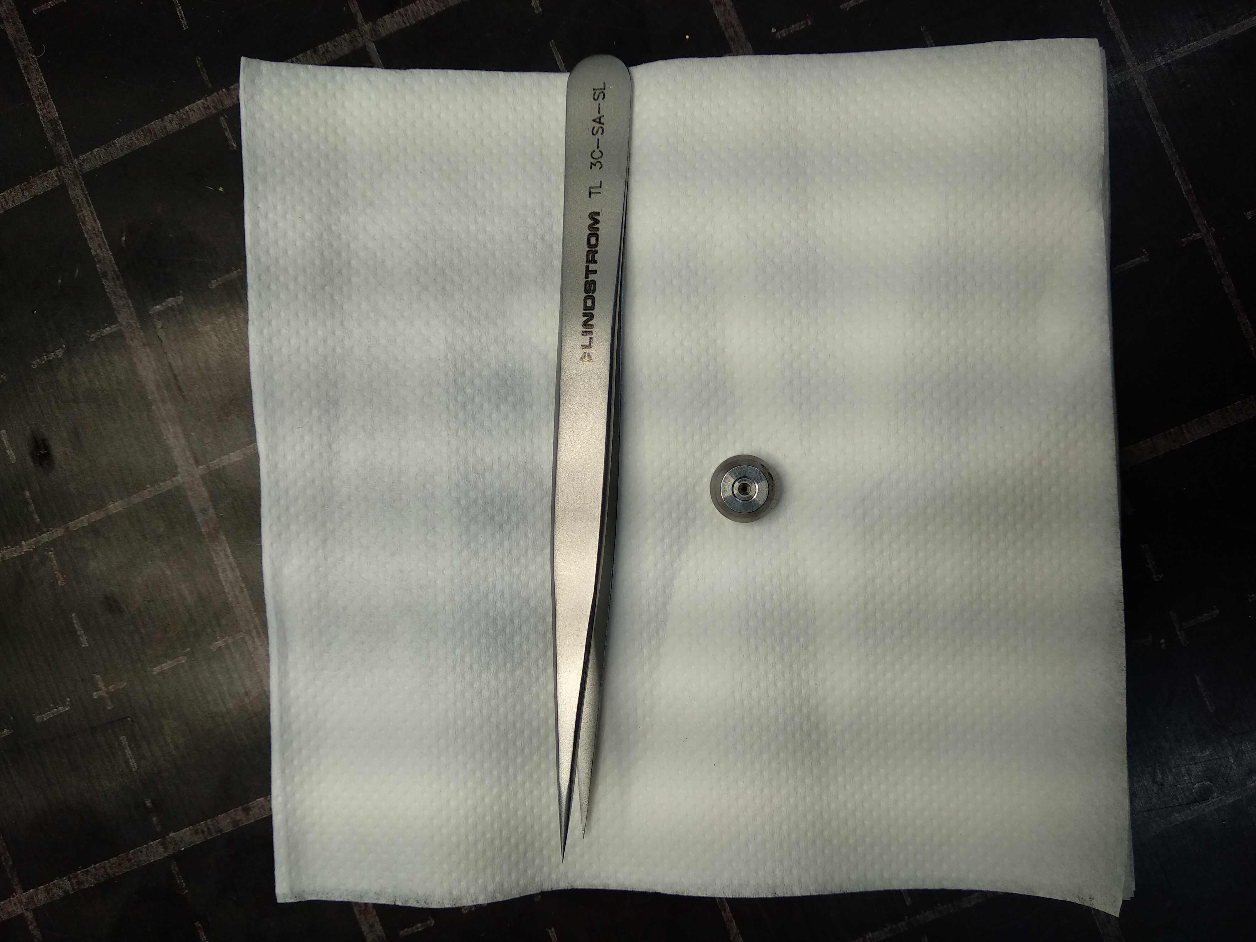

В самый не подходящий момент забился алмаз, на фотке можно разглядеть если постараться
Он формирует струю, соответственно когда он забит струя кривая и песок не подаётся и вообще творится адуха
Но в конечном счёте починил и дорезал, ТК торопился в углах не делал выборку, поэтому надо будет отрицательные углы пройти напильником. :)

Re: 6е463 по всему 300х200х250
Yarrr писал(а):Все конечно хорошо с гидрой, если не минус этого станка, что сам станок это и есть огромный расходниак
Так они и делаются так чтобы все разобрать можно без особого труда. Мы мультипликаторый по городу почти на всех станках перебрали. Давление это еще та сила. Найдет себе дырдочку где нибудь, вначале кап, кап, потом ссыт, а потом и проело в нерже в цилиндре уже отверстие :) У вас трубку высокого давления(идет от мультипликатора к голове) уже меняли? Со временем через стенки начинает сочится вода, а потом разрывает :)
Yarrr писал(а):В самый не подходящий момент забился алмаз, на фотке можно разглядеть если постараться
На китайцах рубины стоят.
Yarrr писал(а):Но в конечном счёте починил и дорезал
Как когда деревяхи на гидре режете запах палёного дерева присутствует?
Yarrr
Сообщения: 496
Зарегистрирован: 17 дек 2015, 19:58
Репутация: 723
Настоящее имя: Ярослав
Сообщение Yarrr »
На самой голове, в каждой ее детали есть отверстия, и если при сборке что-то идёт нет так, и собранно не правильно, то из них сочится вода)))
Трубки вроде не меняли ещё, но в насос лазили на сколько я помню
Запах есть, но если принюхиваться)

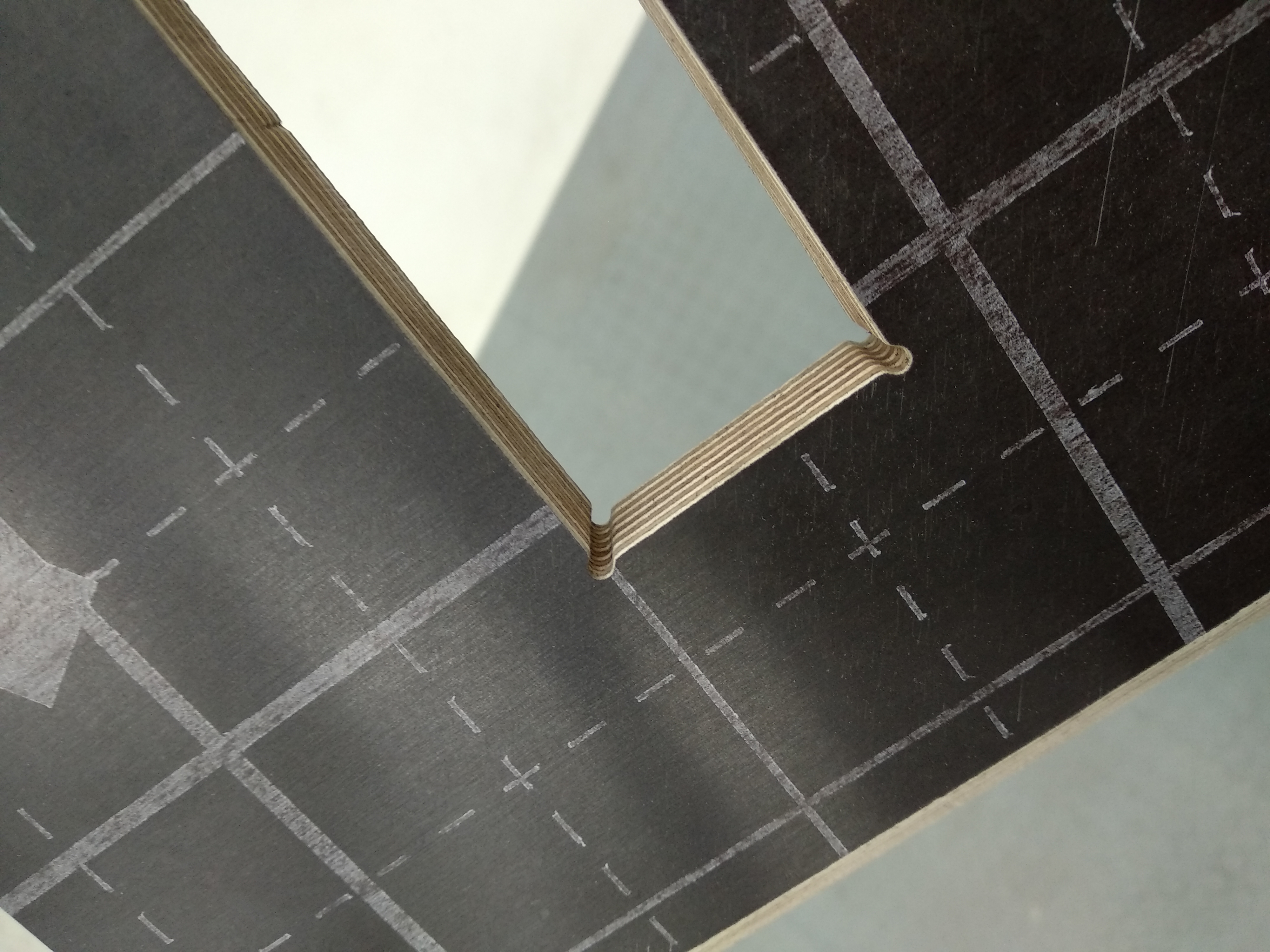

А зачем фанеру гидроабразивом кроить? Торцы ведь разбухают.
Yarrr
Сообщения: 496
Репутация: 723
Сообщение Yarrr »
Dimka_almighty писал(а):А зачем фанеру гидроабразивом кроить? Торцы ведь разбухают.
Если не оставлять ее в воде лежать, то вообще ни как не сказывается

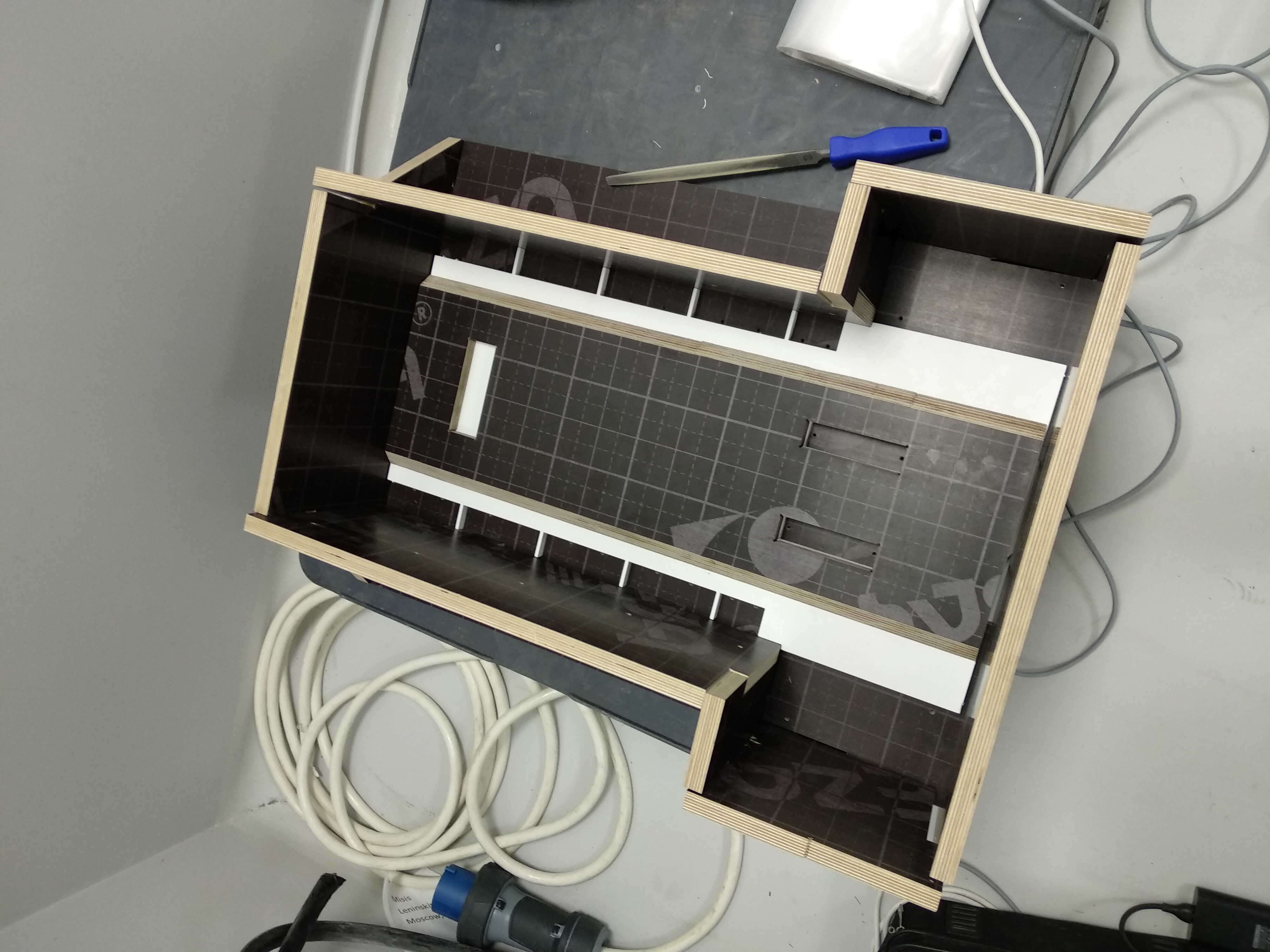

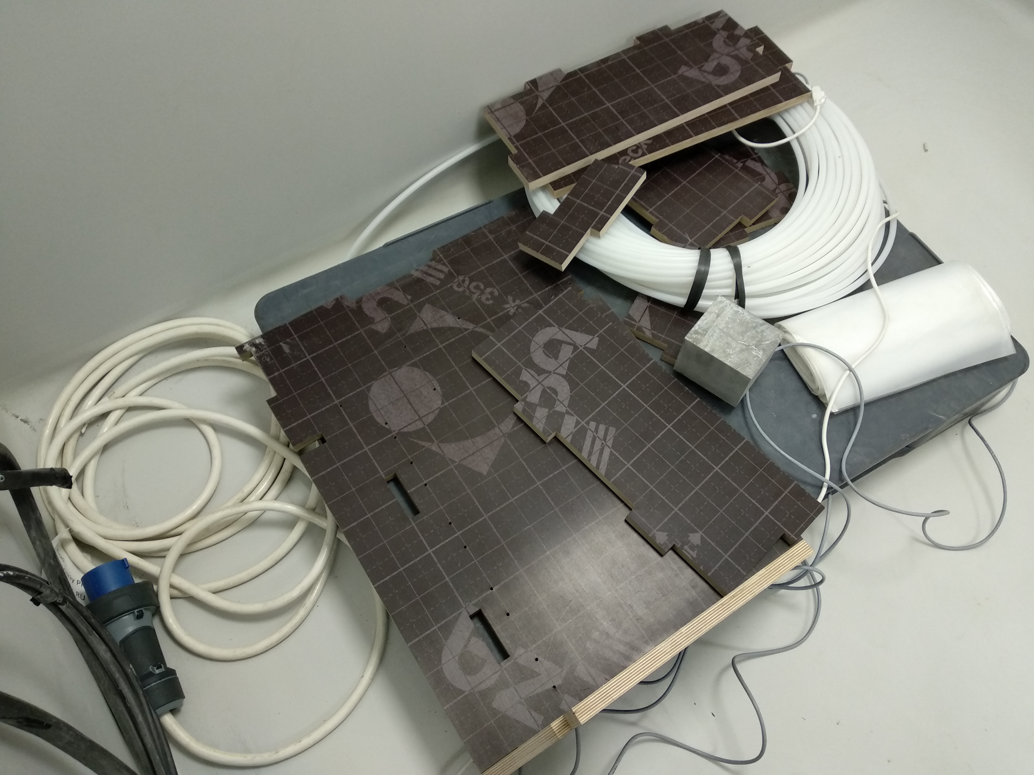

Сегодня впервые осилил на гидре 5осевую резку, страшно когда ни кто не подсказывает а пытаешься осилить сам :)
Но вроде вышло. Единственное что фанера держалась при резке и край не совсем ровный получился, но шкурку ни кто не отменял ;)
Опулубку пока прикинул для визуализации

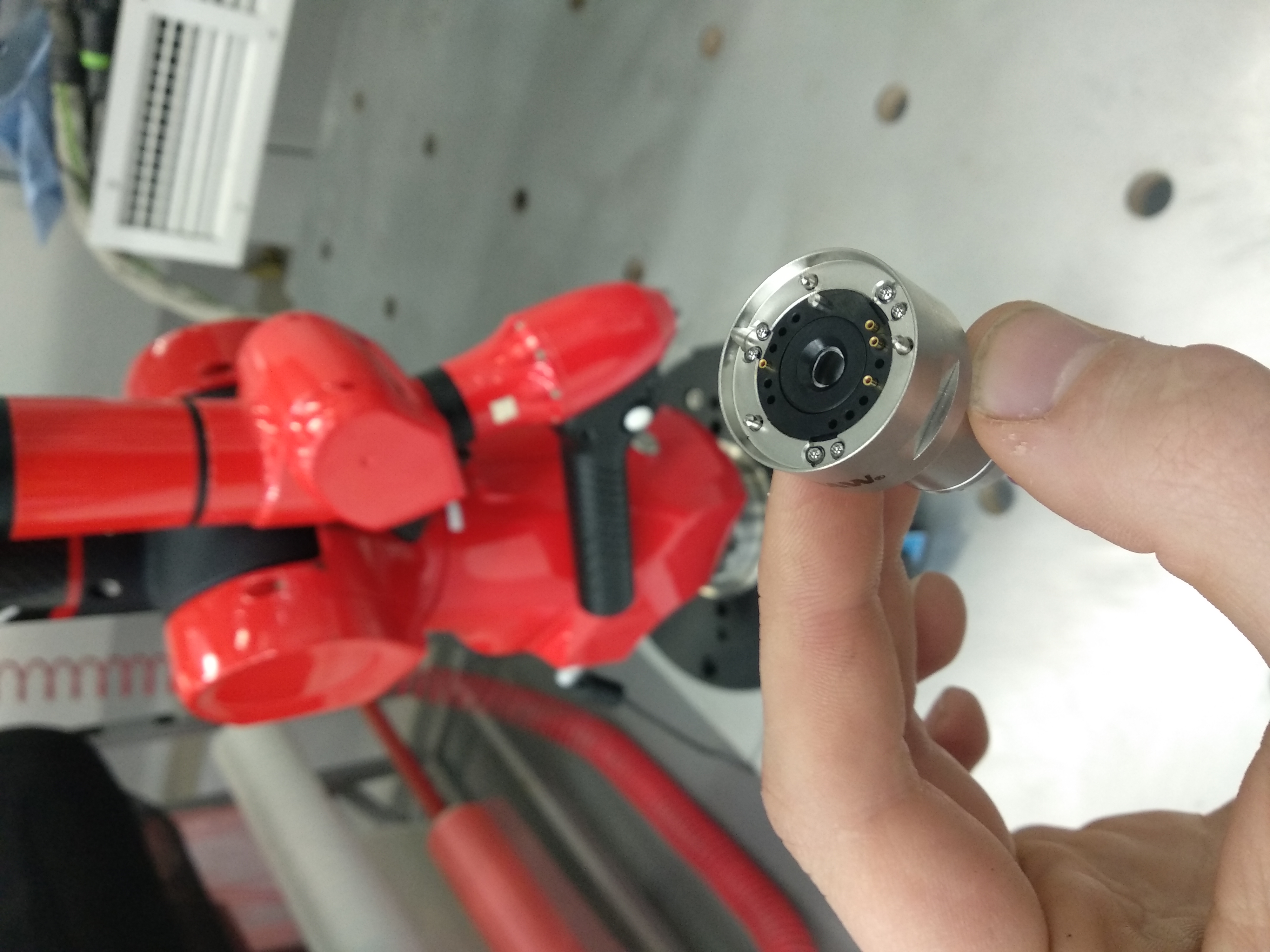

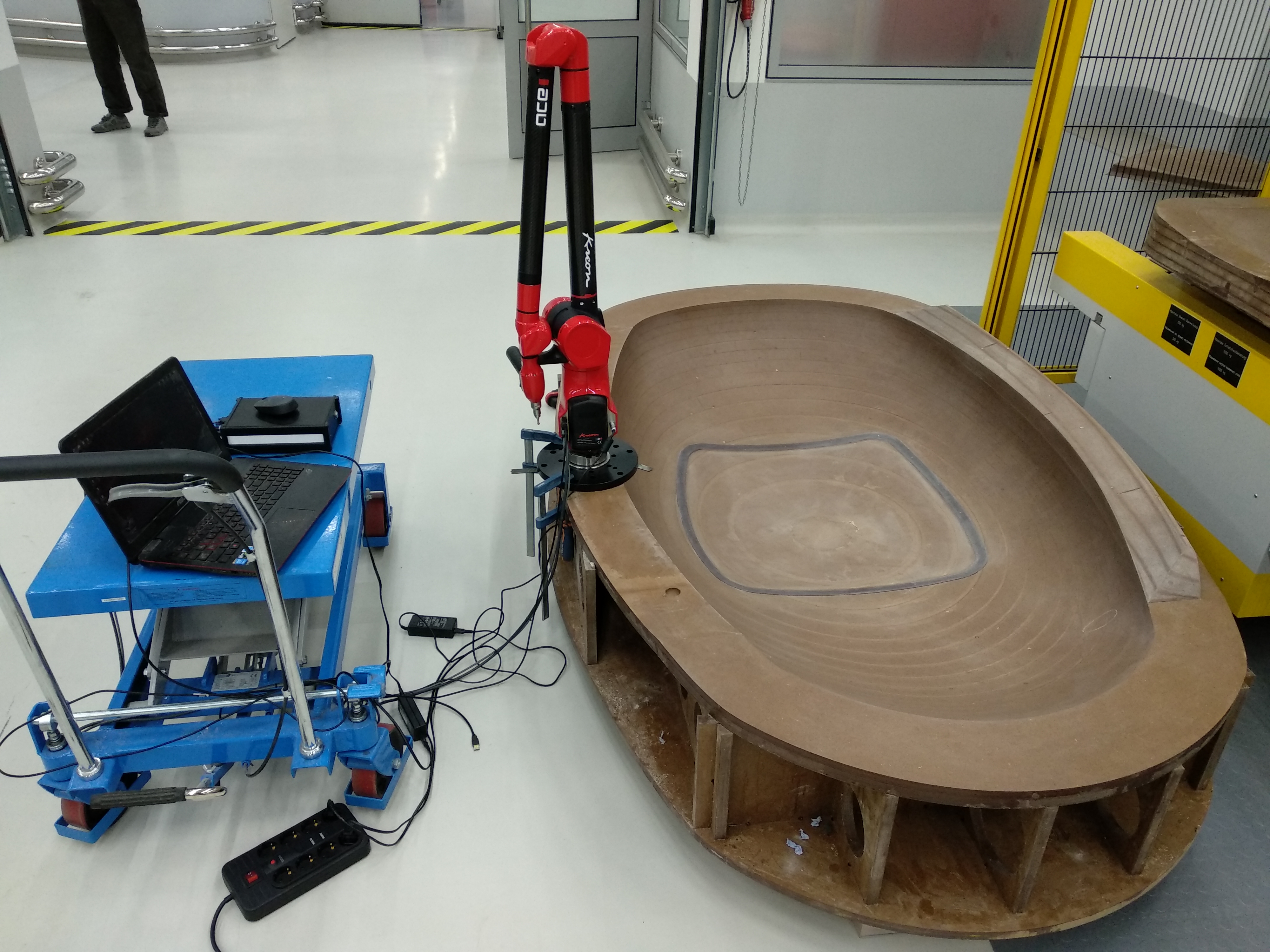

Сканировали на сколько увело матрицу под препрег, в итоге все в 0.1мм что крайне отличный результат для МДФ))

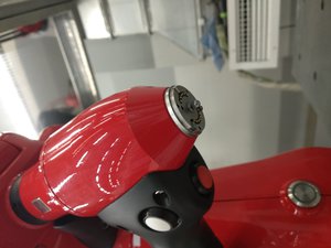

Заодно сфотографировал как крепится датчик, та самая схема из трёх пар шариков и призм:)

У меня вопрос - сколько выдерживает форма циклов (формовок)? Десяток вытягивает? Пропитываете смолой или спец составами?

Udjin писал(а):У меня вопрос - сколько выдерживает форма циклов (формовок)? Десяток вытягивает? Пропитываете смолой или спец составами?
Именно эта под один съем, а так с МДФ если делать инфузей, то до 10 съёмов, если относиться аккуратно и не колупать стамесками

Написали что под препрег. Я весьма удивлён был. Его ведь греть нужно.
Потому и любопытствую, чем пропитали формы.

Udjin писал(а):Написали что под препрег. Я весьма удивлён был. Его ведь греть нужно.
Термостойкой смолой в несколько этапов и последующим прогревом, вот и проверяли на сколько убежала геометрия
Поэтому именно эта под один съем
