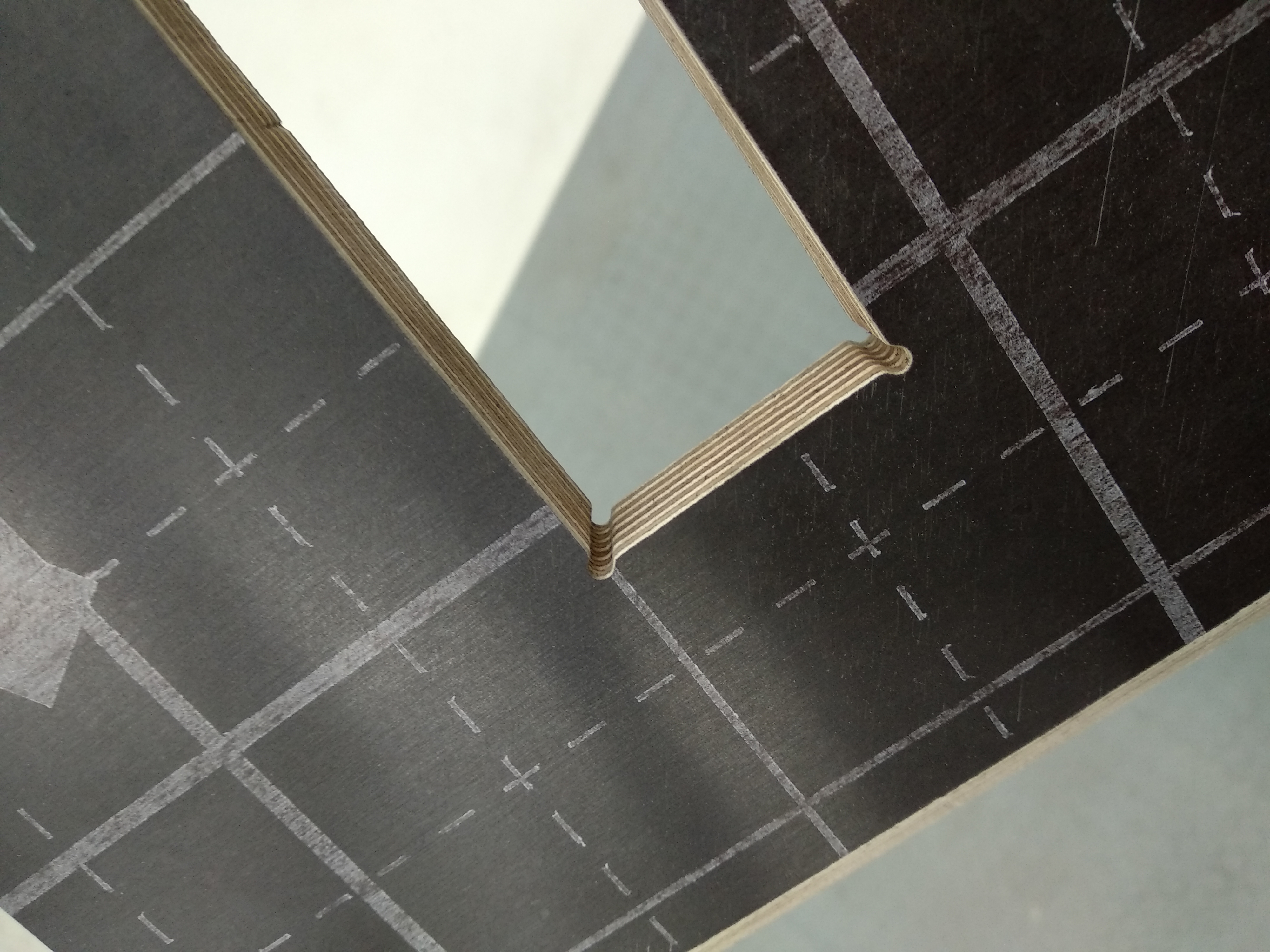

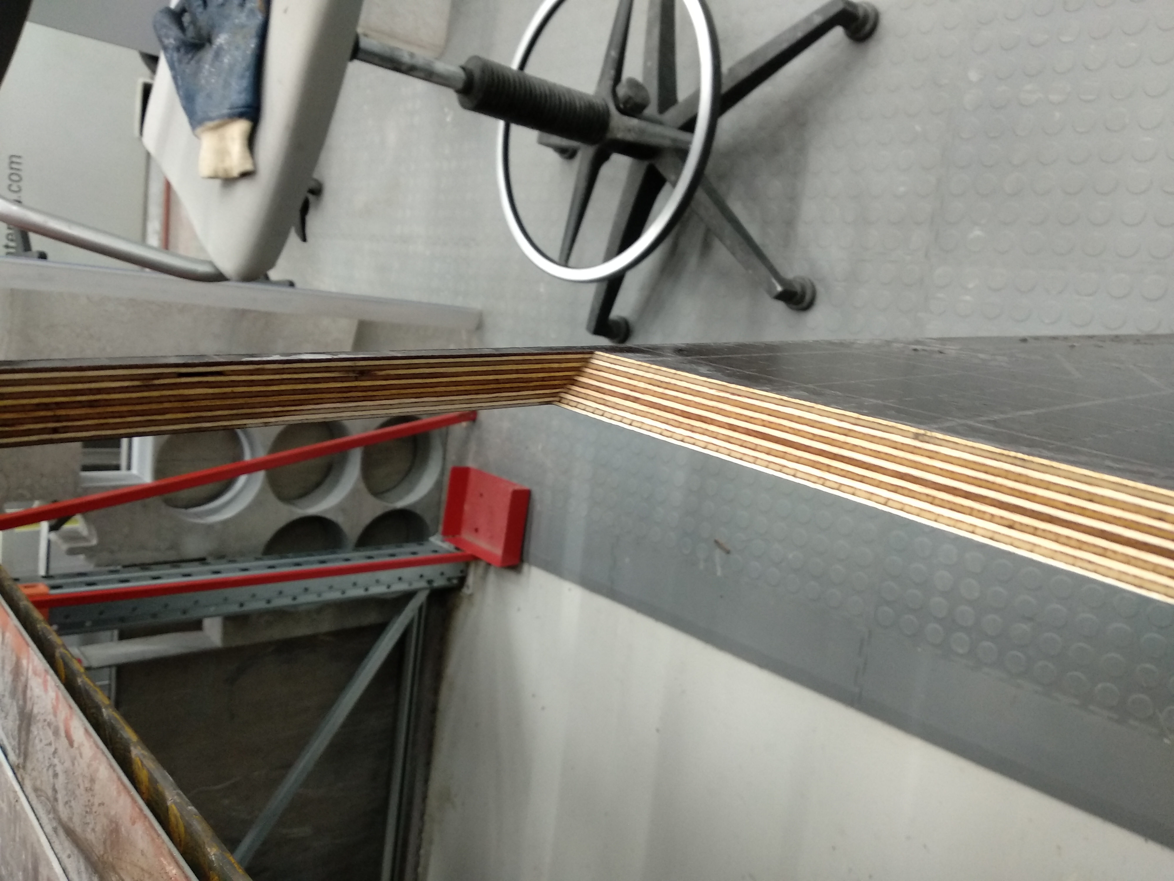

А я между прочим нарезал опалубку
Все конечно хорошо с гидрой, если не минус этого станка, что сам станок это и есть огромный расходниак :hehehe:
В самый не подходящий момент забился алмаз, на фотке можно разглядеть если постараться
Он формирует струю, соответственно когда он забит струя кривая и песок не подаётся и вообще творится адуха
Но в конечном счёте починил и дорезал, ТК торопился в углах не делал выборку, поэтому надо будет отрицательные углы пройти напильником. :)

Как когда деревяхи на гидре режете запах палёного дерева присутствует?

Запах есть, но если принюхиваться)

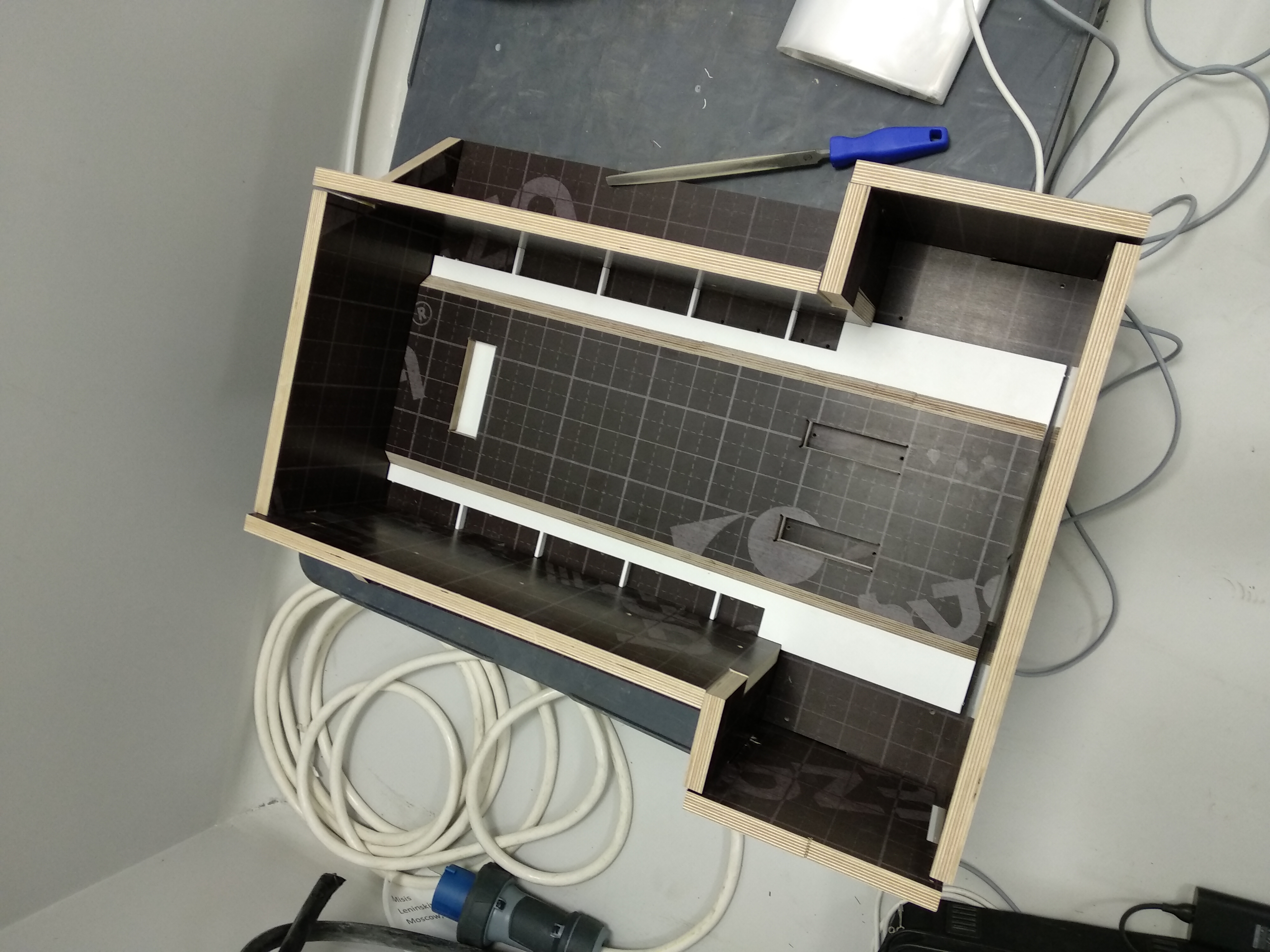

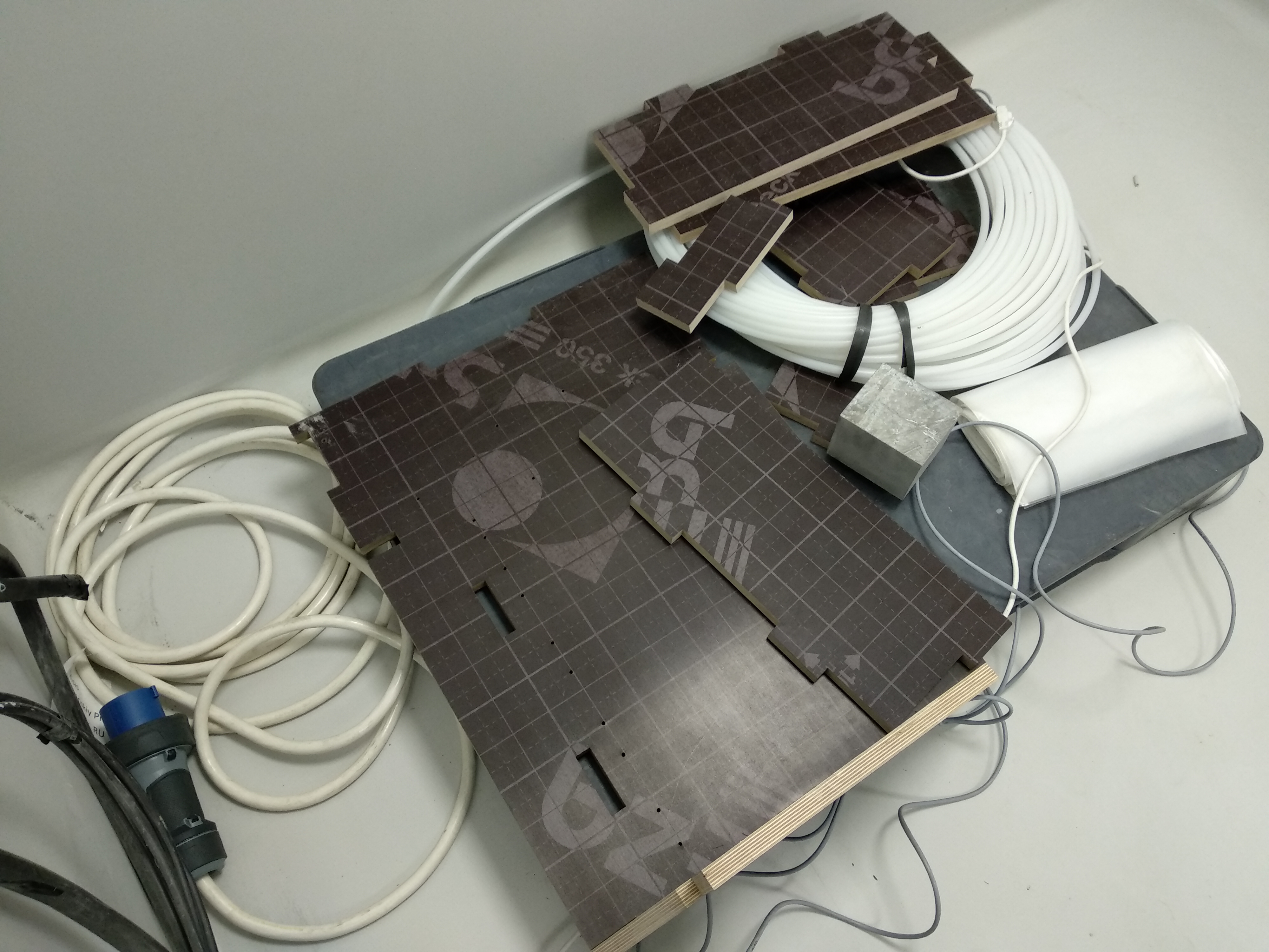

Сегодня впервые осилил на гидре 5осевую резку, страшно когда ни кто не подсказывает а пытаешься осилить сам :)
Но вроде вышло. Единственное что фанера держалась при резке и край не совсем ровный получился, но шкурку ни кто не отменял ;)
Опулубку пока прикинул для визуализации

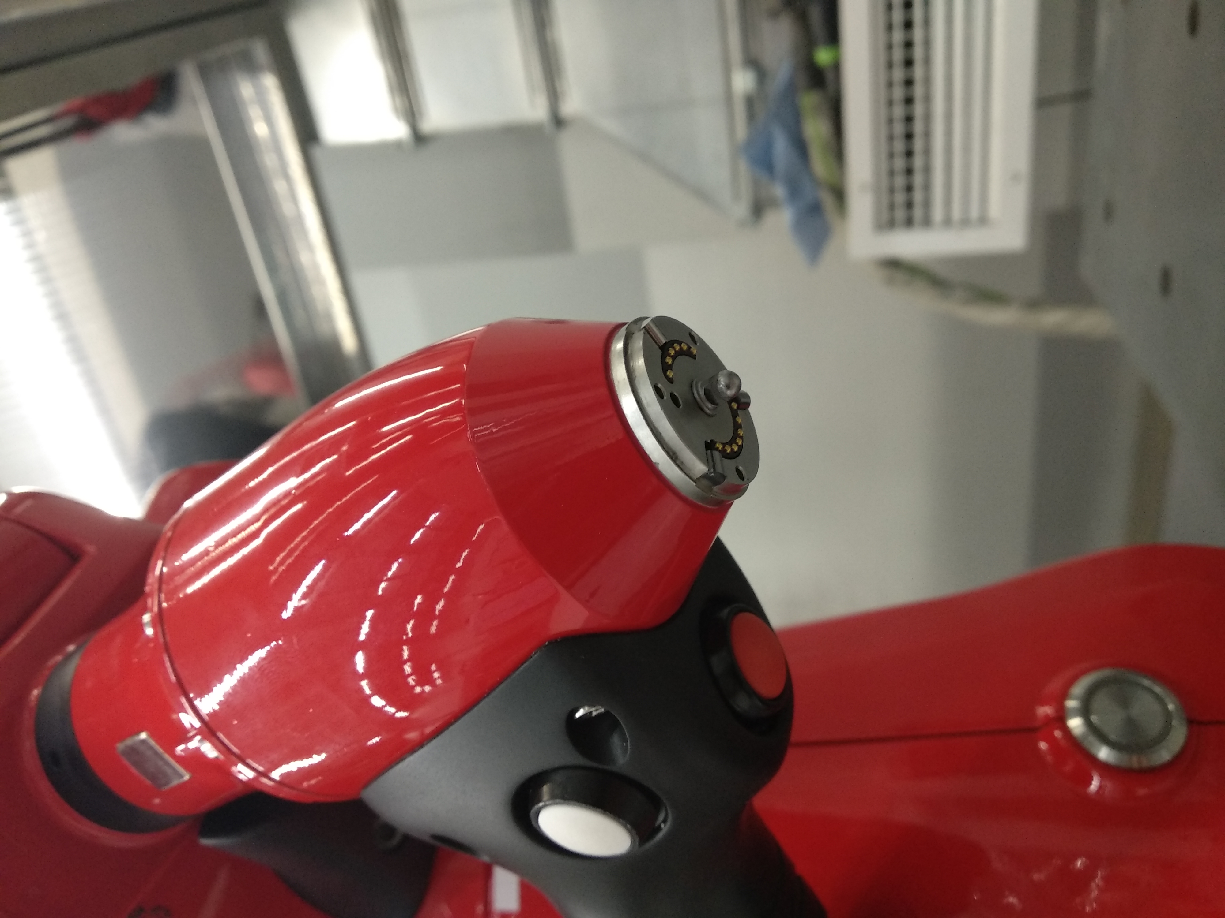

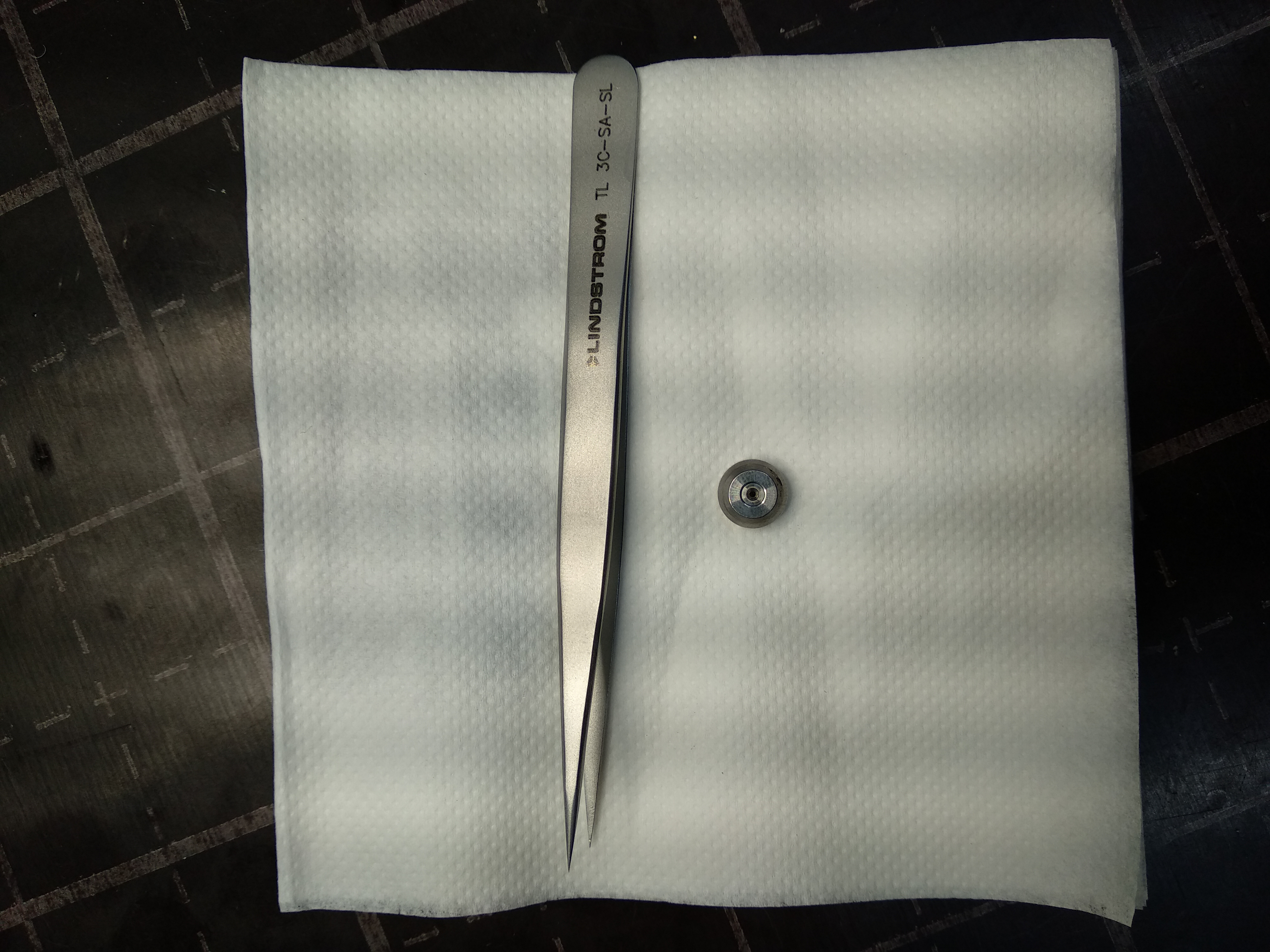

Сканировали на сколько увело матрицу под препрег, в итоге все в 0.1мм что крайне отличный результат для МДФ))
Заодно сфотографировал как крепится датчик, та самая схема из трёх пар шариков и призм:)

А так на гранитной плите проверяли ее, +-0.005мм
Но это надо приспособиться ещё, просто так тыкая повторяемость не ахти
