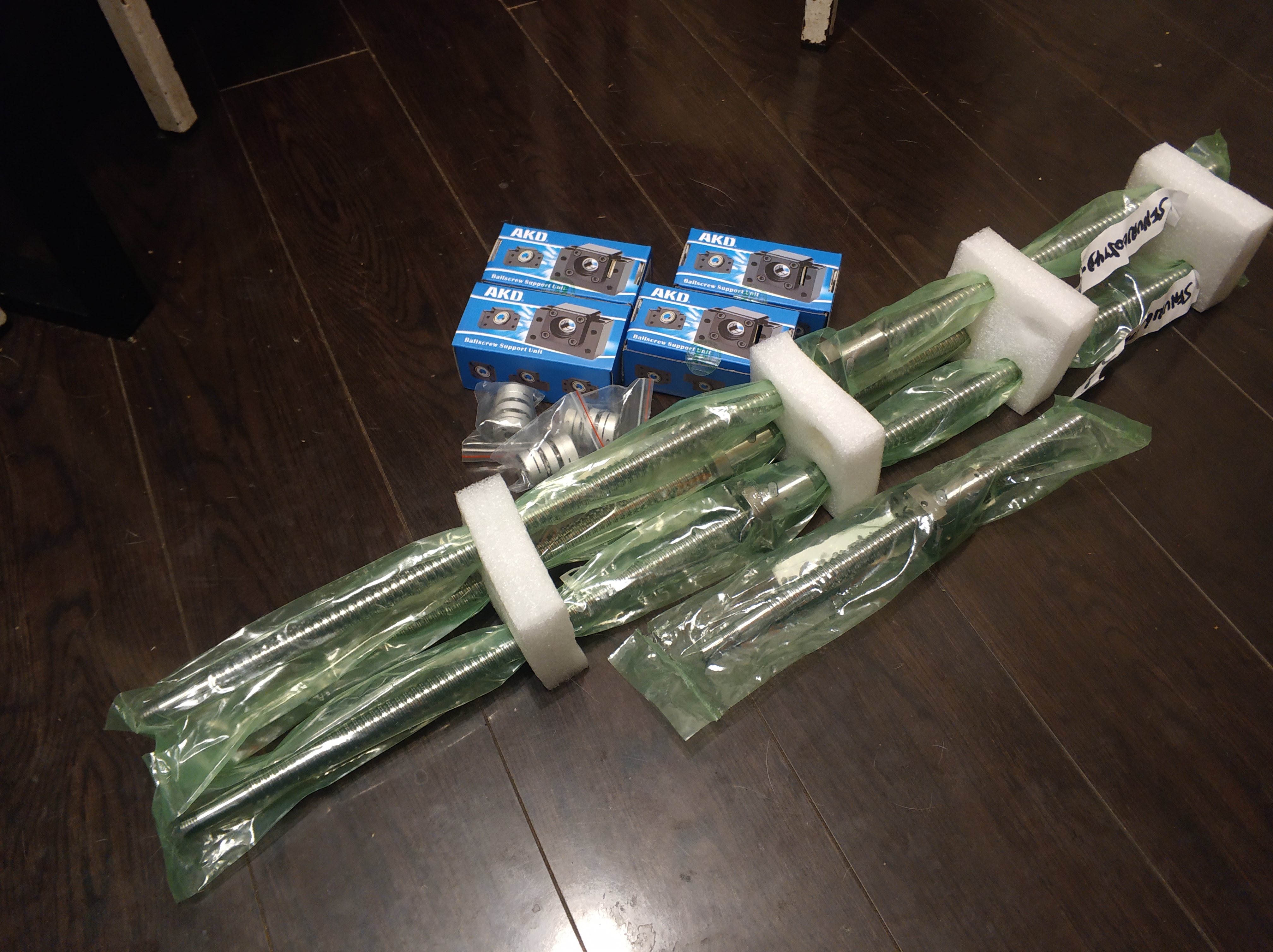

Получил у Геннадия сегодня свои винты, опоры, и муфты! Всё круто, я даволен! :good:
IMG_20190215_220135.jpg (3908 просмотров) <a class='original' href='./download/file.php?id=157158&mode=view' target=_blank>Загрузить оригинал (4.46 МБ)</a>

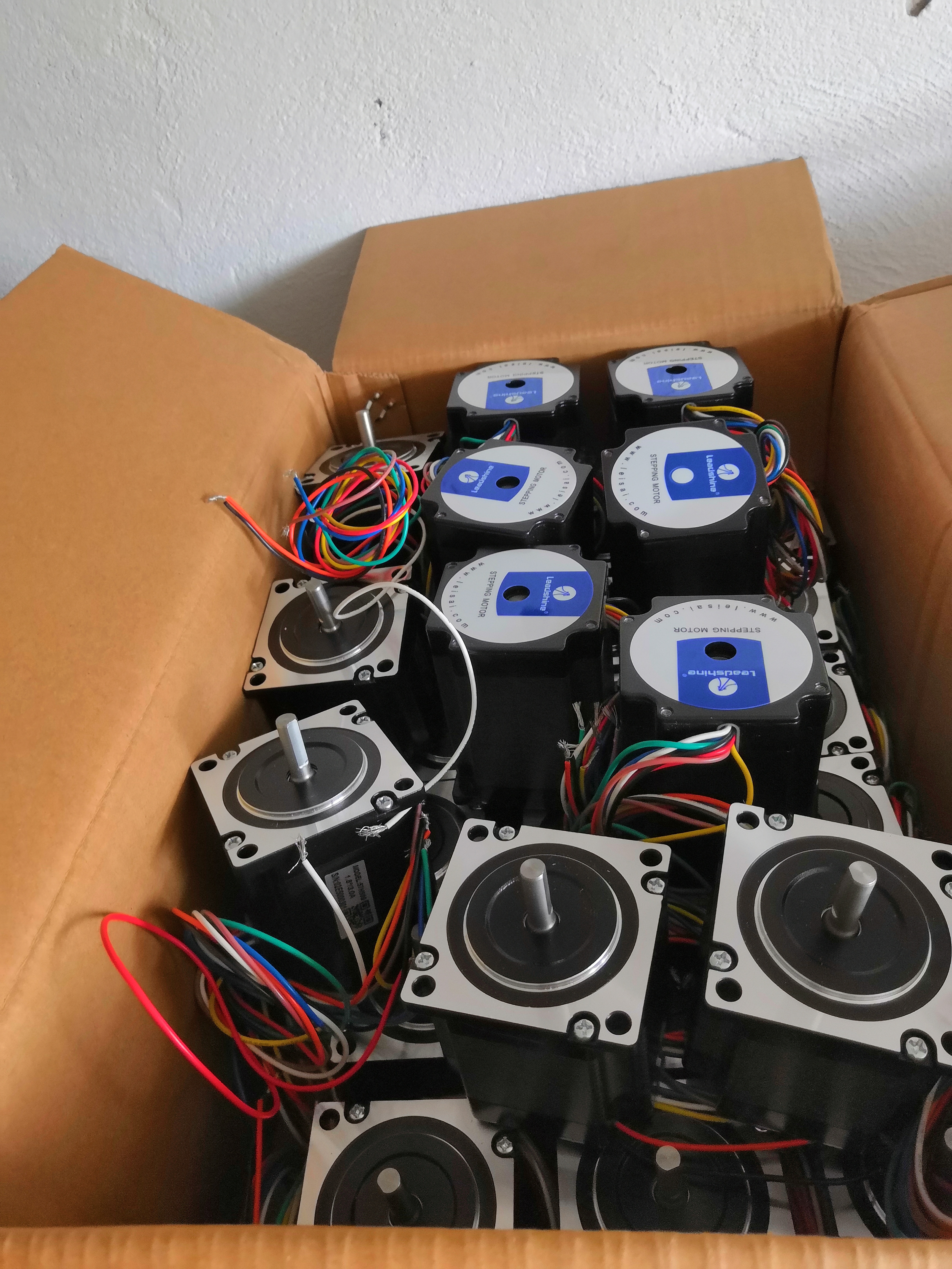

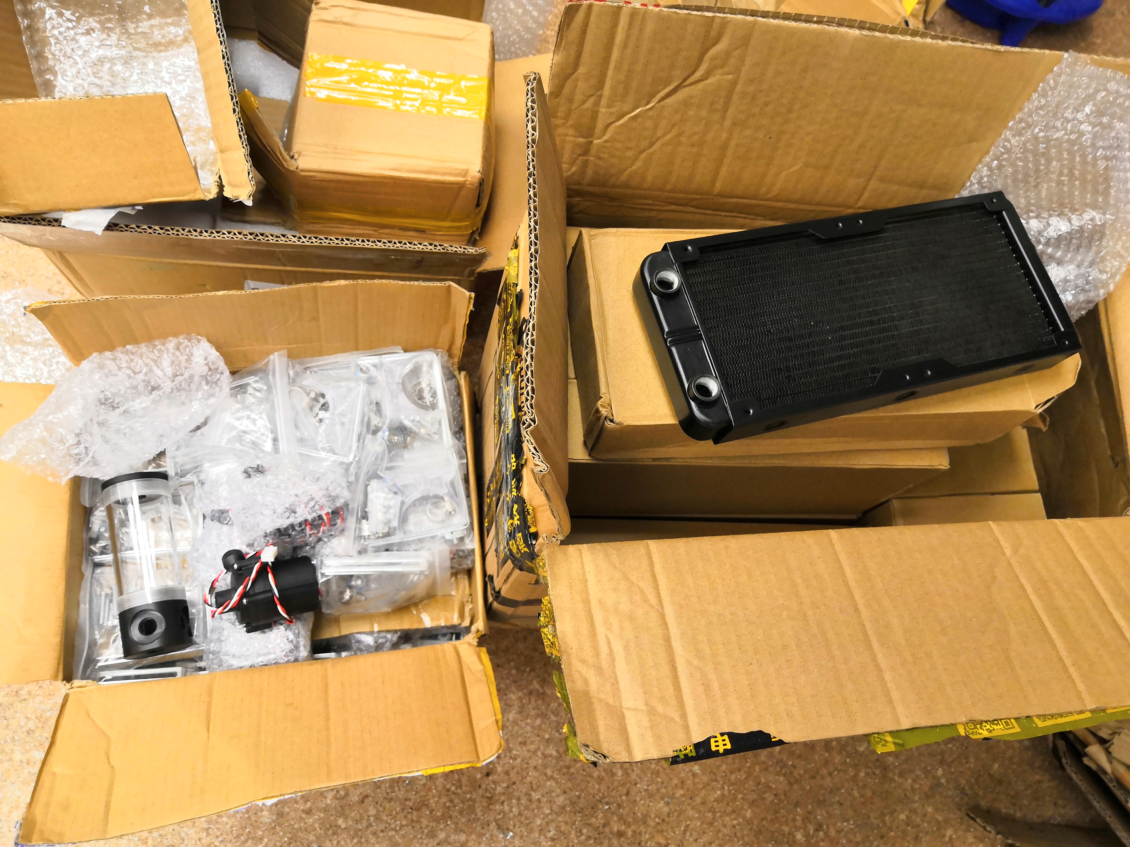

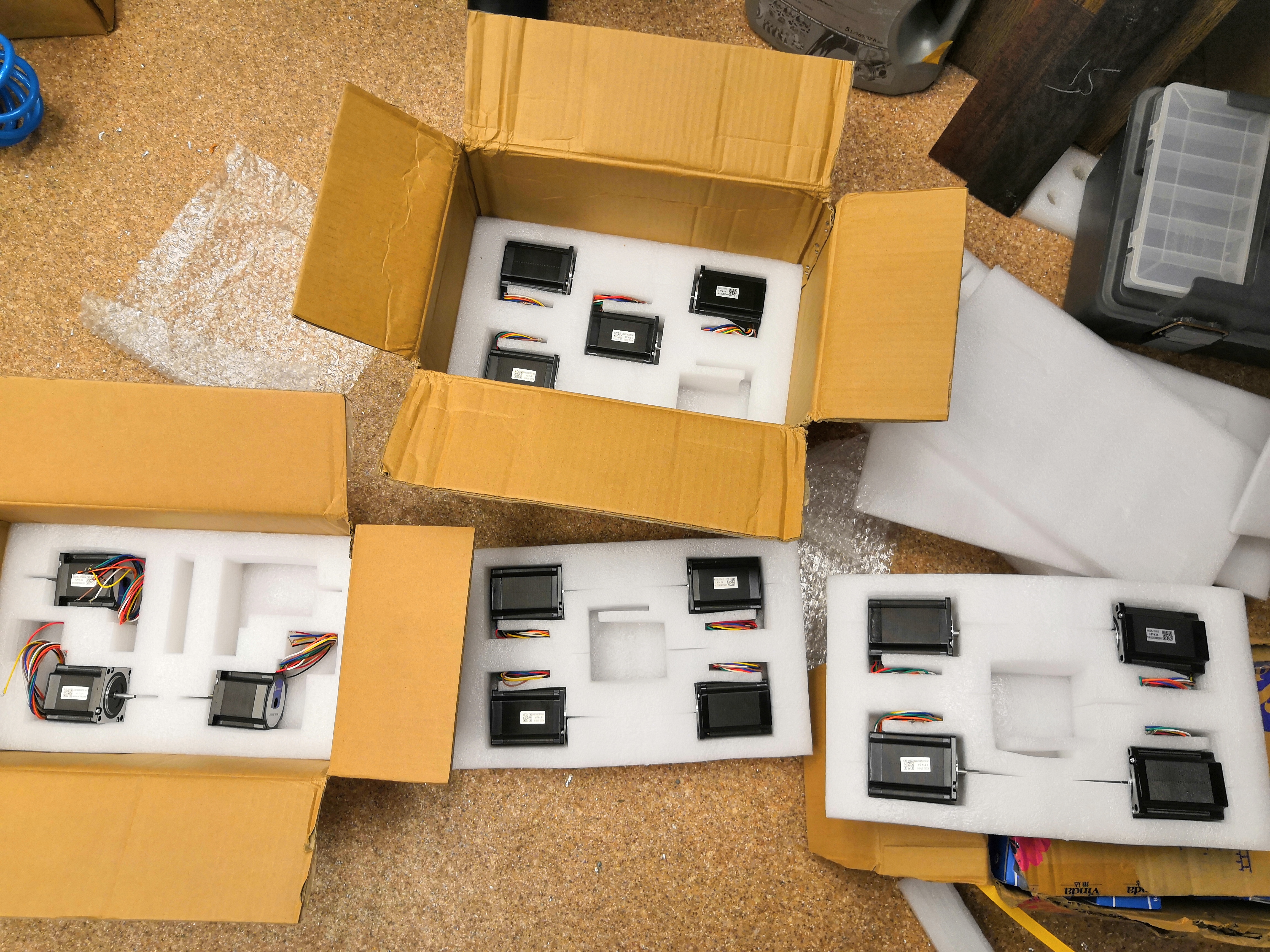

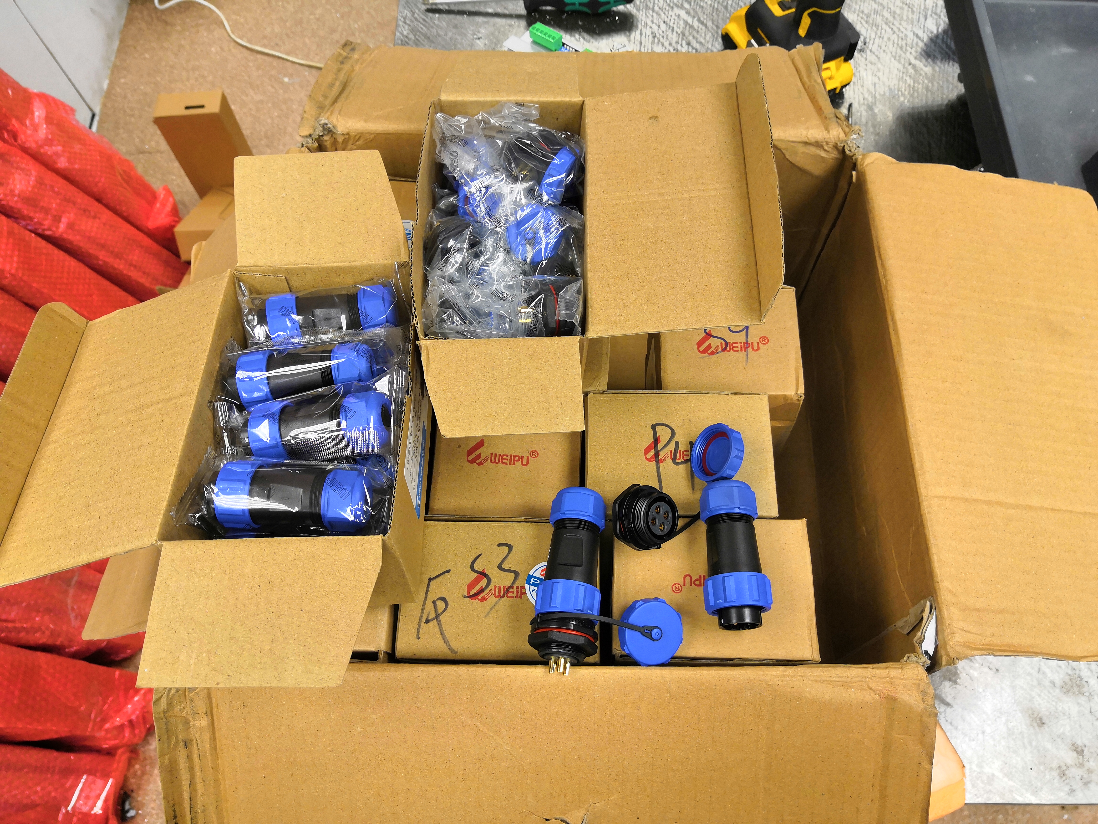

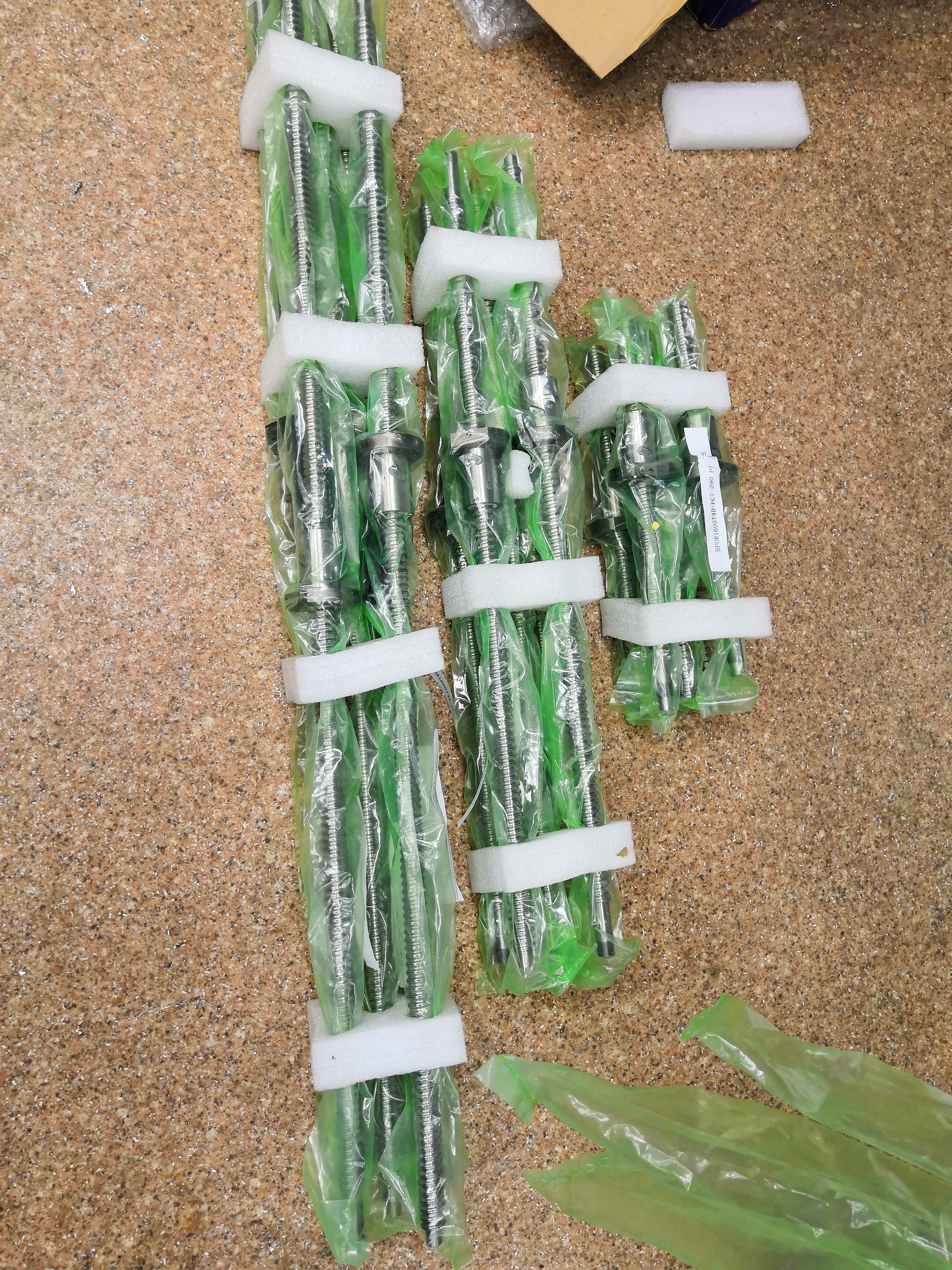

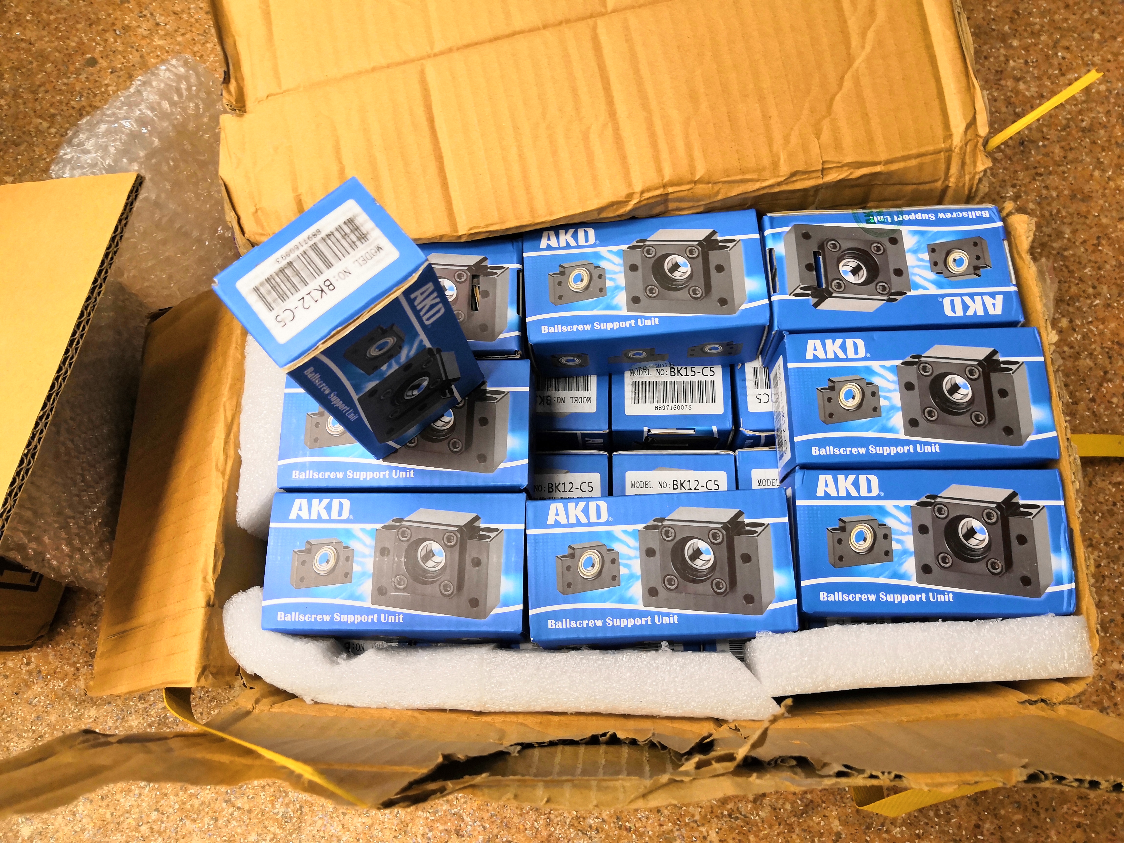

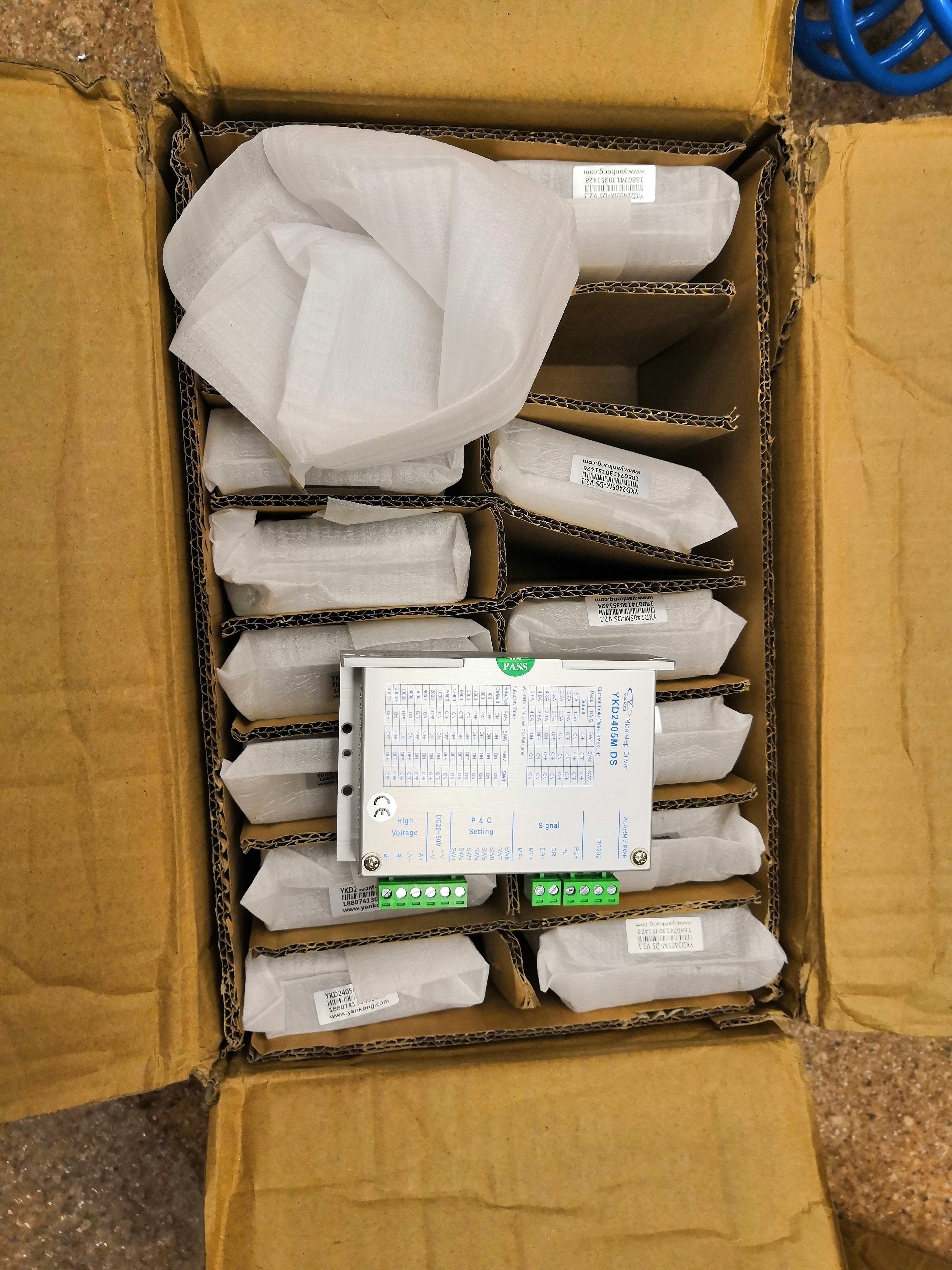

Re: сервы, шпиндели, частотники, из Китая
Приехало еще чутка железяк от гены.
IMG_20190217_154515.jpg (3719 просмотров) <a class='original' href='./download/file.php?id=157283&mode=view' target=_blank>Загрузить оригинал (8.99 МБ)</a>
IMG_20190217_155217.jpg (3719 просмотров) <a class='original' href='./download/file.php?id=157284&mode=view' target=_blank>Загрузить оригинал (8.77 МБ)</a>
IMG_20190217_154927.jpg (3719 просмотров) <a class='original' href='./download/file.php?id=157285&mode=view' target=_blank>Загрузить оригинал (15.1 МБ)</a>
IMG_20190217_153124.jpg (3719 просмотров) <a class='original' href='./download/file.php?id=157288&mode=view' target=_blank>Загрузить оригинал (10.25 МБ)</a>
IMG_20190217_152807.jpg (3719 просмотров) <a class='original' href='./download/file.php?id=157289&mode=view' target=_blank>Загрузить оригинал (9.1 МБ)</a>
IMG_20190217_153646.jpg (3719 просмотров) <a class='original' href='./download/file.php?id=157290&mode=view' target=_blank>Загрузить оригинал (10.38 МБ)</a>
IMG_20190217_145033.jpg (3719 просмотров) <a class='original' href='./download/file.php?id=157291&mode=view' target=_blank>Загрузить оригинал (10.92 МБ)</a>
IMG_20190217_152410.jpg (3719 просмотров) <a class='original' href='./download/file.php?id=157292&mode=view' target=_blank>Загрузить оригинал (9.35 МБ)</a>
IMG_20190217_152014.jpg (3719 просмотров) <a class='original' href='./download/file.php?id=157293&mode=view' target=_blank>Загрузить оригинал (9.47 МБ)</a>
