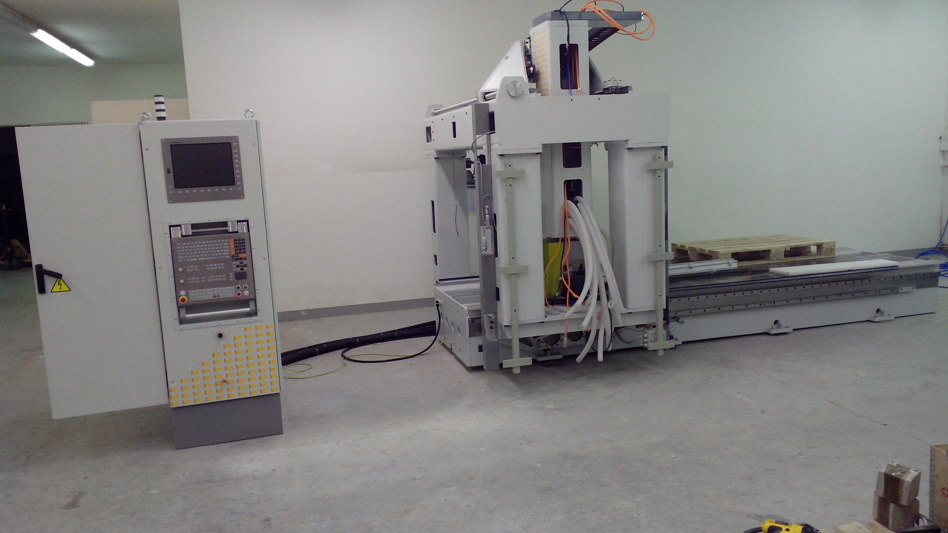

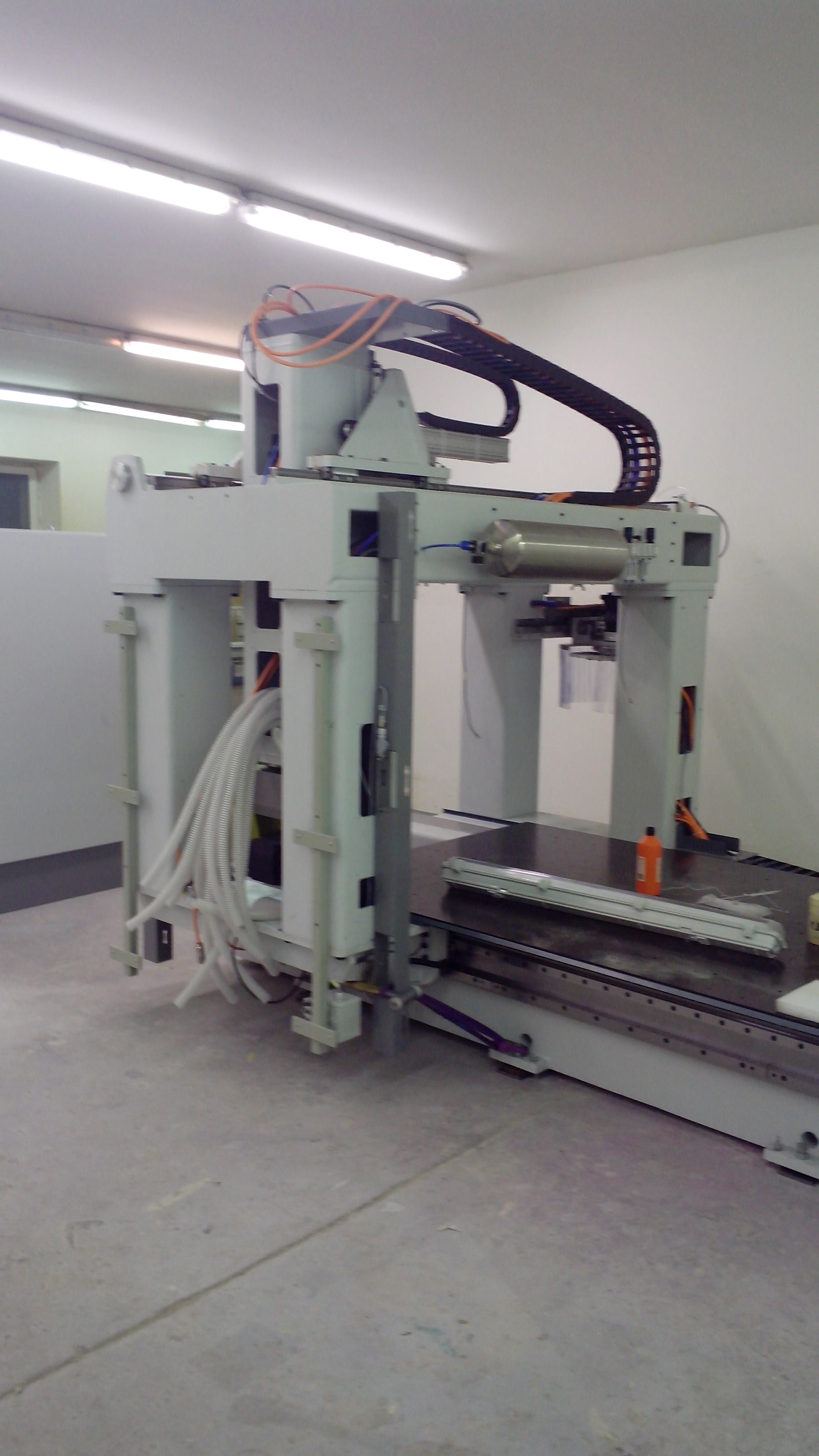

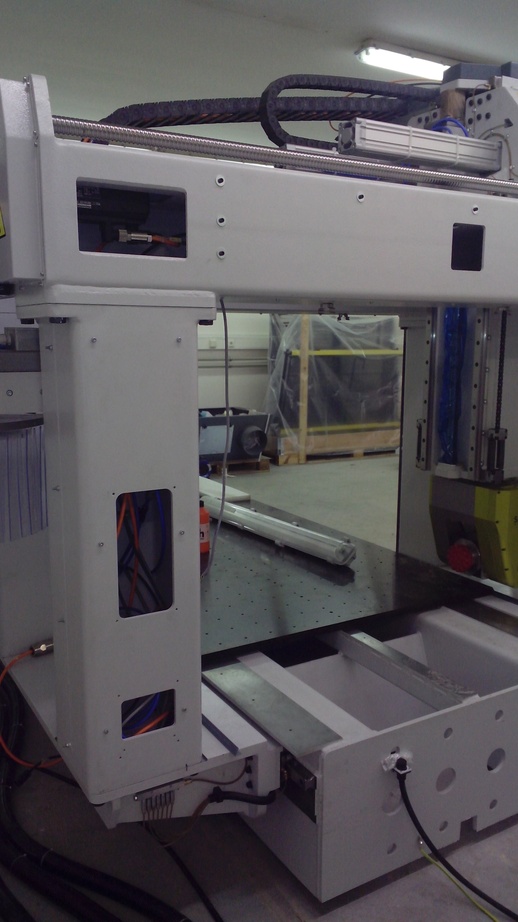

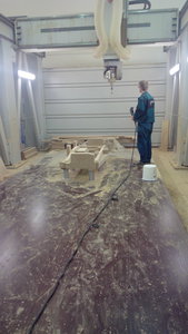

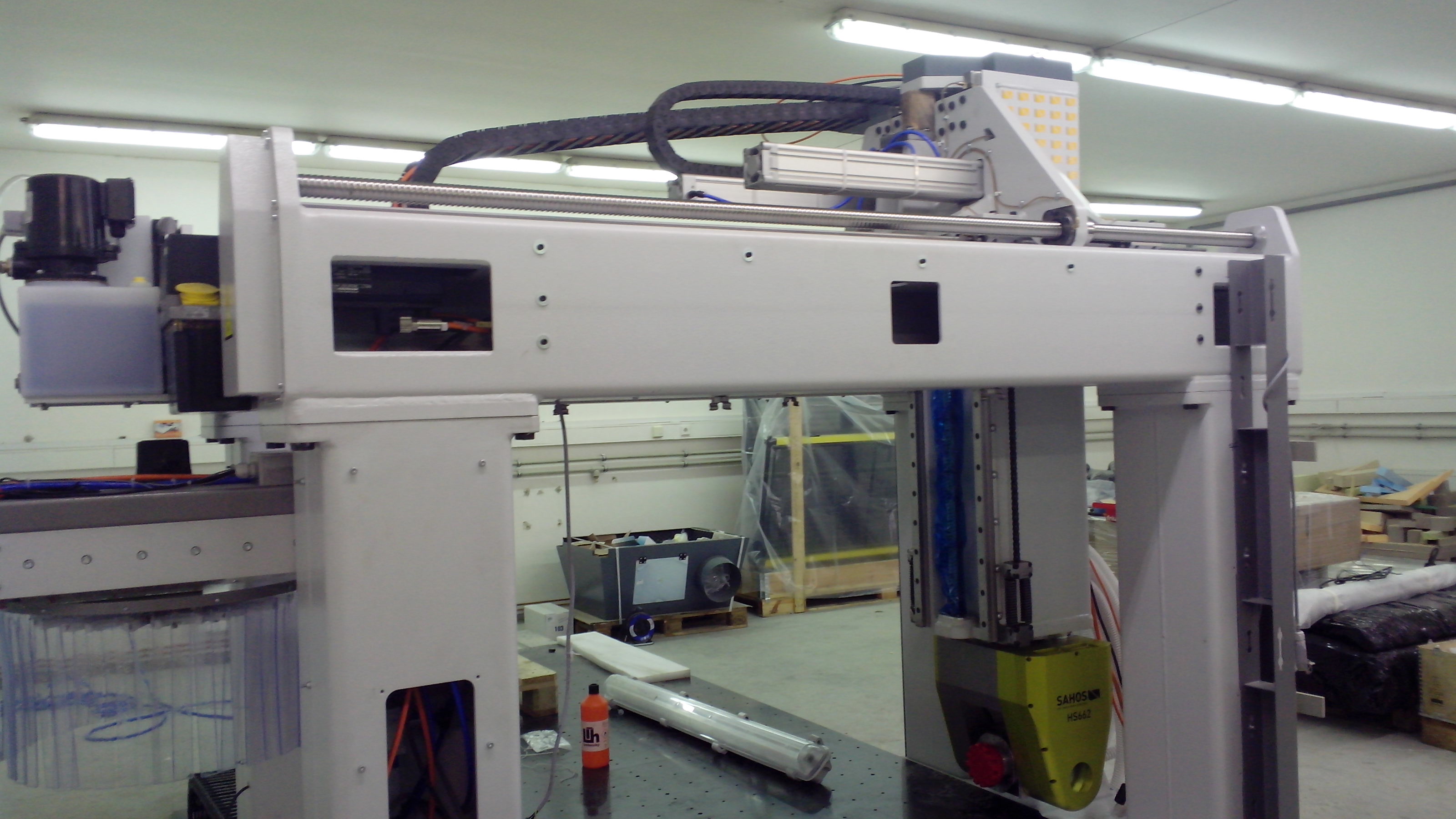

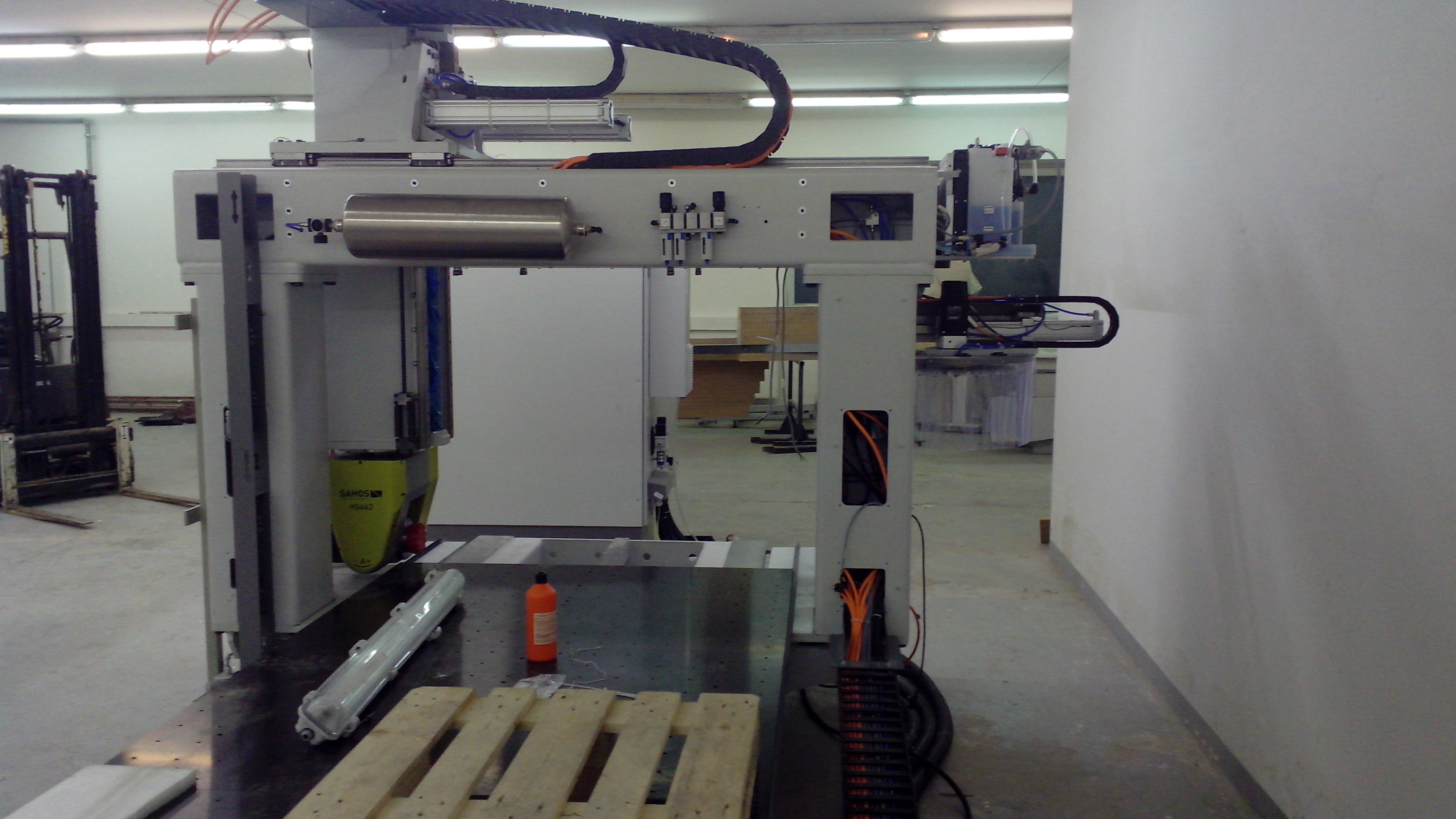

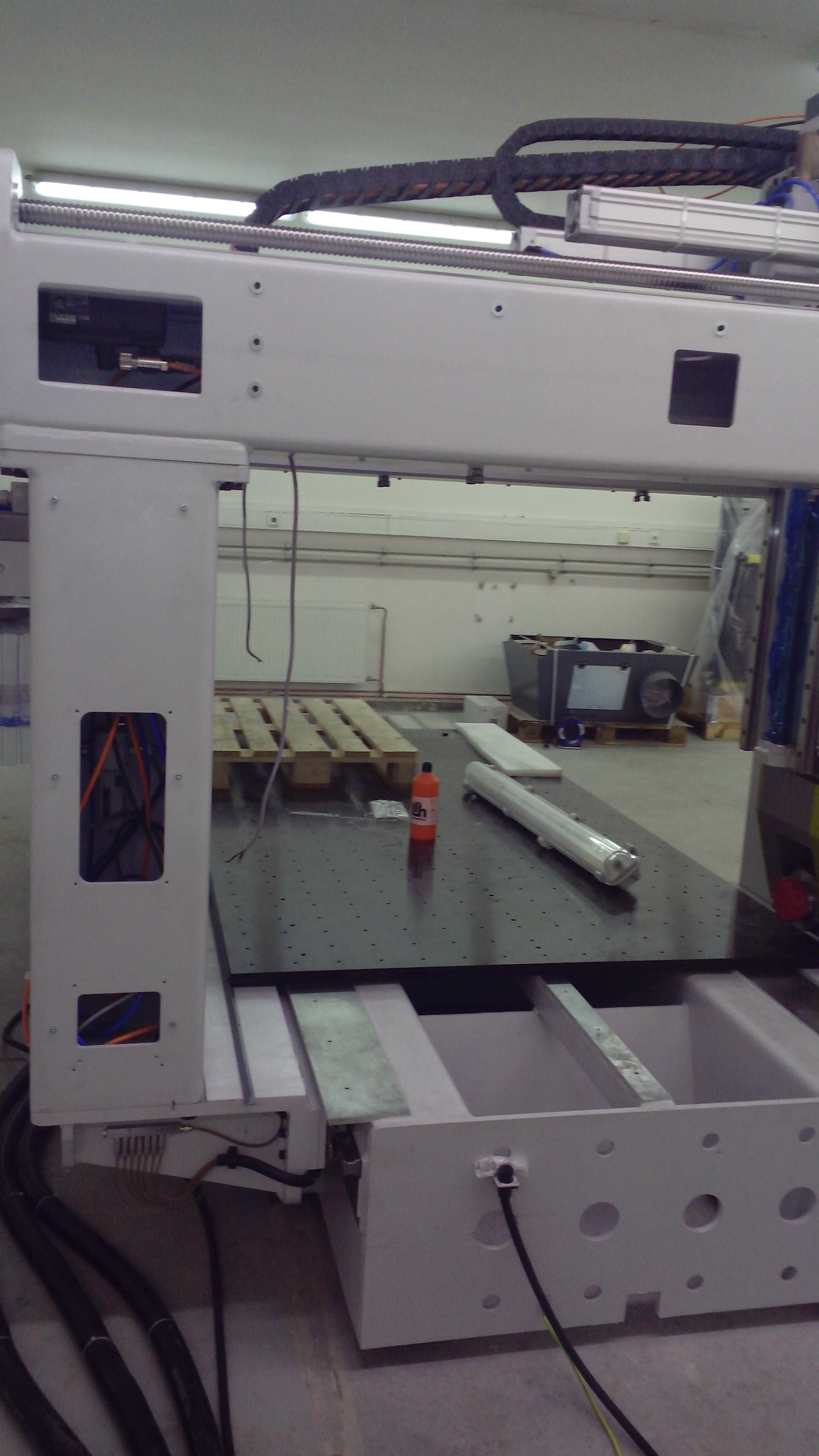

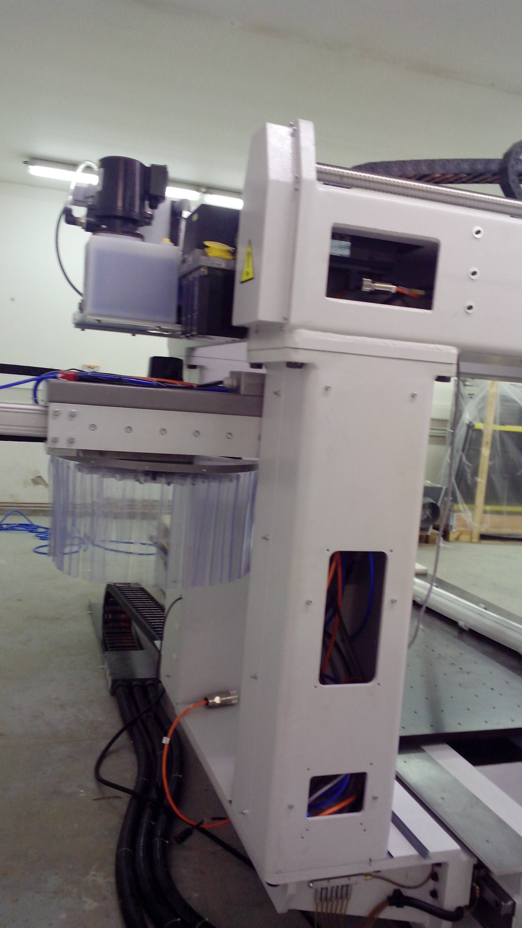

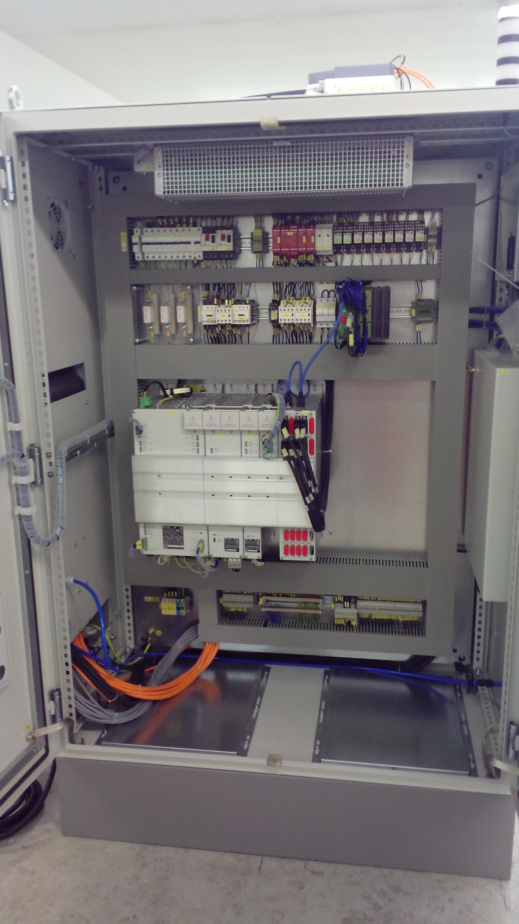

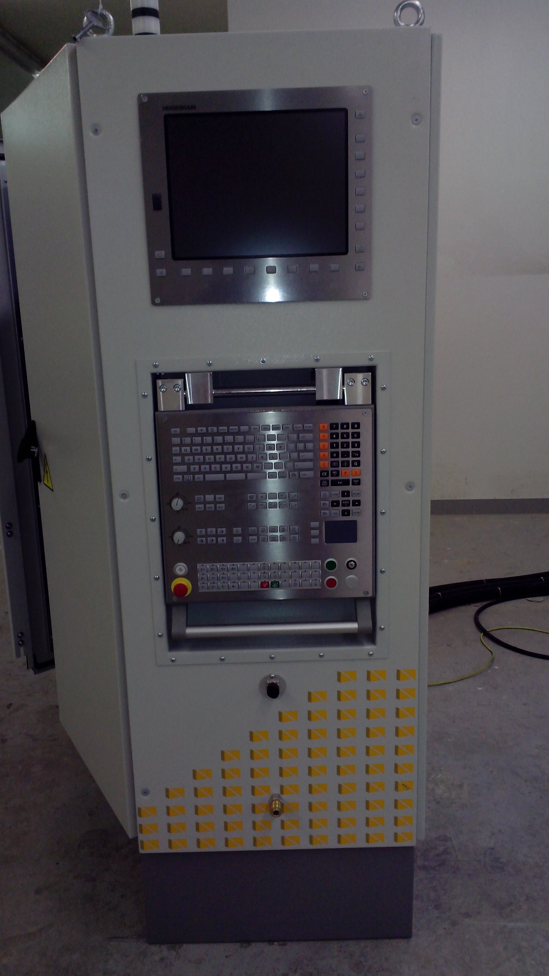

станочки

maks писал(а):станочки
5 осей оба первый (х -4метра у-9метров z-3 метра) цена зверя 1 милион доларов ну второй (х-1400 у-3000 z-800) в мелиметрах цена 250тысяч доларов могут обрабатывать дерево и алюминий
