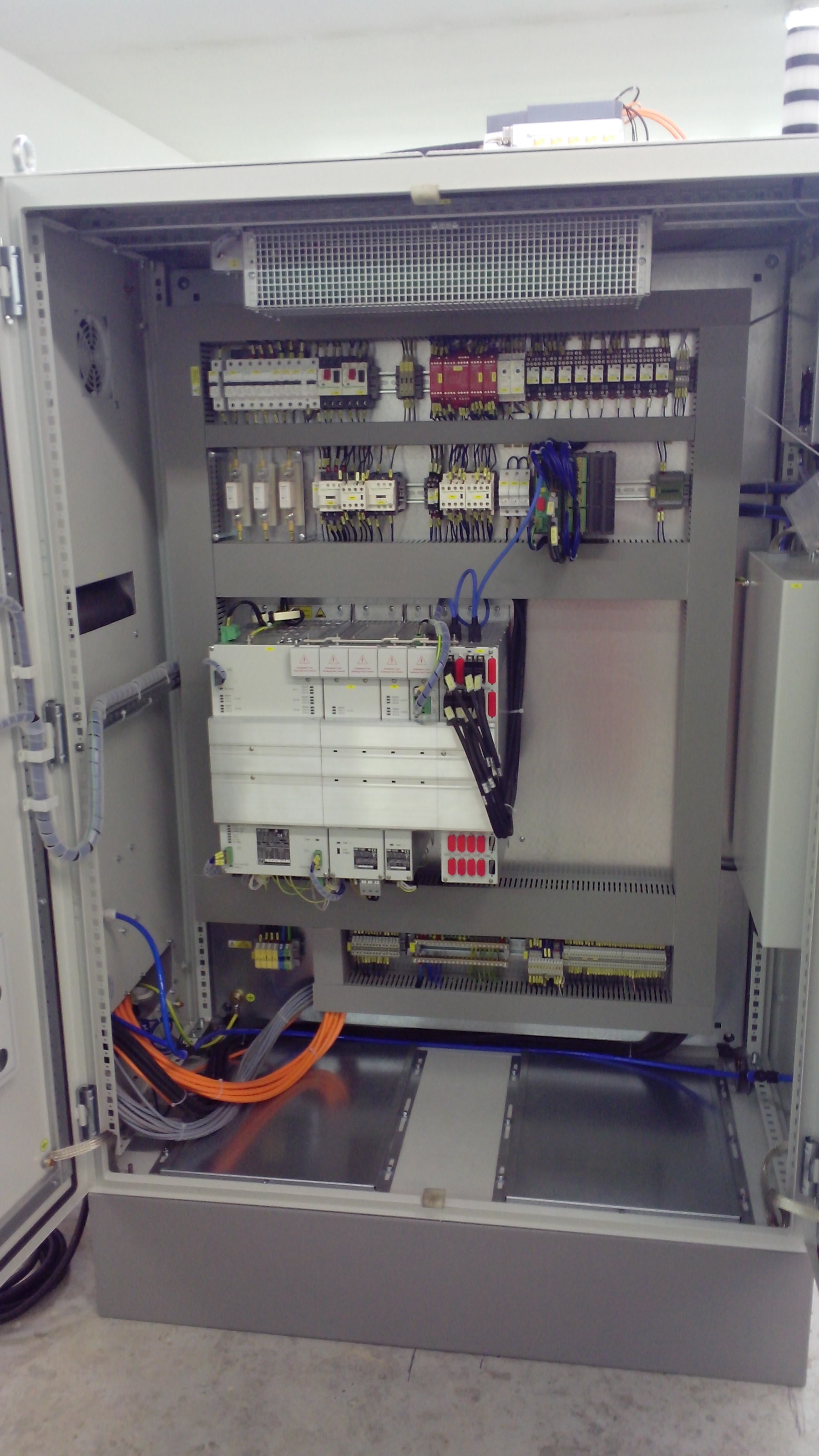

станочки
IMG_20141022_180857.jpg (4847 просмотров) <a class='original' href='./download/file.php?id=38737&mode=view' target=_blank>Загрузить оригинал (611.74 КБ)</a>
IMG_20141216_191727.jpg (4847 просмотров) <a class='original' href='./download/file.php?id=38740&mode=view' target=_blank>Загрузить оригинал (586.05 КБ)</a>
IMG_20141216_193317.jpg (4847 просмотров) <a class='original' href='./download/file.php?id=38741&mode=view' target=_blank>Загрузить оригинал (439.62 КБ)</a>
IMG_20141216_193342.jpg (4847 просмотров) <a class='original' href='./download/file.php?id=38742&mode=view' target=_blank>Загрузить оригинал (549.99 КБ)</a>
IMG_20141216_193433.jpg (4847 просмотров) <a class='original' href='./download/file.php?id=38743&mode=view' target=_blank>Загрузить оригинал (574.37 КБ)</a>
IMG_20141216_193536.jpg (4847 просмотров) <a class='original' href='./download/file.php?id=38744&mode=view' target=_blank>Загрузить оригинал (533.3 КБ)</a>
IMG_20141216_193552.jpg (4847 просмотров) <a class='original' href='./download/file.php?id=38745&mode=view' target=_blank>Загрузить оригинал (490.43 КБ)</a>
IMG_20141216_193616.jpg (4847 просмотров) <a class='original' href='./download/file.php?id=38746&mode=view' target=_blank>Загрузить оригинал (525.74 КБ)</a>
IMG_20141216_193643.jpg (4847 просмотров) <a class='original' href='./download/file.php?id=38747&mode=view' target=_blank>Загрузить оригинал (516.99 КБ)</a>
IMG_20141216_194019.jpg (4847 просмотров) <a class='original' href='./download/file.php?id=38748&mode=view' target=_blank>Загрузить оригинал (491.3 КБ)</a>
maks
Сообщения: 167
Зарегистрирован: 31 дек 2013, 09:42
Репутация: 6
Re: Фото и видео станков
Сообщение maks »
maks писал(а):станочки
5 осей оба первый (х -4метра у-9метров z-3 метра) цена зверя 1 милион доларов ну второй (х-1400 у-3000 z-800) в мелиметрах цена 250тысяч доларов могут обрабатывать дерево и алюминий
