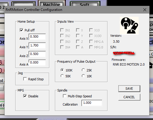

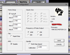

Re: USB Motion Card STB4100
С плагином 3.5.0.0
Отображается как RNR ECO MOTION 2.0
С серийником порядок. Нигде никаких крокозяб. Плагин поставил Ваш.

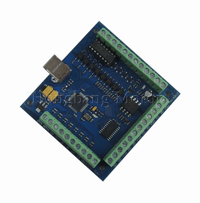

Добрый вечер пршла сегодня плата STB4100. Подключил всё. По инструкции настроил мач3 но станок не работает, бесится Х ось. Мотор туда сюда нервно дёргается, трещит, дрожит. Только стоит нажать в мач3 на пульте любую кнопку перемещения по оси так шаговик замирает.
Все шаговики свистят. То есть какая то частота присутствует. По продольной оси вроде как X. мотор удерживается. По остальным свободно крутятся. Хотя пол часа назад все удерживались.
Все настройки делал по инструкции которую дал производитель.
Где крутить не понятно. В маче выставил 100гкц частоту.
Может dir/step попутал?ЧПУ-шник писал(а):Добрый вечер пршла сегодня плата STB4100. Подключил всё. По инструкции настроил мач3 но станок не работает, бесится Х ось. Мотор туда сюда нервно дёргается, трещит, дрожит. Только стоит нажать в мач3 на пульте любую кнопку перемещения по оси так шаговик замирает.
Проверь еще раз настройки:

В итоге я накосячил в переделке самой платы. Я хотел оставить родные драйвера, не хотел ещё вкладываться в драйвера.
Просто подсоединил плату в родные драйвера а там оказался общий минус на оптронах. В итоге закоротио просто все данные с платы. Я только не понимаю почему вообще всё дёргалось.
Должно было всё стоять на месте.
А допёрло когда потрогал на плате микросхему а она горячая.
Подключил осциллограф а там сигнал с уровнем 0.1 вольт примерно.
В общем всё закрутилось, g-code запустил, работает.
Пошел читать мануал по мач 3. Надо скорость моторов поднять, а то еле шевелится.
