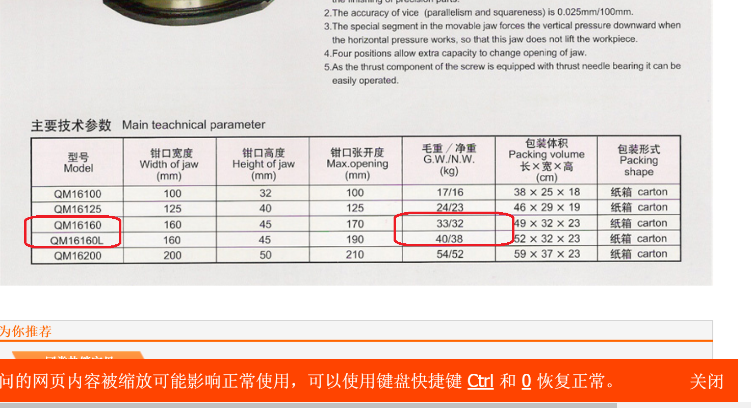

Re: Находки c taobao.com
sima8520 писал(а):если они и в правду слесарные, то куплю на таобао QM16160L
sima8520 писал(а):24кг весят они с упаковкой
Они это кто? Если столько весят ГМ-7212Н-02 то это почти в 2 раза легче QM16160L весят под 40кг ;)
01.png (2308 просмотров) <a class='original' href='./download/file.php?id=143232&mode=view' target=_blank>Загрузить оригинал (1.12 МБ)</a>
24 кг это QM1616L. Кстати вы смотрите вес с поворотным механизмом
sima8520 писал(а):Кстати вы смотрите вес с поворотным механизмом
QM1616L - это с поворотным основанием 40кг
QM1616 - без поворотного 33кг
Данные с таблицы продавца.
откуда 24кг взялись?
Далее они стальные или чугун. Думаю что чугун литой :?
Вот стальные https://item.taobao.com/item.htm?id=523 ... 230r.1.0.0 Есть разница в цене?

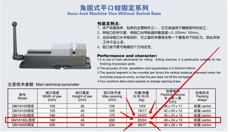

aftaev писал(а):откуда 24кг взялись?
