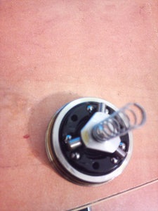

такой нет, можно регулировать мощьностью пружинки что его подпирает в центре, кто-то видать вытягивал, но с руками которые растут... криво, пружинка кривая но работает.
нашел замену, идеальна в диаметре но чуть длиньше, 5мм, завтра попробую ее.

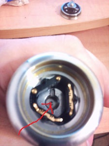

подпирает ;) но тот винт скрепляет две половинки конструкции: нижняя с механикой и верхняя в батарейками между ними зажата платка с контакткными площатками для питания с одной стороны и к "контактам" с другой и все это в центре конструкции.
+он прижимает внешнюю "стекляшку" которая снаружи-"по периметру конструкции", тоесть он должен быть хорошо протянут.
а в центре болта дырочка-паз для пружинки. никакой другой подпорки под пружинку нет, хотя в том болте могли сделать болтик-шестиграник чтоб регулировался,
но по ходу в нем нет необходимости
самое сложное оказалось припаятся к ТОЙ платке которая зажата, она была отрезана от основной электроники ренишоу. она из гибкого текстолита (минимум 3 слоя) плюс с одной стороны приклеен слой просто текстолита для жесткости, и дорожкой всю ширину платки которая нисчем не прозванивалась кроме одного выхода с платки, зато один из "контактов" никуда на выходе не звонился выходов с платки 4 , это +- один из "конактов" и та непонятная "дорожка". сделал вывод что та "шарокая дорожка" что-то типа кондера. тоесть нужно было както это дело обойти...
кстате на входе "контактов" стоит ВЧ трансформатор, я в этом дуб, но думаю это для лучшего срабатывания контактов
короче с помощью русского мата, и зажимного столика с мощьной линзой, лед лампой, и микро-паяльника подпаялся, вывел 4 проводка, красиво сложил и залил эпоксидкой.

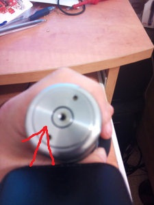

Re: Датчик длины инструмента
а я про что.
чтоб разобрать конструкцию нужно открутить "гайку-шайбу"
с другой стороны выглядит так
а вот под ней (в глубине) тот болтик с пазом под пружинку
здесь все с картинками :hehehe:
