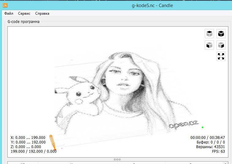

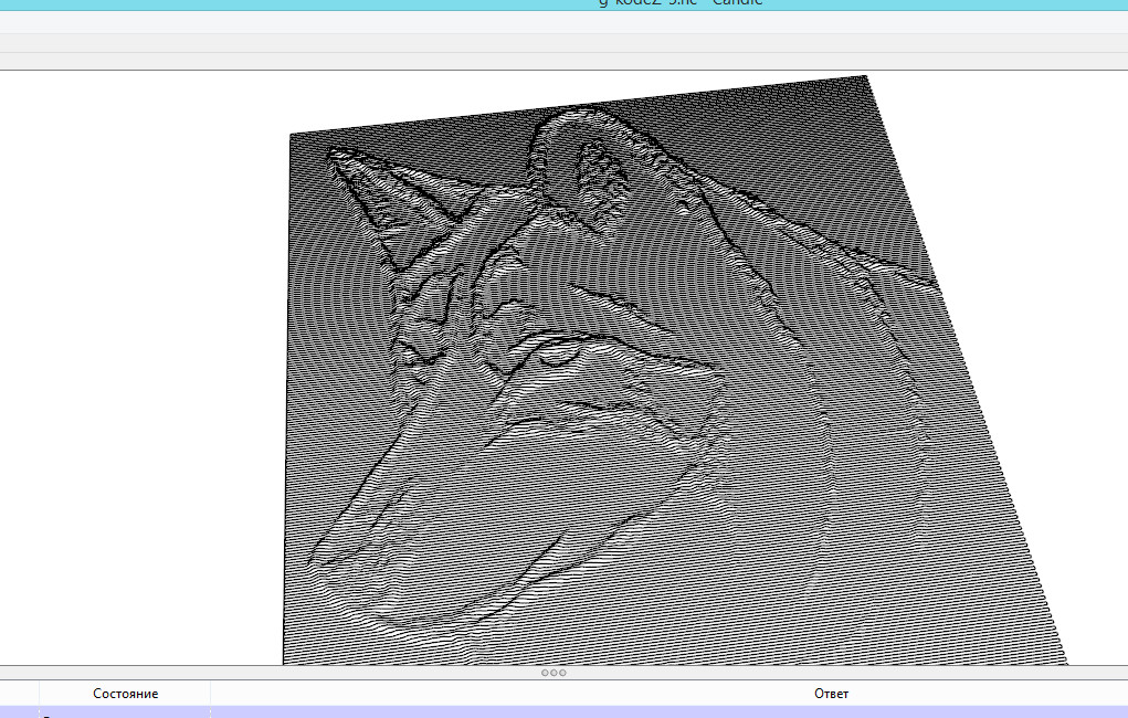

Если в профиле будет такой текст:
LINES
   POINTS
      "X"[X] "Y"[Y] "S"[255-bright]
"M5"
то получается вот так:
2016-12-29_165154.jpg (3320 просмотров) <a class='original' href='./download/file.php?id=98752&mode=view' target=_blank>Загрузить оригинал (79.35 КБ)</a>
А если в профиле написать:
LINES
   POINTS
      "X"[X] "Y"[Y] "Z"[(255-bright)/100]
2016-12-29_165030.jpg (3320 просмотров) <a class='original' href='./download/file.php?id=98753&mode=view' target=_blank>Загрузить оригинал (229.26 КБ)</a>
почти отладил ошибки, сегодня или завтра уже выложу новую версию :-)

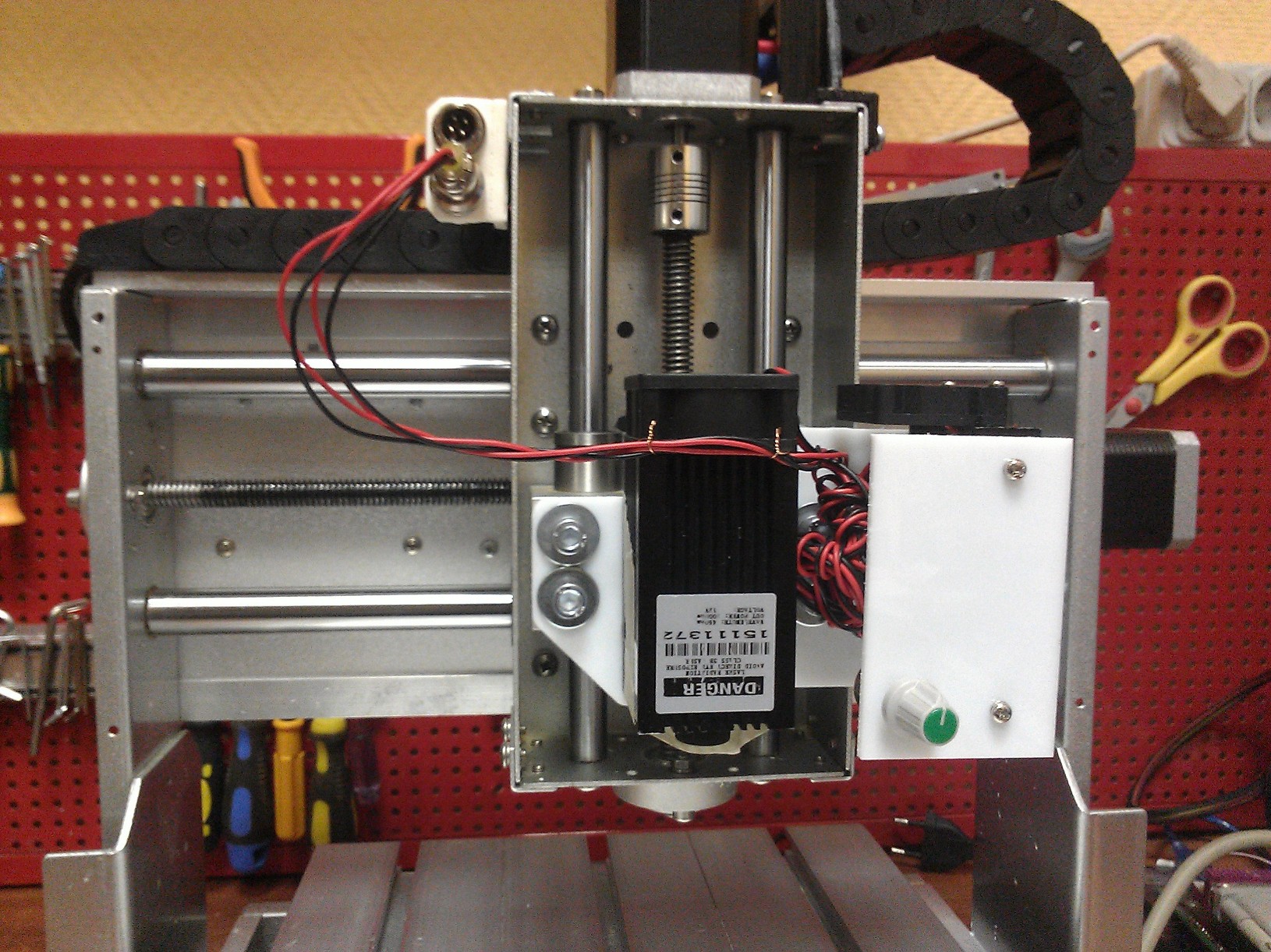

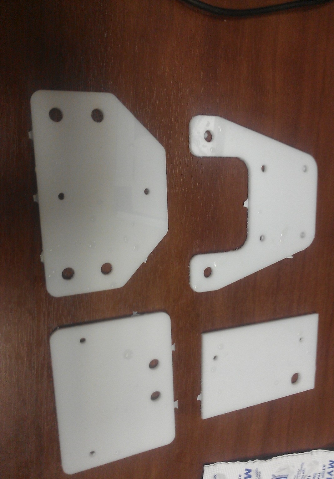

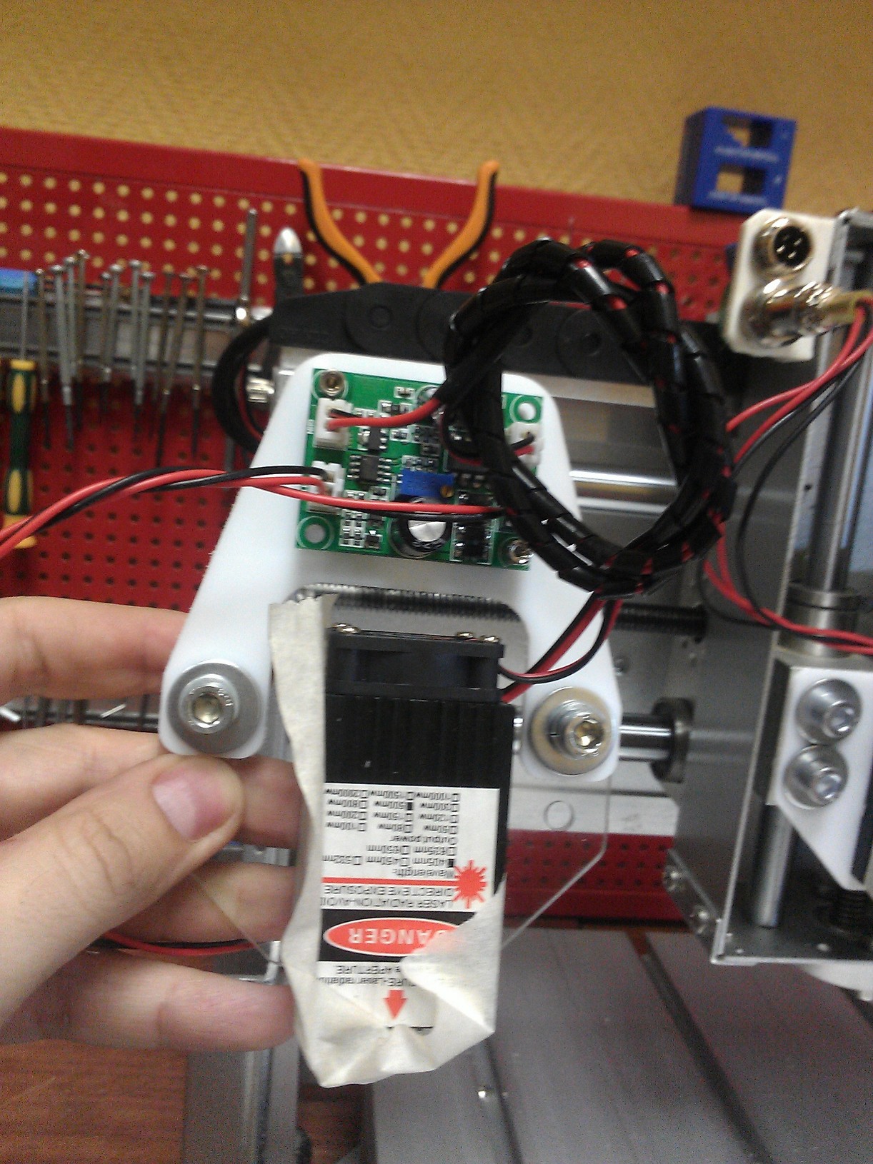

Вчера отфрезеровал крепеж лазеров с драйверами:
WP_001719.jpg (3250 просмотров) <a class='original' href='./download/file.php?id=98802&mode=view' target=_blank>Загрузить оригинал (333.42 КБ)</a>
Для установки их вместо шпинделя:
WP_001720.jpg (3250 просмотров) <a class='original' href='./download/file.php?id=98803&mode=view' target=_blank>Загрузить оригинал (585 КБ)</a>
WP_001721.jpg (3250 просмотров) <a class='original' href='./download/file.php?id=98804&mode=view' target=_blank>Загрузить оригинал (512.07 КБ)</a>

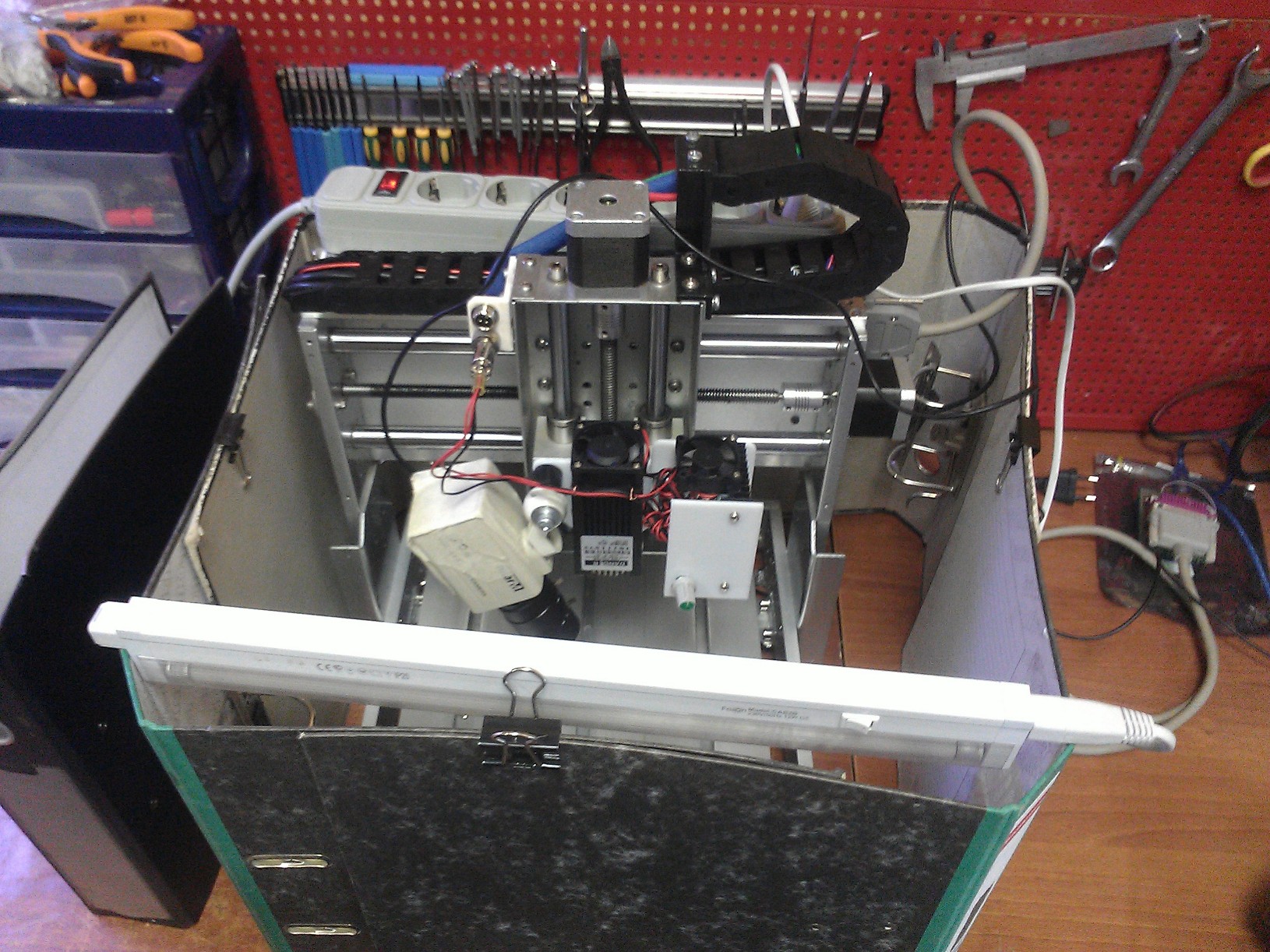

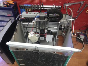

Вот теперь займусь тестами, и доработками выжигания, для простоты возле себя станок огородил со всех сторон обычными папками для файлов:
WP_001722.jpg (3250 просмотров) <a class='original' href='./download/file.php?id=98805&mode=view' target=_blank>Загрузить оригинал (572.09 КБ)</a>
так-что скоро думаю будет результат :-)

папки надо убрать хотя-бы с одной стороны, и сделать нормальный обдув зоны реза лазера, иначе дым возникающий при резке /гравировке все испортит, да и линза может закоптится
test3210 писал(а):папки надо убрать хотя-бы с одной стороны, и сделать нормальный обдув зоны реза лазера, иначе дым возникающий при резке /гравировке все испортит, да и линза может закоптится
Ну пока просто вентилятор лежит на столе, и выдувает дым в сторону, а так в процессе продумывания конструкции на которой-бы был закреплен лазер, драйвер, камера, подсветка камеры, и вентилятор.
