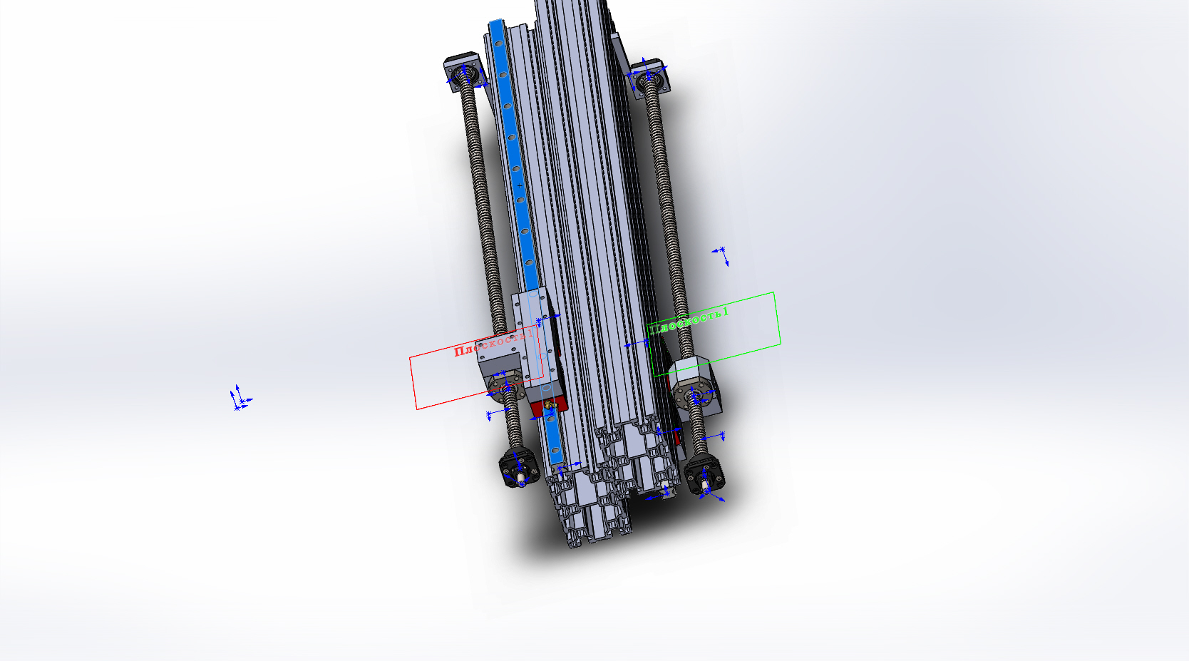

Подскажите пожалуйста, можно ли зеркально отобразить сборку.
У меня есть левая часть станины, надо ее зеркально отобразить относительно длинной внутренней грани.
Очень не хочется с нуля делать правую часть, зеркальную копию уже сделанной.
Станина.JPG (7652 просмотра) <a class='original' href='./download/file.php?id=164853&mode=view' target=_blank>Загрузить оригинал (227.66 КБ)</a>

daemon78 писал(а):Подскажите пожалуйста, можно ли зеркально отобразить сборку.
Можно, как обычно и параллельно создаются новые детали. (но не всегда)
Там бывает 4 позиции отзеркаливания и практически по каждой детали нужно пройтись, что бы расположение было верно. (иногда сразу так, как должно быть)
Желательно зеркалить относительно плоскости, которую в дальнейшем можно перемещать.

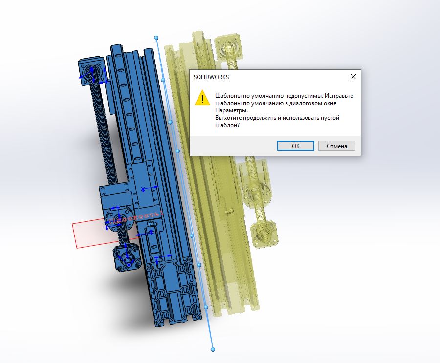

Опять что то пошло не так
Снимок2.JPG (7640 просмотров) <a class='original' href='./download/file.php?id=164859&mode=view' target=_blank>Загрузить оригинал (122.48 КБ)</a>

Вроде как то получилось, почему то цвета кареток исчезли.
Но да ладно, а как теперь сохранить отражение отдельным файлом?
Снимок3.JPG (7639 просмотров) <a class='original' href='./download/file.php?id=164860&mode=view' target=_blank>Загрузить оригинал (128.44 КБ)</a>

daemon78 писал(а):Опять что то пошло не так
На этом мои познания заканчиваются.
Что могу предложить: заново создать сопряжения, но наверное есть и другой вариант решение этого вопроса.
Нужно ждать знатоков.
Re: SolidWorks
daemon78 писал(а):но как теперь сохранить отражение отдельным файлом?
Они уже сохранены, смотри в той же папке "Зеркально отразить.....имя файла"
Но ты всё отзеркалил "треугольником" и скорей всего по этому полетели сопряжения.

SolidW_0001.jpg (7636 просмотров) <a class='original' href='./download/file.php?id=164861&mode=view' target=_blank>Загрузить оригинал (304.28 КБ)</a>
То, что отметил стрелками - "вращаешь" деталь в нужное положение зеркалирования и при этом не создается новая деталь.
Если пользоваться "создать зеркально отр....." - тогда создается новая деталь. Но это делается только для тех деталей, которые не можешь довернуть 1-4 положением.

через пень колоду, но получилось.
Спасибо
Станина.JPG (7636 просмотров) <a class='original' href='./download/file.php?id=164862&mode=view' target=_blank>Загрузить оригинал (219.32 КБ)</a>

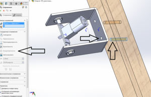

Снимок_2019_12_24_11_20_53_370.png (4829 просмотров) <a class='original' href='./download/file.php?id=173867&mode=view' target=_blank>Загрузить оригинал (399.62 КБ)</a>
andergrin
Сообщения: 34
Зарегистрирован: 04 ноя 2019, 11:59
Репутация: 4
Re: концентричность
Сообщение andergrin »
plotik писал(а):Почему не хочет ставить сопряжение концентричность для отверстий, никак не врублюсь. :thinking:
Может вы уже добавили какое-то сопряжение, которое препятствует созданию концентричного сопряжения
