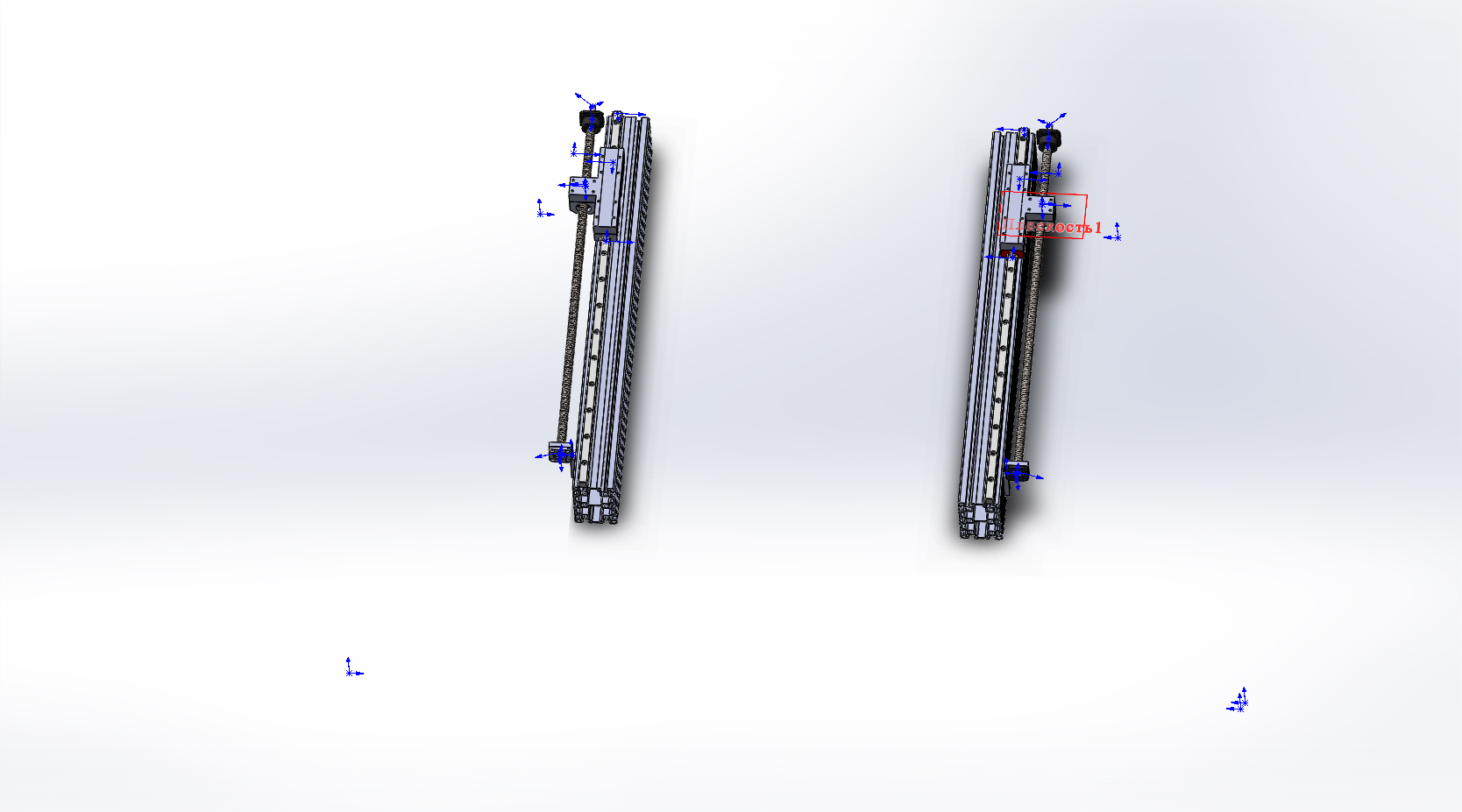

Re: SolidWorks
Доброе время суток.
Подскажите пожалуйста, можно ли зеркально отобразить сборку.
У меня есть левая часть станины, надо ее зеркально отобразить относительно длинной внутренней грани.
Очень не хочется с нуля делать правую часть, зеркальную копию уже сделанной.
Мой первый станок Первый станок Кусака 1 и куча вопросов #1
Мой второй станок Кусака 2.0 и вопросы к форумчанам #1
- xenon-alien
- Почётный участник
- Сообщения: 3839
- Зарегистрирован: 01 янв 2013, 13:13
- Репутация: 925
- Настоящее имя: Daniel
- Откуда: Закарпатская обл. Украина
- Контактная информация:
Re: SolidWorks
Можно, как обычно и параллельно создаются новые детали. (но не всегда)daemon78 писал(а):Подскажите пожалуйста, можно ли зеркально отобразить сборку.
Там бывает 4 позиции отзеркаливания и практически по каждой детали нужно пройтись, что бы расположение было верно. (иногда сразу так, как должно быть)
Желательно зеркалить относительно плоскости, которую в дальнейшем можно перемещать.
- daemon78
- Мастер
- Сообщения: 1311
- Зарегистрирован: 02 окт 2018, 15:02
- Репутация: 103
- Настоящее имя: Владимир
- Откуда: Москва
Re: SolidWorks
Фигня какая то выходит.xenon-alien писал(а):Можно, как обычно и параллельно создаются новые детали. (но не всегда)daemon78 писал(а):Подскажите пожалуйста, можно ли зеркально отобразить сборку.
Они склеиваются и их нельзя разделить

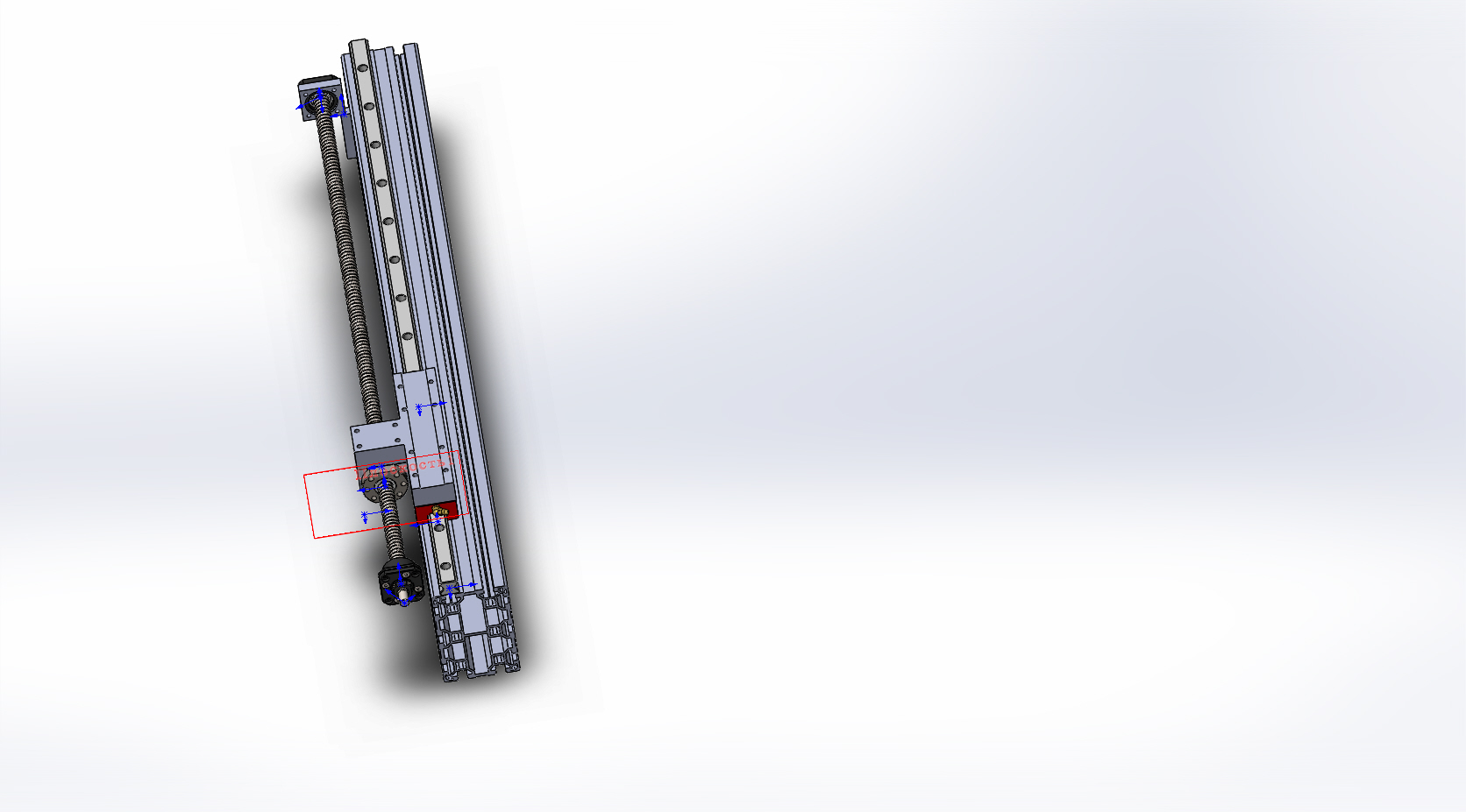

Re: SolidWorks
Новой плоскости. Её нужно создать.xenon-alien писал(а):Желательно зеркалить относительно плоскости, которую в дальнейшем можно перемещать.
И потом каждую деталь переворачивать в нужную сторону, если нету такого положения, то ставим галочку зеркалить и будет создана зеркальная деталь.
Последний раз редактировалось xenon-alien 19 июн 2019, 23:14, всего редактировалось 1 раз.
- daemon78
- Мастер
- Сообщения: 1311
- Репутация: 103
- Откуда: Москва
Re: SolidWorks
Опять что то не тоxenon-alien писал(а):Новой плоскости. Её нужно создать.xenon-alien писал(а):Желательно зеркалить относительно плоскости, которую в дальнейшем можно перемещать.
- xenon-alien
- Почётный участник
- Сообщения: 3839
- Репутация: 925
Re: SolidWorks
Нажимайте ОКdaemon78 писал(а):Опять что то не то

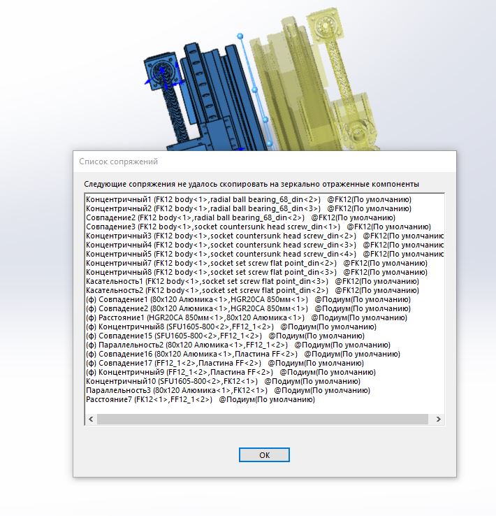

Re: SolidWorks
Опять что то пошло не такxenon-alien писал(а):Нажимайте ОКdaemon78 писал(а):Опять что то не то
- daemon78
- Мастер
- Сообщения: 1311
- Репутация: 103
- Откуда: Москва
Re: SolidWorks
Вроде как то получилось, почему то цвета кареток исчезли.
Но да ладно, а как теперь сохранить отражение отдельным файлом?
Последний раз редактировалось daemon78 19 июн 2019, 23:25, всего редактировалось 1 раз.
- xenon-alien
- Почётный участник
- Сообщения: 3839
- Репутация: 925
Re: SolidWorks
На этом мои познания заканчиваются.daemon78 писал(а):Опять что то пошло не так
Что могу предложить: заново создать сопряжения, но наверное есть и другой вариант решение этого вопроса.
Нужно ждать знатоков.
- xenon-alien
- Почётный участник
- Сообщения: 3839
- Репутация: 925
Re: SolidWorks
Они уже сохранены, смотри в той же папке "Зеркально отразить.....имя файла"daemon78 писал(а):но как теперь сохранить отражение отдельным файлом?
Но ты всё отзеркалил "треугольником" и скорей всего по этому полетели сопряжения.
- daemon78
- Мастер
- Сообщения: 1311
- Репутация: 103
- Откуда: Москва
Re: SolidWorks
Как это треугольником?xenon-alien писал(а):Но ты всё отзеркалил "треугольником" и скорей всего по этому полетели сопряжения.
- xenon-alien
- Почётный участник
- Сообщения: 3839
- Репутация: 925
Re: SolidWorks
daemon78 писал(а):Как это треугольником?
То, что отметил стрелками - "вращаешь" деталь в нужное положение зеркалирования и при этом не создается новая деталь.
Если пользоваться "создать зеркально отр....." - тогда создается новая деталь. Но это делается только для тех деталей, которые не можешь довернуть 1-4 положением.
Последний раз редактировалось xenon-alien 19 июн 2019, 23:39, всего редактировалось 1 раз.
- daemon78
- Мастер
- Сообщения: 1311
- Репутация: 103
- Откуда: Москва
Re: SolidWorks
через пень колоду, но получилось.
Спасибо

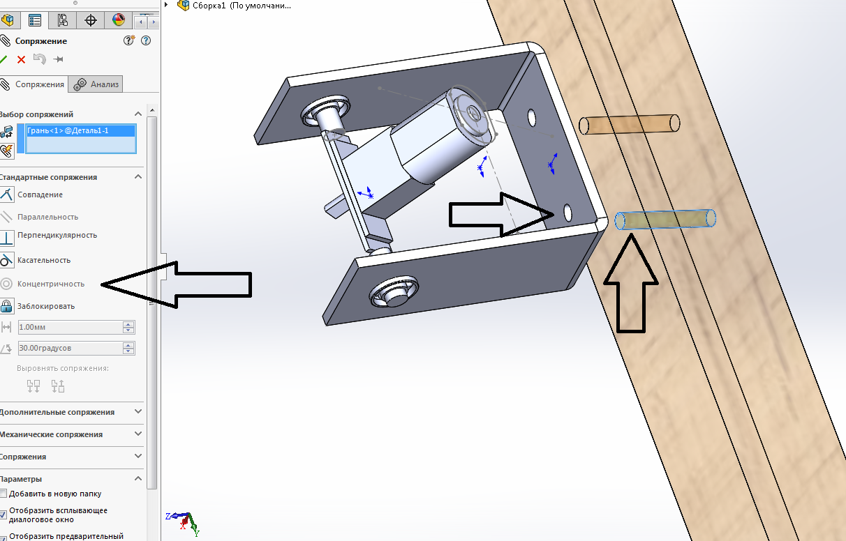

концентричность
Почему не хочет ставить сопряжение концентричность для отверстий, никак не врублюсь.
andergrin
- Новичок
- Сообщения: 34
- Зарегистрирован: 04 ноя 2019, 11:59
- Репутация: 4
Re: концентричность
Может вы уже добавили какое-то сопряжение, которое препятствует созданию концентричного сопряженияplotik писал(а):Почему не хочет ставить сопряжение концентричность для отверстий, никак не врублюсь.
