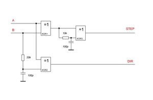

Нашел!
Для интересующихся, если упрощенно:
энкодер1.JPG (4095 просмотров) <a class='original' href='./download/file.php?id=129779&mode=view' target=_blank>Загрузить оригинал (53.45 КБ)</a>

Re: Контроллер оптических линеек / энкодеров (Step/Dir)
sas_75 писал(а):Для интересующихся, если упрощенно:
Просто подключите один канал энкодера к step, а другой к dir и оно будет правильно работать.
UAVpilot писал(а):Просто подключите один канал энкодера к step, а другой к dir и оно будет правильно работать.
Будет. Но тогда получится 1 step за цикл, а не 4.
Сергей Саныч писал(а):Будет. Но тогда получится 1 step за цикл, а не 4.
А если эту схему в симуляторе прогнать?.. :)
sas_75
Сообщения: 432
Репутация: 115
Откуда: Владивосток
Сообщение sas_75 »
Попробуйте. Я ее "графически" проверил. Можно сигнал DIR послать на вход "D" D-триггера, а STEP на его счетный вход. Тогда положительным фронтом STEP данные будут защелкиваться в триггере, а по отрицательному фронту проверять выход триггера. Данные DIR на выходе триггера будут меняться только при смене направления вращения энкодера.
UAVpilot писал(а):А если эту схему в симуляторе прогнать?
Будет работать. Единственно, что не совсем "феншуйно", это RC-цепочки на входах логики, надо бы после них ставить элементы с триггером Шмидта на входе, а среди распространенных ЛЭ XOR, я такие не встречал.

Это я упрощенно нарисовал. По идее на входе стоят триггеры Шмитта, за ними по каскаду антидребезга на RC-цепочке с триггером Шмитта в каждом канале, а уже за ними вот тот кусок который я нарисовал.

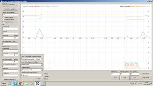

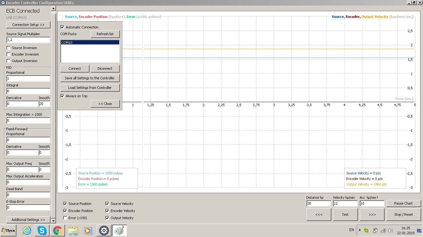

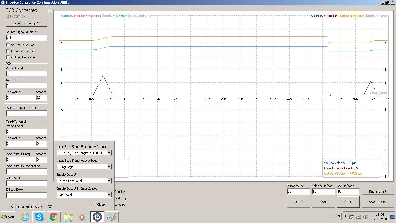

Возвращаюсь к блоку линеек, увы не всегда хватает время на хобби :wik: .
Подключил драйвер, значения с линеек он получает, значение от контролера с Mach3 тоже. Программа тоже работает. Подключил драйвер шагового двигателя
Но драйвера шаговых моторов не получает команды. Enable принимает, а вот команды Step и Dir почему-то нет. Вот настройки программы
Фото программы 1 (3957 просмотров) <a class='original' href='./download/file.php?id=130055&mode=view' target=_blank>Загрузить оригинал (235.78 КБ)</a>
Фото программы 1
Фото программы 2 (3957 просмотров) <a class='original' href='./download/file.php?id=130056&mode=view' target=_blank>Загрузить оригинал (242.6 КБ)</a>
Фото программы 2
Блоку дал питания 12В, линейку подключил, контролер с Mach3 подключил Step, Dir, Enb с общим плюсом. Драйвер шагового двигателя так же с общим плюсом, его взял с клеммы 5V, а дальше Step на Step (шагового драйвера), Dir и End аналогично. Запускаю тест, как на видео, двигатель стоит даже не шевелиться. Выбирал разные сигналы Step, не помогает.
Сами шаговые драйвера и шаговые моторы работают на прямую.
Возможно, что-то делаю нет так.
Если подключил драйвер с общим плюсом, то при таких настройках он будет всегда отключен.
AlexKota19
Сообщения: 180
Зарегистрирован: 16 апр 2017, 14:44
Репутация: 20
Сообщение AlexKota19 »
michael-yurov писал(а):Если подключил драйвер с общим плюсом, то при таких настройках он будет всегда отключен.
Вы про Rising edge, то пробовал разные варианты, Enable поставил всегда в low.
Или намудрил где-то в другом месте?
AlexKota19 писал(а):Вы про Rising edge
Нет. Я про это:
AlexKota19 писал(а):Драйвер шагового двигателя так же с общим плюсом, его взял с клеммы 5V, а дальше Step на Step (шагового драйвера), Dir и End аналогично.
AlexKota19 писал(а):Enable поставил всегда в low.
Ну так, если ты подал на один контакт +5 в, а на второй - низкий уровень, то вход будет активен, и драйвер отключен.
Сам же подключил с общим плюсом зачем-то. Раз уж так сделал - нужно было это учесть.
А на счет
AlexKota19 писал(а):Вы про Rising edge, то пробовал разные варианты
- мне уже не разобраться, сколько раз ты инвертировал сигнал (на интерфейсной плате, в настройках программы, при подключении с общим плюсом...) Если временные задержки перед сменой сигнала Dir не нолевые, то работать будет при любой настройке.
