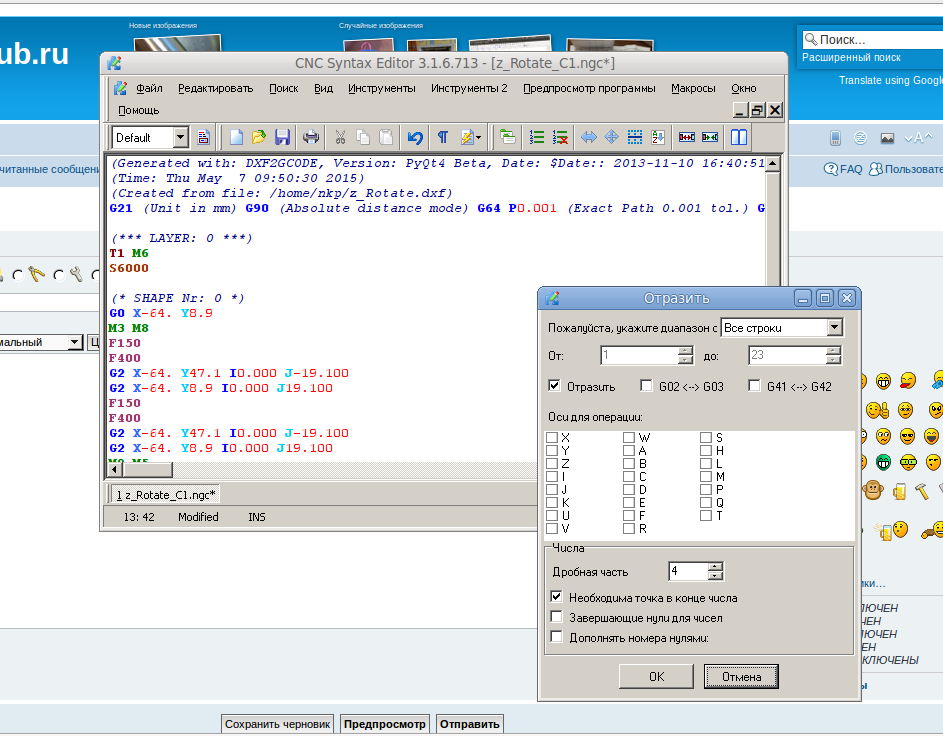

Точнее зеркальное отображение, когда программа остаётся как есть но + и - на станке меняются местами, было Х+ стало Х-
Re: FAQ по Gcode, примеры
Такого нет, но есть варианты как отзеркалить Gкод
Есть простые процессоры Gкода, которые умеют зеркалить Gкод.
Например, вот:
http://code.google.com/p/grecode/
У тебя будет простой код, или что-то сложное?

Nick писал(а):Есть простые процессоры Gкода, которые умеют зеркалить Gкод.
как вариант - небольшой редактор:
(на линуксе работает под wine)
http://www.cnc-syntax-editor.com/download.htm
Выделение_034.png (5548 просмотров) <a class='original' href='./download/file.php?id=62893&mode=view' target=_blank>Загрузить оригинал (104.26 КБ)</a>
