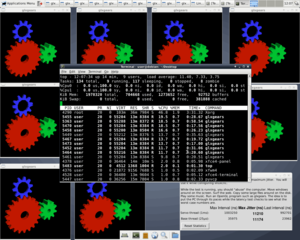

купил на пробу вот такую mini-ITX мамку: GA-N3050N-D2P. с PCI слотом.
http://uk.gigabyte.com/Motherboard/GA-N3050N-D2P-rev-10
и, вроде, никаких проблем с latency не наблюдается без каких либо настроек. ну и все летает, по сравнению с Atom'ами...
GA-N3050N-D2P.png (7147 просмотров) <a class='original' href='./download/file.php?id=115288&sid=dde1e2b2adaacbb32e2b411ddd1fcc6f&mode=view' target=_blank>Загрузить оригинал (73.29 КБ)</a>

А мне на тесты дали вот такой системник:
2017-07-13_120611.jpg (7064 просмотра) <a class='original' href='./download/file.php?id=116018&sid=dde1e2b2adaacbb32e2b411ddd1fcc6f&mode=view' target=_blank>Загрузить оригинал (40.62 КБ)</a>
Всё поотключал. Isolation не помогает. Отдавать назад?

Планирую под LinuxCNC использовать старенький ПК: чипсет i945, ЦП Pentium D 820 (2 ядра), 3Гб ОЗУ, видео HD6750 (шина 128бит).
Изначально Latency Test при доп. нагрузке выдавал чудовищные числа, порядка 1200000. Почитал статеечку http://wiki.linuxcnc.org/cgi-bin/wiki.p ... gSMIIssues. В линуксе, увы, нуб, поэтому решил попроще, через программку smictrl в конце статьи. Но установить из репозитория не удалось - ошибка типа "нет доступа к архиву".
После "isolcpus=1" стало несколько лучше: числа снизились до 125000.
Далее после "sudo apt-get install libgl1-mesa-swx11" числа снизились совсем до хороших величин, при небольшой нагрузке выше 9000 не поднимались.
При запуске одного экземпляра glxgears все в норме. Запуск второго снова приводит к чудовищным цифрам. Кроме того 2-й и далее экземпляры glxgears выглядят как, мягко говоря, слайд-шоу, почти статичные картинки.
Получится у меня добиться от этой системы нормальной работы? Вроде на P4 у людей все нормально шуршит.

Argon-11 писал(а):При запуске одного экземпляра glxgears все в норме. Запуск второго снова приводит к чудовищным цифрам.
Latency "прыгает" в момент запуска glxgears, а потом показывает небольшие значения (кнопка "Reset Statistics")?

Зато заметил, что при загрузке в Live режиме с флэшки результат гораздо лучше, 7 экземпляров glxgears хотя бы запускаются. При загрузке с HDD более двух приложений совсем не запускается - будь то 3й экземпляр glxgears или браузер. Видимо диск дохнет или SATA контроллер мамки.
А вот в старом ноуте в Live режиме вообще сказочные цифры - при 7 экземплярах glxgears + HD ролике с youtube цифры не превышают 11000!
