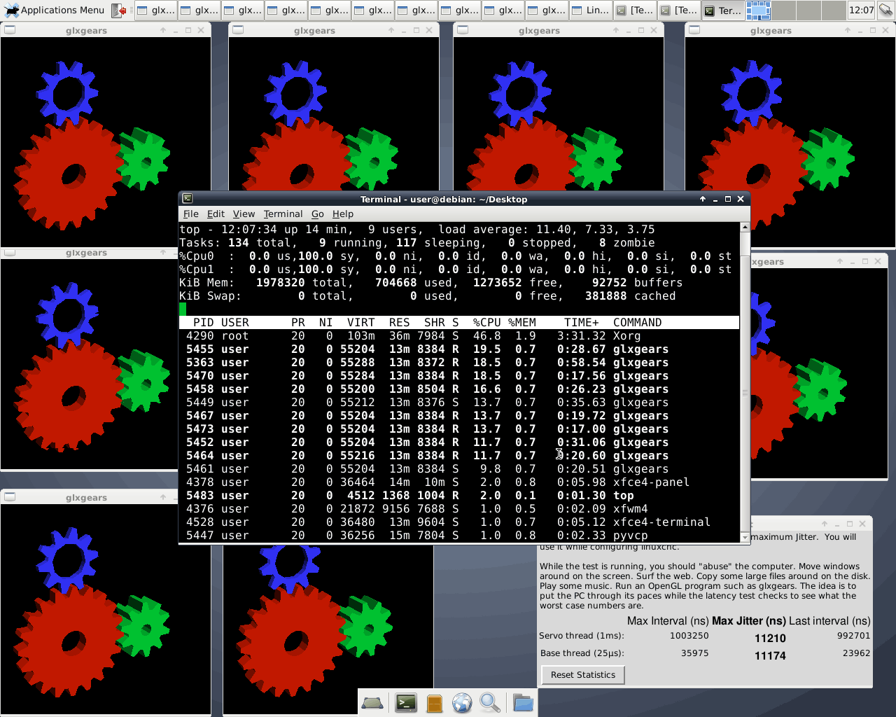

Планирую под LinuxCNC использовать старенький ПК: чипсет i945, ЦП Pentium D 820 (2 ядра), 3Гб ОЗУ, видео HD6750 (шина 128бит).
Изначально Latency Test при доп. нагрузке выдавал чудовищные числа, порядка 1200000. Почитал статеечку http://wiki.linuxcnc.org/cgi-bin/wiki.p ... gSMIIssues. В линуксе, увы, нуб, поэтому решил попроще, через программку smictrl в конце статьи. Но установить из репозитория не удалось - ошибка типа "нет доступа к архиву".
После "isolcpus=1" стало несколько лучше: числа снизились до 125000.
Далее после "sudo apt-get install libgl1-mesa-swx11" числа снизились совсем до хороших величин, при небольшой нагрузке выше 9000 не поднимались.
При запуске одного экземпляра glxgears все в норме. Запуск второго снова приводит к чудовищным цифрам. Кроме того 2-й и далее экземпляры glxgears выглядят как, мягко говоря, слайд-шоу, почти статичные картинки.
Получится у меня добиться от этой системы нормальной работы? Вроде на P4 у людей все нормально шуршит.
Re: Latency-test показания на разных материнских платах
Argon-11 писал(а):При запуске одного экземпляра glxgears все в норме. Запуск второго снова приводит к чудовищным цифрам.
Latency "прыгает" в момент запуска glxgears, а потом показывает небольшие значения (кнопка "Reset Statistics")?
Сообщение Argon-11 »
После сброса статистики числа тоже немалые.
Только что после относительно длительного тестирования без доп. нагрузки обнаружил неприемлемые значения, аж 2мсек. Есть подозрения, что с железом какая-то фигня. Не должна эта сборка давать такие тормоза.
Проверял latency на дешевом ноутбуке 10-летней давности с урезанным чипсетом. Даже у него результаты лучше, хотя по идее должно быть наоборот.

Зато заметил, что при загрузке в Live режиме с флэшки результат гораздо лучше, 7 экземпляров glxgears хотя бы запускаются. При загрузке с HDD более двух приложений совсем не запускается - будь то 3й экземпляр glxgears или браузер. Видимо диск дохнет или SATA контроллер мамки.
А вот в старом ноуте в Live режиме вообще сказочные цифры - при 7 экземплярах glxgears + HD ролике с youtube цифры не превышают 11000!
ну, блин... я-то думал, установлю готовый образ с linuxcnc.org и все заработает искаропки )
сейчас накатил обновление - джиттер вообще в опе, даже с одним экземпляром glxgears.
UPD: Потом вычитал на linuxcnc.org что-то типа: соглашайтесь обновлять через сеть все что угодно, кроме системы. А я все обновил, потому реалтайм и нарушен. Х.з. что там за обновления ядра. Чорный ящщик.
Вернул образ на место и долго гонял, как с SSD, так и Live с флэшки. Live с флэшки какое-то время более-менее стабильно работает, джиттер не превышает 30000. Но при длительном тестировании таки выбрасывает аж до 4млн.
И подумалось, что ключевое различие этого старого компа и почти такого же старого нотбука (на к-ром с latency test все идеально) - видеокарта. У ноута это интегрированная в чипсет intel. У ПК - radeon hd6570. Такие вот мысли.
