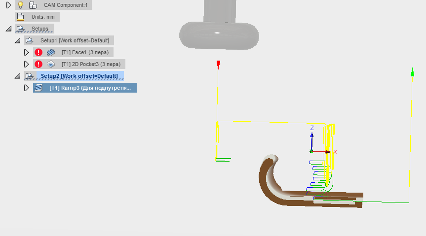

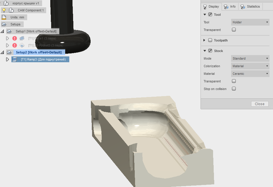

Сталкивался ктонибудь с таким косяком. пытаюсь обработать поднутрение на модели. Fusion делает вместо вогнутой выпулкую траекторию. Словно в зеркальном отображении.
Скриншот 2017-09-26 11.19.42.png (6079 просмотров) <a class='original' href='./download/file.php?id=121028&mode=view' target=_blank>Загрузить оригинал (37.19 КБ)</a>
Сделал тестовую заготовку сделал теже режимы и такуюже операцию- все отрабатывает правильно.
Скриншот 2017-09-26 11.17.59.png (6079 просмотров) <a class='original' href='./download/file.php?id=121029&mode=view' target=_blank>Загрузить оригинал (128.72 КБ)</a>
Может какая проблема в модели ? как это определить ?

Taganrog писал(а):Fusion делает вместо вогнутой выпулкую траекторию. Словно в зеркальном отображении.
Думаю, стоит проверить направления нормалей поверхностей.

NKS писал(а): стоит проверить направления нормалей поверхностей.
Подскажи пожалуйста где это искать.

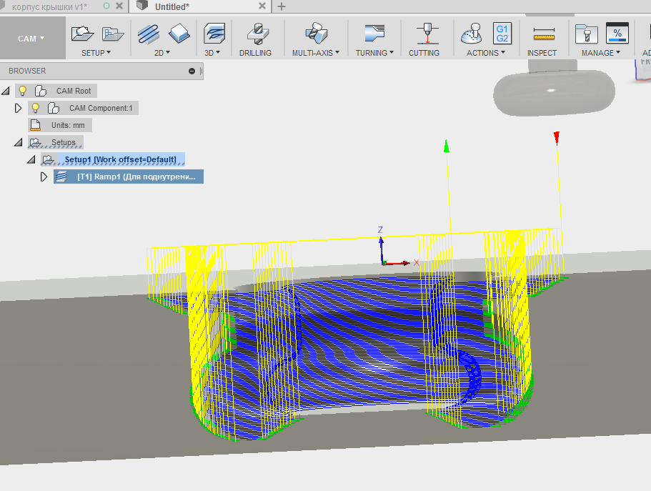

П.С. вопрос походу снимается. На симуляции все нормально а отображение траектории кривое. Вот теперь незнаю что именно он экспортирует в G-code .вобщем проверять надо на практике.
Скриншот 2017-09-26 12.49.43.png (6060 просмотров) <a class='original' href='./download/file.php?id=121033&mode=view' target=_blank>Загрузить оригинал (115.7 КБ)</a>

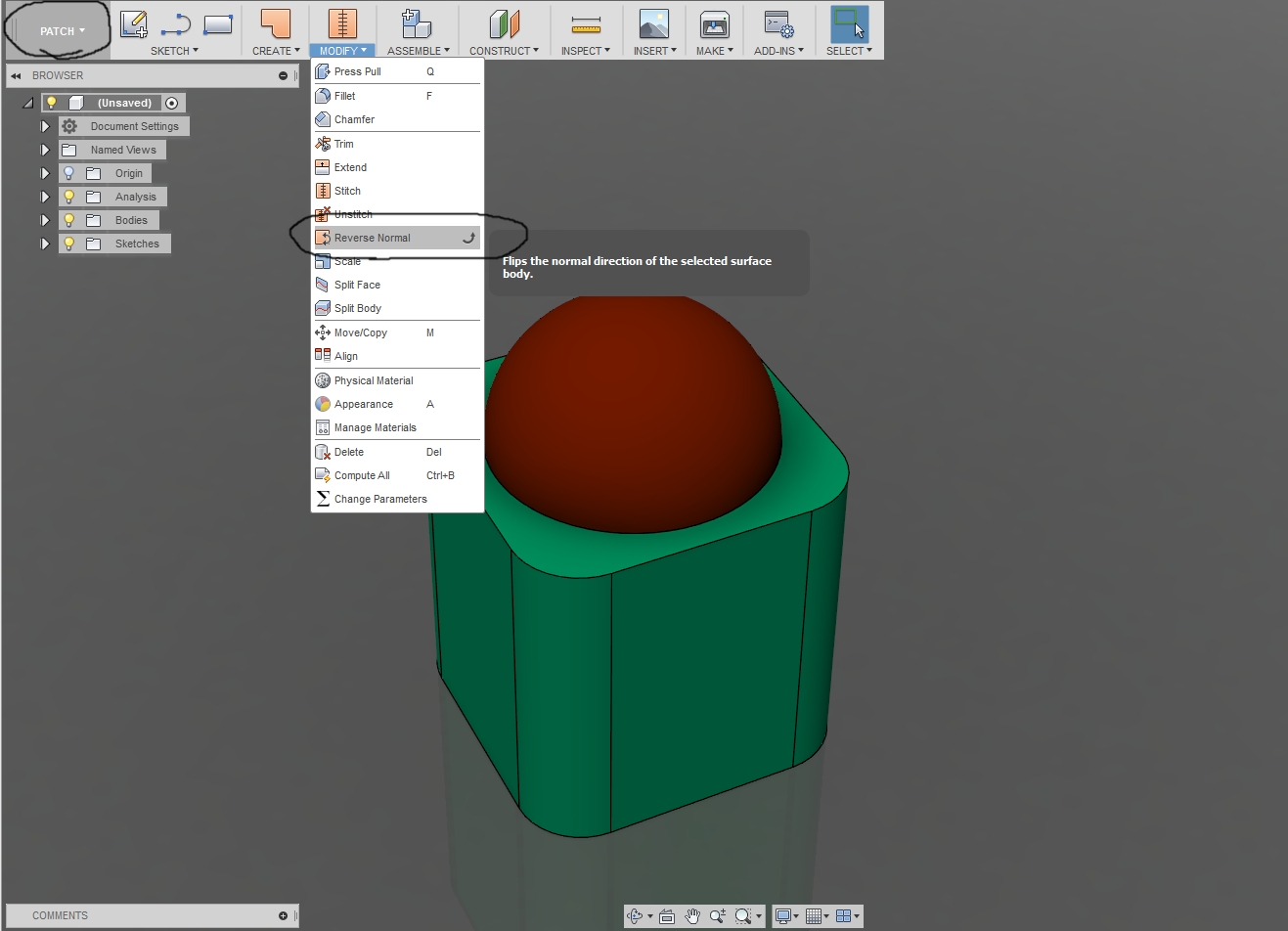

Чтобы изменить направление нормали, похоже придётся через экспорт/импорт делать, в среде PATCH:
patch.jpg (6061 просмотр) <a class='original' href='./download/file.php?id=121032&mode=view' target=_blank>Загрузить оригинал (238.78 КБ)</a>
Проще решения пока не нашёл. Не было надобности. Попробую вечером поковырять ещё и попробовать.

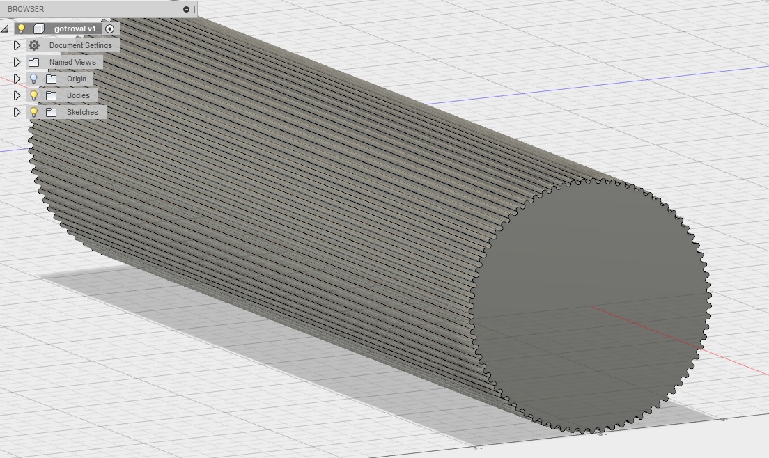

Всех приветсвтую. Есть задача для 4-х осевой обработки по фрезеровке гофровала.
tree.jpg (6036 просмотров) <a class='original' href='./download/file.php?id=121045&mode=view' target=_blank>Загрузить оригинал (274.57 КБ)</a>

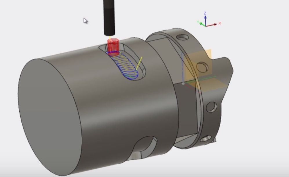

Есть множество уроков где народ делает обработку в 4 оси деталей у которых в основе обрабатываемых поверхностей лежит цилиндрическая поверхность (криво сказал но вот картинка):
one.jpg (6036 просмотров) <a class='original' href='./download/file.php?id=121042&mode=view' target=_blank>Загрузить оригинал (50.23 КБ)</a>

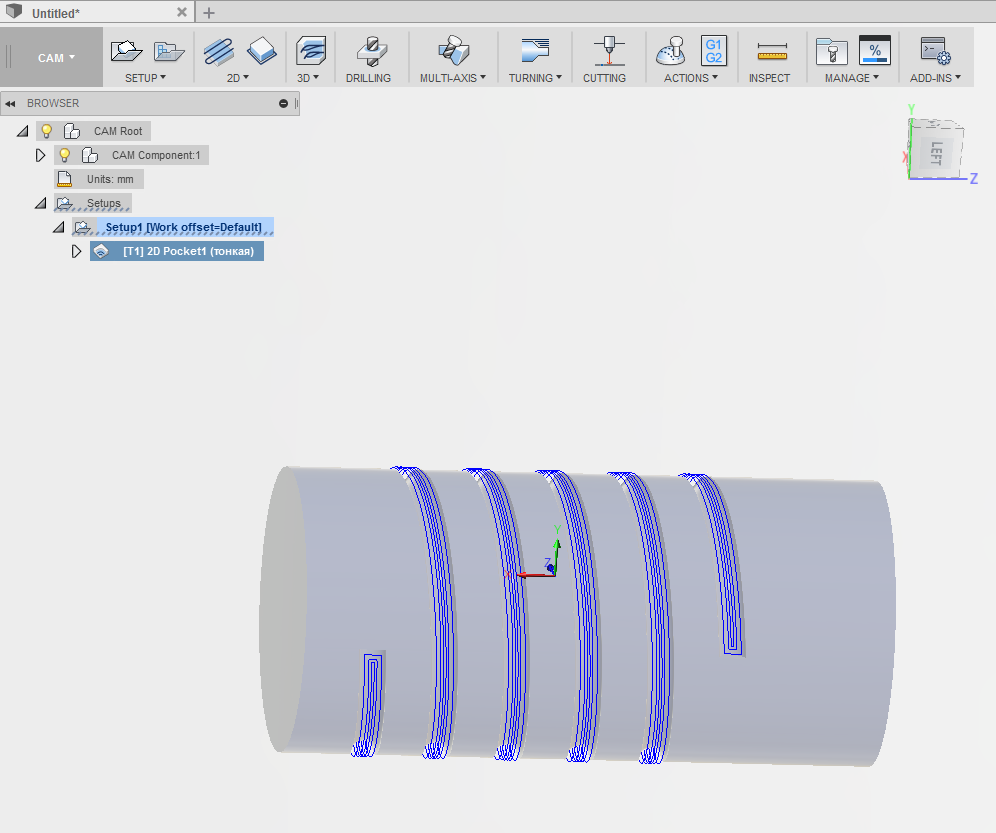

Сделано это через адаптивную 2D обработку с включенной настройкой wrap toolpath
two.jpg (6036 просмотров) <a class='original' href='./download/file.php?id=121043&mode=view' target=_blank>Загрузить оригинал (28.2 КБ)</a>
У меня же задача постоянно вращать заготовку постепенно смещаясь по оси Х формируя таким образом сферической фрезой нужный профиль. Может кто подсказать как это реализовать в Fusion 360?

Razer писал(а):постоянно вращать заготовку постепенно смещаясь по оси Х формируя таким образом сферической фрезой нужный профиль.
Так, как если б резьбу нарезал ?
Скриншот 2017-09-26 16.53.42.png (6029 просмотров) <a class='original' href='./download/file.php?id=121046&mode=view' target=_blank>Загрузить оригинал (106.56 КБ)</a>

Razer писал(а):Есть задача для 4-х осевой обработки по фрезеровке гофровала. У меня же задача постоянно вращать заготовку постепенно смещаясь по оси Х формируя таким образом сферической фрезой нужный профиль. Может кто подсказать как это реализовать в Fusion 360?
F360 так не умеет. Обычно, я такое делаю в SprutCAM'e. А в F360 можно попробовать только вдоль зубьев резать. Но не факт, что получится. Там как минимум придётся воевать со сменой системы координат для обработки каждого зуба. И не каждый постпроцессор такое сможет переварить.
Хотя, казалось бы, задача пустяковая..

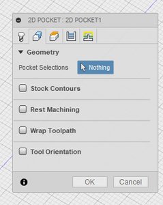

Задача снять 3мм с поверхности заготовки, применяю Face. После этого нужно в заготовке вырезать карман, применяю 2D Pocket. При выполнении 2D Pocket фреза сначала режет воздух 3мм а только потом начинает резать карман. Как сделать так чтобы не резала воздух?
igorvpetrov
Сообщения: 311
Репутация: 64
Настоящее имя: Игорь
Re: Fusion 360
Сообщение igorvpetrov »
novodk писал(а):Задача снять 3мм с поверхности заготовки, применяю Face. После этого нужно в заготовке вырезать карман, применяю 2D Pocket. При выполнении 2D Pocket фреза сначала режет воздух 3мм а только потом начинает резать карман. Как сделать так чтобы не резала воздух?
В 2d pocket на вкладке heights посмотри. Там и рабочая высота и высота отскока и быстрых перемещений.
