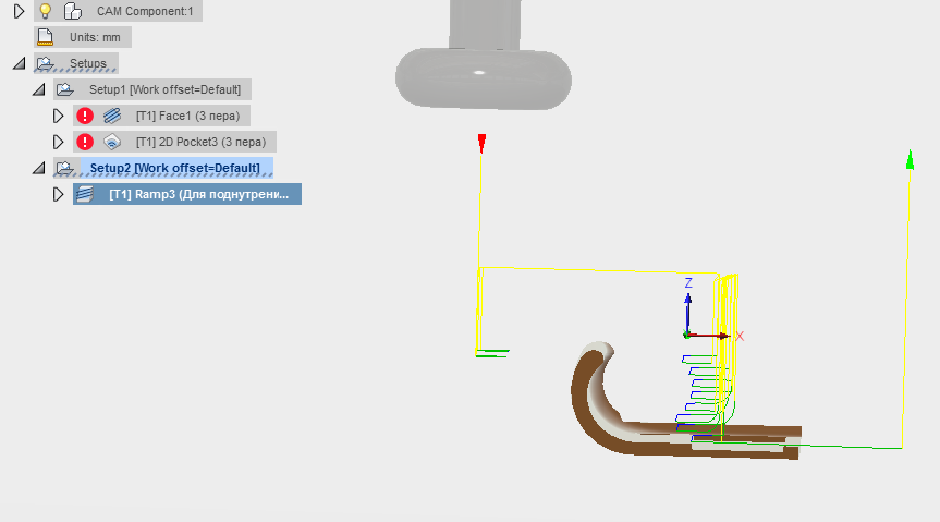

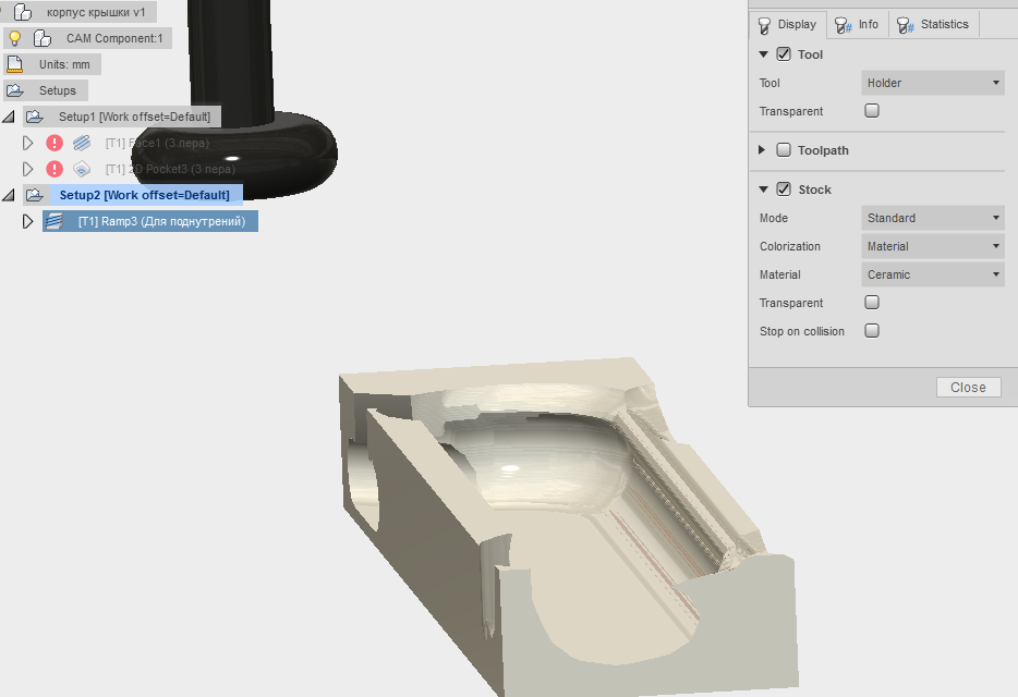

Сталкивался ктонибудь с таким косяком. пытаюсь обработать поднутрение на модели. Fusion делает вместо вогнутой выпулкую траекторию. Словно в зеркальном отображении.

Сделал тестовую заготовку сделал теже режимы и такуюже операцию- все отрабатывает правильно.

Может какая проблема в модели ? как это определить ?

Taganrog писал(а):Fusion делает вместо вогнутой выпулкую траекторию. Словно в зеркальном отображении.
Думаю, стоит проверить направления нормалей поверхностей.

NKS писал(а): стоит проверить направления нормалей поверхностей.
Подскажи пожалуйста где это искать.
П.С. вопрос походу снимается. На симуляции все нормально а отображение траектории кривое. Вот теперь незнаю что именно он экспортирует в G-code .вобщем проверять надо на практике.
