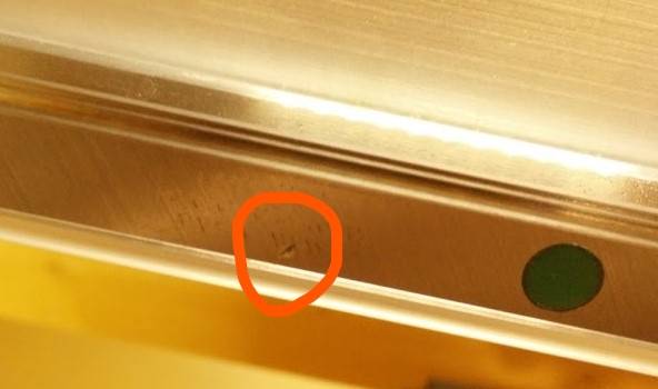

как думаете, вмятина на направляющей может как-то повлиять на работу?

asher писал(а): как думаете, вмятина на направляющей может как-то повлиять на работу?
Нет, она не на рабочей поверхности. Если торчат края, счисти их надфилем, чтоб пыльники не резало
Сообщения: 2098
Только не алмазным. А лучше шабером или ТС резцом каким-нибудь.

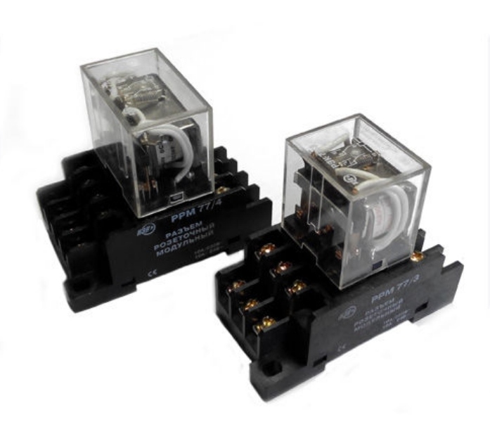

Привет всем,подскажыте,как лучше сделать,надо еще одну релюшку влючить с одного входящего сигнала,два Релле параллельно?,
или развести входящий сигнал на два и опять через оптрон и транзистор?

vitzin писал(а):надо еще одну релюшку влючить с одного входящего сигнала,два Релле параллельно?
Параллельно можно если ключ выдержит двойной ток. Лучше взять реле с бо'льшим числом контактных групп.

Вот такие реле поставил на 4 сервы сразу. Одновременно включает Servo-ON и EMG на 4 усилках.

Аха,спасибо ребята,воткну два параллельно,одно релле берёт 50 милиампер,паралельно 100 будет?или на 1.41 умножыть надо?
Ключь вроде до 200 милиампер
