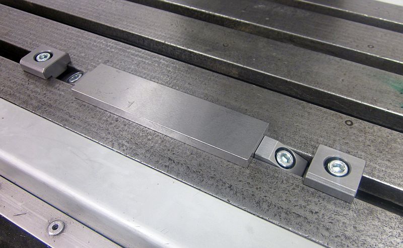

Народ, всем привет!
Никто не пробовал как зажимают низкопрофильные "питбули", утопленные в Т-паз? Не будут выгибать зажимаемую пластину? Не выстрелит как пружина?
Low profile pitbull clamps_1.jpg (4703 просмотра) <a class='original' href='./download/file.php?id=184089&mode=view' target=_blank>Загрузить оригинал (73.03 КБ)</a>
Как-то захотелось сделать и таких на пробу, а то все шпакля, да шпакля :thinking:

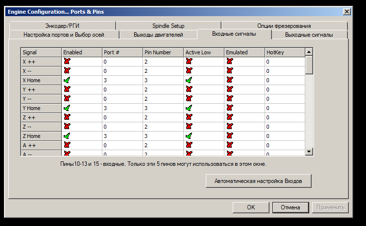

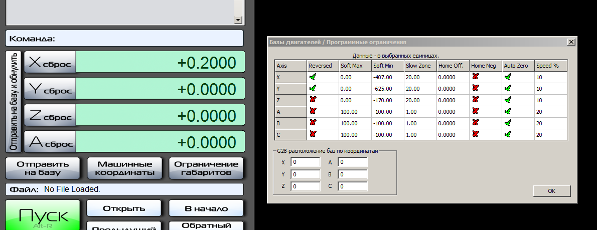

Подскажите почему мач3 игнорирует ограничение габаритов когда вводишь г-код?
в данном случае G0 X0.2
Снимок.PNG (4638 просмотров) <a class='original' href='./download/file.php?id=184159&mode=view' target=_blank>Загрузить оригинал (154.82 КБ)</a>
Снимок2.PNG (4638 просмотров) <a class='original' href='./download/file.php?id=184160&mode=view' target=_blank>Загрузить оригинал (30.71 КБ)</a>
если что плата юсб там один вход на концевики, они подключены последовательно

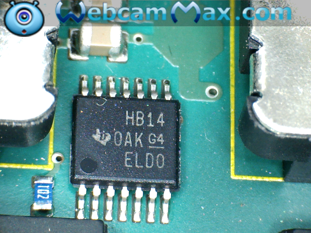

Опознать что за микросхема и ее примерное назначение
200723-011122.png (4626 просмотров) <a class='original' href='./download/file.php?id=184161&mode=view' target=_blank>Загрузить оригинал (514.17 КБ)</a>

asher писал(а):Подскажите почему мач3 игнорирует ограничение габаритов когда вводишь г-код?
Возможно кнопка программных софт лимитов попросту не активна ,В стандартном скринсете когда она включена,то подсвечивается зеленой рамкой............. и еще нюанс- если оси станка в текущий момент находятся за пределами зоны ограниченной софтлимитами,то кнопку активировать низзя...........

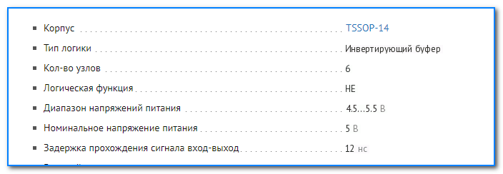

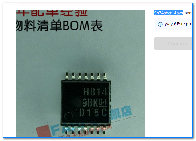

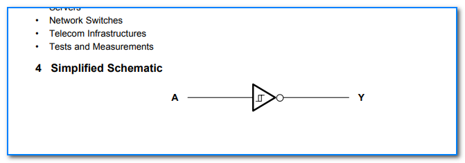

Возможно это:
001.png (4611 просмотров) <a class='original' href='./download/file.php?id=184162&mode=view' target=_blank>Загрузить оригинал (282.97 КБ)</a>

selenur писал(а):Возможно это:

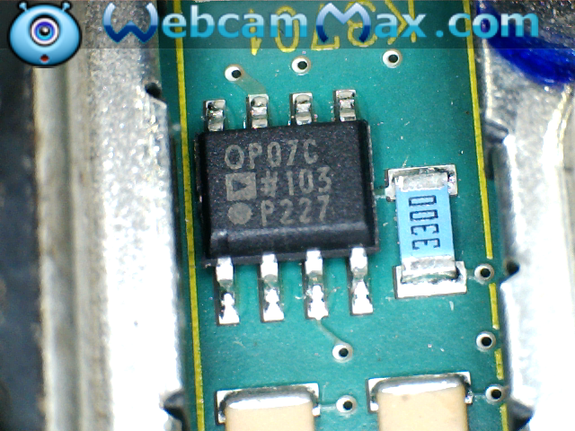

На стойке похоже сгорел аналоговый выход на шпиндель +-10в. Вместо 10в, макс. выдает 2.8в. Возле разъема стоит два чипа (тот что выше на фотке НВ14). Он получается логика TTL, и не могет выдавать +-10в.
Тогда получается нужно эту пробовать менять :thinking:
200723-011201.png (4607 просмотров) <a class='original' href='./download/file.php?id=184165&mode=view' target=_blank>Загрузить оригинал (482.91 КБ)</a>
кнопка работает, во всяком случае при ручном управлении не дает выезжать за границы

софт-лимиты привязаны к машинным координатам, а не к рабочим, по которым работает УП

Mamont писал(а):софт-лимиты привязаны к машинным координатам, а не к рабочим, по которым работает УП
а рабочие должны быть привязаны к машинным, понятно что УП по рабочим(виртуальным) ездит, но машинные при этом никто не отменял,
это тогда получается как в выражении "а если тебе скажут из окна прыгнуть, ты прыгнешь?" :hehehe:
Ну да, операционный усилитель на этом фото. Можно замерить напряжение на его входе (питающее). Даташит: https://www.ti.com/lit/ds/symlink/op07c.pdf
