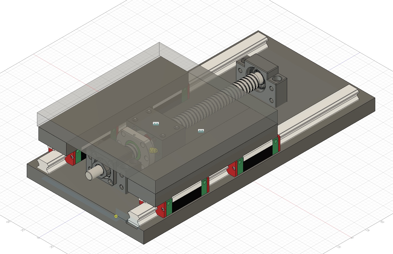

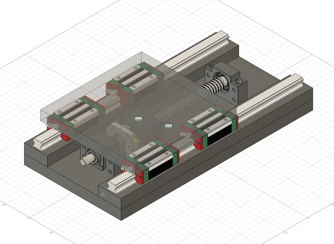

Посоветуйте пожалуйста, какой вариант Z-и лучше? Там где прокладки на шпиндельной плите, или там где они на базовой плите.
Все плиты и проставки 20мм дюраль, каретки и винт тоже 20-и. Общая длина Z-плиты 400. Просвет между балкой портала и столом 170.
Нарисовал на быструю руку, так что не пинайте.

vaiosx писал(а):какой вариант Z-и
Дешевле кажется первый... :thinking:
Жестче второй... Но есть сомнения... :think:
vaiosx
Сообщения: 8
Зарегистрирован: 27 апр 2020, 17:35
Откуда: Закарпатская обл. Ужгород
Сообщение vaiosx »
Видел что делают по разному, но аргументов так и ненашел, порезал материал как в 2 варианте и усомнился.
У 1-го варианта с виду более сбалансированая жесткость, основная плита+рельсы(20+20) и Шпинд.плита(20+20 проставки)
А у 2-го основная плита+рельсы+подкладки (20+20+20) и шпинд плита (20)

vaiosx писал(а):Там где прокладки на шпиндельной плите, или там где они на базовой плите.
Лучше вообще без них.

xenon-alien писал(а):Жестче второй... Но есть сомнения... :think:
В плане жёсткости разницы нет. Легко проверяется моделированием.
Ну не знаю... :thinking:
В симуляциях не силен. Практичный метод мне больше нравится...
С моей колокольни - одну плиту с "рельсой" согнуть легче нежели 2 плиты с "рельсой". А если ещё и скрутить (склеить) между собой + прибавка в жесткости. Но могу ошибаться.
Просто сделай поперечный разрез обоих вариантов по каретке и зацени разницу...
Меня на курсе сопромата учили прикидывать решения подобных задач даже без применения расчётов. :)

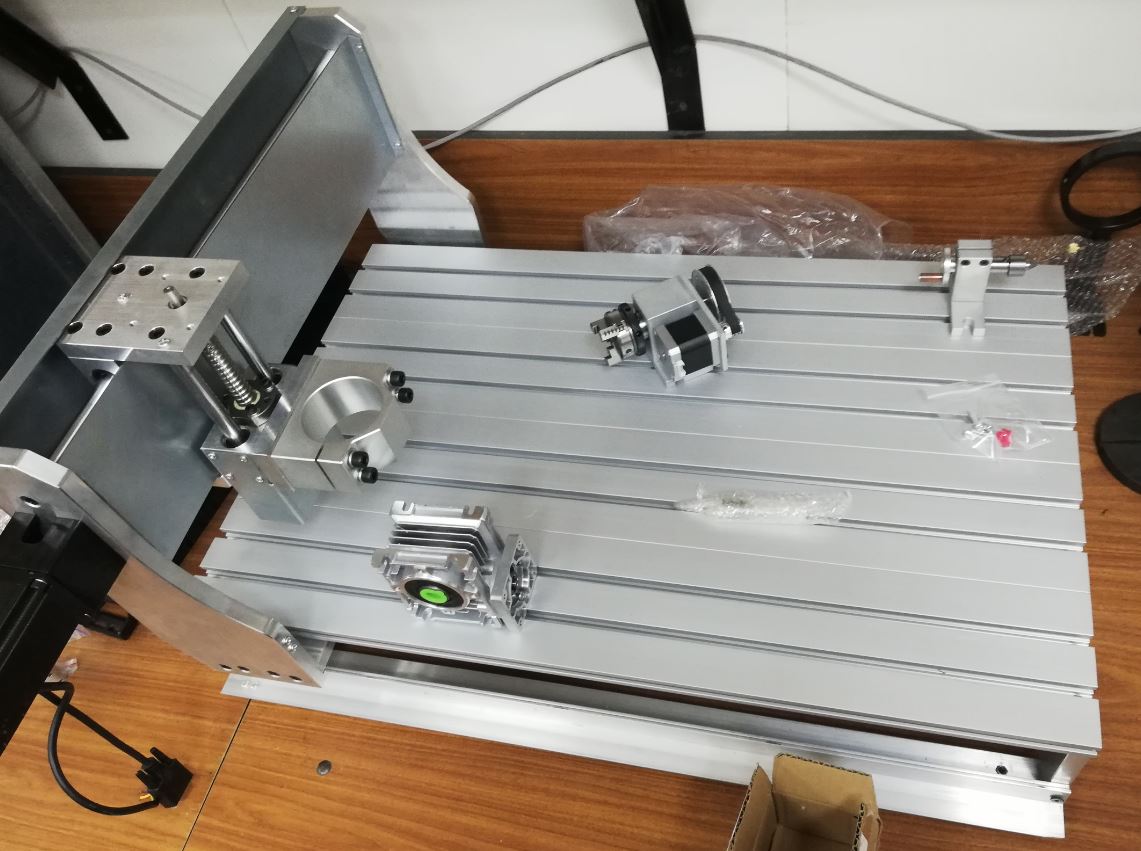

alex_sar писал(а): вы прямо ищете гемороя на ровном месте. в чём проблема выпилить эти детали на самом станке? ну или заказать.
без чертежей пока не нашел кто бы сделал. а по образцу не работают.
У вас еще нет станка, а вы его уже модифицируете? Вам явным образом намекают сделать боковины на вашем же станке.
есть все (осталось только собрать), но только когда покупали малость не посчитали габариты шпинделя (как посадочный диаметр так и высоту)

Mamont писал(а):
nevkon писал(а): У вас еще нет станка, а вы его уже модифицируете? Вам явным образом намекают сделать боковины на вашем же станке.
Отверстия около крепежа шагового двигателя явно намекают о висячих валах и техническом уровне станка. Так что лучше образмерить детали, сделать чертеж и попробовать на стороне их изготовить
Работаем с тем что имеем
UAVpilot писал(а):Просто сделай поперечный разрез обоих вариантов по каретке и зацени разницу...
Тут не в сечении дело (практически одинаковое), а в вылете т длине материала...
"усилить" плиту шпинделя, или же опорную часть оси Z... То по мне лучше опорную часть оси Z на 400мм.
Так как в верхнем положении будет максимально отгибаться при усилии.
UAVpilot писал(а):Меня на курсе сопромата учили прикидывать решения подобных задач даже без применения расчётов. :)
Мне так не повезло...
xenon-alien писал(а):"усилить" плиту шпинделя, или же опорную часть оси Z... То по мне лучше опорную часть оси Z на 400мм.
Тут обе плиты можно рассматривать как базы и их усиление/ослабление любыми способами никак не повлияют на жесткость способа соединения их друг с другом (рельс-каретка-подиум).
Рассматривать их как-либо иначе бессмысленно, ибо неизвестны характеристики этих плит (толщина, способ крепления и т.п.) об этом можно только фантазировать и соотв. получать любые фантастические результаты ни о
чём.
