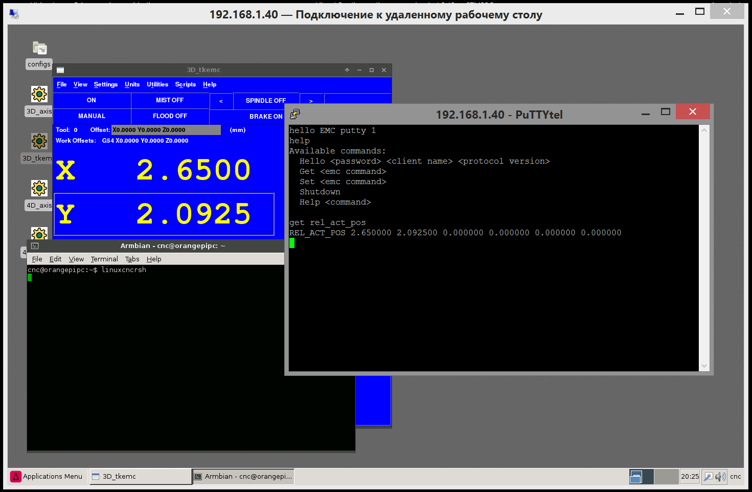

да, Armbian, исходник с этого форума, система должна получать команды по сети и крутить три шаговика
Re: LinuxCNC + Orange Pi
Добавлено: 22 янв 2020, 17:29
Всё проверил. Всё работает. Сразу из коробки

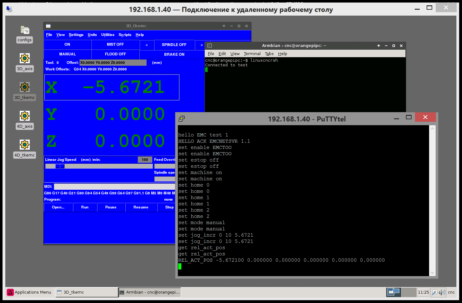

Все сделал, работает! Большое спасибо, но есть еще вопрос:
можете ткнуть носом на команды?
команды с мануала, типа:
set enable EMCTOO
set mode manual
set estop off
set machine on
не работают....
SET ENABLE EMCTOO также пишет NAK

CNCStart писал(а):Все сделал, работает! Большое спасибо, но есть еще вопрос:
set enable EMCTOO
set mode manual
set estop off
set machine on
не работают....
Не знаю в чём мулька, но после успешного соединения нужно отправить вначале хотя бы пустую строку, а потом уже отсылать команды. Тогда всё работает без проблем
