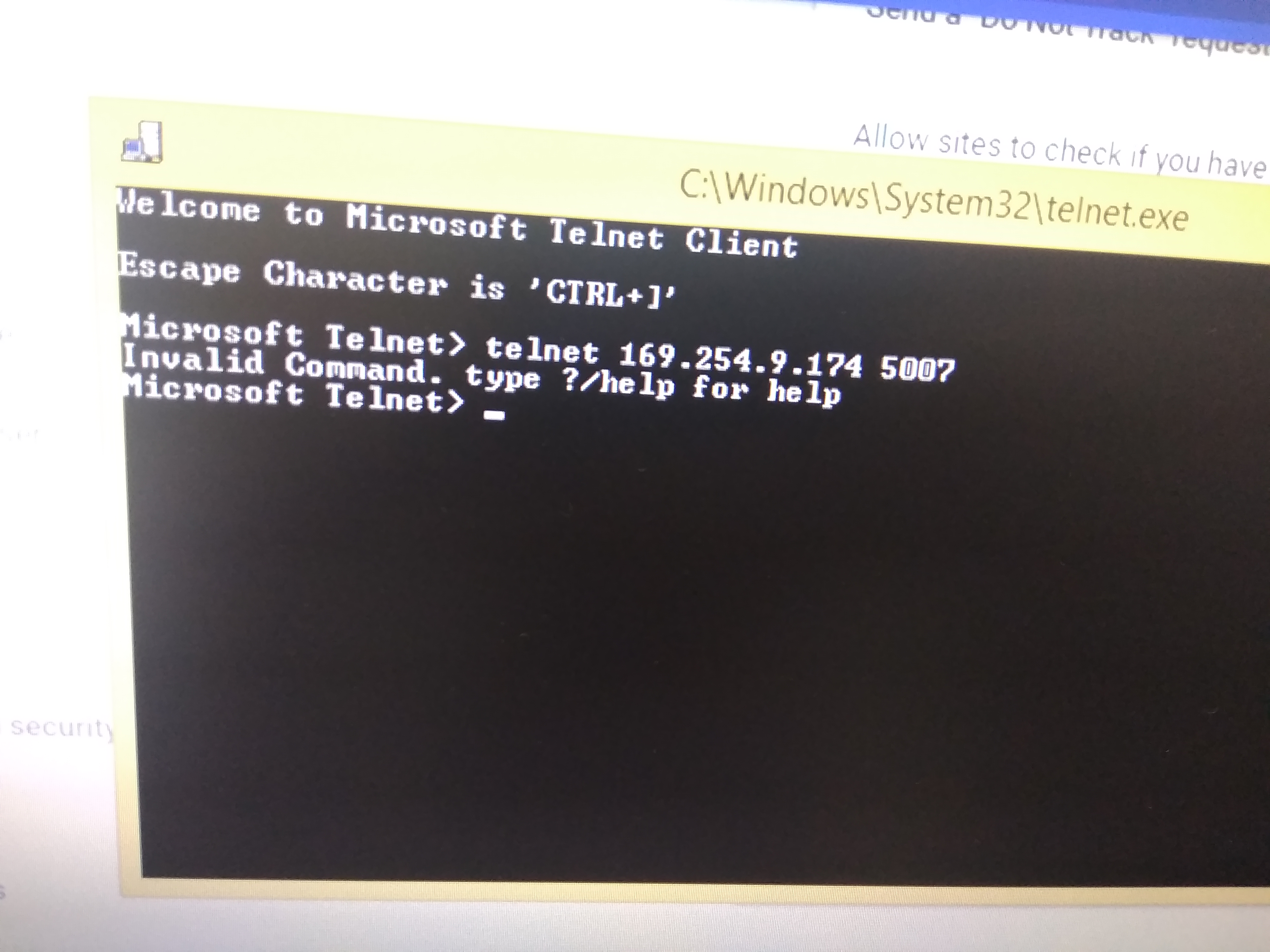

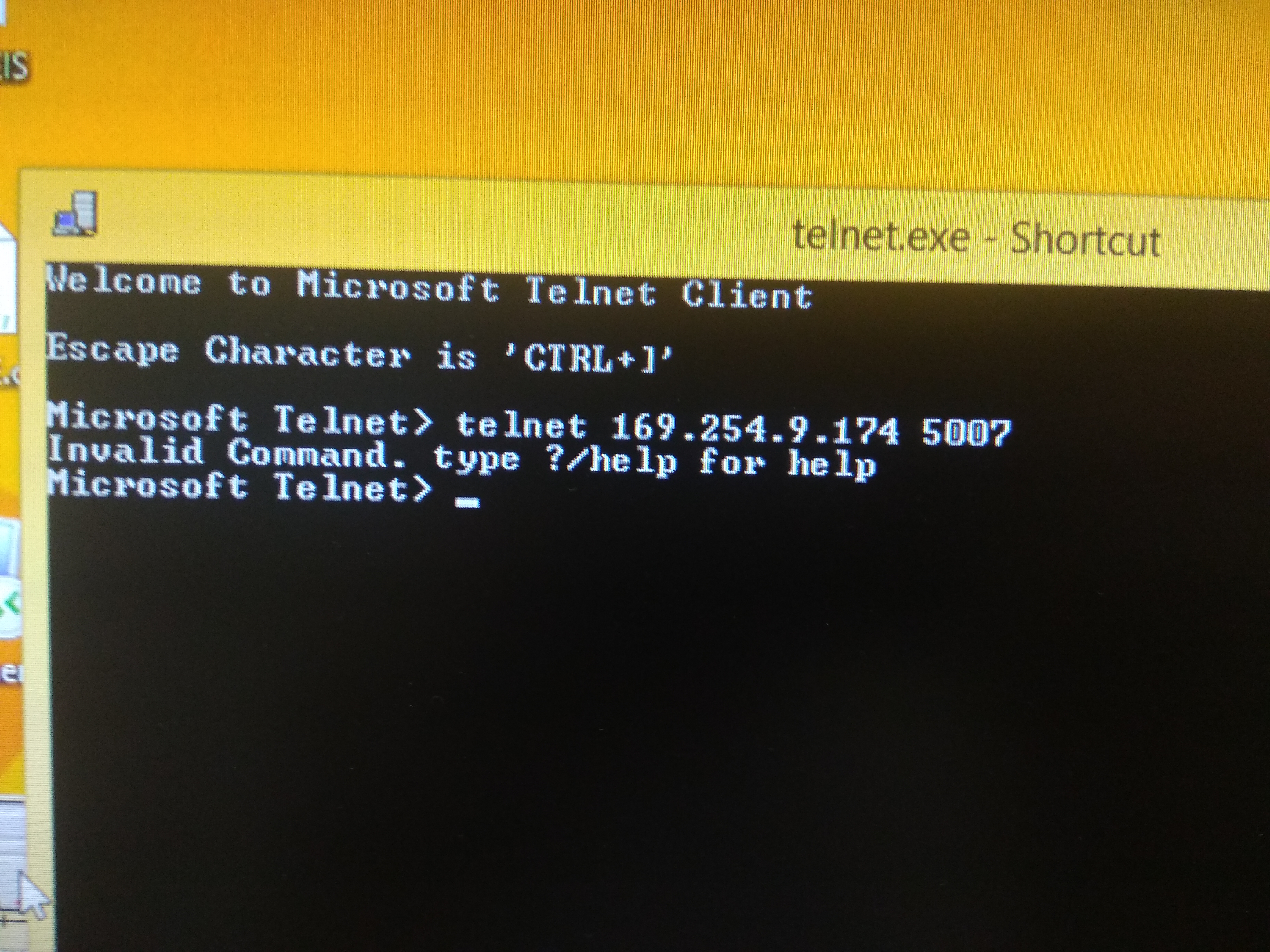

спасибо, сделал, больше не ругается, но телнет все равно не подключается...
15796113725826481892301335845733.jpg (1943 просмотра) <a class='original' href='./download/file.php?id=175306&mode=view' target=_blank>Загрузить оригинал (2.83 МБ)</a>
Re: LinuxCNC + Orange Pi
Просто в программе telnet нет команды "telnet", там есть такие команды как "open", "close", ... :)

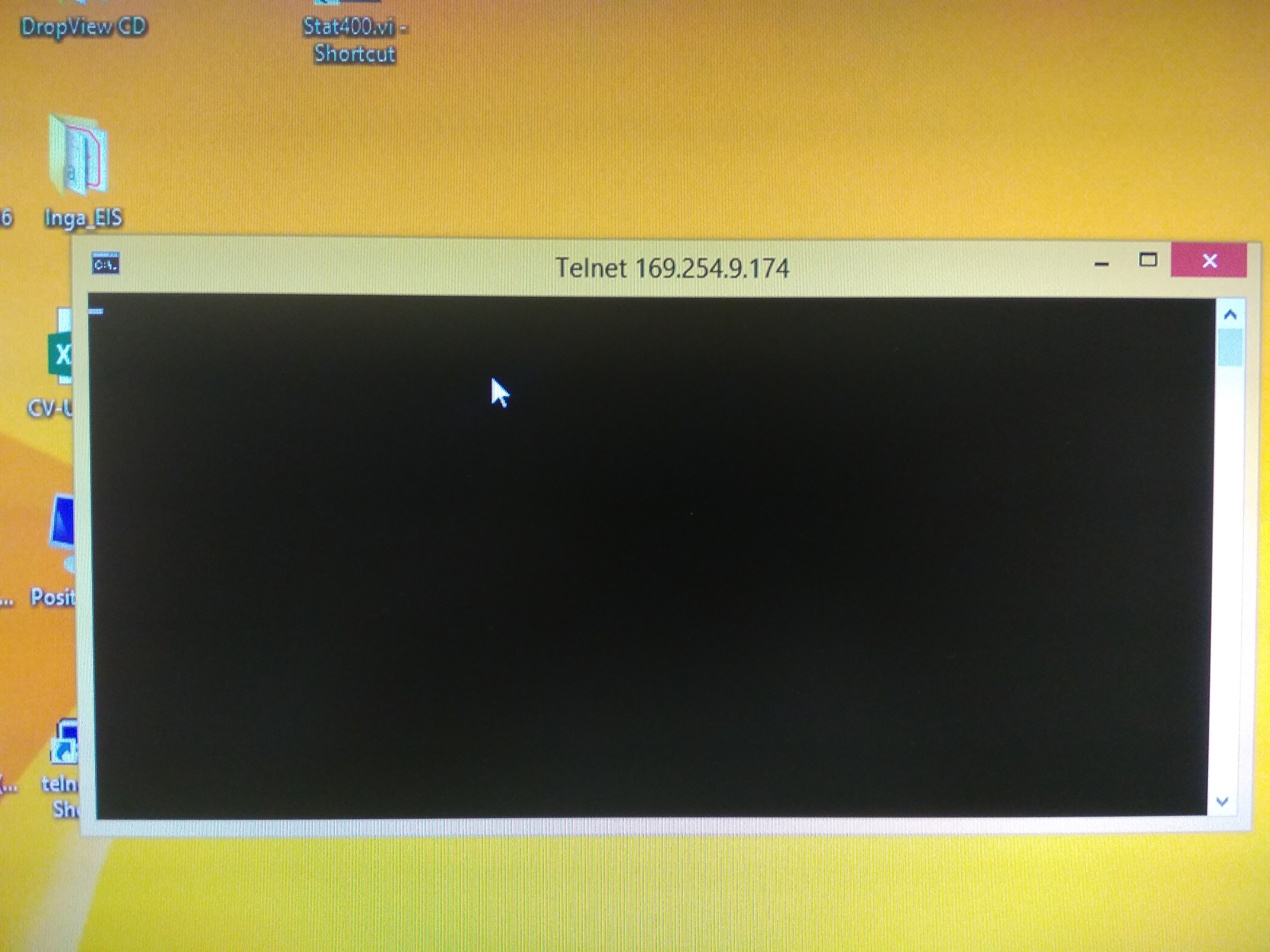

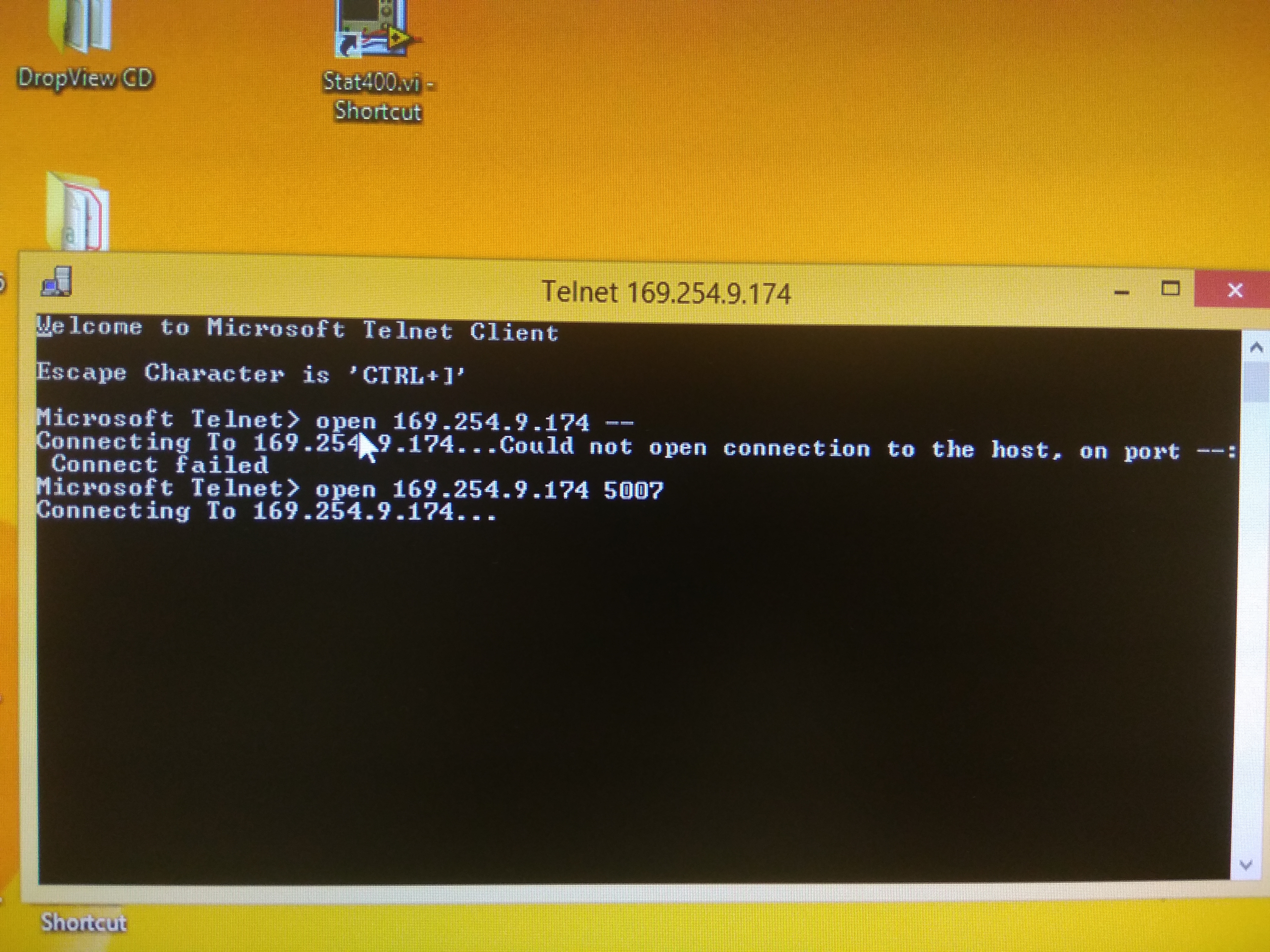

все равно ошибка...
если писать через open как на втором фото, то идет попытка подключиться , но безрезельтатно
Этот IP адрес хотя бы пингуется из под винды? Потому что это первое, что надо проверять
ping IP
telnet IP 5007

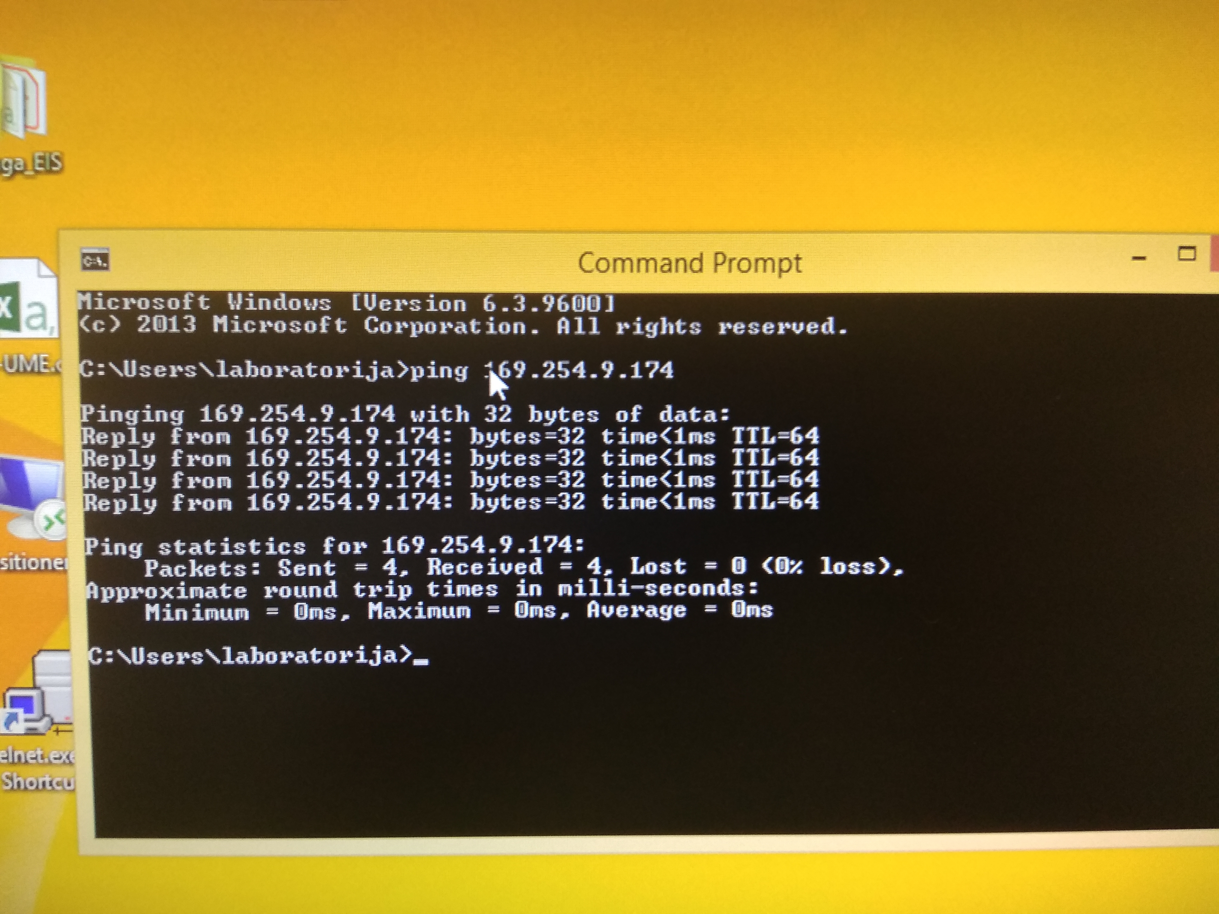

да, пингуется, фото с командной строки винды
15796189696501340101920401178348.jpg (1909 просмотров) <a class='original' href='./download/file.php?id=175322&mode=view' target=_blank>Загрузить оригинал (5.75 МБ)</a>
15796190347339113293196163693590.jpg (1909 просмотров) <a class='original' href='./download/file.php?id=175323&mode=view' target=_blank>Загрузить оригинал (4.94 МБ)</a>
Адреса типа 169.254.*.* не годятся для связи между компами.
Например вот: https://askleo.com/why_cant_i_connect_w ... p_address/
