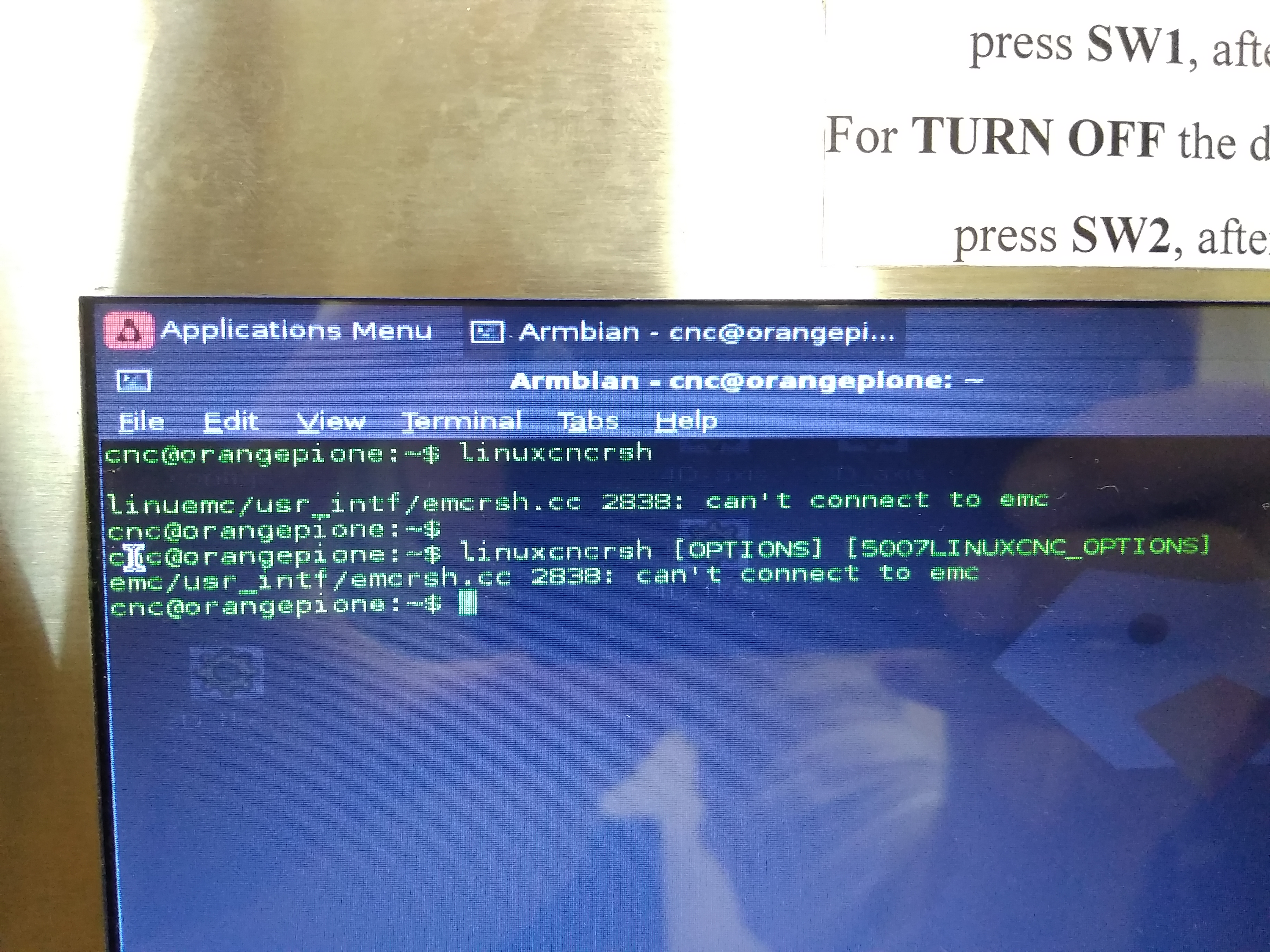

Добрый день знатоки!
Пытаюсь сделать связь Orange Pi +ПК посредством linuxcncrsh
с терминала запускаю команду linuxcncrsh [OPTIONS] [5007 LINUXCNC_OPTIONS]
выдает ошибку
и соответсвенно следующие шаги невозможны
Может есть у кого опыт ? поделитесь, буду очень благодарен!
15796034364594875534926111445135.jpg (3628 просмотров) <a class='original' href='./download/file.php?id=175300&mode=view' target=_blank>Загрузить оригинал (5.41 МБ)</a>
Re: LinuxCNC + Orange Pi
Сначала надо запустить LinuxCNC/Machinekit, а потом уже любые не RT компоненты.
