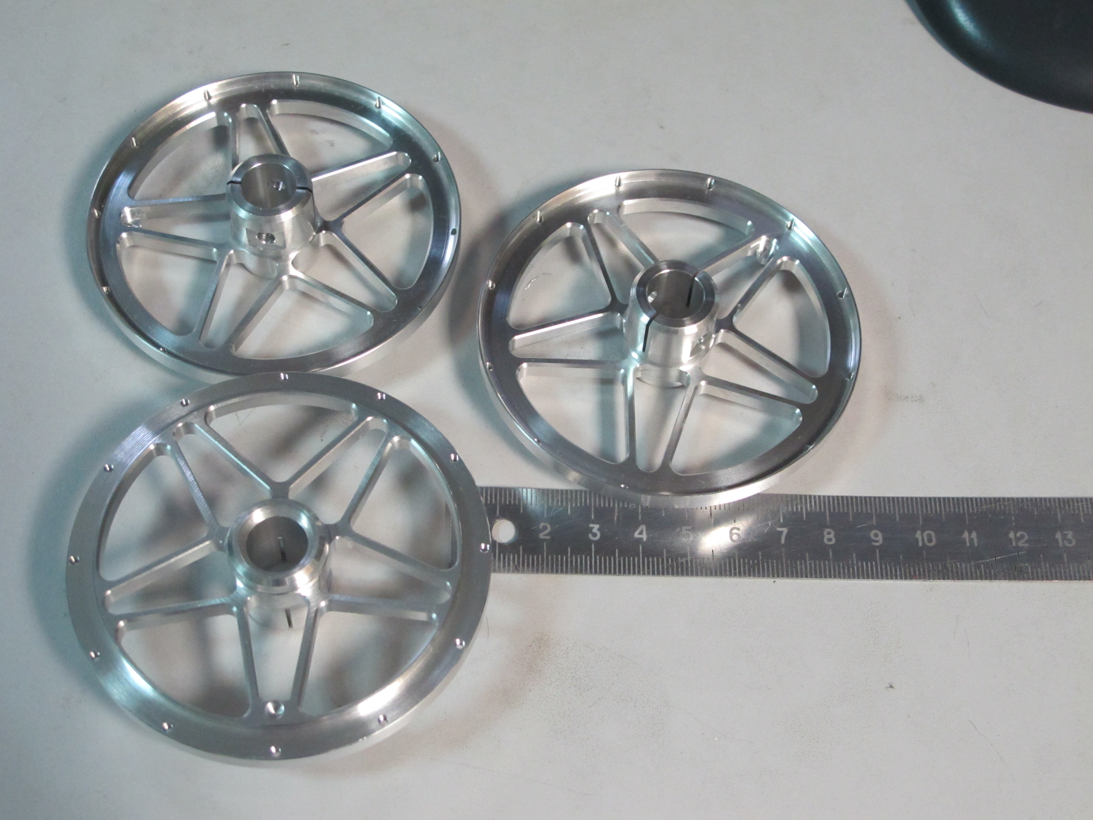

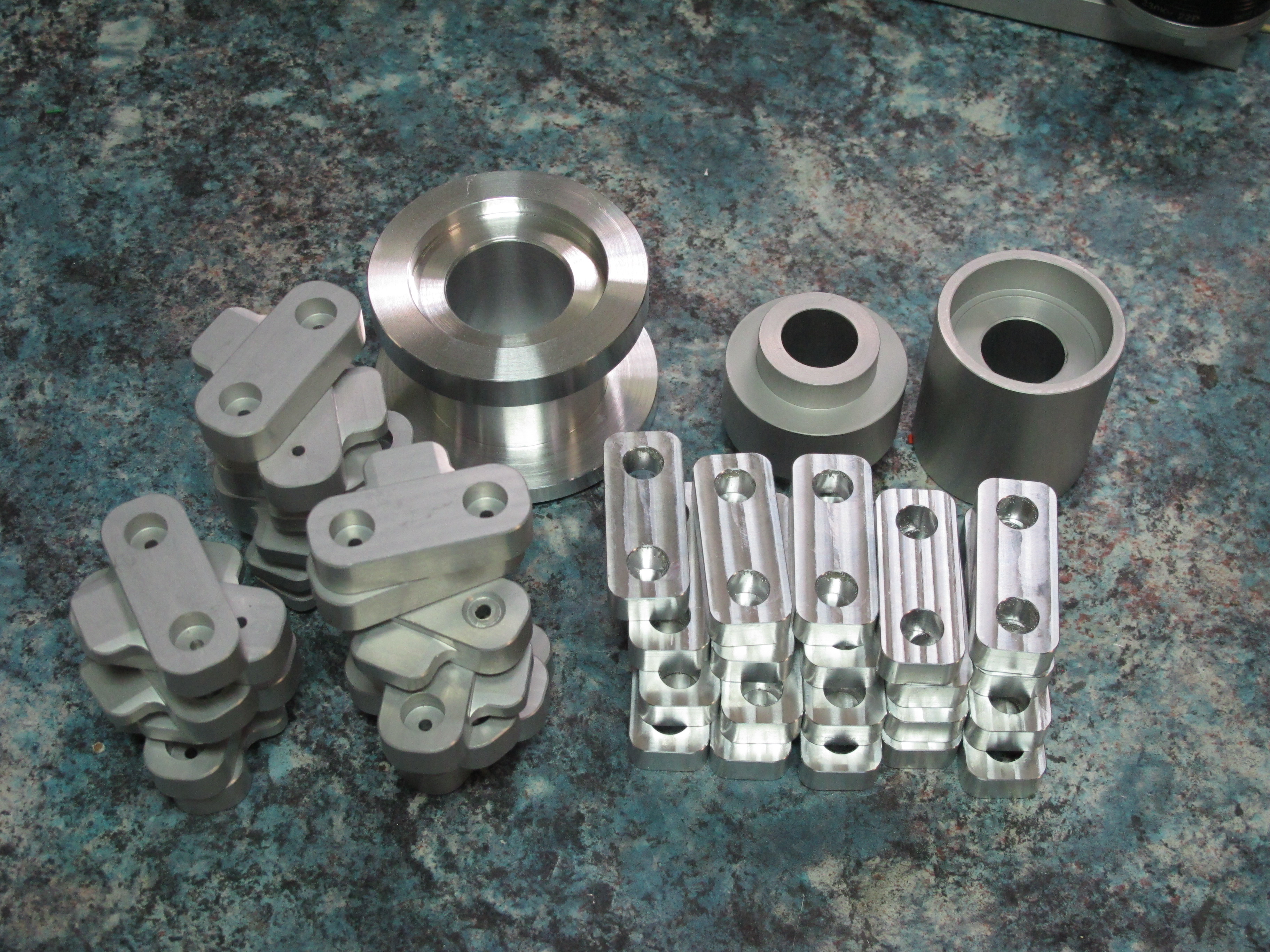

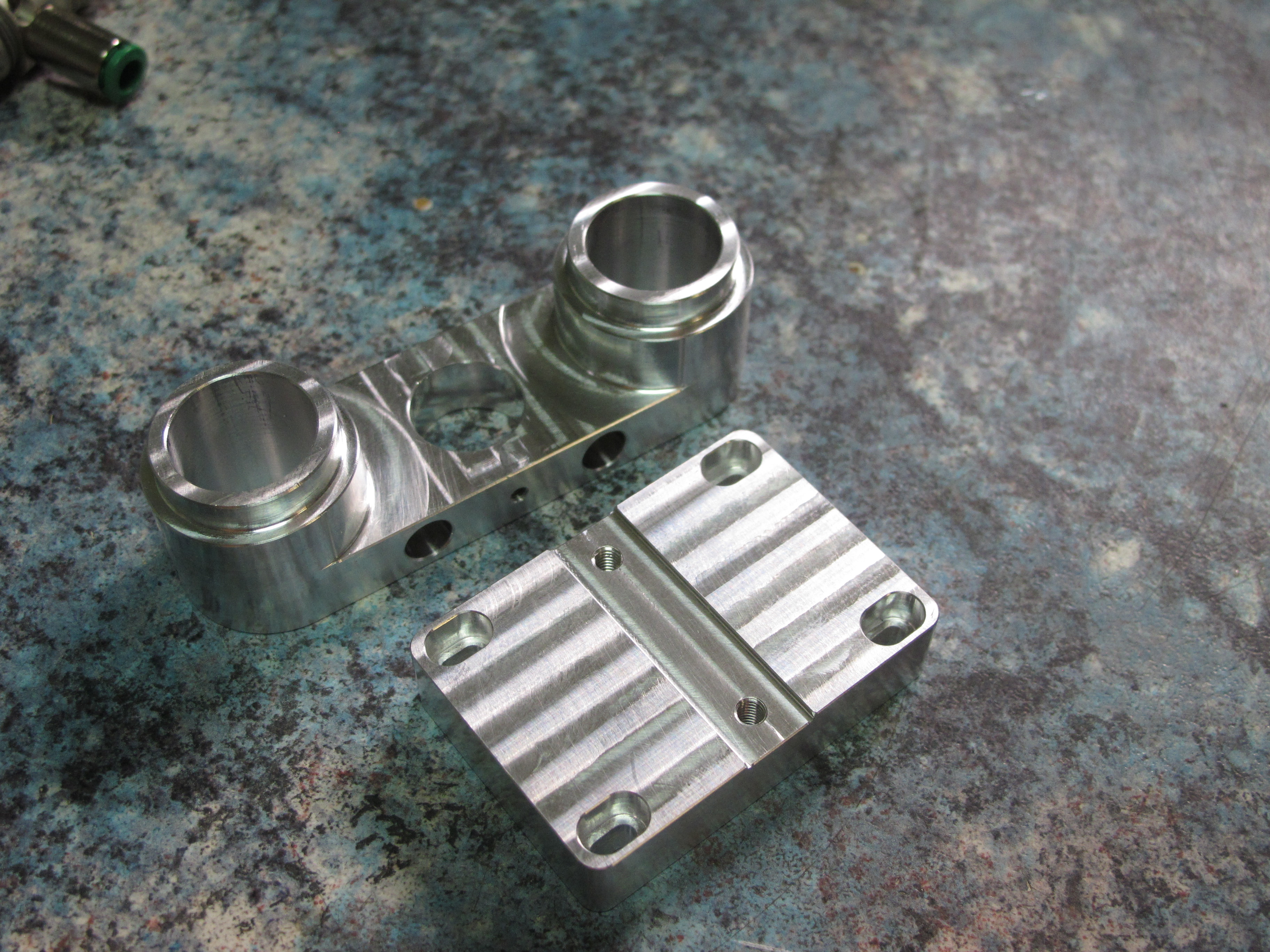

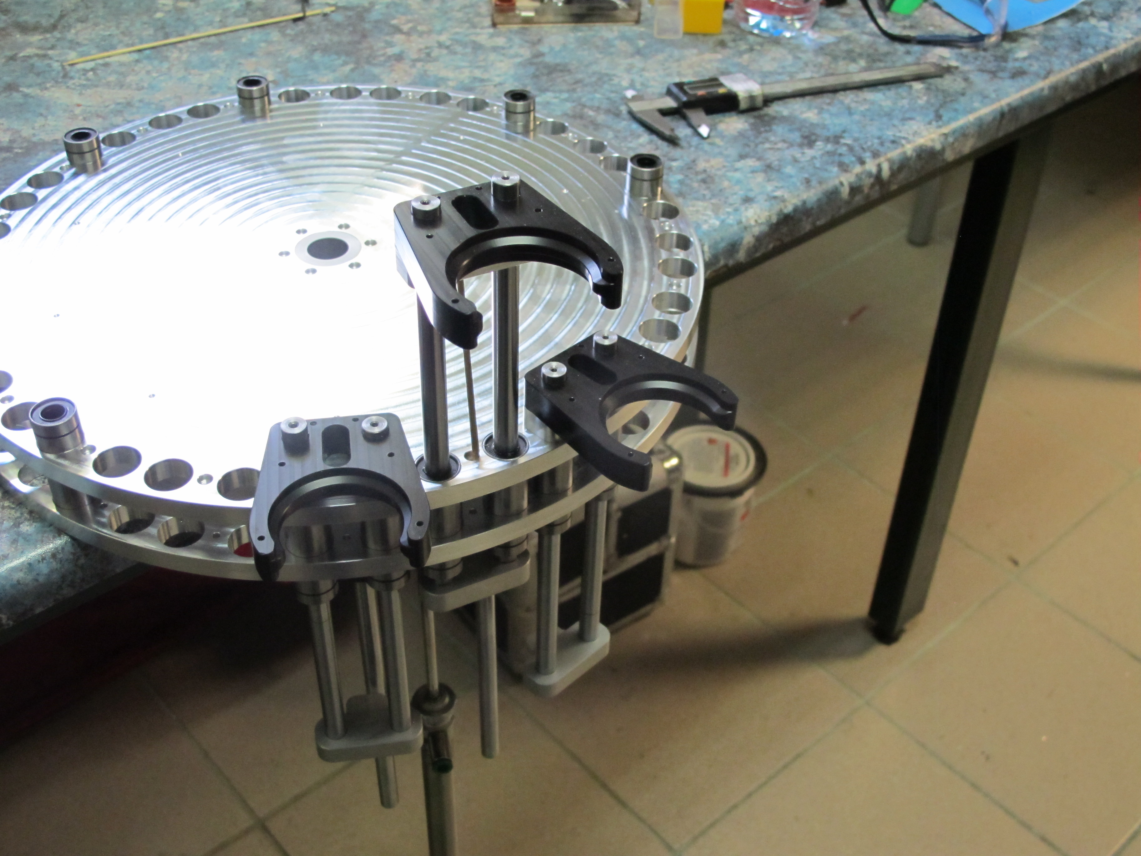

скопилось немного деталек :)

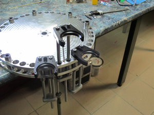

сделал еще часть на новую автосмену, некоторые заанодировали

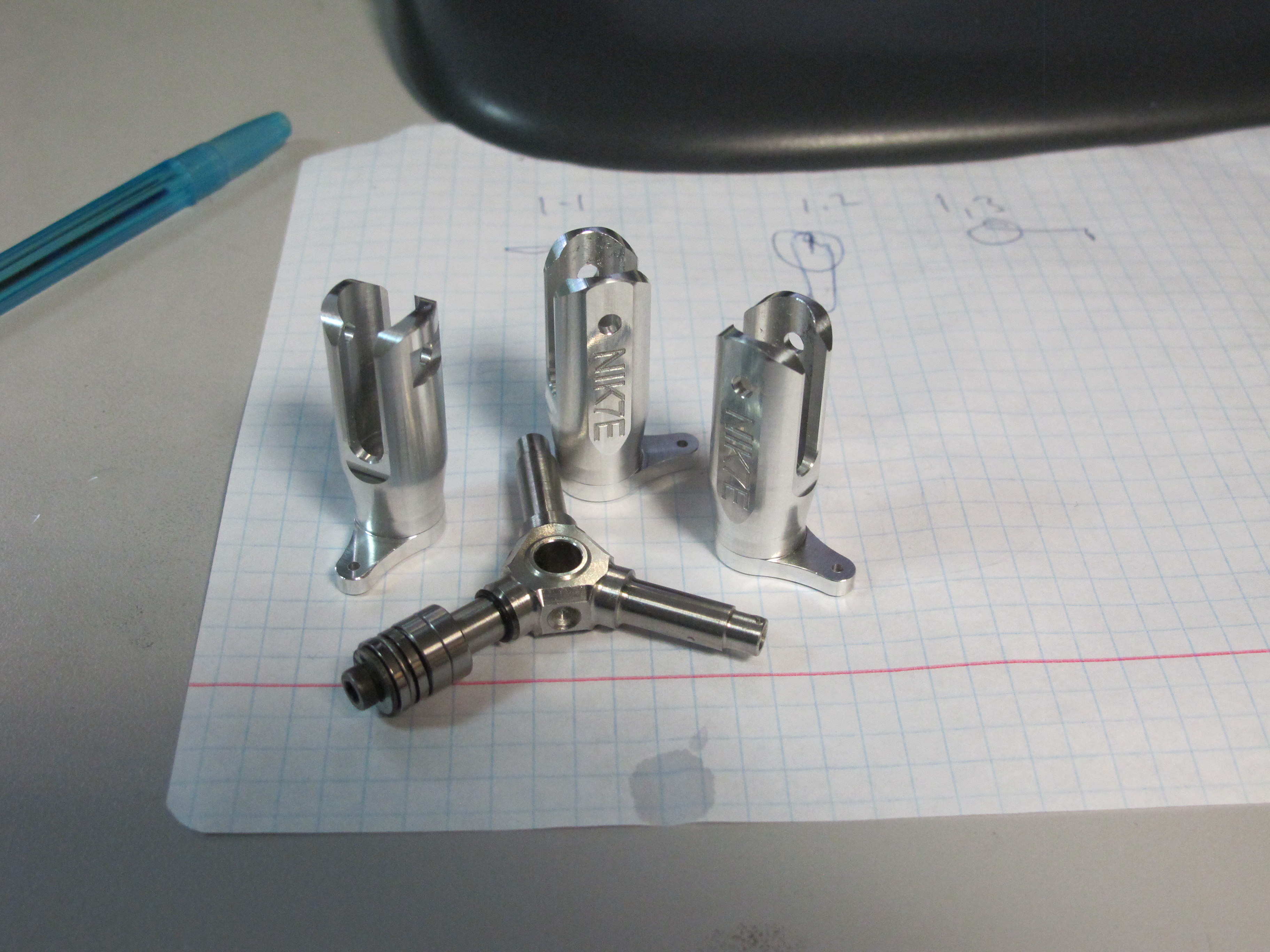

делал вставки в шестерни, размер 84 мм, точил из 100 прутка, пришлось делать резец для торцевой проточки

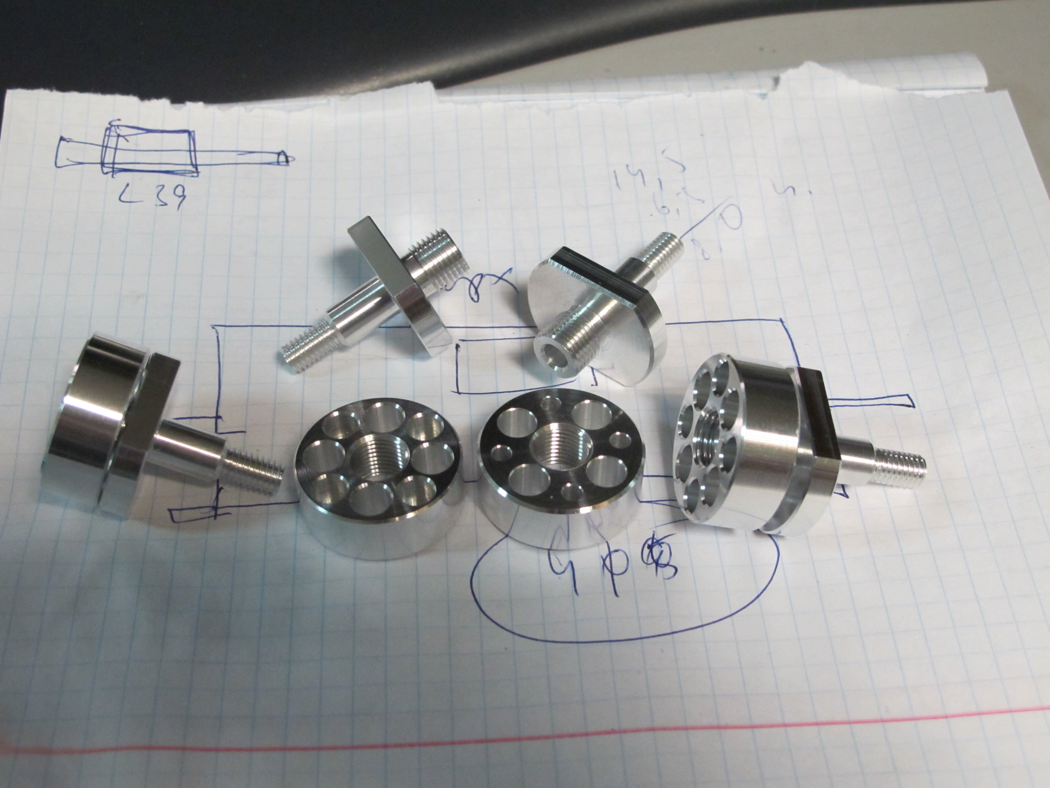

на последней фотке переходники на коптер, делал с одного установа для соосности, пришлось сделать резьбовой резец из отрезного 2 мм
нарезало вполне неплохо :)
теперь нужно сделать комплект с левыми резьбами, резцов нет , пытаюсь найти , но пока чет не ищется
на автосменщик (6584 просмотра) <a class='original' href='./download/file.php?id=82125&mode=view' target=_blank>Загрузить оригинал (2.83 МБ)</a>
на автосменщик
вставки под шестерни (6584 просмотра) <a class='original' href='./download/file.php?id=82126&mode=view' target=_blank>Загрузить оригинал (1.97 МБ)</a>
адаптеры (6584 просмотра) <a class='original' href='./download/file.php?id=82127&mode=view' target=_blank>Загрузить оригинал (1.86 МБ)</a>
адаптеры
типо резьбовой (6584 просмотра) <a class='original' href='./download/file.php?id=82128&mode=view' target=_blank>Загрузить оригинал (1.67 МБ)</a>
типо резьбовой

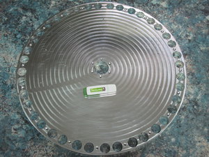

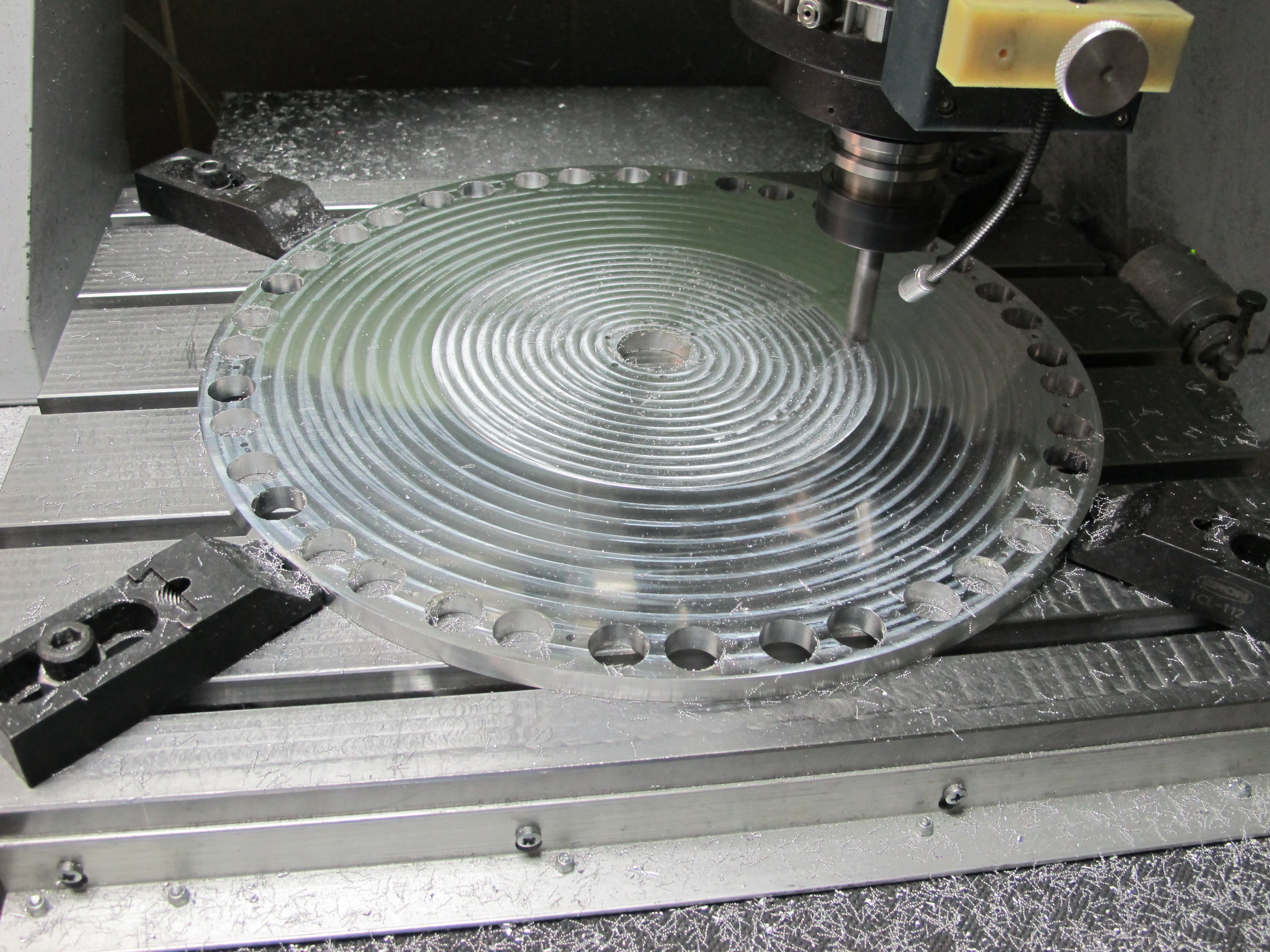

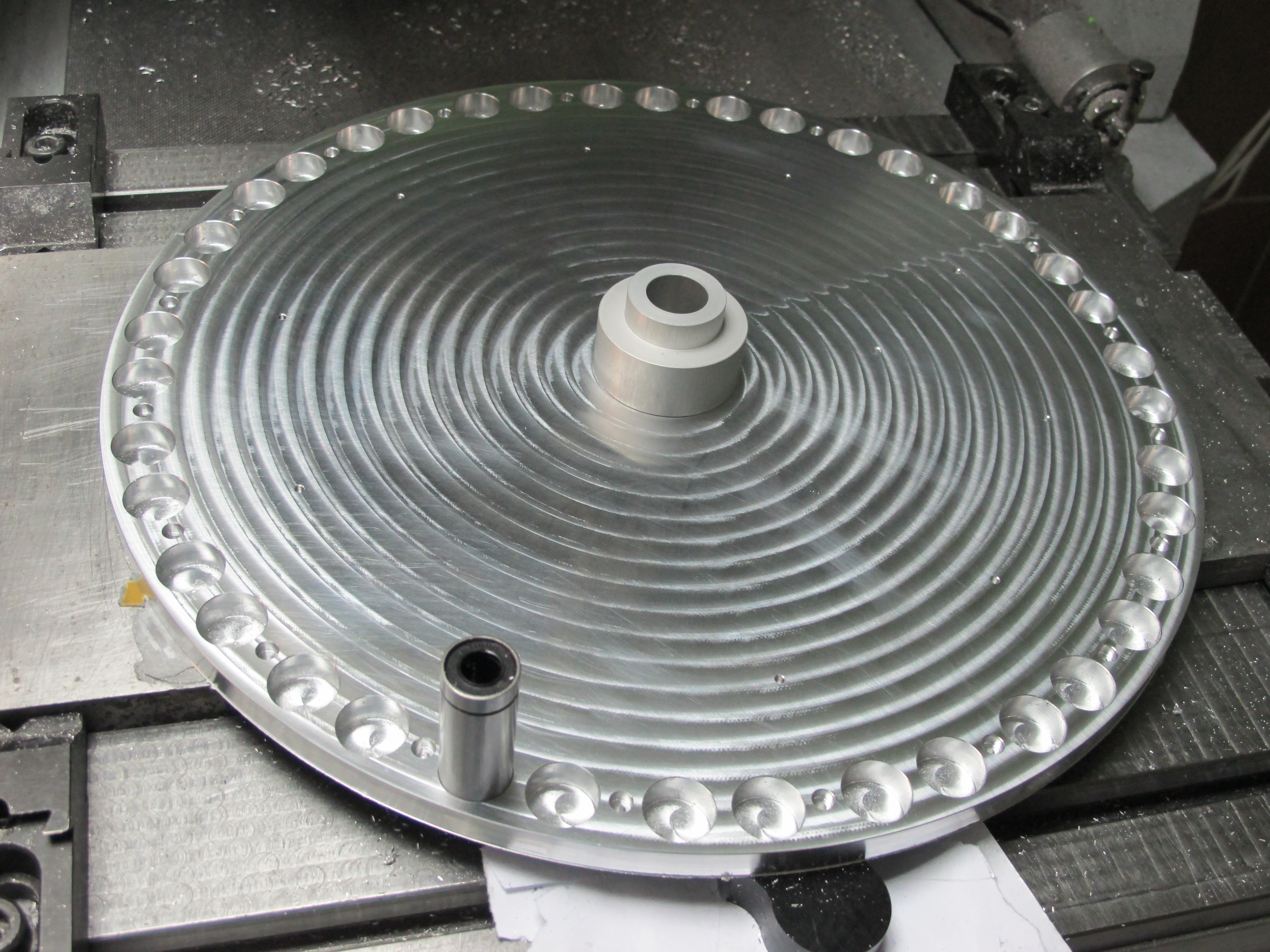

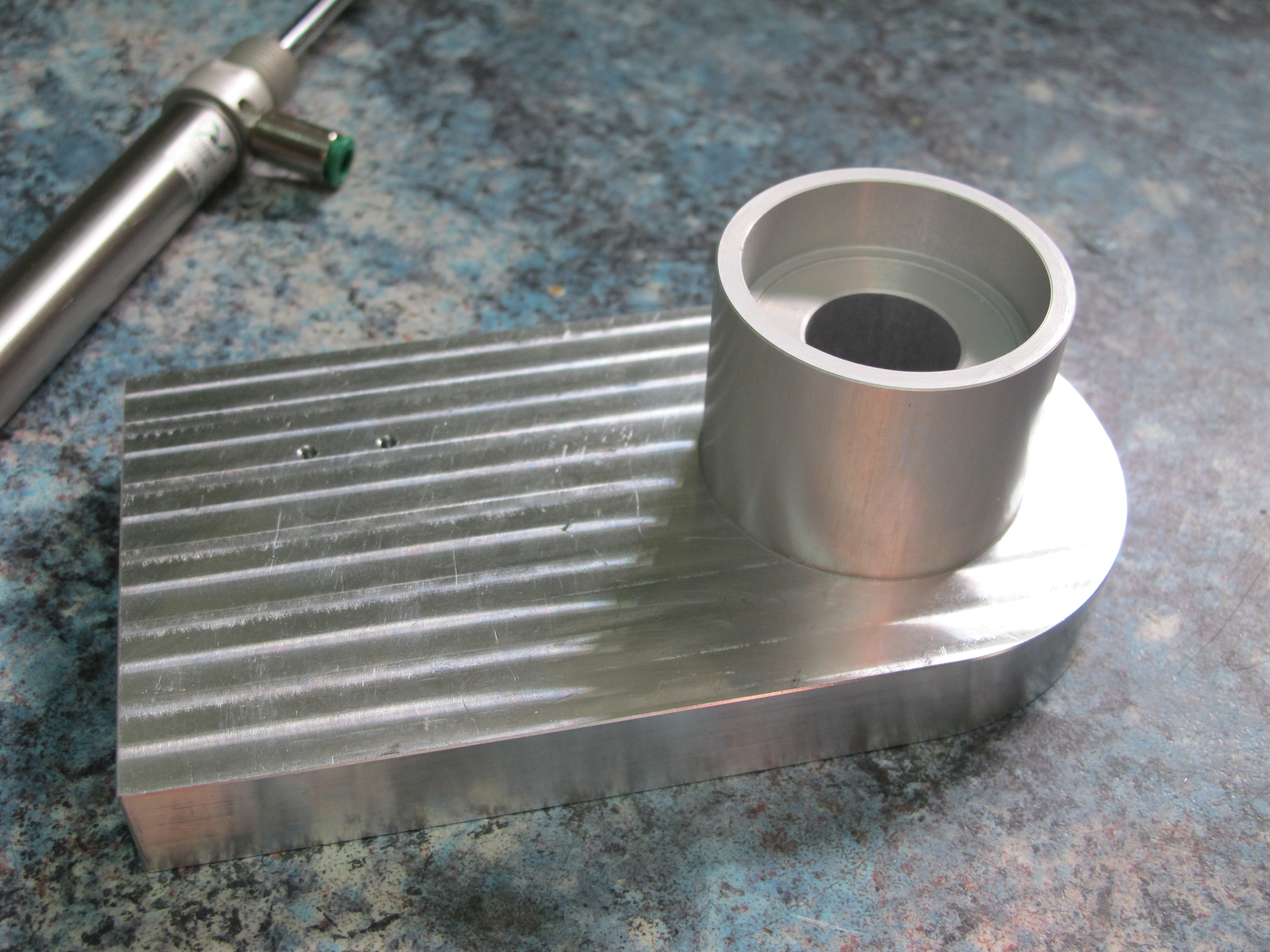

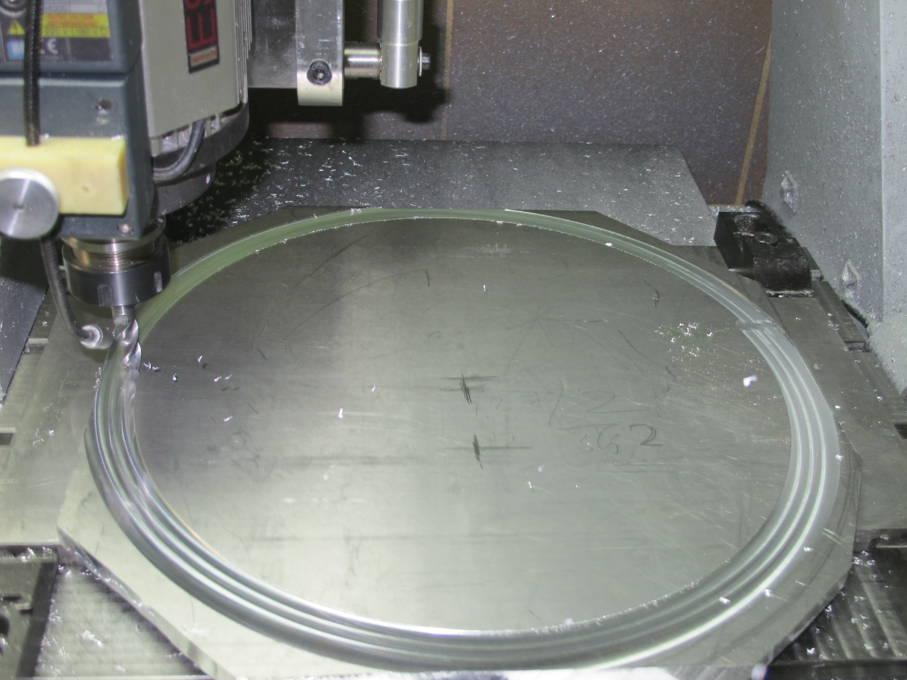

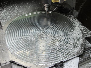

запилил на автосмену один из блинов , диаметр 365мм , толщина 10 мм
делал из 12 мм, пластины кривые, практически на 1 мм загиб
завтра второй, это уже по накатанной :)
не много фоток процесса
первую сторону клеил, вторую сторону зажимал торцевыми прижимами, направление по осям базировал по Т пазам , ноль по центру
попал вполне хорошо, по фаскам практически смещения нет
еле прошел по габаритам, еще чутка и привет

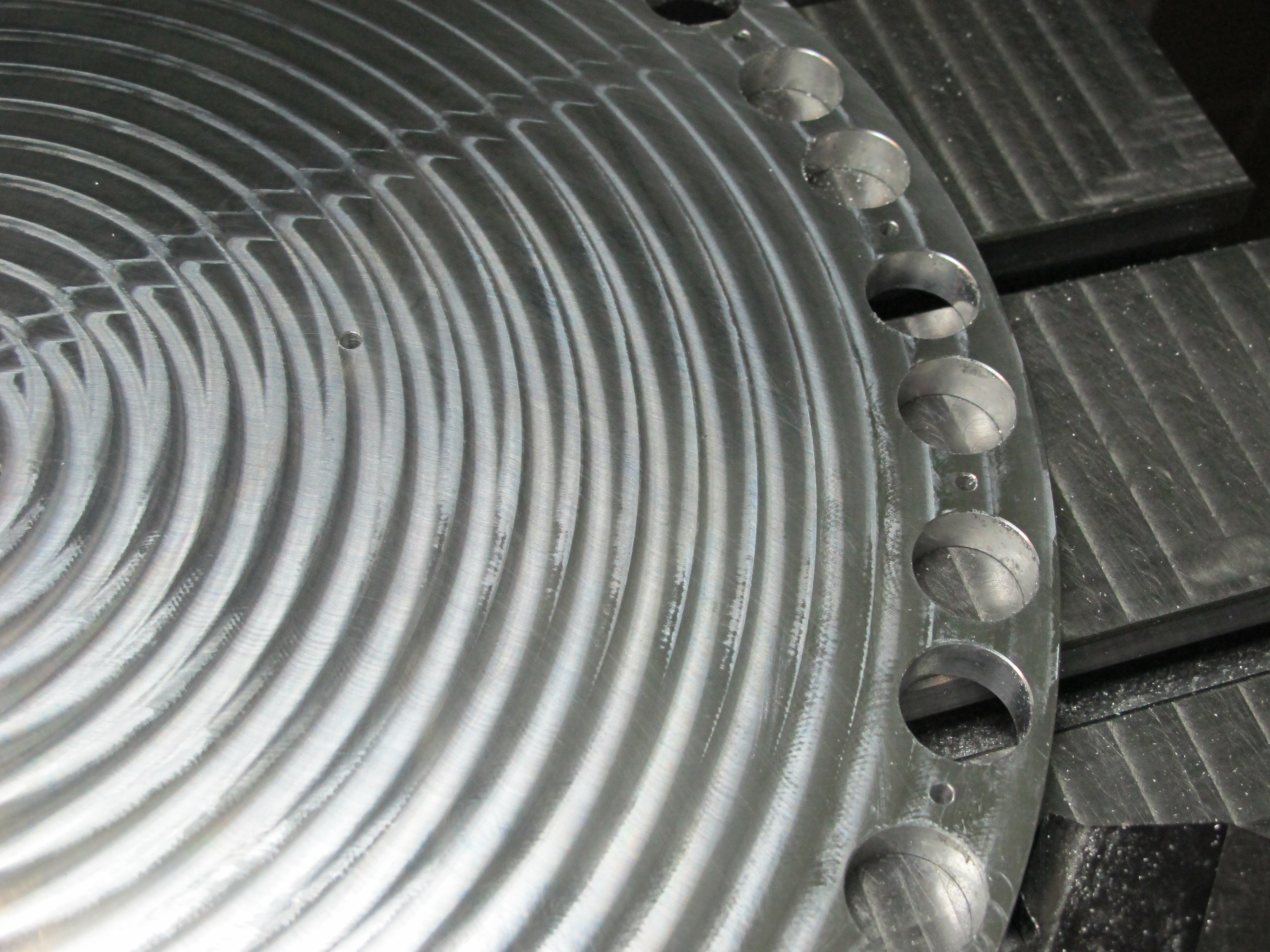

торцовка 1 сторона (6400 просмотров) <a class='original' href='./download/file.php?id=82375&mode=view' target=_blank>Загрузить оригинал (1.75 МБ)</a>
торцовка 1 сторона
черновая отверстий под втулки и ось (6400 просмотров) <a class='original' href='./download/file.php?id=82376&mode=view' target=_blank>Загрузить оригинал (3.14 МБ)</a>
чистовая и проверка проходимость (6400 просмотров) <a class='original' href='./download/file.php?id=82377&mode=view' target=_blank>Загрузить оригинал (2.3 МБ)</a>
торцовка 2 стороны (6400 просмотров) <a class='original' href='./download/file.php?id=82378&mode=view' target=_blank>Загрузить оригинал (2.64 МБ)</a>
торцовка 2 стороны
фаски (6400 просмотров) <a class='original' href='./download/file.php?id=82379&mode=view' target=_blank>Загрузить оригинал (2.28 МБ)</a>
фаски

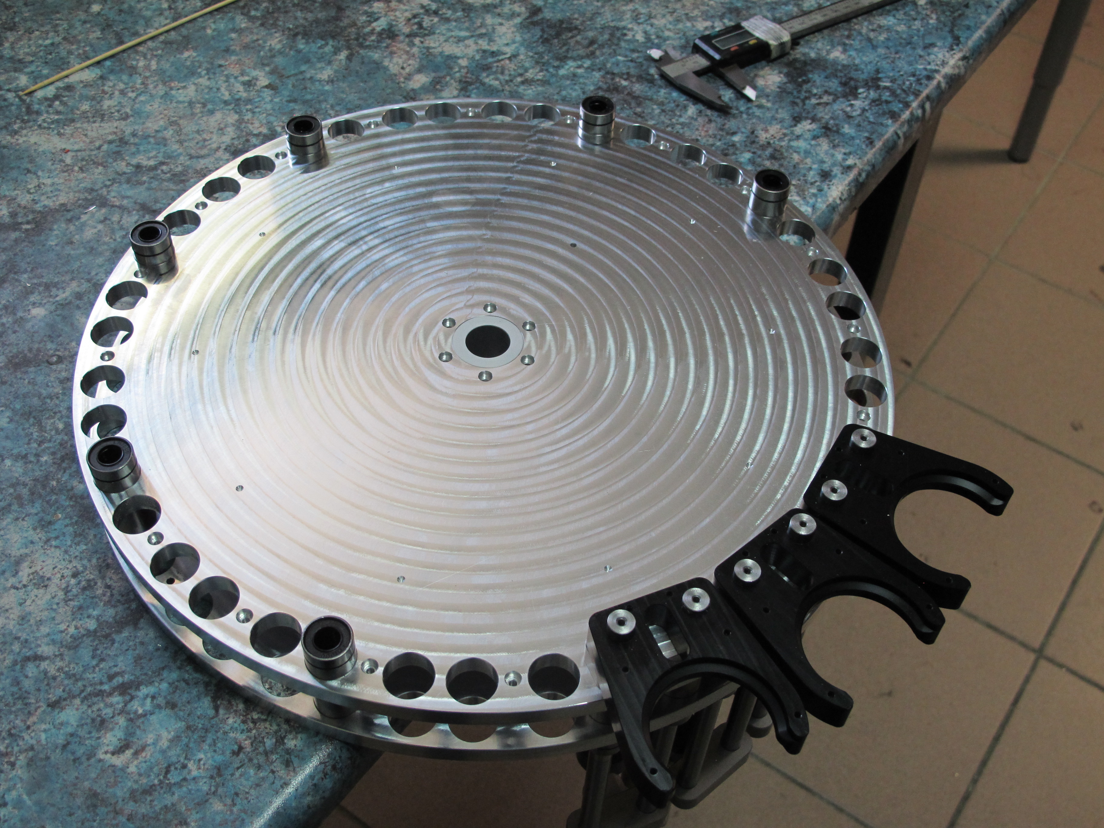

Доделал второй диск и немного сложил пазл, все сошлось практически идеально :)
надеюсь дальше все будет также гладко

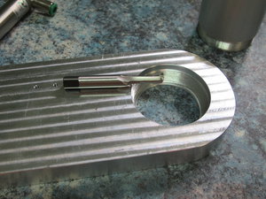

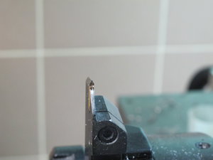

Народ, кто нить пробовал делать резьбофрезерование токарным мини резьбовым резечиком?
с виду должно прокатить , но рисковать не хочется, запаса резцов особо нет

nik1 писал(а):Народ, кто нить пробовал делать резьбофрезерование токарным мини резьбовым резечиком?
Сделай метчиком, спили все зубья, кроме одного и режь.
Макс, нафиг карманы для мусора :hehehe:
Метчик уже стачивал как то , в принципе работает
но тут вроде как готовый вариант , поробовать что ли
если не прокатит , то испорчу метчик

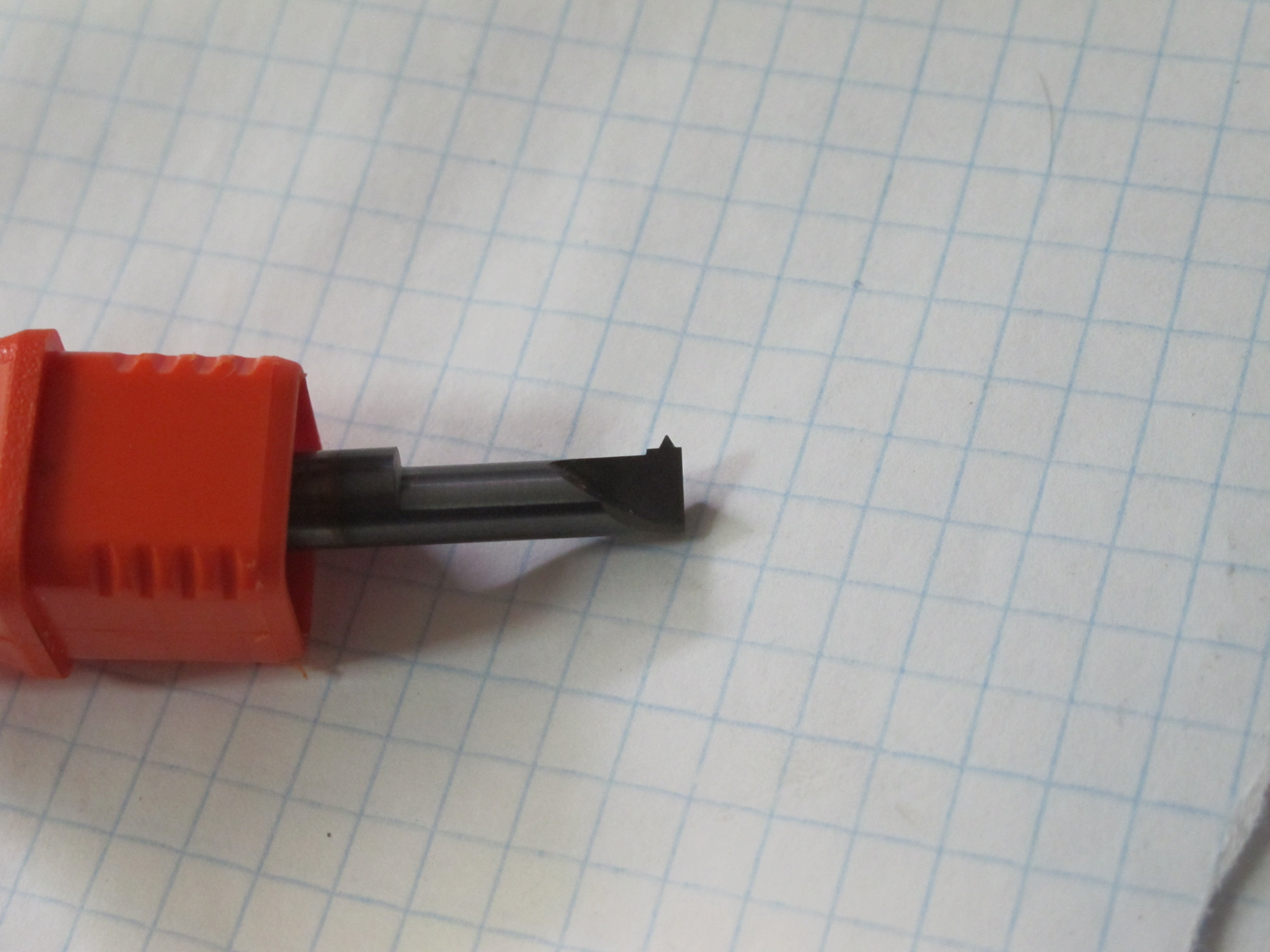

фотка резечика не прицепилась , чуть позже вставлю
вот такой резечик

Таким - то не получится. У него рабочая часть вровень с хвостовиком. Только, если сточить немного с другой стороны.
блин, точняк

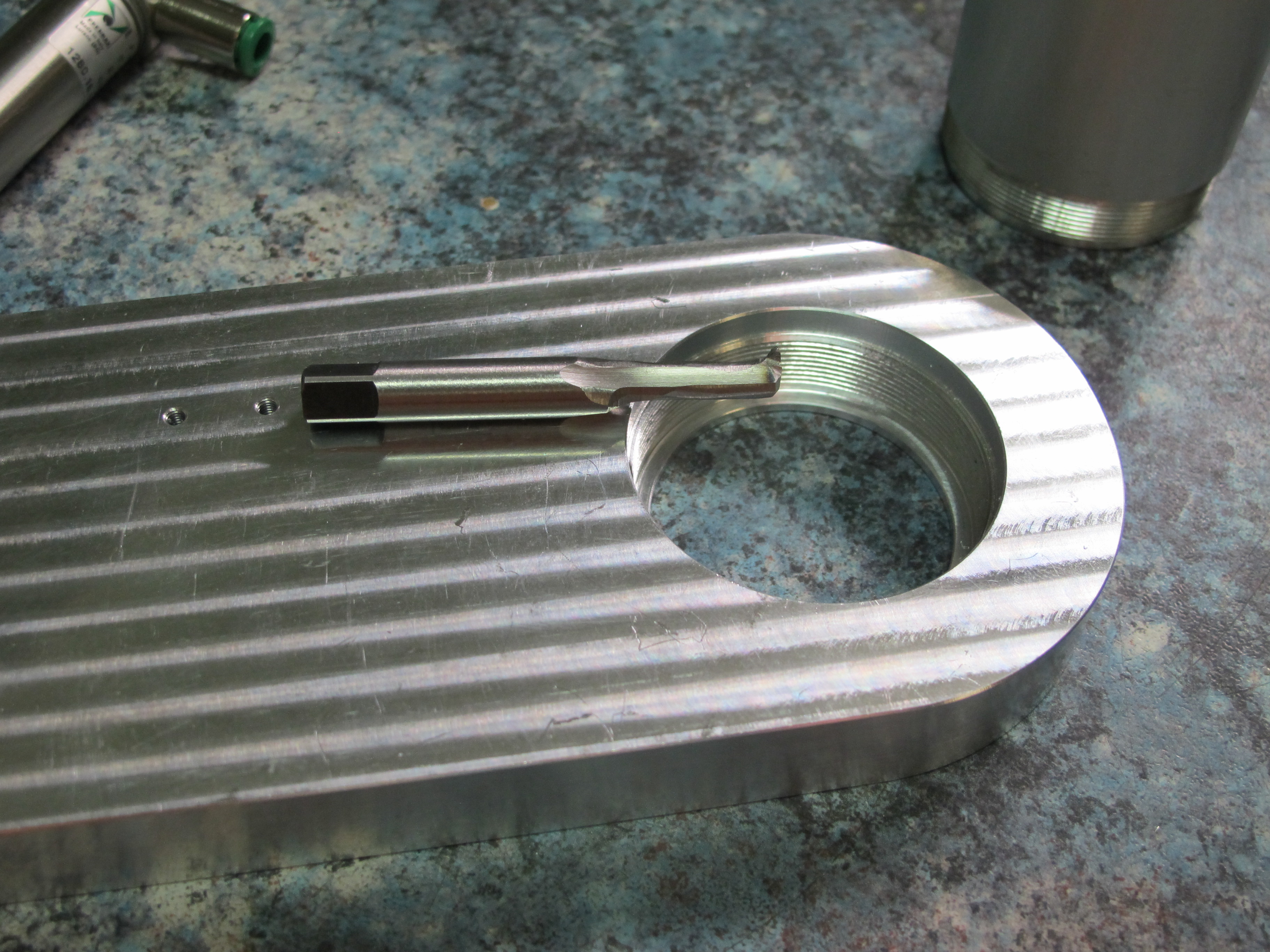

Переточил метчик и все прошло гладко, резьба вышла вполне приличная :good:

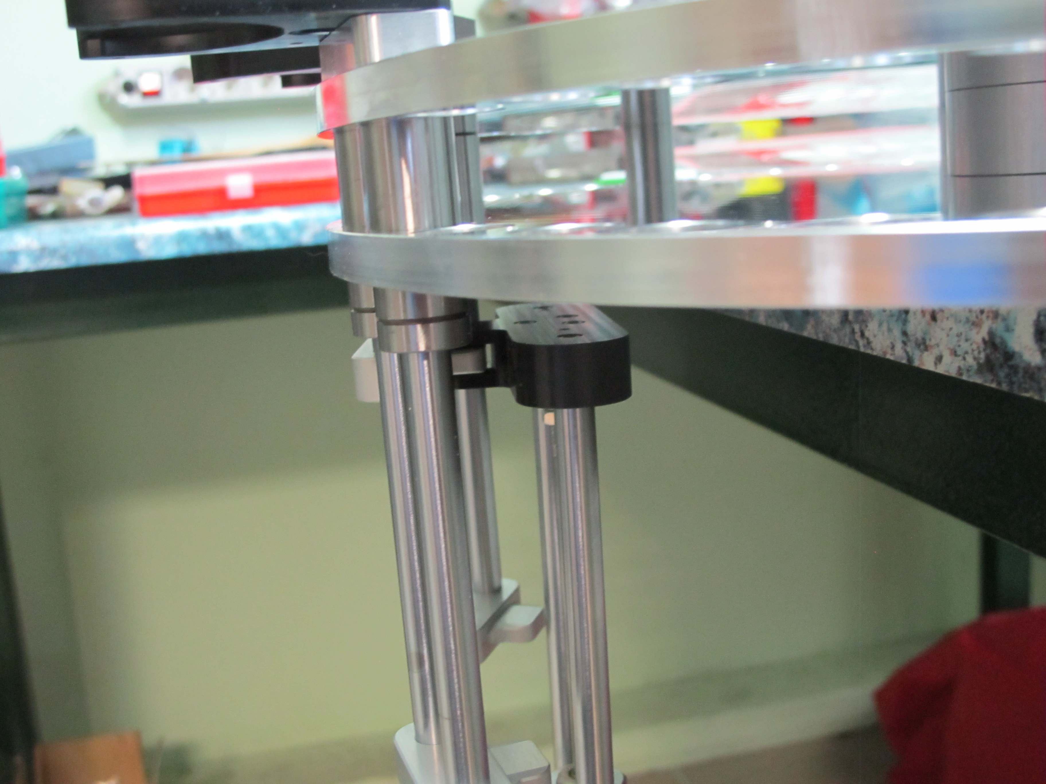

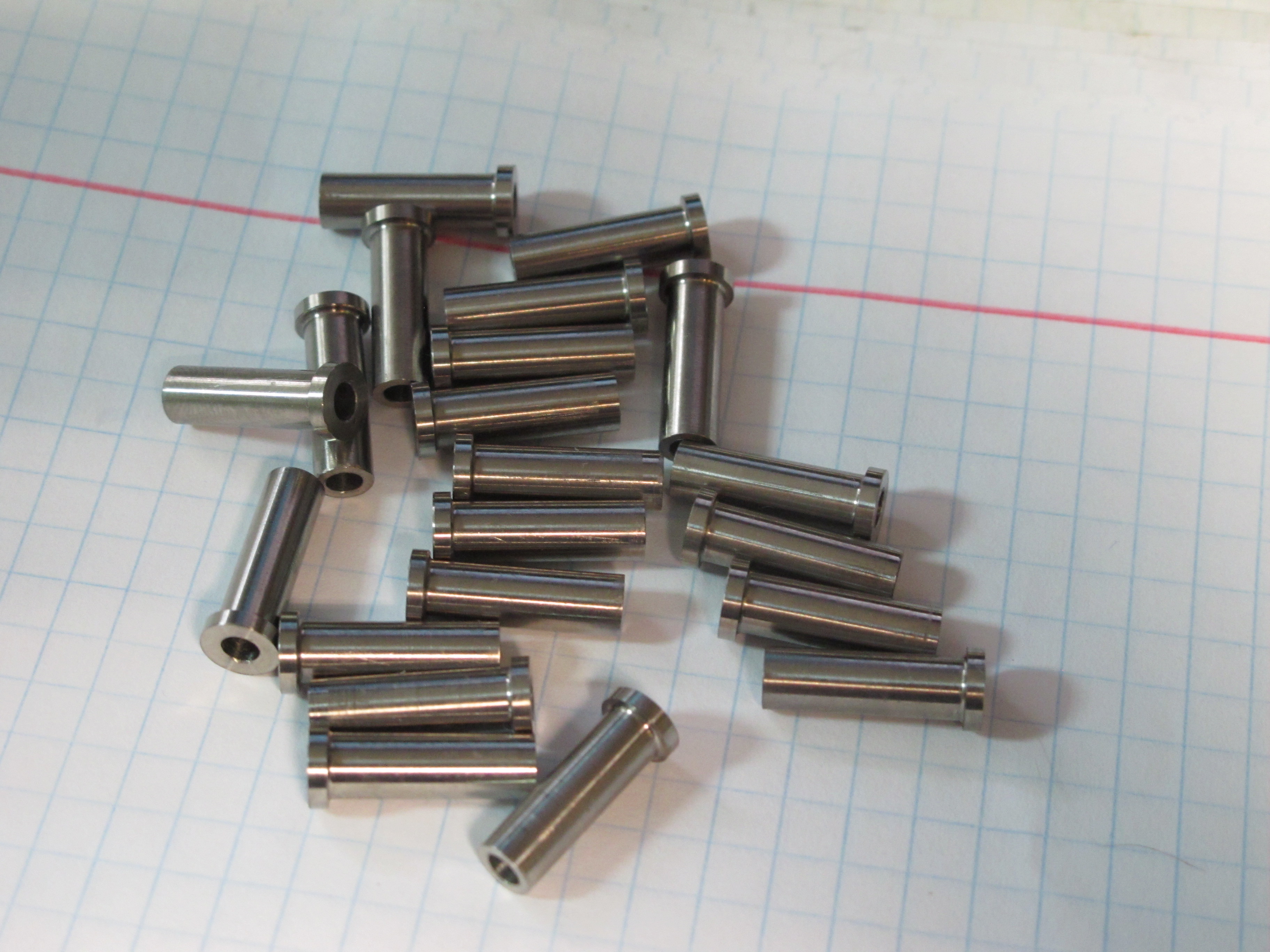

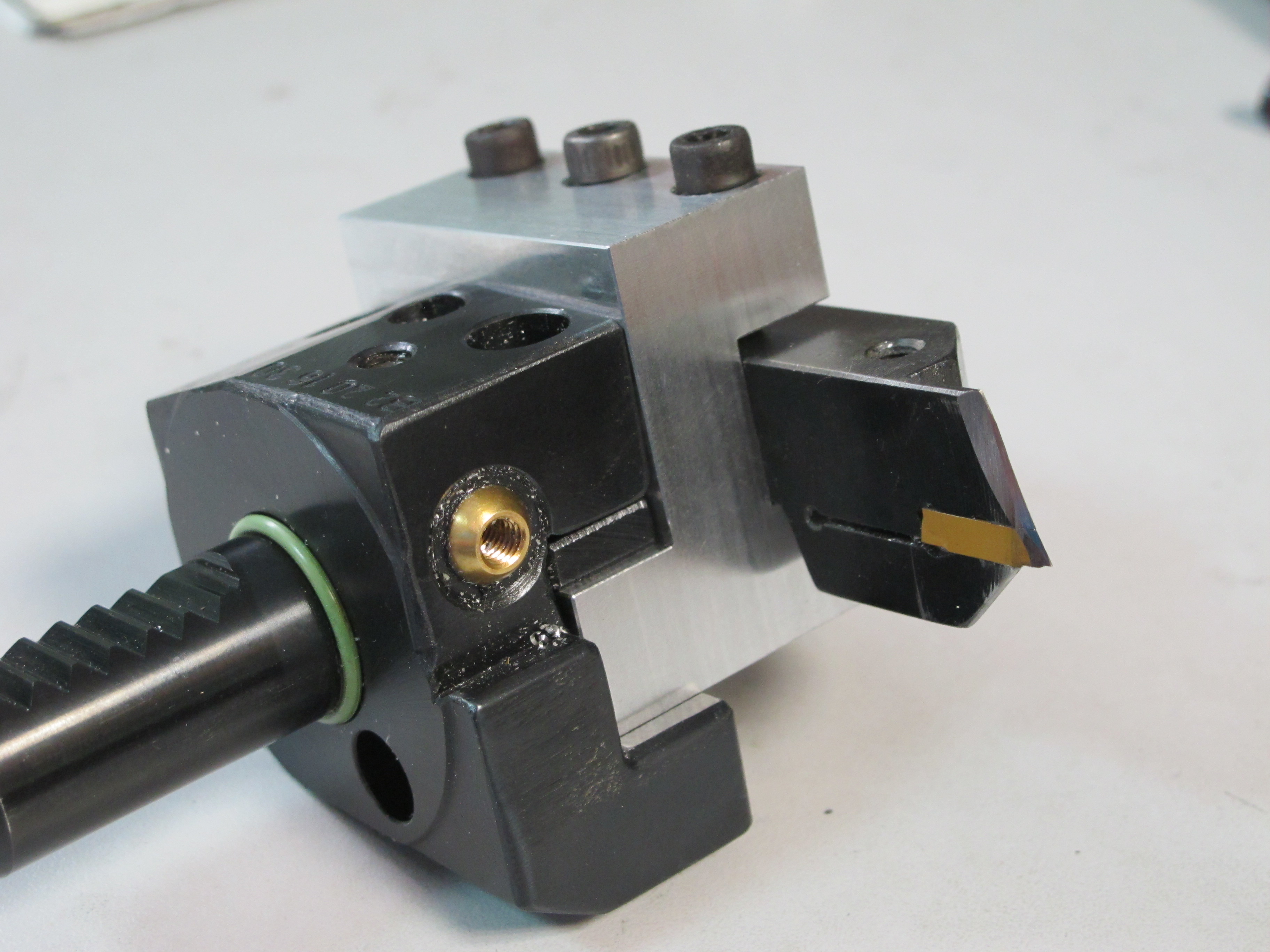

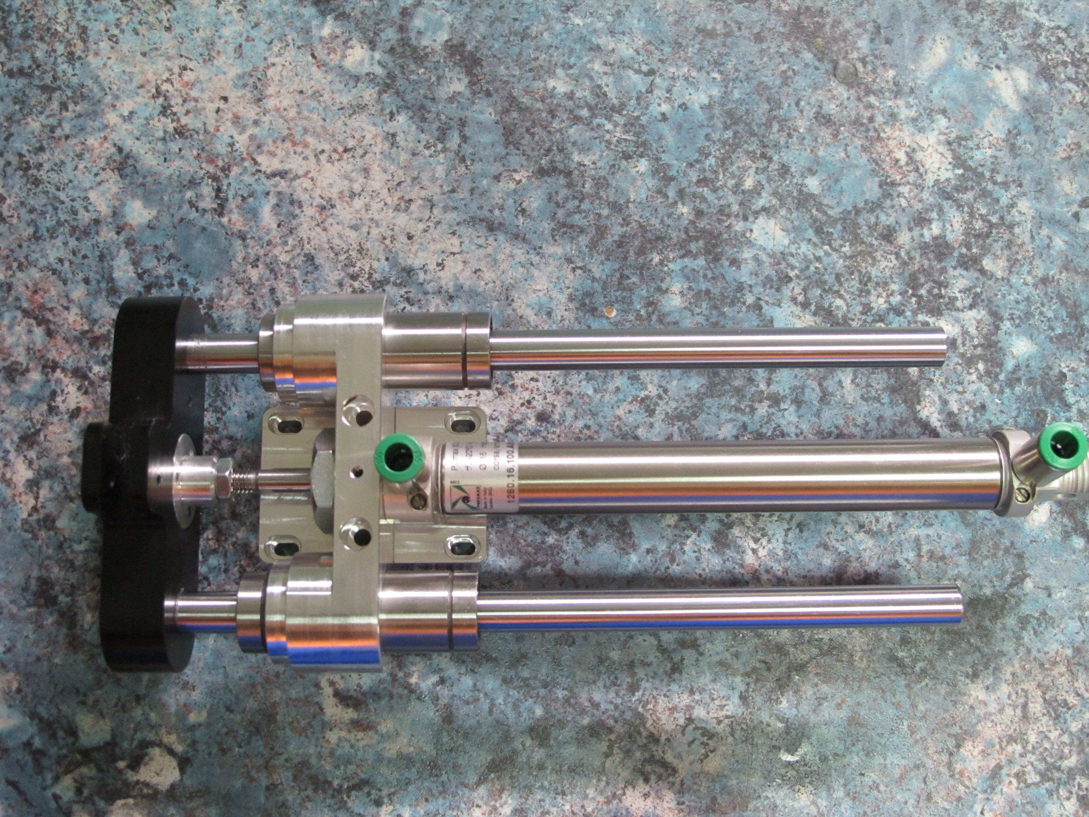

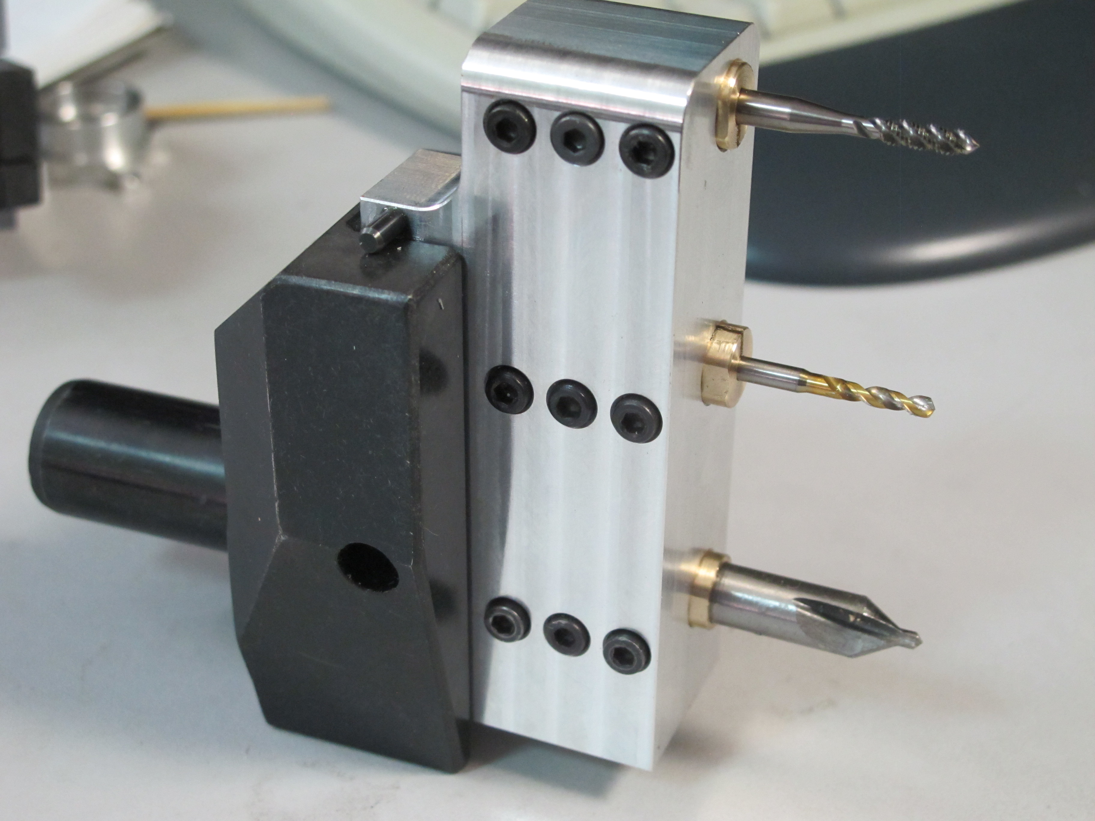

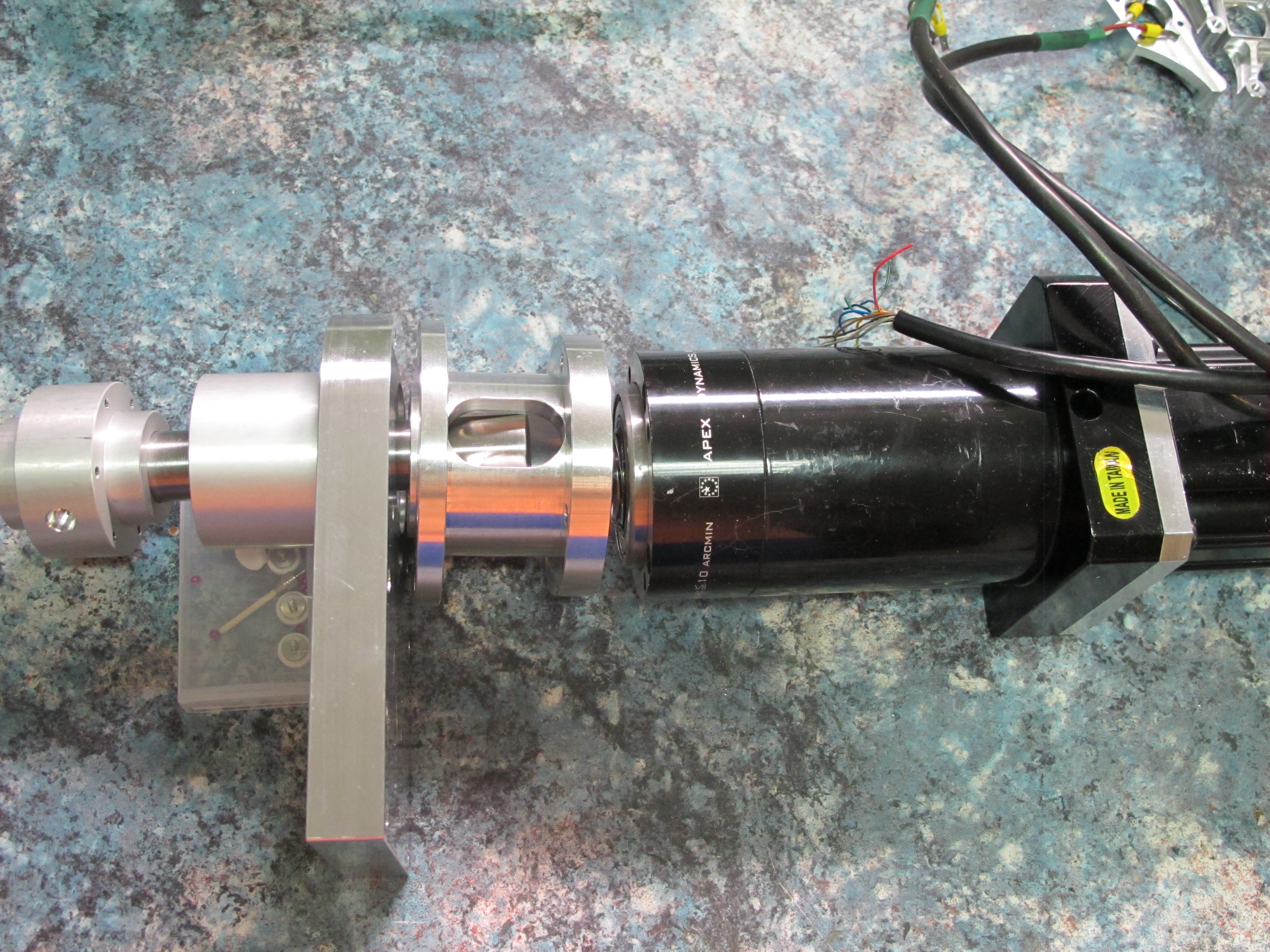

немного фоток , сделал направляющую для пневмоцилиндра, немного титановых втулочек с посадкой под подшипник, и пару блоков на токарку
один под 3 осевых инструмента, второй под левый резец
IMG_0033[1].JPG (5915 просмотров) <a class='original' href='./download/file.php?id=83105&mode=view' target=_blank>Загрузить оригинал (2.18 МБ)</a>
скручено (5915 просмотров) <a class='original' href='./download/file.php?id=83106&mode=view' target=_blank>Загрузить оригинал (2.06 МБ)</a>
скручено
детали для площадки (5915 просмотров) <a class='original' href='./download/file.php?id=83107&mode=view' target=_blank>Загрузить оригинал (2.68 МБ)</a>
детали для площадки
сборка (5915 просмотров) <a class='original' href='./download/file.php?id=83108&mode=view' target=_blank>Загрузить оригинал (3.12 МБ)</a>
сборка
с сервой (5915 просмотров) <a class='original' href='./download/file.php?id=83109&mode=view' target=_blank>Загрузить оригинал (2.89 МБ)</a>
с сервой
IMG_0031[1].JPG (5915 просмотров) <a class='original' href='./download/file.php?id=83110&mode=view' target=_blank>Загрузить оригинал (1.71 МБ)</a>
IMG_0032[1].JPG (5915 просмотров) <a class='original' href='./download/file.php?id=83111&mode=view' target=_blank>Загрузить оригинал (1.57 МБ)</a>

хвостовые цапфы под фирмовый центрхаб (5915 просмотров) <a class='original' href='./download/file.php?id=83113&mode=view' target=_blank>Загрузить оригинал (2.01 МБ)</a>

А метчик перетачивал с таким же шагом? какие вобще требования к выбору метчика для переточки под нарезку резьбы?
