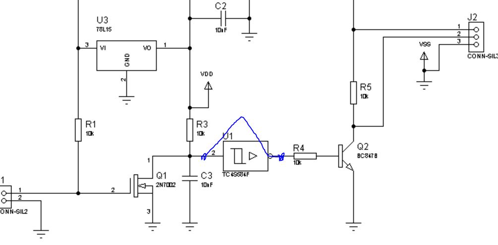

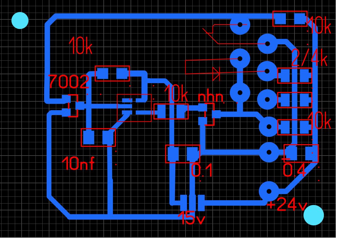

не много не в тему, делаю платку на пробник на триггере, схемка уже отработанная и по идее проблем быть не должно, но не работает :)
возможно ли такое , что детали с Али могут быть битые?
проблема в тригере тс 4s584f, если его выпаять из платки и перемкнуть вход и выход, то схемка работает
если он в плате, то идет падения напряжения , как буд то он коротит схему
поменял 2 жука, картина одинаковая

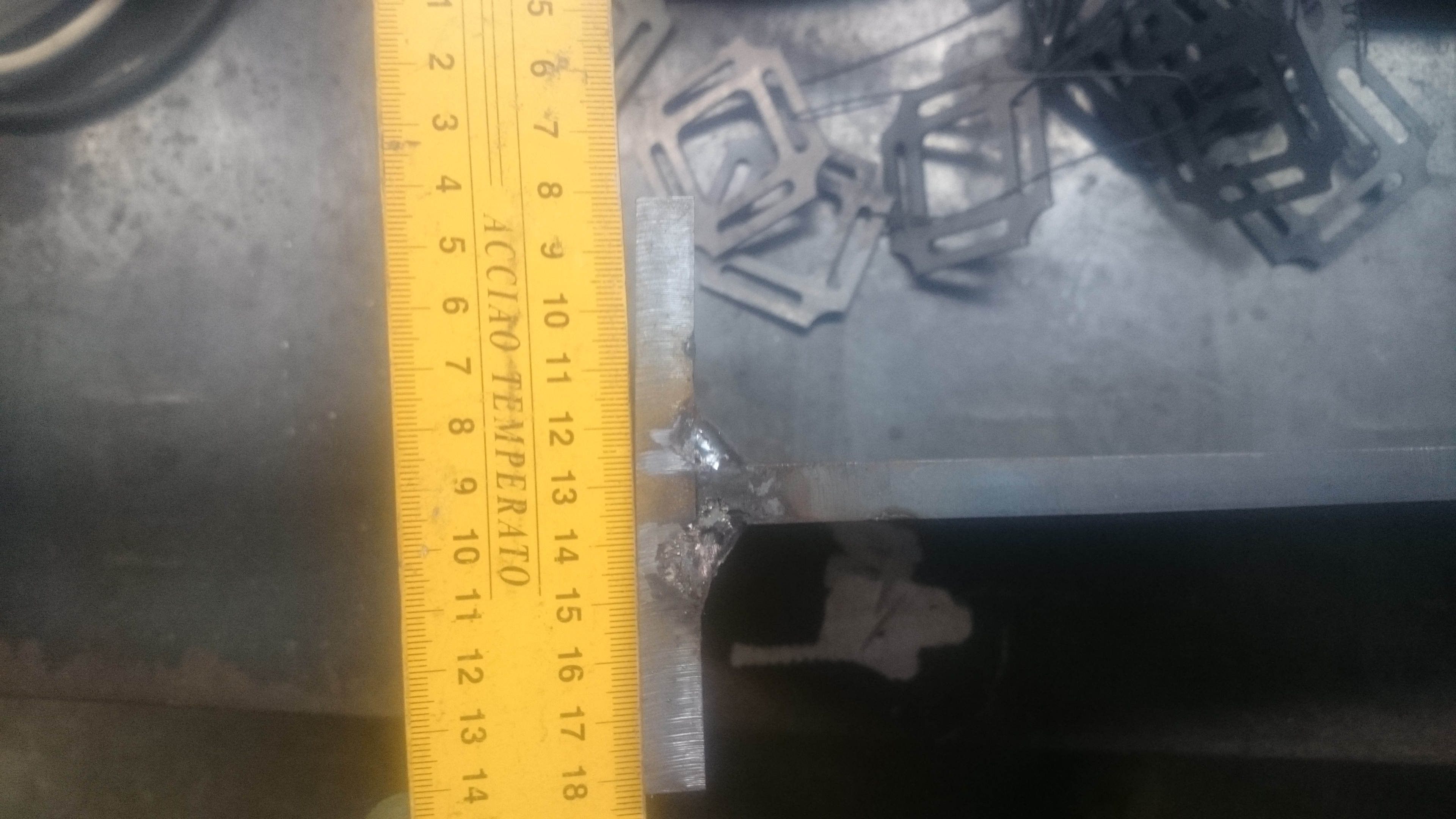

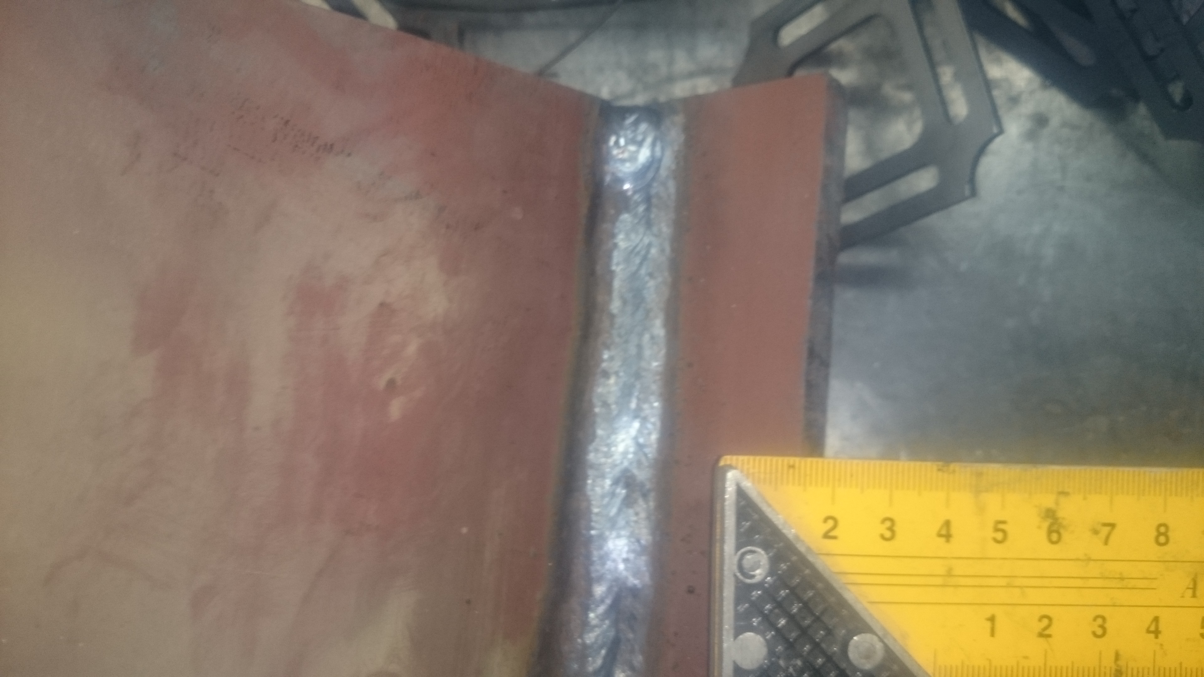

Очень заманчивая технология. Попробовал, как оно будет по ровности.
Лазерная порезка листа 10-ки, сварка.
Рузультат очень огорчил.
вот так заворачивает сталь свркой (4465 просмотров) <a class='original' href='./download/file.php?id=81316&mode=view' target=_blank>Загрузить оригинал (2.81 МБ)</a>
катет (4465 просмотров) <a class='original' href='./download/file.php?id=81317&mode=view' target=_blank>Загрузить оригинал (2.67 МБ)</a>
катет
без применения какой-нибудь мощной УСП или предварительного точно расчитанного изгиба места сварки листы раскроя будут адски поведены.
Показал стык сварщику, ежегодно проходящему аттестацию в НАКС, он сказал что там внутри куча микротрещин и куча напряжений. Отжиг соответственно.
Если не проваривать стыки почеловечески, а ставить прихватки, вести все равно будет, и напряжения никуда не денутся.
Есть мож какая секретная тактика?
С алли закупал кучу радиодеталей - и транзисторы дохлые бывают и резюки левого номинала (хотя по кольцам цветным все норм), тоже самое с емкостями, диоды/стабилиторы тоже бывают с браком. Перед впаиванием, очень желательно проверять все детальки с алли, либо покупать с Маузера - там 100% фирменные элементы и рабочие, но ценник в разы выше.
Питание на триггер верно разведено на платке?
по технологии надо уточнить , я не сам это проектировал
Алексей, питание 15 в через стабилизатор 78л15
общее питание 24 в с стабилизированного блока питания с токоограничением
ошибиться сложно, проверил раз 10 уже
фактически на триггере 4 ноги , вход -выход и питание
Снимок.JPG (4448 просмотров) <a class='original' href='./download/file.php?id=81325&mode=view' target=_blank>Загрузить оригинал (171.02 КБ)</a>
Полярность точно не перепутал? Он именно питание садит при запайке?
полярность правильная, если нет , то 7815 не запустится
питание садится после впайки триггера, если выпаять то становится 15 в

elephant007 писал(а):Очень заманчивая технология. Попробовал, как оно будет по ровности.
Если попробовать тот-же фокус с листом толщиной 16мм или даже 20мм, то можно ещё сильнее удивиться ;) Потому что деформация будет абсолютно идентична.
У nik1 конструкция стола не подразумевает использования такого вида шва. Вообще угловой шов это дикое зло и его как правило стараются избегать.

elephant007 писал(а):Есть мож какая секретная тактика?
Есть, и далеко не одна :)

nik1 писал(а):по технологии надо уточнить , я не сам это проектировал
Ощущение что в разводке пп косяк закрался. Проверю цоколевку сча...
У меня подобная схемка с ходу запустилась.

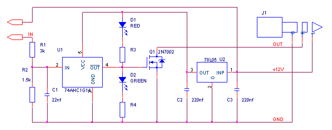

Да вроде верно на пп разведено...странно. Я на реник такую схемку собирал (почти тоже самое, когда-то где-то тут на форуме её нашел - в какой теме уже не помню...):
С первого раза без проблем вообще запустилась.
К стати применение на входе транзистора чем-то обусловлено? По сути он там не нужен особо то. А вот выход лучшеб как раз 2n7002 поставить вместо биполярника.
Схема рабочая , у меня такая уже пашет :good:
отличие только в этом триггере с али
вот эта схемка с 305 поста
http://www.cnc-club.ru/forum/viewtopic. ... &start=300
AlexNikov
Сообщения: 1206
Репутация: 721
Откуда: Томск
Сообщение AlexNikov »
nik1 писал(а):Схема рабочая , у меня такая уже пашет :good:
Ну тогда что остается, привет китайцам? :hehehe:
Похоже так, жаль долго ждали детальки и такая бяка
nik1 писал(а):возможно ли такое , что детали с Али могут быть битые?
Легко, особенно если небольшими партиями покупать и дёшево. Я обычно сначала на пробу десяток беру...
AlexNikov писал(а):К стати применение на входе транзистора чем-то обусловлено?
Больше напряжение на контактах и меньше ток.
AlexNikov писал(а):А вот выход лучшеб как раз 2n7002 поставить вместо биполярника.
Полевик там не всякий будет работать, а биполярник вообще любой. :)
А вообще детали выбирались по принципу: ставим что не жалко из наличия. :)

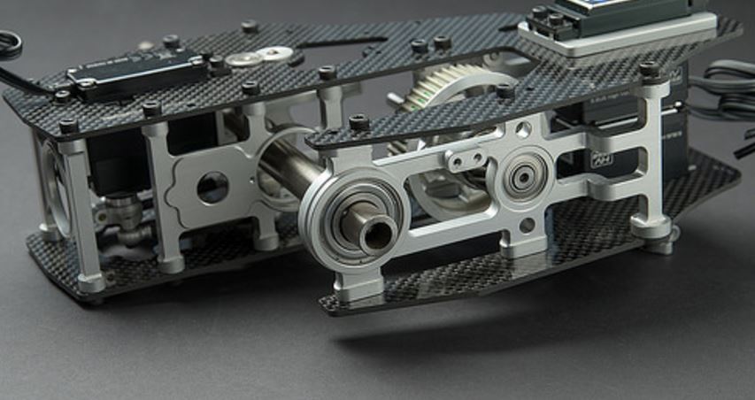

несколько фоток сборки из последних деталюх
получилось очень крута :good:

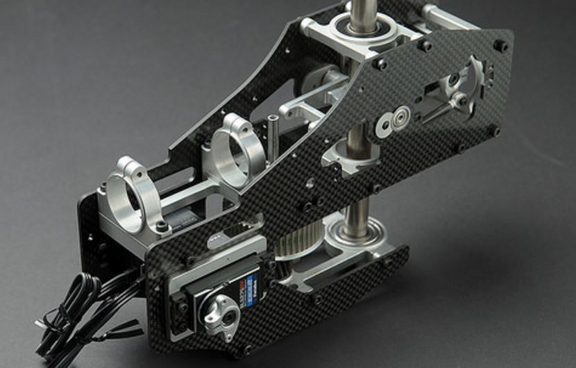

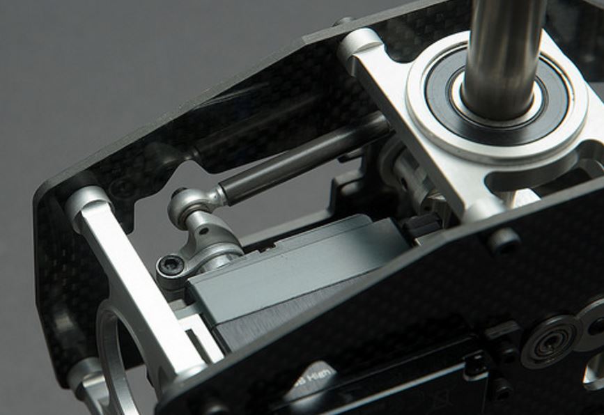

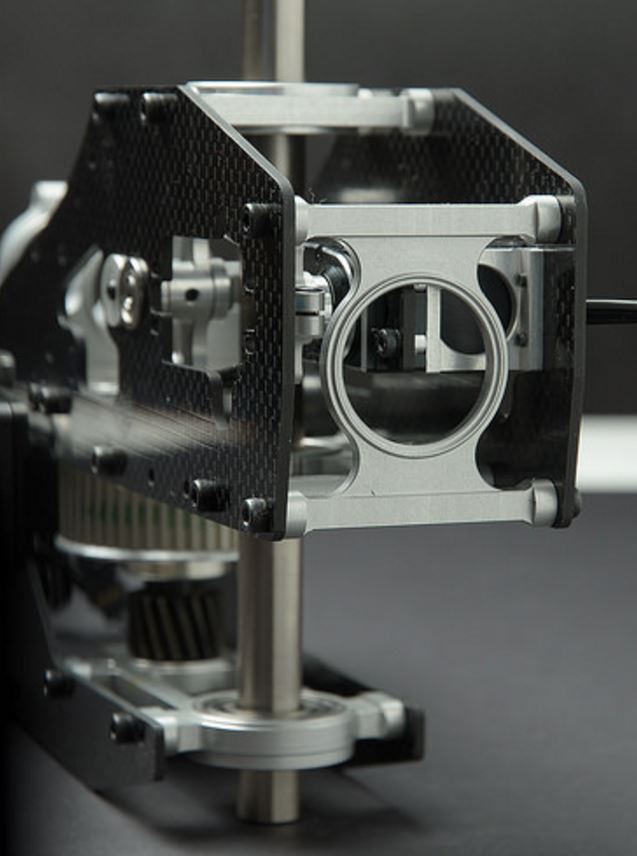

Красяво! :good: Ещё бы для упрощения понимания масштаба монетки подкладывал... Тонкая работа.
Ширина рамы внутри 48 мм
