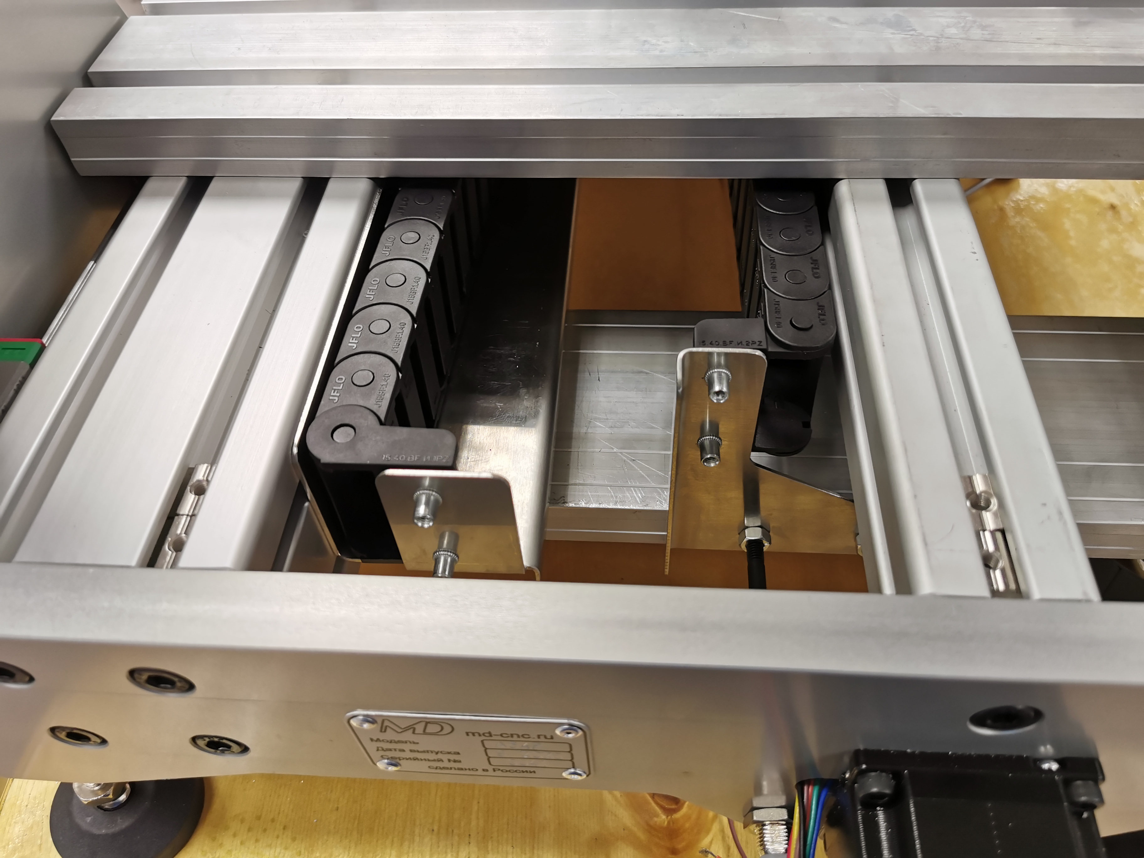

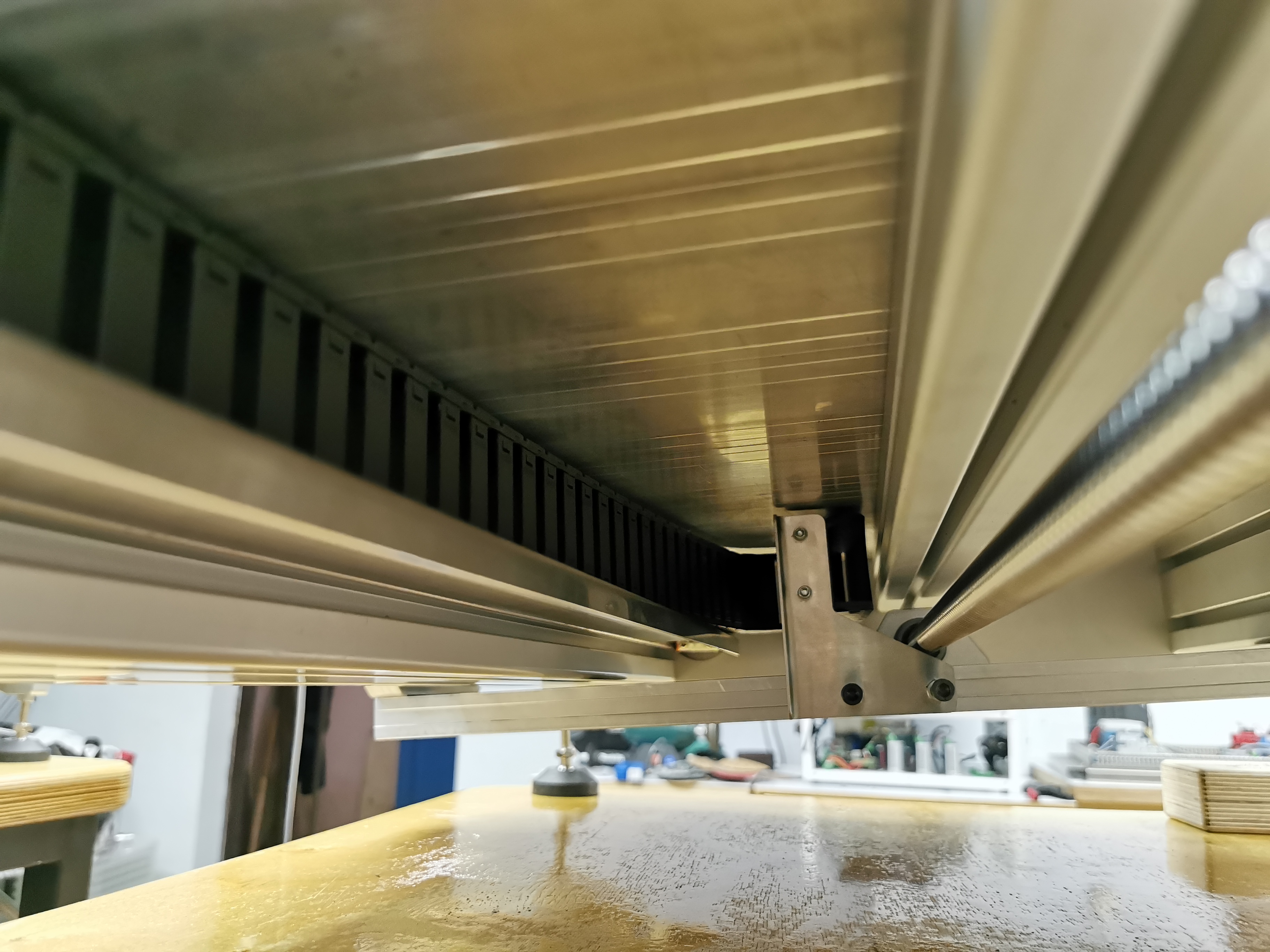

Re: 600х400х120 открытый проект
реализация новой задумки в железе.
IMG_20200906_005155.jpg (5167 просмотров) <a class='original' href='./download/file.php?id=185788&mode=view' target=_blank>Загрузить оригинал (1.66 МБ)</a>
IMG_20200906_005045.jpg (5167 просмотров) <a class='original' href='./download/file.php?id=185789&mode=view' target=_blank>Загрузить оригинал (2.04 МБ)</a>
опять украл мою идею. больше ничего не расскажу тебе
идея не твоя и не моя. такое решение я видел на какихто станках ранее. на форуме вроде никто не делал.
Сообщение Лодочник »
Китайцы так делают давно.
Мне не понравилась эта идея, не очень удобно на мой взгляд.
в сборке неудобно но польза есть. особенно актуально на станках по металлу.
Сообщение Samodelkin 88 »
sima8520 писал(а): ↑06 сен 2020, 21:48 опять украл мою идею. больше ничего не расскажу тебе
Cча еще дешевую гофрозащиту добавить и нормас. Ждем воплощения ;)
гофрозащита при всем желании никак не лезет. либо разносит станок во все стороны.
Сообщение Dr.Jarold »
frezeryga писал(а): ↑07 сен 2020, 00:48 в сборке неудобно но польза есть. особенно актуально на станках по металлу.
Данная реализация как-то учитывает то что на нее может литься со станины сож? Или это все исходит из того что через Т-стол сож не протекает? :wik:
Сообщение Umnik »
Dr.Jarold писал(а): ↑14 сен 2020, 14:30
Думаю, станки данной серии вообще не рассчитаны на работу с нормально текущей СОЖ.
Если нужна работа с эмульсией, то требуется проводить подготовку под это дело - герметизировать все, что нужно, организовывать слив и фильтрацию отработанной каки и т.д.
