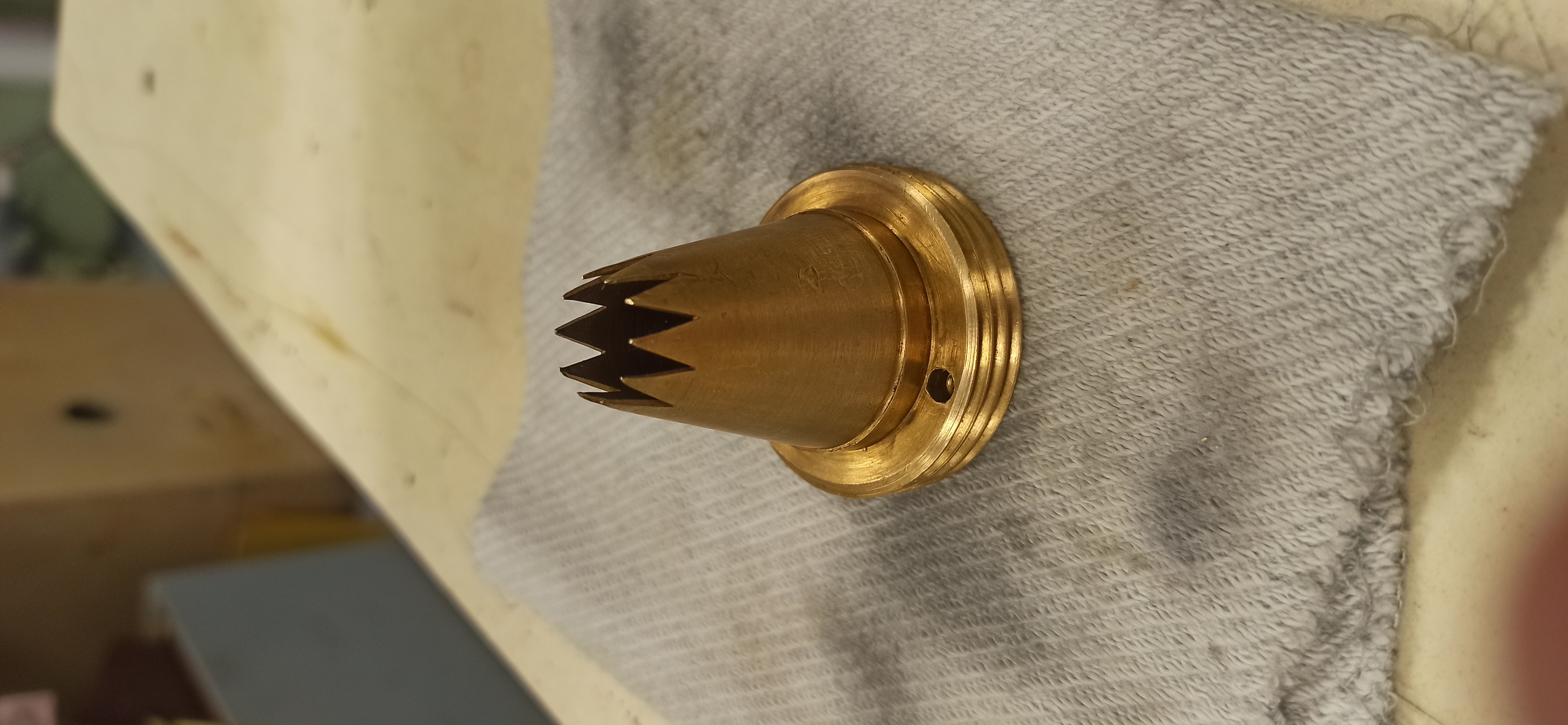

Всем привет. Извиняюсь, что не по теме, дабы не плодить лишних тем, спрошу здесь совета. Требуется сделать вот такие зубья на латунной детали.
Входные данные: глубина паза 9мм, ширина от острия до острия 4.8, угол 30градусов, толщина стенки 0.8 мм. Подскажите, каким инструментом это можно сделать на 3 осевом фрезерном станке? Опросил уже кучу людей, никто не дал дельный совет. Может на форуме профессионалов подскажут!?

Если нет 4-й оси или подобной оснастки, то можно не заморачиваться, ничего путного не выйдет.

на эрозии на ура режется.max_zj писал(а):Входные данные: глубина паза 9мм, ширина от острия до острия 4.8, угол 30градусов, толщина стенки 0.8 мм.

нет 4ой оси. Думал, может фреза есть какая под такой угол?

согласен, но там нужна поворотная головка, а ее нет. У меня станок в доступе фрезерный, вот на нем и хотел сам сделать, только инструмента не могу найти нужногоaftaev писал(а):на эрозии на ура режется.max_zj писал(а):Входные данные: глубина паза 9мм, ширина от острия до острия 4.8, угол 30градусов, толщина стенки 0.8 мм.

Как вариант - прорезать дисковой фрезой на УДГ (в 2 плоскостях нужен будет наклон).max_zj писал(а):Всем привет. Извиняюсь, что не по теме, дабы не плодить лишних тем, спрошу здесь совета. Требуется сделать вот такие зубья на латунной детали.
Сначала прорезать, потом уже делать внутреннее отверстие.
Но это очень муторно и форма прорези другая выйдет..

дело в том, что эта деталь сделана одним хитрым токарем в условиях одного токарного станка, секрет он не рассказывает, чем он делал, но специального оборудования у него нет. При этом, все зубцы сделаны ровно, без лишних пропилов и зарезов.

Возможно на прессе попробовать, но нужны "матрицы"max_zj писал(а):дело в том, что эта деталь сделана одним хитрым токарем в условиях одного токарного станка, секрет он не рассказывает, чем он делал, но специального оборудования у него нет. При этом, все зубцы сделаны ровно, без лишних пропилов и зарезов.

Вариантов куча. Мы на эрозию ставим УГД, можно шаговик, можно на токарном выточить оправку и руками вращать по риске.max_zj писал(а):но там нужна поворотная головка, а ее нет.
Напильник называетсяmax_zj писал(а):секрет он не рассказывает

Значит у него есть приводная головка на суппорт, а шпиндель токарного вместо поворотной оси.max_zj писал(а):дело в том, что эта деталь сделана одним хитрым токарем в условиях одного токарного станка, секрет он не рассказывает, чем он делал, но специального оборудования у него нет. При этом, все зубцы сделаны ровно, без лишних пропилов и зарезов.

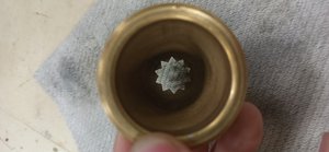

Подозреваю он изнутри треугольные зубья сначала нарезал...
Сделай хорошую фотку отверстия со стороны широкого конца.
max_zj
- Новичок
- Сообщения: 0
- Зарегистрирован: 26 июн 2020, 17:32
- Репутация: 0
- Настоящее имя: Максим
- Контактная информация:
вот так?UAVpilot писал(а):Подозреваю он изнутри треугольные зубья сначала нарезал...
- Serg
- Мастер
- Сообщения: 20561
- Репутация: 5183
- Настоящее имя: Сергей
- Откуда: Москва
Вполне похоже. Сначала сверлится отверстие, потом нарезаются внутри зубья с шагом в 36 градусов (на шпинделе шкала есть), потом отверстие растачивается на конус, потом протачивается внешний конус.

А внутри просто отверстие, или конусом, как снаружи?

Похоже на кондитерскую насадку на шприц.

Почти попал)) это насадка на отсадочную машину в кондитерке. Суть в том, что деталь вытачена токарем так, как она есть, только без зубьев. Т.е. отверстие сверху уже имеется.aftaev писал(а):Похоже на кондитерскую насадку на шприц.
