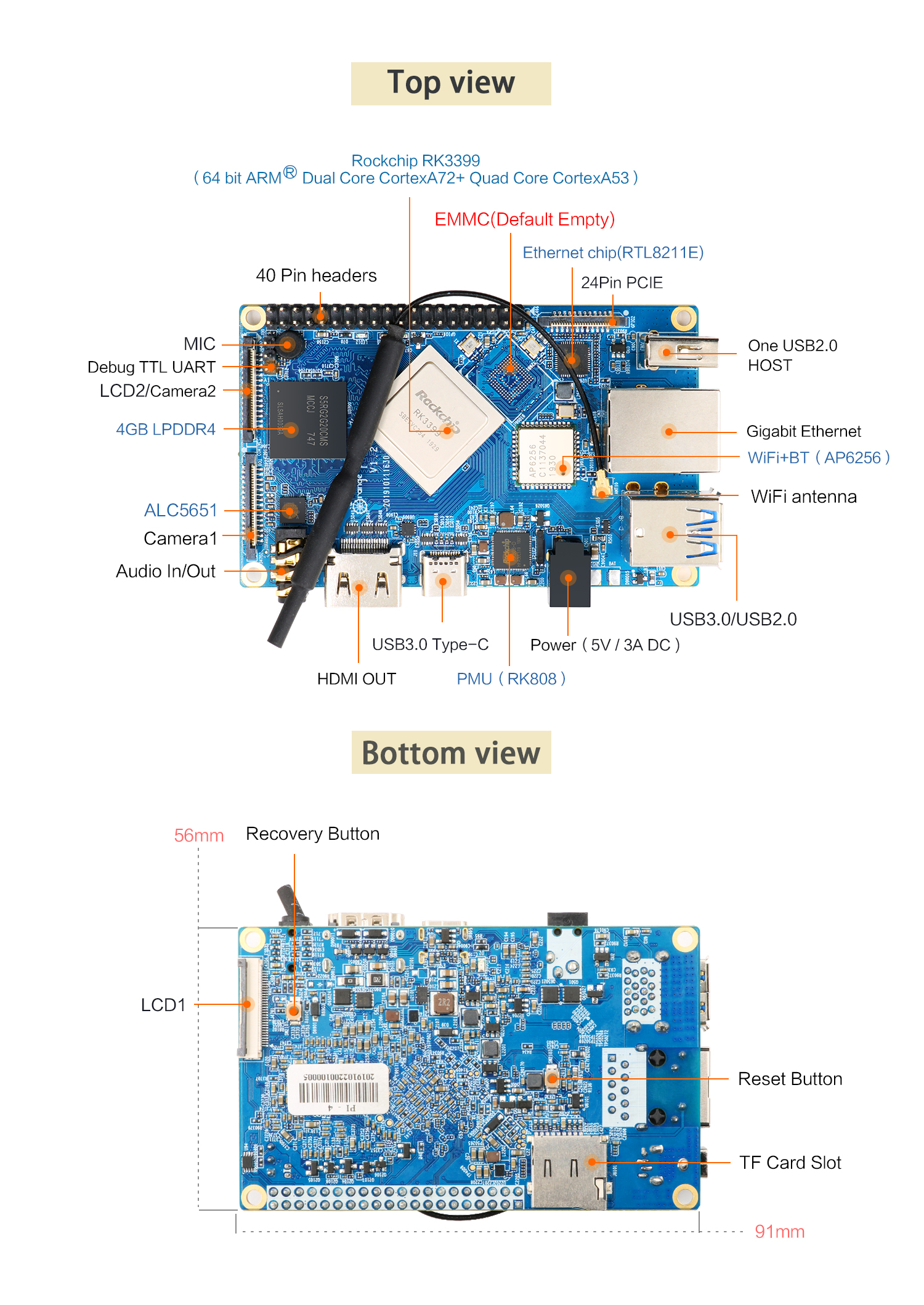

В продажу поступила новая апельсинка - Orange Pi 4.
Теперь это самая бюджетная плата с RK3399 и 4Гб LPDDR4 на борту, всего 50$.
На выбор есть верcия c EMMC флэшкой на 16 Гб - 60$.
Есть версия с доп. сопроцессором NPU SPR2801S - 70$.
Будем внимательно следить за развитием событий..

Re: LinuxCNC + Orange Pi
Добавлено: 03 дек 2019, 22:43
Taganrog
MX_Master писал(а):Есть версия с доп. сопроцессором NPU SPR2801S
А можно в 2 словах. Что это нам дает ?
Просто китайцы штампуют кучу всевозможных плат но вот софта к ним -мол пишите сами. Пока будешь разбираться с новой платой и изучать на нее даташиты выйдет новая вкусняшка, да такая что изучать старую покажется уже не целесообразно.
Добавлено: 04 дек 2019, 06:11
NPU SPR2801S - это проц для ИИ вычислений ;) Он нужен только тем, кто в этой теме. Особенности его работы я пока не изучал.
Для нас больше интересен RK3399. Как я говорил ранее, в нём 2 процессора - A72 (2х2ГГц) и A53 (4х1.5ГГц). Спрятав от ядра Linux один из процессоров (скажем, A53), можно юзать его под любые ногодрыги и подсчёты импульсов. Примерно как сейчас мы юзаем сопроцессор в H3/H5. При этом AXIS и gmocappy будут работать намного быстрее за счёт более мощного (скажем, A72) процессора. Даже без учёта видеочипа, с ним у апельсинов всегда какие-то тёрки. Ну а цена, 4Гб ОЗУ, 16Гб флэха, PCI-E, WiFi и прочие ништяки - это уже как вишенки на торте ;)
Перспектива у Orange Pi 4 однозначно есть. RK3399 прекрасно себя показал в других мини ПК. Будем следить за развитием софта :)
