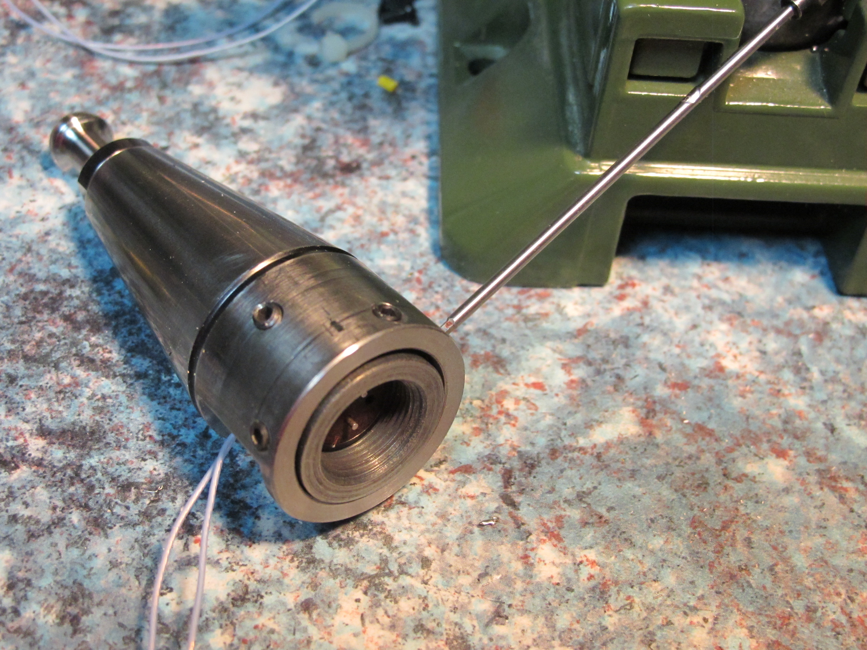

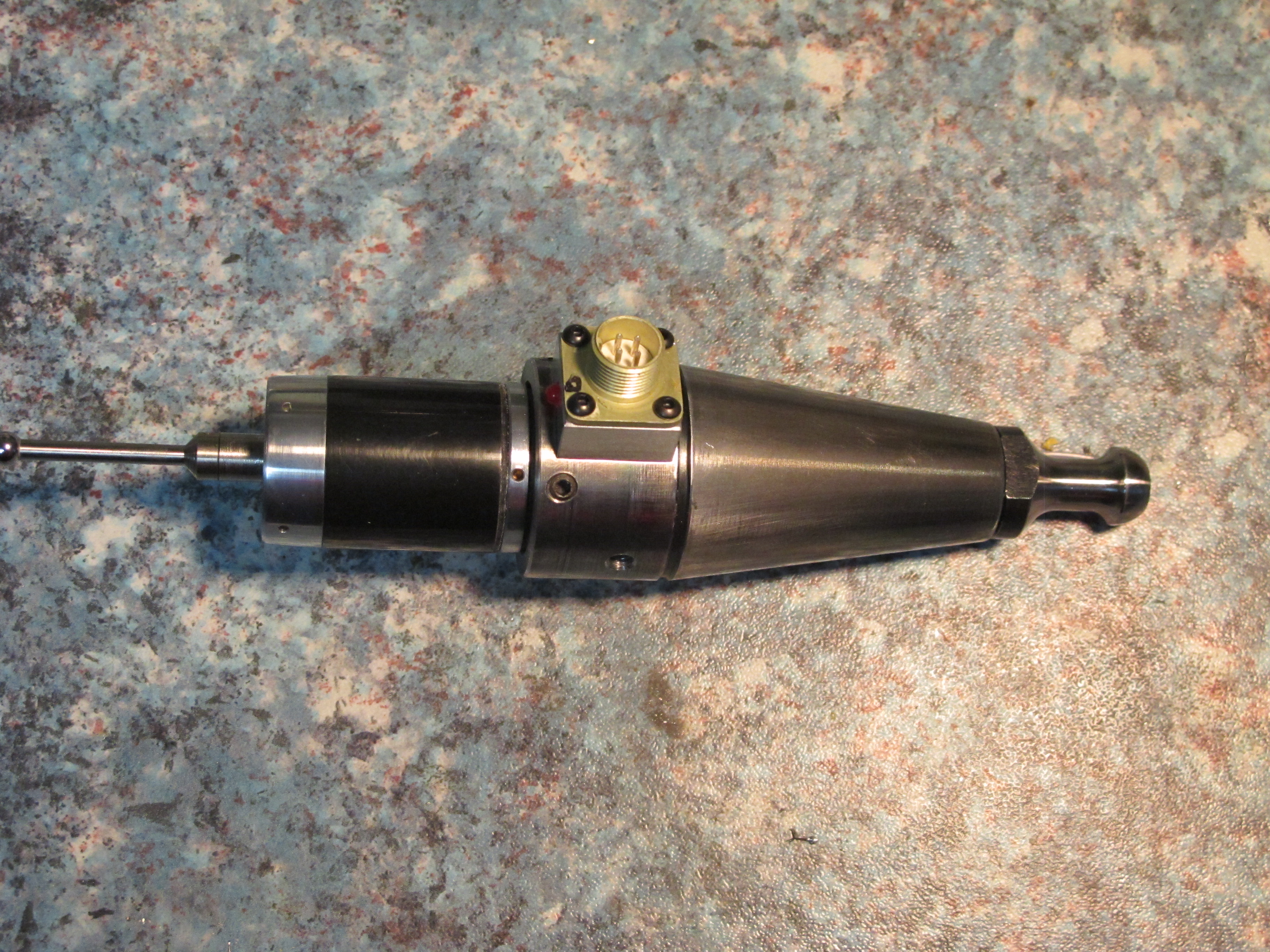

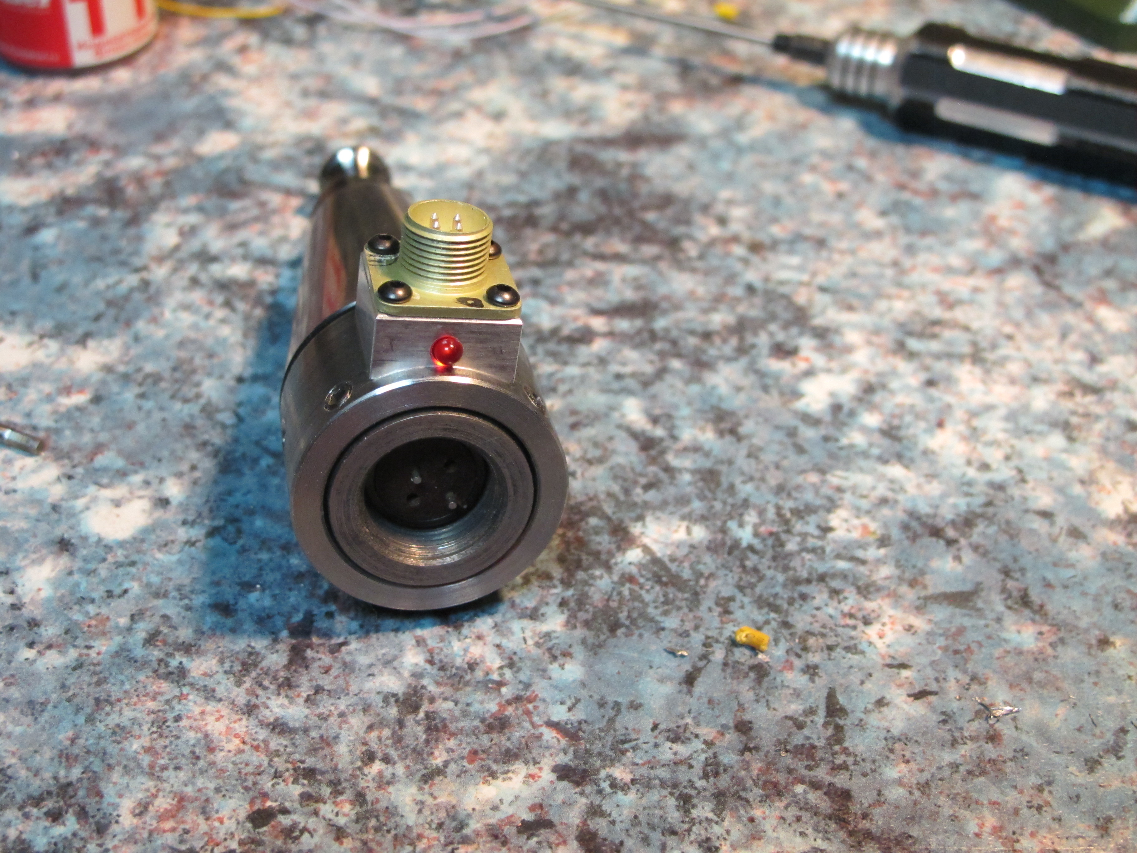

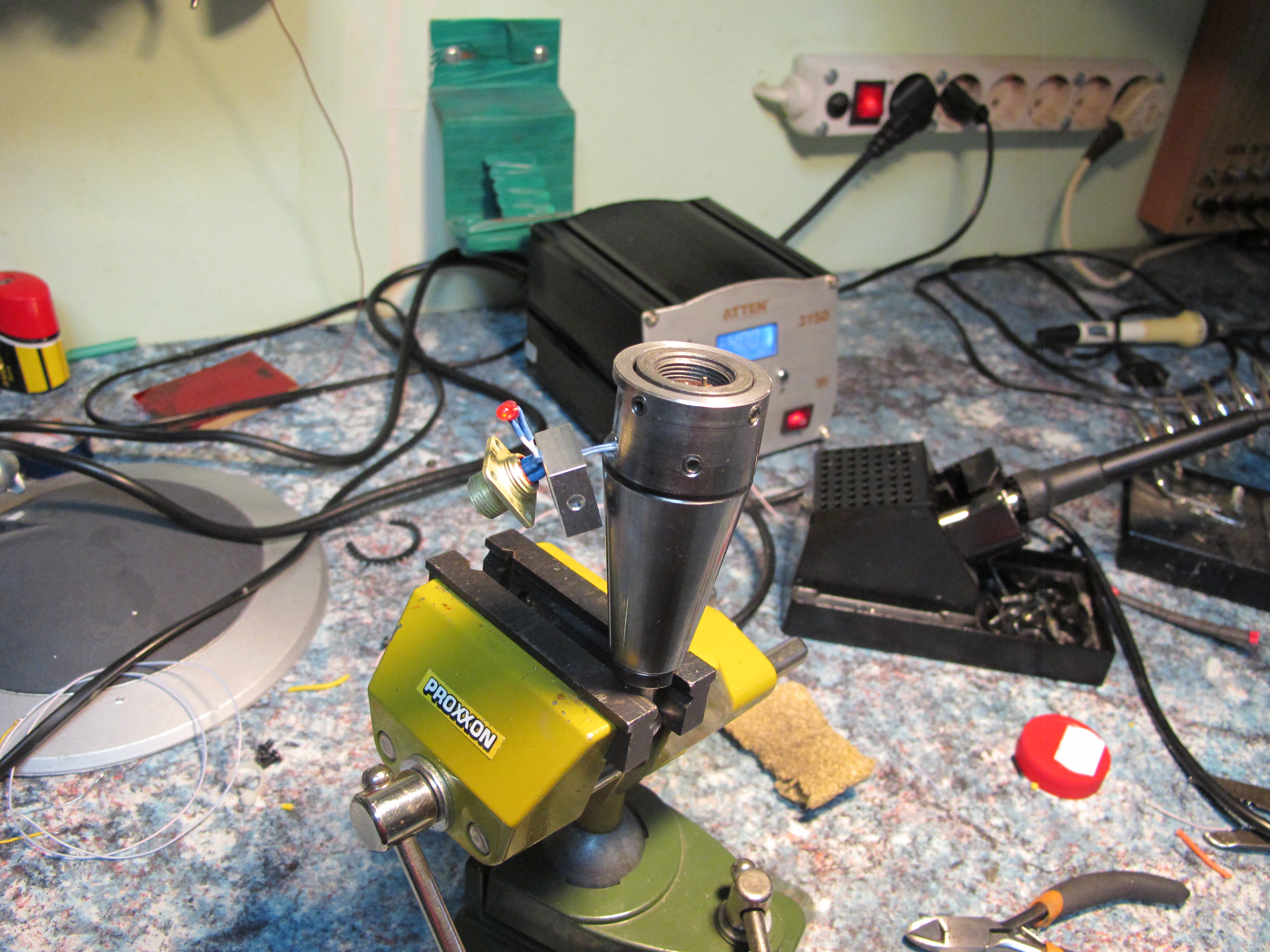

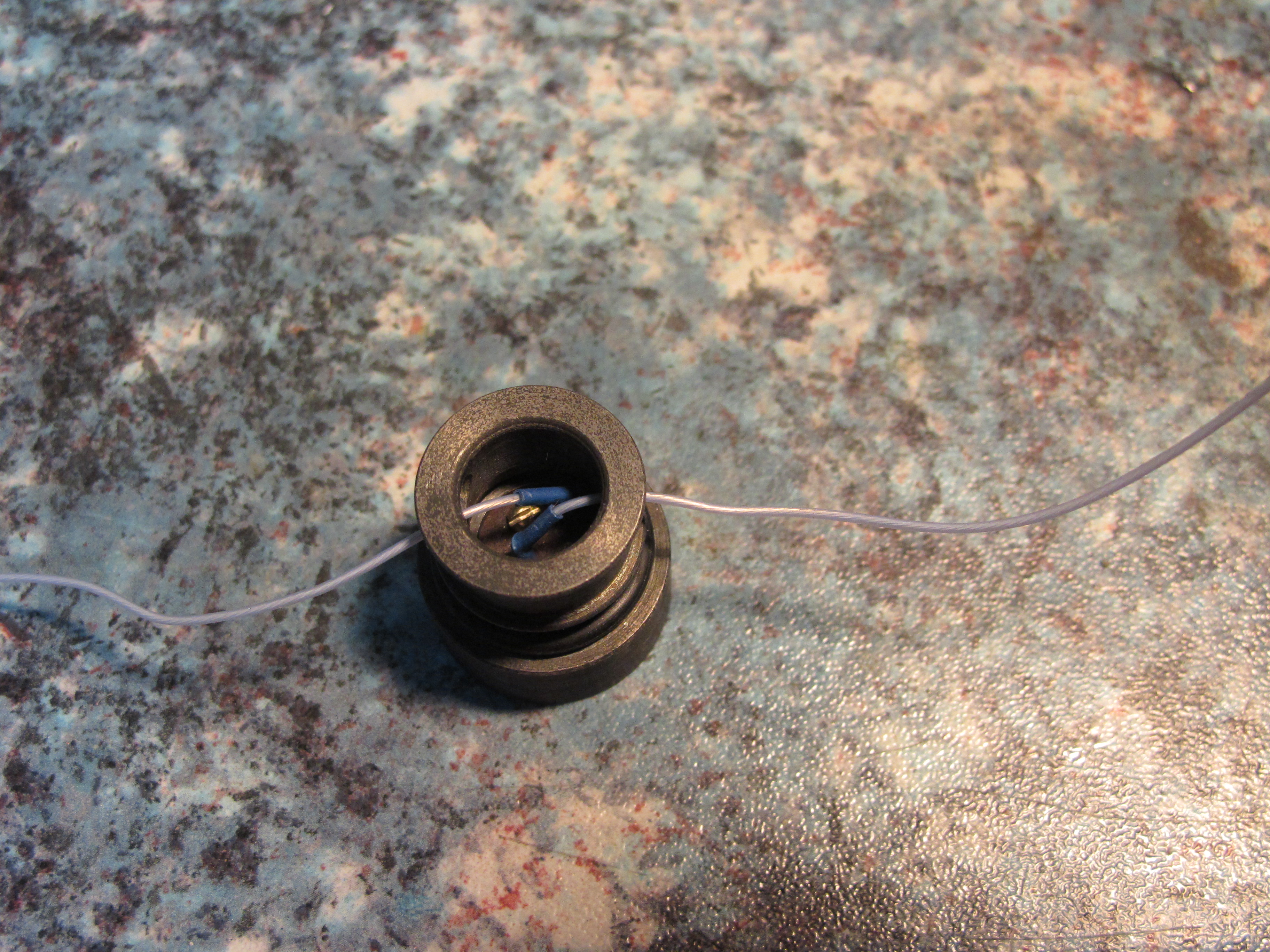

Заснял сборку проводной части датчика, может кому пригодится :)
паяем провода и вставляем в переходник (4796 просмотров) <a class='original' href='./download/file.php?id=78824&mode=view' target=_blank>Загрузить оригинал (2.84 МБ)</a>

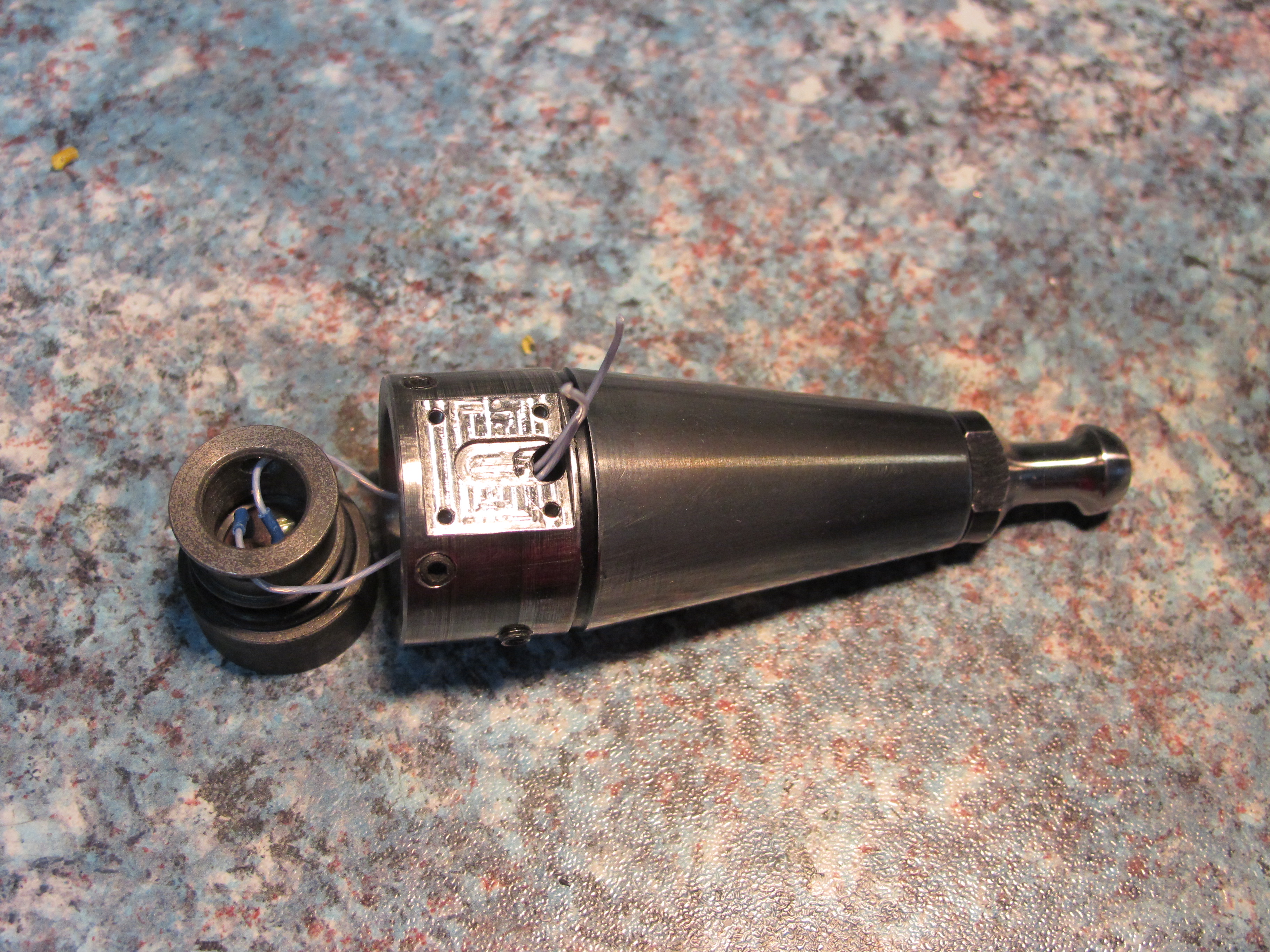

продеваем в корпус (4796 просмотров) <a class='original' href='./download/file.php?id=78825&mode=view' target=_blank>Загрузить оригинал (2.89 МБ)</a>
продеваем в корпус
фиксируем бонкой от проворота, там есть под ней потай (4796 просмотров) <a class='original' href='./download/file.php?id=78826&mode=view' target=_blank>Загрузить оригинал (2.57 МБ)</a>

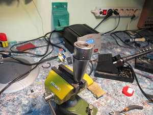

паяем диод и контакты (4796 просмотров) <a class='original' href='./download/file.php?id=78827&mode=view' target=_blank>Загрузить оригинал (2.38 МБ)</a>
прикручиваем разъем к корпусу (4796 просмотров) <a class='original' href='./download/file.php?id=78828&mode=view' target=_blank>Загрузить оригинал (2.35 МБ)</a>
типо готово (4796 просмотров) <a class='original' href='./download/file.php?id=78829&mode=view' target=_blank>Загрузить оригинал (2.97 МБ)</a>
типо готово
AlexNikov
Сообщения: 1206
Репутация: 721
Откуда: Томск
Сообщение AlexNikov »
nik1 писал(а):Заснял сборку проводной части датчика, может кому пригодится :)
Верхний ряд винтов для юстировки нижний для контр-фиксации?
p.s.
как-то не соображу с ходу как юстировка происходит....
p.s.s.
сообразил... :D
Фактически как 4х кулачковый патрон :)

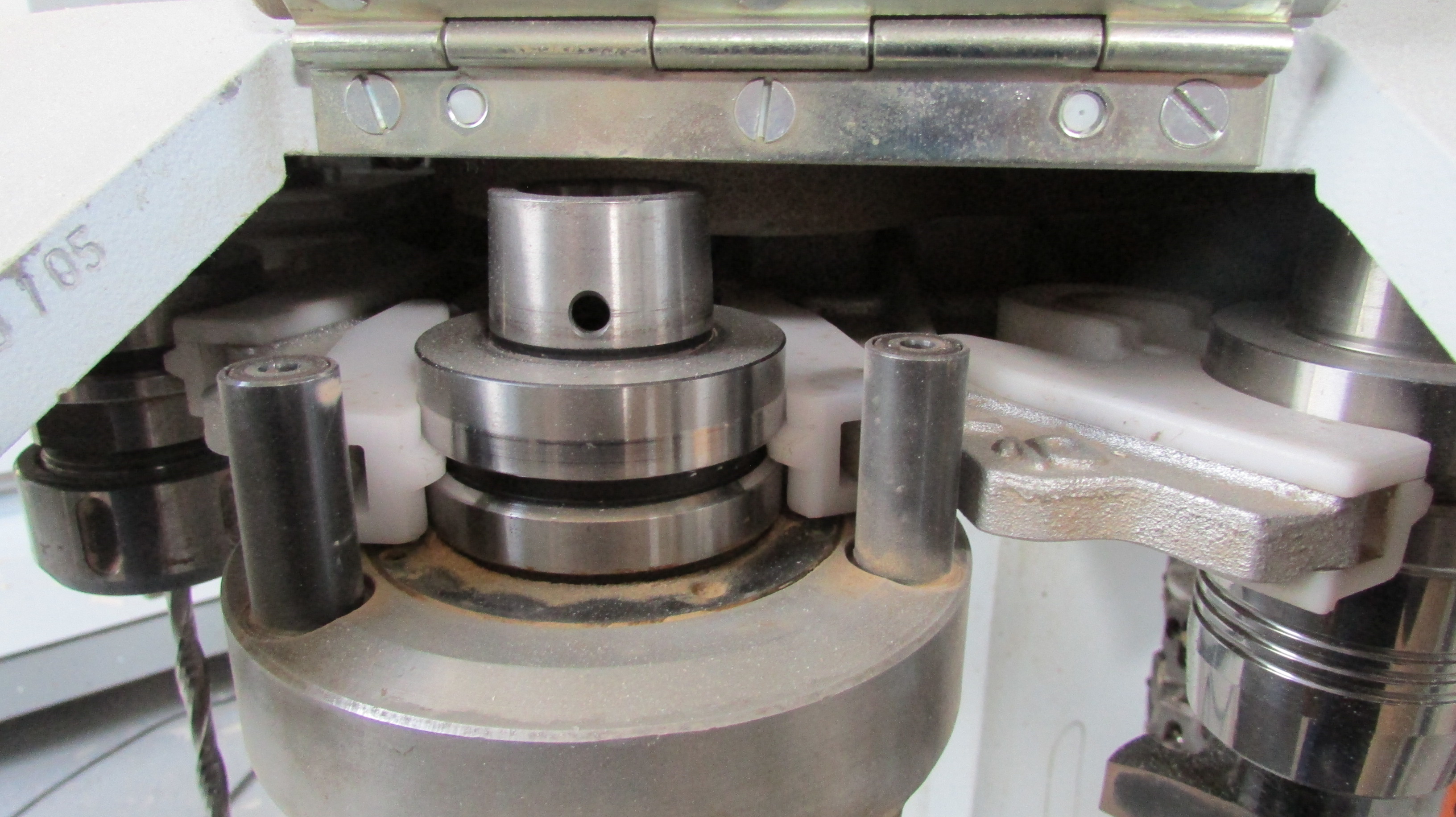

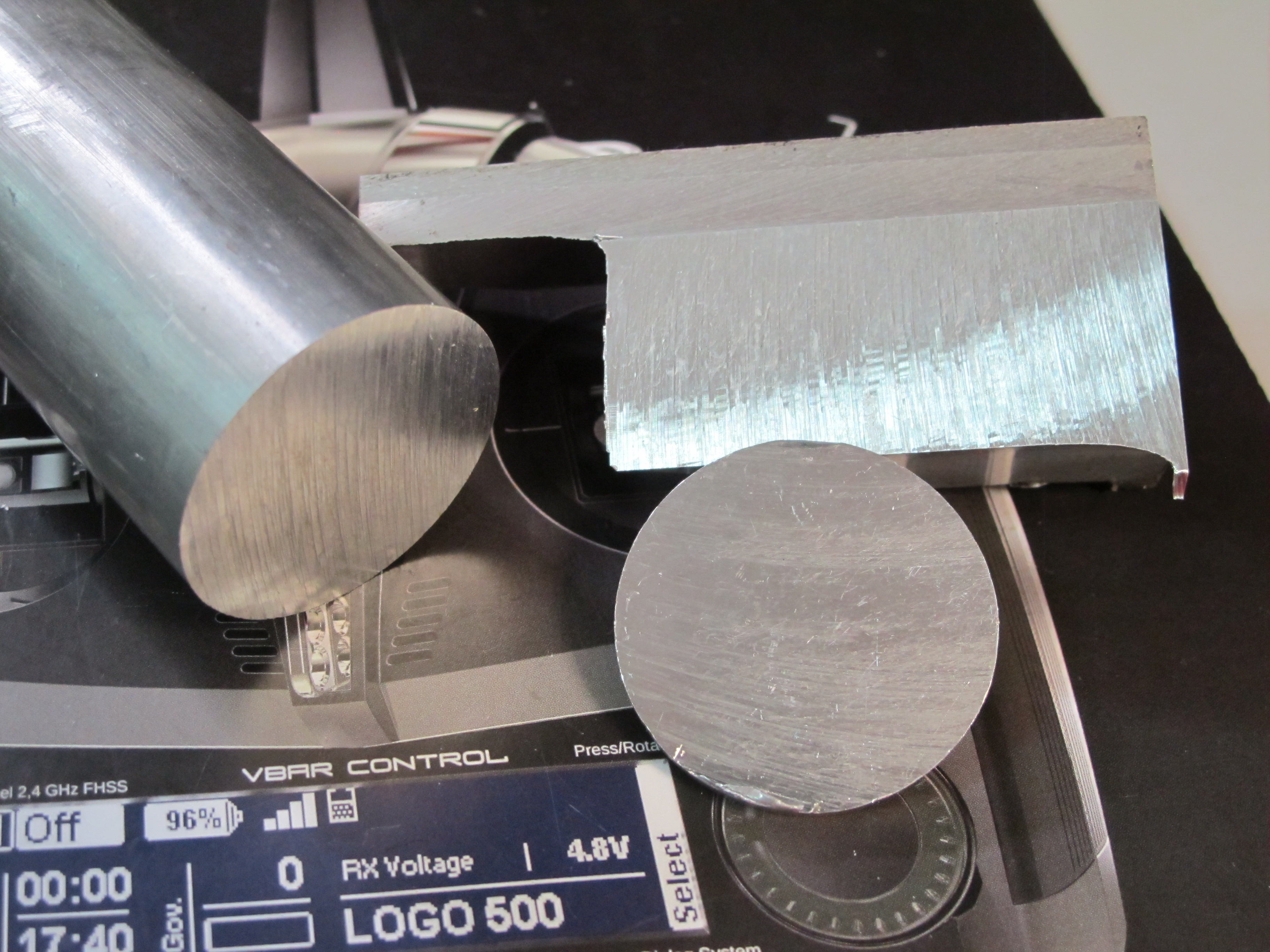

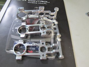

Затестил новую пилу на але, диск брали дешевый Практика эксперт, но пилит вполне прилично
выгодная покупка :good:

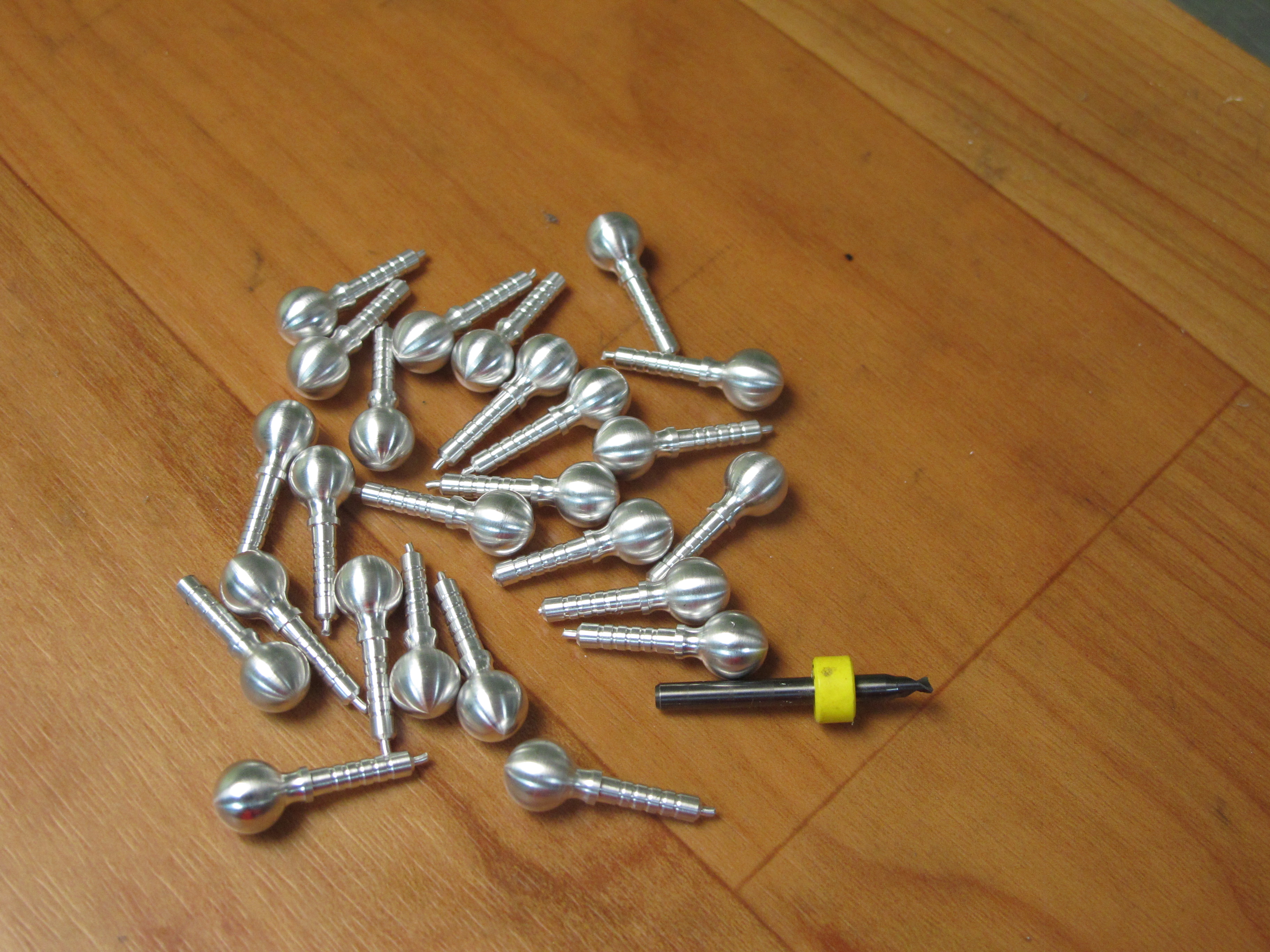

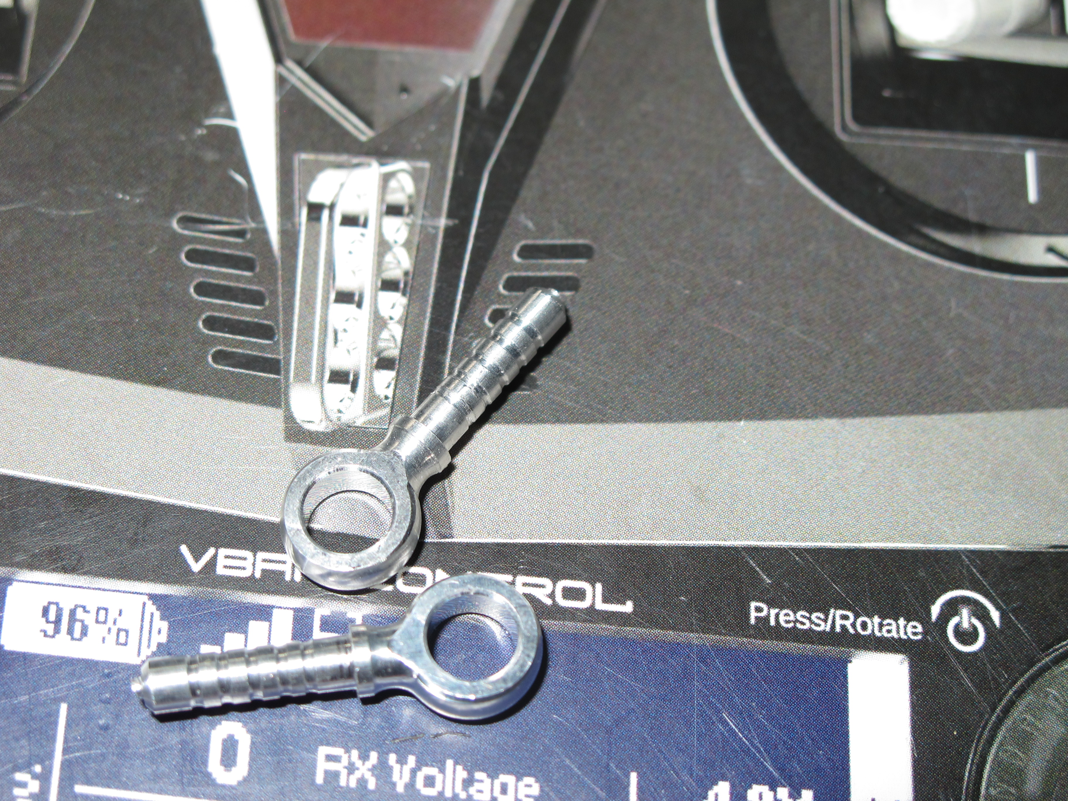

Делал такие детальки, это линки под подшибники на тяги
сперва наточил на токарке шаров , потом на 4 оси доделывал
и блоки с изгибом :)
IMG_0033[1].JPG (4695 просмотров) <a class='original' href='./download/file.php?id=78910&mode=view' target=_blank>Загрузить оригинал (2.06 МБ)</a>
IMG_0034[1].JPG (4695 просмотров) <a class='original' href='./download/file.php?id=78911&mode=view' target=_blank>Загрузить оригинал (3.26 МБ)</a>
IMG_0026[1].JPG (4695 просмотров) <a class='original' href='./download/file.php?id=78912&mode=view' target=_blank>Загрузить оригинал (2.5 МБ)</a>
IMG_0035[1].JPG (4695 просмотров) <a class='original' href='./download/file.php?id=78913&mode=view' target=_blank>Загрузить оригинал (1.81 МБ)</a>
Карабас
Сообщения: 1764
Репутация: 690
Сообщение Карабас »
Пора учеников набирать. :good:

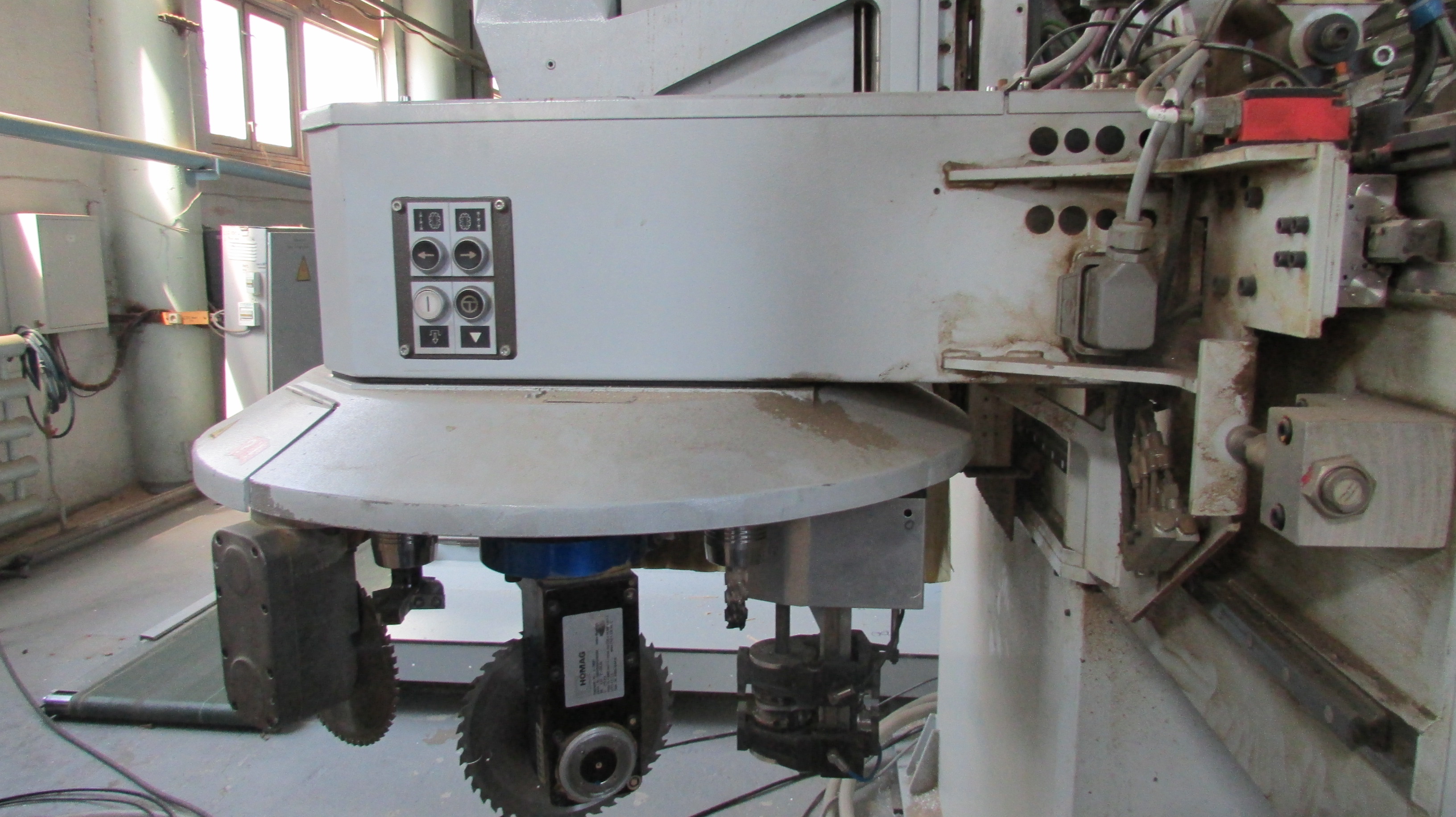

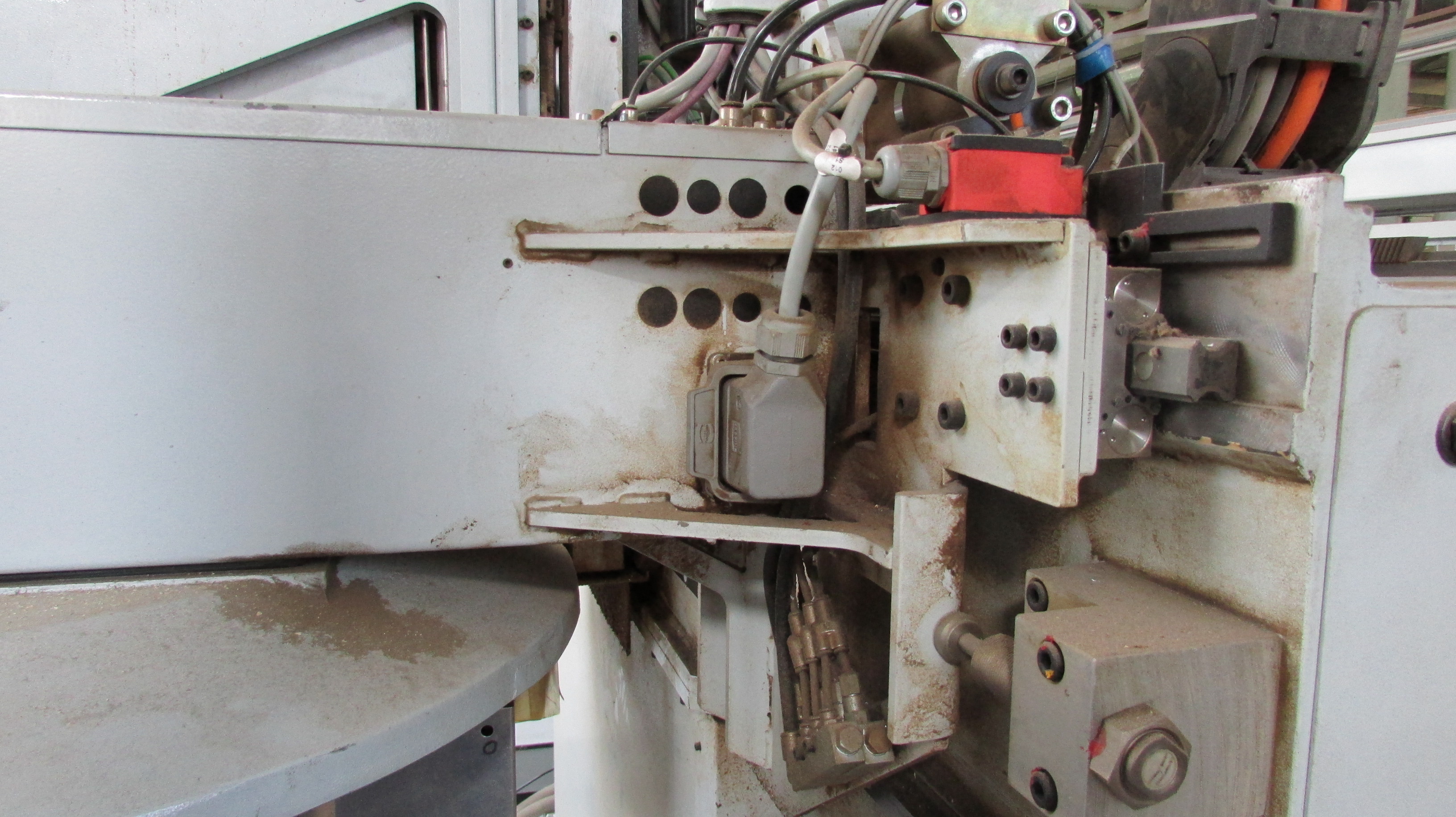

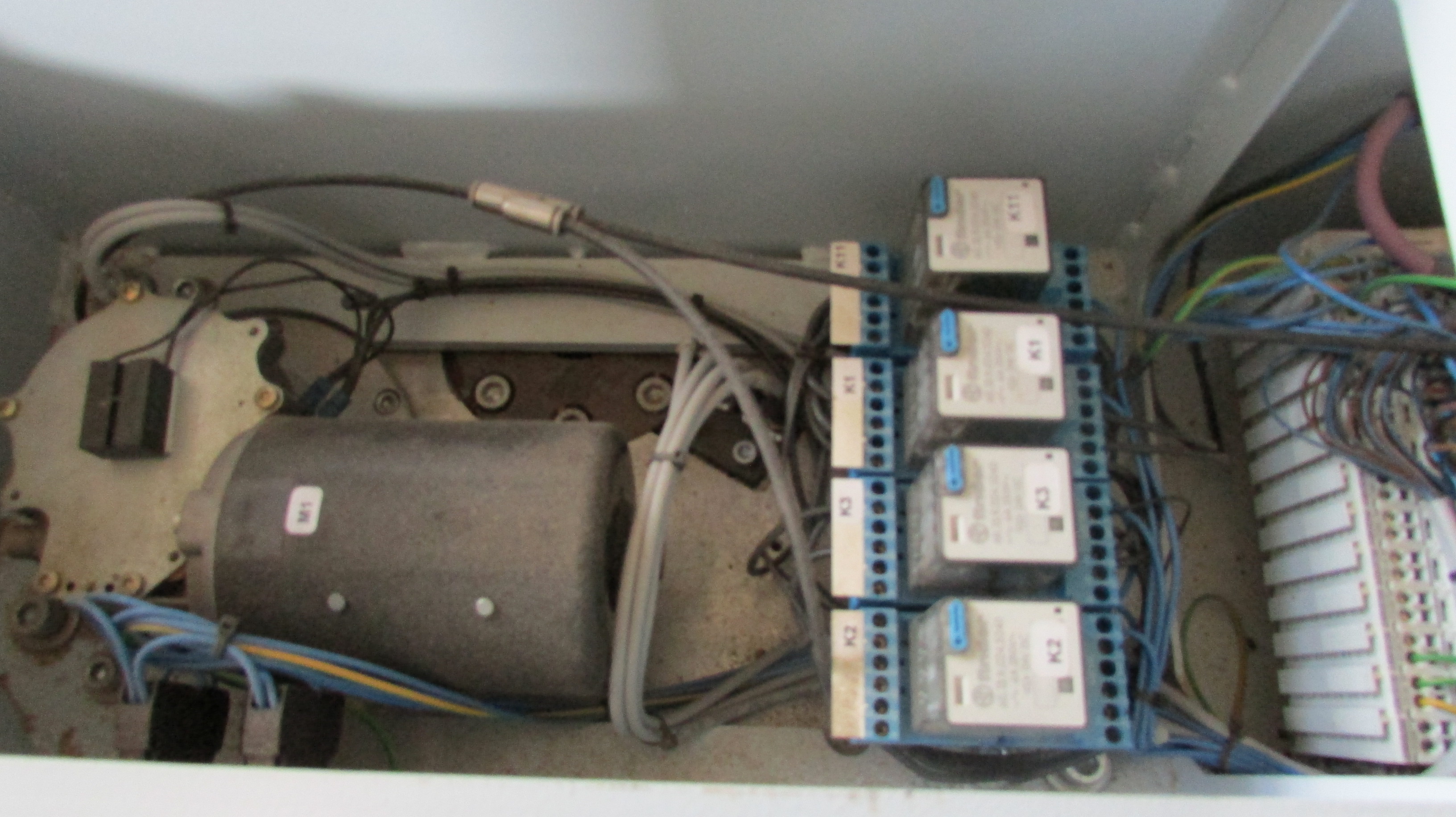

Вот немного поснимал:
Детали 001.jpg (4347 просмотров) <a class='original' href='./download/file.php?id=79159&mode=view' target=_blank>Загрузить оригинал (1.27 МБ)</a>
Детали 002.jpg (4347 просмотров) <a class='original' href='./download/file.php?id=79160&mode=view' target=_blank>Загрузить оригинал (1.24 МБ)</a>
Детали 003.jpg (4347 просмотров) <a class='original' href='./download/file.php?id=79161&mode=view' target=_blank>Загрузить оригинал (1.44 МБ)</a>
Детали 004.jpg (4347 просмотров) <a class='original' href='./download/file.php?id=79162&mode=view' target=_blank>Загрузить оригинал (1.24 МБ)</a>
Детали 005.jpg (4347 просмотров) <a class='original' href='./download/file.php?id=79163&mode=view' target=_blank>Загрузить оригинал (1.6 МБ)</a>
Детали 006.jpg (4347 просмотров) <a class='original' href='./download/file.php?id=79164&mode=view' target=_blank>Загрузить оригинал (1.23 МБ)</a>
Детали 007.jpg (4347 просмотров) <a class='original' href='./download/file.php?id=79165&mode=view' target=_blank>Загрузить оригинал (1.27 МБ)</a>

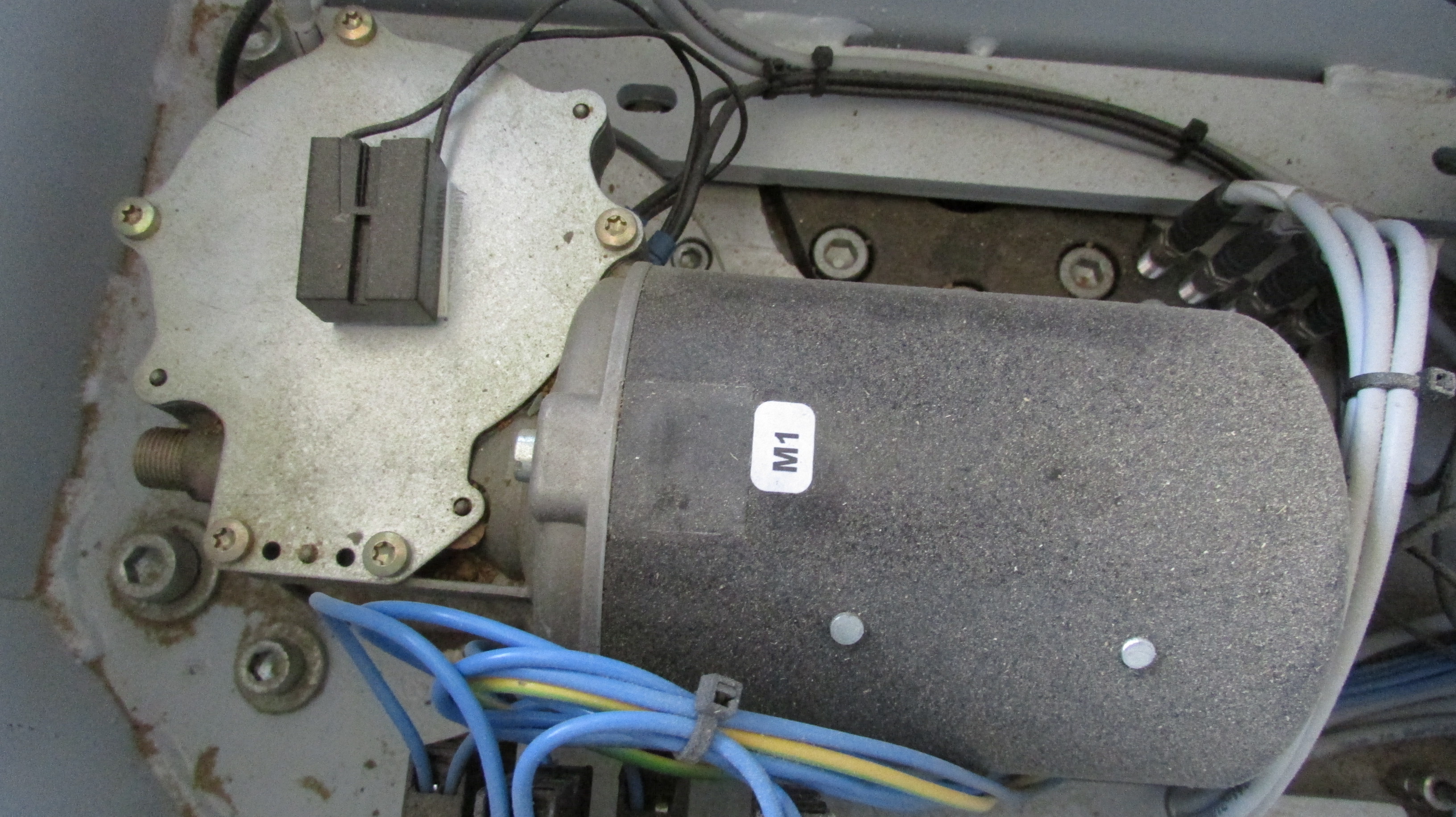

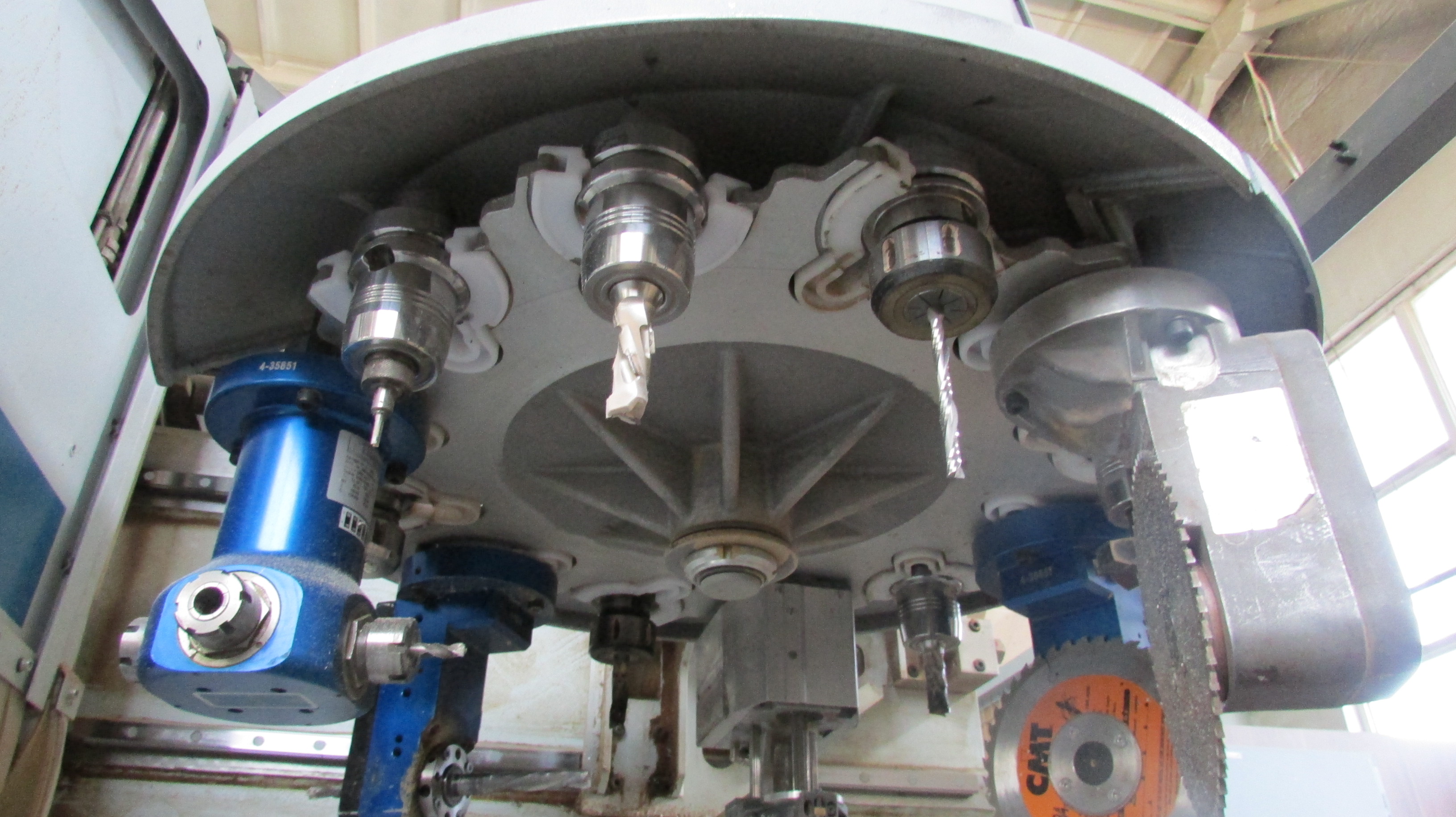

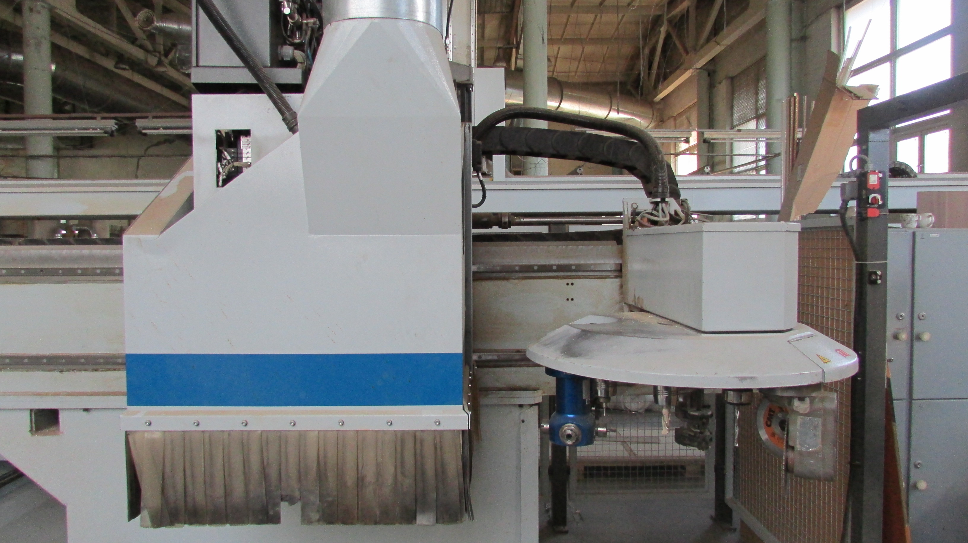

Константин, барабан заезжает под шпиндель на пневмоцилиндре?
Карабас
Сообщения: 1764
Репутация: 690
Сообщение Карабас »
Тарелка с инструментом мотыляется за шпинделе, когда происходит смена, шпиндель наезжает на тарелку. Там на фото(3) виден тормоз тарелки.
Делали тюнинг своим моторам, намотка тоже менялась, прет капитально :)
