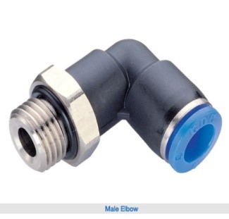

Уважаемый автор, фитинги на охлаждении такие?
cdc-10.jpg (13675 просмотров) <a class='original' href='./download/file.php?id=179777&mode=view' target=_blank>Загрузить оригинал (16.27 КБ)</a>
Устал уже искать, у всех либо без резинки, либо резьба не та, у китайцев вообще не нашел.
Re: 600х400х120 открытый проект
а зачем с резинкой? использую простые китайские без резинки. резьбу сажаю на специальный герметик.

Ну вообще конечно можно и на герметик, просто насколько я понял, для этих систем исполнение с резинкой является стандартом, наверное неспроста.
если нужно на один станок купи в пневмаксе фирмовые. а так стандартов тут много и исполнений разных.

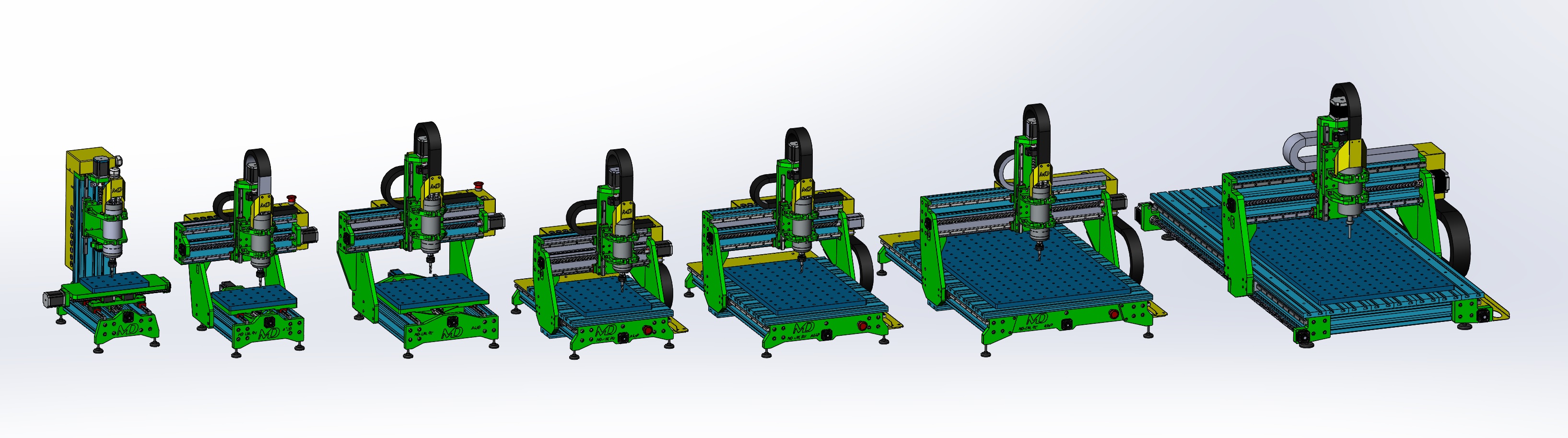

обновил архив. появилось два новых проекта 400х300х150 дрыгостол и 900х600х150 портальник. а также мелкие доработки во всех остальных и внедрение всех последних фишек.
куча.jpg (6809 просмотров) <a class='original' href='./download/file.php?id=180995&mode=view' target=_blank>Загрузить оригинал (606 КБ)</a>
второй справа уже кажется жиденьким
да он кажется жиденьким. но самоделкин делал такой размер и в жесткости он почти не потерял а значит вполне годный проект за приемлимые затраты. просто самый правый он конечно очень крутой и даже при своих огромных размерах является самым жестким станком семейства но он очень не бюджетный выходит но он реально кондовый.
а чойто ты решил по зэт 150 сделать? всегда за 120 топил
ну для поля 900х600 120 уже какбы маловато. да на пользу это не пойдет ниразу по жесткости. какбы этот проект осознананое жертвование жесткостью в угоду рабочему полю по всем осям. но по факту жесткость страдает не оч сильно и станок всеравно остается самым жестким в классе.

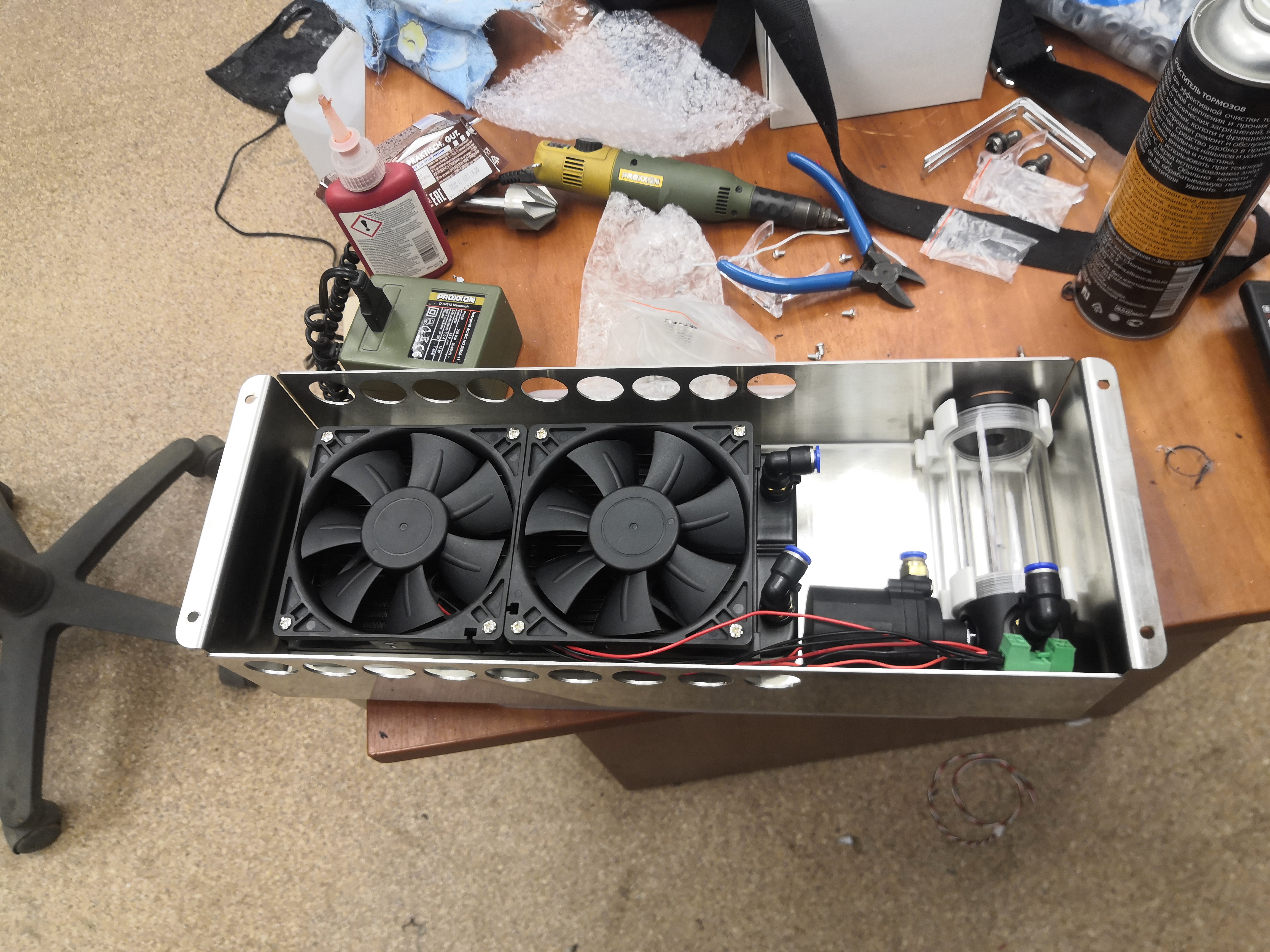

frezeryga писал(а):Подобное расположение радиатора я на работе эксплуатировал 5 лет и проблем нет. Продувается легко воздухом переодически.
А можно ссылку или фото покрупней насоса и расширительного бачка для используемой системы охлаждения от пк?
Используете 12 или есть на 24в?
Какой нибудь контроллер температуры или это блажь?
12в датчики абсолютно ненужная вещь.
IMG_20191223_153253.jpg (4940 просмотров) <a class='original' href='./download/file.php?id=182880&mode=view' target=_blank>Загрузить оригинал (4.5 МБ)</a>
Сообщения: 5886
Фильтров тоже никаких нету ?
