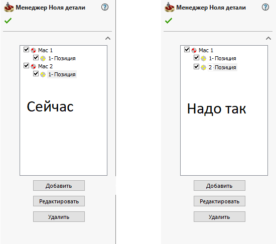

Камрады подскажите где я налажал, раньше создавал несколько нулей деталей в одной МАС системе. Сейчас же создается каждый ноль детали в новой системе МАС

sima8520 писал(а):Камрады подскажите где я налажал, раньше создавал несколько нулей деталей в одной МАС системе. Сейчас же создается каждый ноль детали в новой системе МАС
Перед тем как создавать вторую позицию поставь 1 или ту цифру которая соответствует нужному МАС!
А лучше посмотри видео ))
https://www.youtube.com/watch?v=Ck3lqVB9SWQ

Re: SolidCAM
:hehehe: Во я лопух :f:

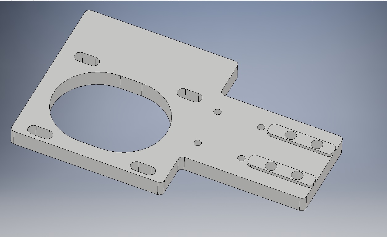

Всем привет. Только начинаю осваивать SolidCAM, подскажите пару моментов: как я понимаю по технологии iMachining можно фрезеровать практически любые детали, от примитивных до сложных? или совсем простые как на скриншоте смысла нету? Подскажите где можно взять : Коэффициенты обрабатываемости резанием? сходу найти не смог для алюминиевых сплавов.

sazn86 писал(а):Всем привет. Только начинаю осваивать SolidCAM, подскажите пару моментов: как я понимаю по технологии iMachining можно фрезеровать практически любые детали, от примитивных до сложных? или совсем простые как на скриншоте смысла нету? Подскажите где можно взять : Коэффициенты обрабатываемости резанием? сходу найти не смог для алюминиевых сплавов.
Посмотри это видео
https://youtu.be/PfzauNpak30
Такие детали как на твоем скрине как раз самое то для аймашининг 2D))

Появился еще вопрос. Если заготовка с одной стороны намного длиннее детали и этот кусок должен остаться как в этом случае быть?

sazn86 писал(а):как в этом случае быть?
2 варианта:
1. разделить модель на 2 тела, в качестве обрабатываемой модели выбрать то, к-рое требуется.
2. нарисовать вспомогательный эскиз, ограничивающий зону обработки и в стратегиях его выбирать.
