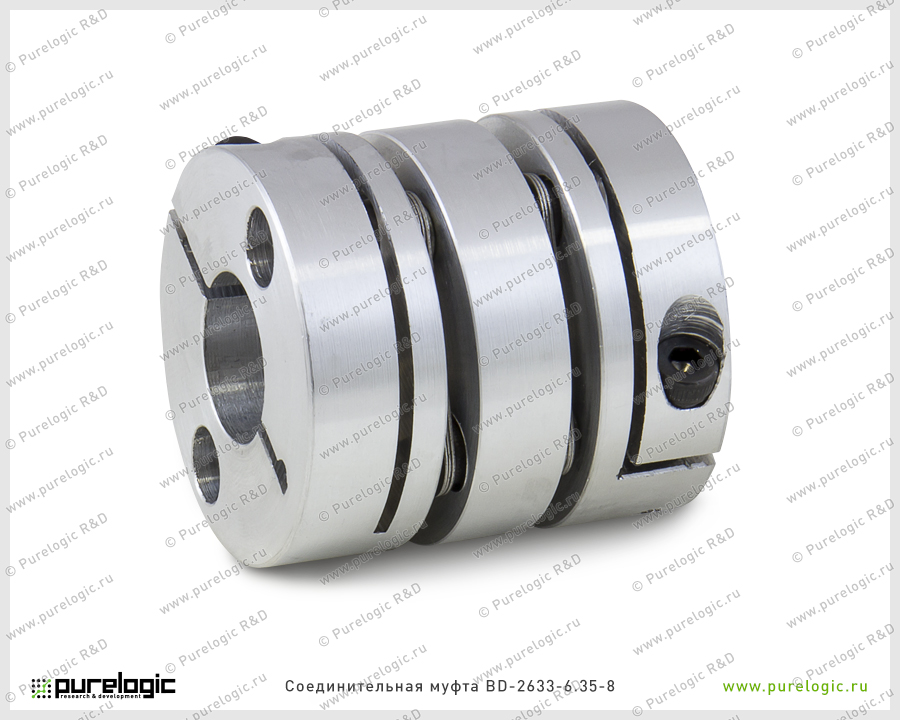

rebire писал(а): со стороны станка на одном винте есть квадрат 10х10,на другом ничего нет не знаю как быть.
если так соединяют буду делать.
убьёте мотор и швп

rebire писал(а):со стороны станка на одном винте есть квадрат 10х10,на другом ничего нет не знаю как быть.
Уж лучше купить в том же пурелоджике упругие муфты и доработать одно из отверстий до квадратного (если не хочется протачивать конец винта, что правильнее).
А то и мотор, и опора винта долго не протянут.

ok-evgenij писал(а):Уж лучше купить в том же пурелоджике упругие муфты и доработать одно из отверстий до квадратного (если не хочется протачивать конец винта, что правильнее).
нашел вот такую муфту Разборная стальная соединительная муфта с упругой вставкой ST,просто на серве шпоночное соединение.
буду снимать винты протачивать и сделаю шпоночный паз.
вот ссылка на муфты подскажите какая лучше подойдет,раньше с ними не когда не сталкивался и в руках не держал.
http://purelogic.ru/shop/mehanika_dlya_ ... initelnye/

rebire писал(а):а разборные почему не подойдут,люфты?
Да в принципе и разборные пойдут, но сильфон лучше - люфт нулевой.
Еще такие не плохи:
bd-2633-6_900.jpg (3574 просмотра) <a class='original' href='./download/file.php?id=74375&mode=view' target=_blank>Загрузить оригинал (303.95 КБ)</a>

rebire писал(а):да они с виду все одинаковые ds du dr
чем отличаются не пойму
У этих упругий элемент - пакет стальных пластинок, люфта нет, но требуют довольно точной установки.
Вот тут все видно:
http://ru.aliexpress.com/item/Zero-Back ... f75e9b7202
Re: ТПК-125 Восстановление
По опыту: те что с резиновой вставкой (красная штука) - при попадании масло/СОЖ дохнет. Если масло не попадает, со временем сминается и люфтит.
1. Эта муфта туфта http://ru.aliexpress.com/item/3pcs-lot- ... bea286e035 если ось упрется - то шаговики обычно рвут эту муфту
2. Эта сильфная они хорошие http://ru.aliexpress.com/item/Free-Ship ... bea286e035
3. Эти могут от СОЖ и масло разбухать http://ru.aliexpress.com/item/free-ship ... bea286e035 и с временем люфтят
Муфты нужно подбирать по моменту с запасом. Соосность вала мотора и оси должны быть минимальны, иначе муфты быстро сдохнут. У Сильфоных около 1 град. макс. наклон.
