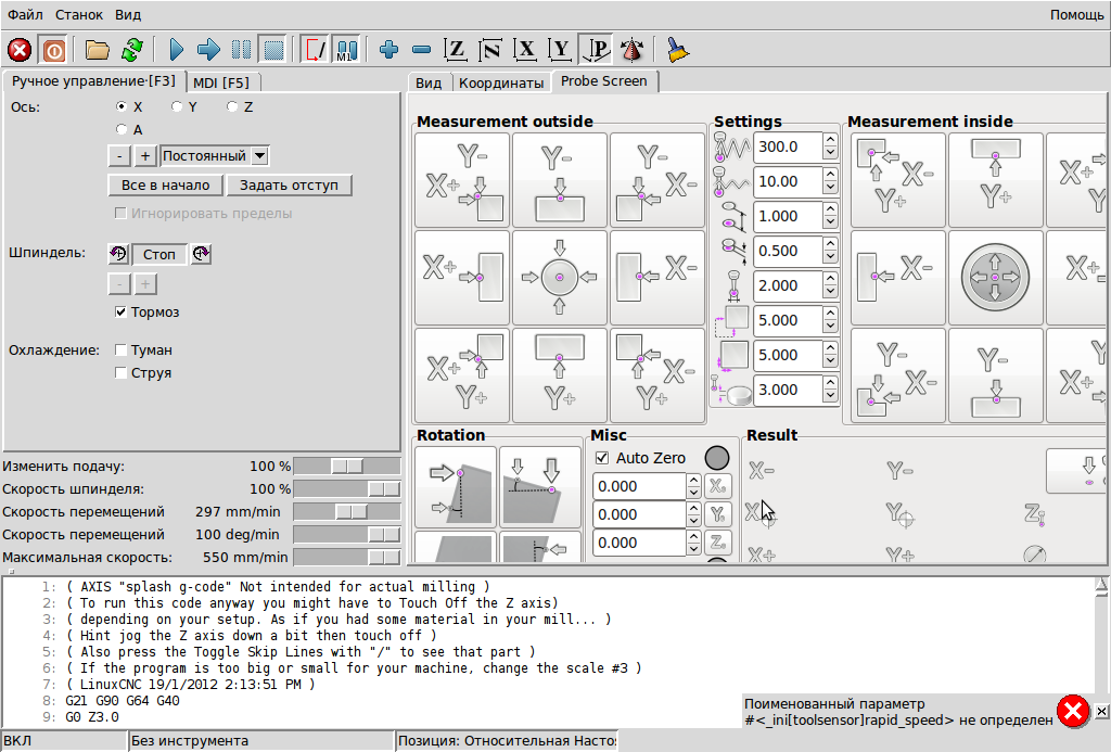

verser писал(а):. Такое случается в каждом замере или "как повезёт"?
как повезет ))
станок сегодня не выключается и пилит приклады. уже десять часов.
при очередной серии измерений - отказася выдавать на экран результат, как я уже сообщил. пришлось ставить строчки и смотреть на терминал.
pkasy
Сообщения: 1129
Репутация: 45
Откуда: Владивосток
Re: [WIKI] Работа с центроискателем
Сообщение pkasy »
вот смотри, я поднял инструмент G0Z100 и восемь минут просидел в инете.
теперь нет ошибки и замер отображается на экране.
в следующий раз попробую только G0Z100, возможно, что перемещение вызвало стирание ошибки.

настраиваю с утра ось B
первый замер по Z - ошибка на экране, в терминале корректное значение.
вращаю ось G1B360F300
следующие замеры отображаются.
но.
11:29:47  Probe Down Z=207.5892
11:29:40  Probe Down Z=207.5892
11:29:29  Probe Down Z=207.5847
а в терминале (print, z = #5063)
z  = 207.581150
z  = 207.589150
z  = 207.584650
вывод - значения измерений разные! и даже старые.
получается, что верить этой программе пока что нельзя. буду смотреть значения в терминале.

pkasy писал(а):нужны еще каки-то переменные на экран вывести?
пиши, что и как, я сделаю.
Отлично. Тогда вот такие строчки (выделены красным) вставить в python/probe_screen.py
    def ocode(self,s, data = None):
        self.command.mdi(s)
        self.stat.poll()
        [color=#FF4000]print "stat.exec_state = ",self.stat.exec_state [/color]
        while self.stat.exec_state == 7 or self.stat.exec_state == 3 :
            if self.error_poll() == -1:
                return -1
            self.command.wait_complete()
            self.stat.poll()
            return -1
        return 0
    # --------------  Command buttons -----------------
    #               Measurement outside
    # Down
    def on_down_released(self, gtkbutton, data = None):
        self.command.mode( linuxcnc.MODE_MDI )
        # Start down.ngc
        if self.ocode ("O<down> call") == -1:
            return
        [color=#FF0000]self.stat.poll()
        print "probe.user.error = ", hal.component["probe.user.error"]
        print "probe result = ", self.stat.probed_position[/color]
        a=self.probed_position_with_offsets()
        self.lb_probe_z.set_text( "%.4f" % float(a[2]) )
        self.add_history(gtkbutton.get_tooltip_text(),"Z",0,0,0,0,0,0,0,0,a[2],0,0)
        self.set_zerro("Z",0,0,a[2])
В файле down.ngc оставить отладочные строчки тоже.
И посмотреть вывод терминала и программы после неправильных замеров Z (показать без правок, как есть)
P.S. Добавил еще про probe.user.error

stat.exec_state =  7
Emit interp-run
 z  = 221.610650
probe.user.error =
  File "python/probe_screen.py", line 440, in on_down_released
TypeError: 'type' object has no attribute '__getitem__'

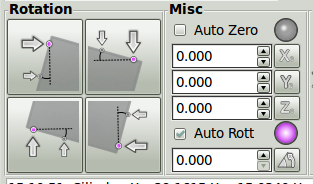

сорри что встреваю. а существуют ли готовые скрипты для разворота системы координат.
допустим, отпилили мне кое-как полтора метра полосу с припуском, нужно её выпрямить, а у станка поле 300мм. можно, конечно, на глазок переставляться. но если есть такой девайс -
1. зафиксировали начало заготовки, отфрезеровали отрезок 300мм.
2. передвинули на 250 мм
3. сделали две пробы на обработанном остатке 50мм, посчитали угол, пересчитали следующую траекторию,
4. отфрезеровали до конца рабочего поля, передвинули, перешли на шаг 2
ну и подобные штуки для определения ориентации детали, например, по двум отверстиям?
verser
Сообщения: 1853
Репутация: 1282
Откуда: Тбилиси
Сообщение verser »
pup писал(а): а существуют ли готовые скрипты для разворота системы координат.
Probe Screen умеет делать такой разворот по двум замерам кромки
rotation.jpg (3349 просмотров) <a class='original' href='./download/file.php?id=73430&mode=view' target=_blank>Загрузить оригинал (68.38 КБ)</a>
в шапке есть описание.
galexey
Сообщения: 104
Зарегистрирован: 01 апр 2012, 21:35
Репутация: 9
Сообщение galexey »
verser писал(а):Ошибка здесь
File "python/probe_screen.py", line 33, in <module>
 CONFIGPATH1 = os.environ['CONFIG_DIR']
 File "/usr/lib/python2.6/UserDict.py", line 22, in __getitem__
 raise KeyError(key)
KeyError: 'CONFIG_DIR'
Пока затрудняюсь сказать какого.. она появилась, но , быстрый вариант её исправить можно, вписав свой конкретный путь к файлам конфигурации прямо в файле probe_screen.py, вместо
вписать
CONFIGPATH1 = "/home/alexey/linuxcnc/configs/my_LinuxCNC_machine"
Думаю, со временем появится (или кто-то подскажет) более грамотное решение.
P.S. Надеюсь, Вы не намудрили чего-то с системой, обновили через интернет или типа того?
Ничего не обновлял. На тестовой машине с Linuxcnc 2.7.4 всё запустилось нормально.
После замены CONFIGPATH1 вкладка появилась, но при нажатии поиска вываливается с ошибкой.
Может попробовать обновить python до 2.7?
P.S. И на разрешении 1024х768 панелька не помещается.
AXIS 2.5.2 on my_LinuxCNC_machine.png (3337 просмотров) <a class='original' href='./download/file.php?id=73434&mode=view' target=_blank>Загрузить оригинал (189.86 КБ)</a>
verser
Сообщения: 1853
Репутация: 1282
Откуда: Тбилиси
Сообщение verser »
galexey писал(а): После замены CONFIGPATH1 вкладка появилась, но при нажатии поиска вываливается с ошибкой.
Обновляться не обязательно, просто покажите лог этой ошибки.
galexey писал(а):P.S. И на разрешении 1024х768 панелька не помещается.
О, чаша терпения у меня наконец переполнилась! :) Пошел исправлять сегодня же :) .

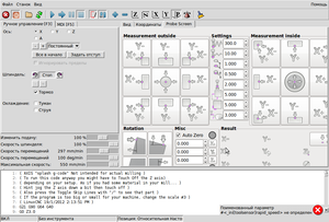

galexey
Сообщения: 104
Репутация: 9
Сообщение galexey »
verser писал(а):Обновляться не обязательно, просто покажите лог этой ошибки.
С этим похоже разобрался. На скриншоте видна ошибка. Ругается на rapid_speed
В README.md с архива на github.com откуда и брал пример
[TOOLSENSOR]
# Control probe rappid feed
RAPID_FEED = 600
А должно быть
[TOOLSENSOR]
# скорость холостых перемещений
RAPID_SPEED = 600
