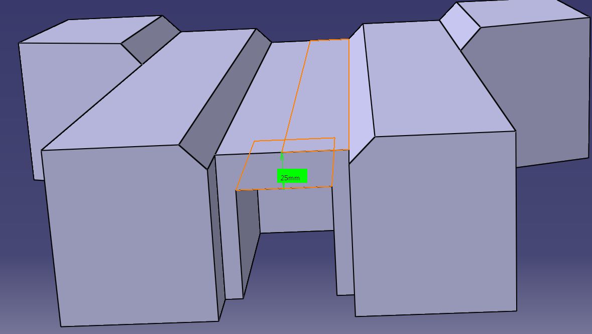

alexg-nn
По поводу минимальной толщины. Это прямо действительно самая тонкая стенка в конструкции или же как бы средняя наименьшая? :)
Просто вот в такой конструкции толщина стенки вокруг полости под движок около 25мм.
base.jpg (2877 просмотров) <a class='original' href='./download/file.php?id=48926&mode=view' target=_blank>Загрузить оригинал (37.59 КБ)</a>
Или же какую то другую размерность брать? Так то толщина в самом тонком месте основания 100мм (где елозит ШВП).
Re: Думаю фрезер 300х300х100
Добавлено: 25 апр 2015, 18:30
Onebe
alexg-nn писал(а):По поводу минимальной толщины. Это прямо действительно самая тонкая стенка в конструкции или же как бы средняя наименьшая? :)
в теории это минимальная толщина нагруженной части..если нет нагрузки на эту часть, то пофиг на толщину
