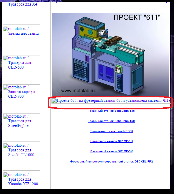

Сильвер - посмотрите "проект 675" Мотолаба. думаю много вопросов отпадет. Вам правильно сказали - найти донора и очпушить его будет и правильней и дешевле чем строить что то свое..

Силвер писал(а):Здесь действительно заложенна инфрмация станке 675? У меня кроме главной страницы не открываються, и там не где нет статью про фрез стан..
а тыкнуть мышкой в сцылку на главной
