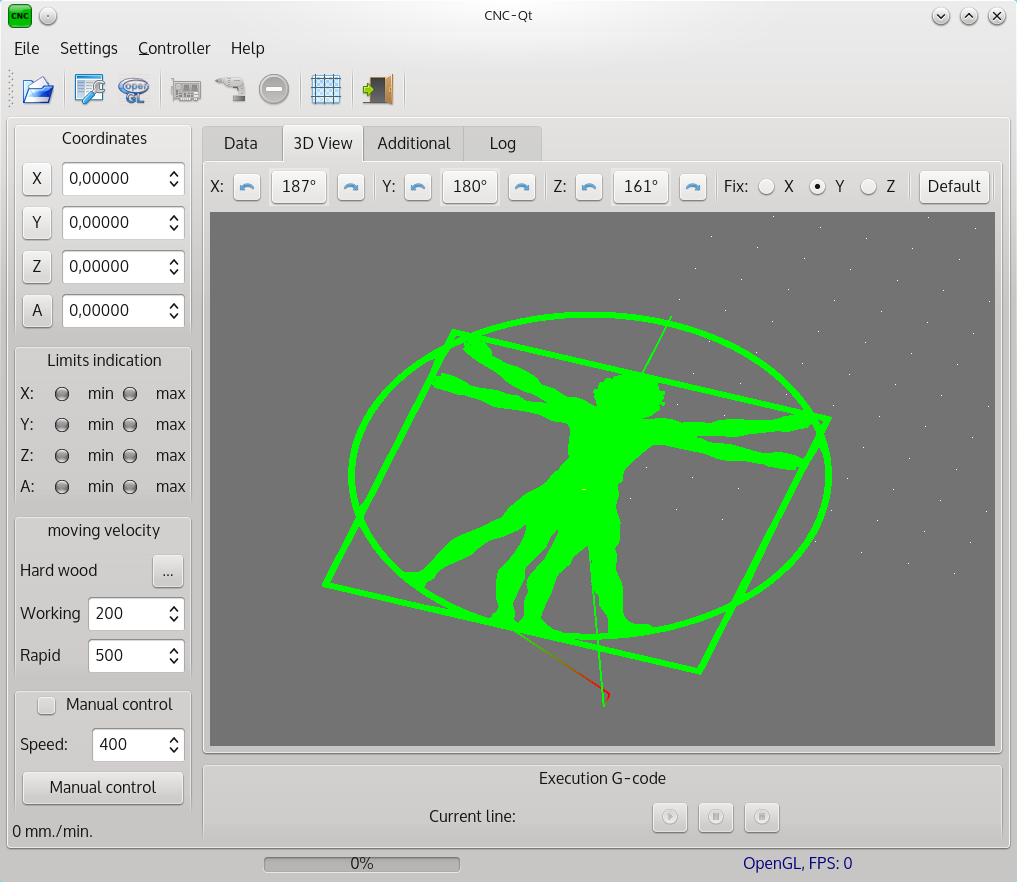

https://www.youtube.com/watch?v=64AMk6ZIEHQ
катаюсь по трём осям, отлавливаю ошибки в программе. заодно проверяю фанерную конструкцию на слабые места.

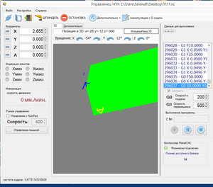

Переделываю, структуры для хранения данных, в итоге добился немного повышения частоты вывода 3D
Файл с g-кодом весит 10 мегабайт, и имеет 296037 строк кода, частота отрисовки поднялась с 2-х до 5 кадров в секунду, но попытки вращения фигуры мышкой все равно, не комфортно...
Вот и думаю, если взять чисто для хобби, какой обычно объем данных бывает? (мне интересно чисто для статистики, у кого больше)
Или может просто не выводить всю траекторию? (сделать настройку, с выбором объема отображения)

У меня был однажды под 20 МБ, но это не для хобби, стессна. Настройки точности прорисовки графики желательны. По-моему, в оригинале они были. Рисовать всю траекторию без оптимизации - очень долгое занятие. Поэтому надо учитывать масштаб и настройку точности, чтобы не рисовать кучу линий поверх друг друга, когда они визуально смотрятся как одна. Дабы совсем минимизировать прорисовку, можно не рисовать всё, а сделать "лёгкий" режим, при котором будут отрисовываться траектории Н-ного числа строк до текущей строки, подсвеченная толстая траектория текущей строки, а затем Н-ное число строк после текущей строки. Также в "легком" режиме можно добавить, рассчитанный по макс. значениям, паралеллепипед обработки.selenur писал(а):Файл с g-кодом весит 10 мегабайт, и имеет 296037 строк кода, частота отрисовки поднялась с 2-х до 5 кадров в секунду, но попытки вращения фигуры мышкой все равно, не комфортно...
Смысл прорисовки должен иметь хорошее практическое применение. Во многих программах она чисто для галочки и не сильно помогает ориентироваться в коде, т.к. выглядит как одноцветная паутина с конусом фрезы где-то в глубине. Я знаю, что всегда хочется начать что-то делать, и потом в процессе допилить. Подумайте заранее как лично вам должна помогать визулизация при работе с кодом.

У меня такой файл g-code на 1.3 мегабайта, 36500 строк. крутится без задержек на графике с nvidia (Quadro 1000M на ноуте) и amd (A8-3800 с интегрированным HD 6550D). На Broadcom VC4 пока не пробовал.
Файл DaVinci можно скачать здесь: http://www.martindebie.com/wp-content/u ... aVinci.zip

файл грузился несколько минут, за счет неоптимального построения таблицы с g-кодом, надо будет улучшить. Но объект без проблем крутился. Наблюдалось повышение нагрузки на процессор, но это нужно будет потом отдельно посмотреть, где собака зарыласьselenur писал(а):Переделываю, структуры для хранения данных, в итоге добился немного повышения частоты вывода 3D Файл с g-кодом весит 10 мегабайт, и имеет 296037 строк кода, частота отрисовки поднялась с 2-х до 5 кадров в секунду, но попытки вращения фигуры мышкой все равно, не комфортно...

У меня с этим файлом программа в памяти 300 метров съела....Karbofos писал(а):файл грузился несколько минут, за счет неоптимального построения таблицы с g-кодом, надо будет улучшить. Но объект без проблем крутился. Наблюдалось повышение нагрузки на процессор, но это нужно будет потом отдельно посмотреть, где собака зарыласьselenur писал(а):Переделываю, структуры для хранения данных, в итоге добился немного повышения частоты вывода 3D Файл с g-кодом весит 10 мегабайт, и имеет 296037 строк кода, частота отрисовки поднялась с 2-х до 5 кадров в секунду, но попытки вращения фигуры мышкой все равно, не комфортно...

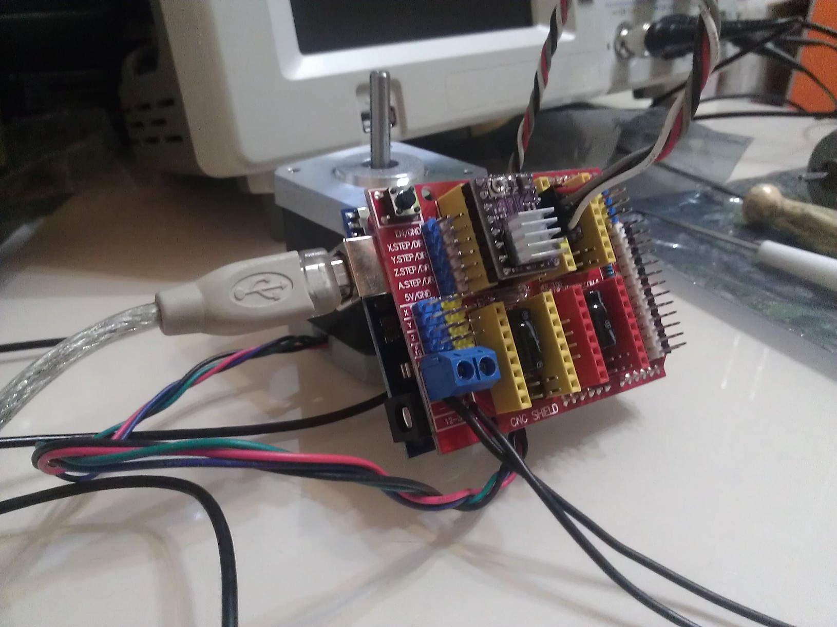

Всем привет!
Программа, которая поставлялась с моей железкой (как выяснилось позже, железка из черного списка) так и не отсылает установки на контроллер. Вчера еще раз попытался, но, увы. Пичалька.
Сергей мне помогает, если времени немного успевает урвать, спасибо ему за это. А кто еще может мне может помочь отснифить протокол? Например, Сергей делет программой USBlyzer (она триальная), но можно и Wireshark (бесплатная).
Если кто может помочь с протоколом mk1, то отзовитесь. Хотелось бы ускорить процесс расшифровки установок mk1.

В связи с глобальной переделкой внутренностей программы, неожиданно получилось без особых сложностей добавить поддержку контроллера с GRBL прошивкой, как оказалось достаточно через com-port слать g-код в виде текста.
У меня давно лежал шилд, и ардуина, абсолютно для других целей, а тут вчера на форуме, в одной из тем узнал как работает эта штука
Вот на чем проверял: Сейчас пока основной упор на поддержку мк1, но если будут желающие то прикручу и ардуину с GRBL.
Единственное что arduino uno, работает на пределе, и часто получать информацию, о положении X,Y,Z не получиться, 1-2 раза в секунду, (в мк1 более 25 раз).
