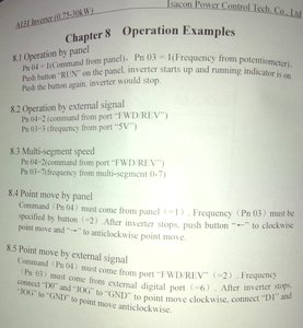

alexg-nn писал(а):"PD142 - Rated Motor Current". Не то?
Я тоже этот мануал вчера находил, не то похоже, попробую сегодня выбрать параметры более 35
Re: Мой "небольшой гравер" по цветным металлам "Atom 500x700
Atom42 писал(а):"PD142 - Rated Motor Current". Не то?
Оно, скорее всего. По-русски "номинальный ток двигателя". Вообще, ток указывают, чтобы защита от перегрузки правильно работала. Шпиндель, в отличие, скажем, от ШД, питается не током, а напряжением (если упрощенно). Напряжение устанавливается в зависимости от частоты. Чем меньше частота, тем меньше должно быть напряжение (регулирование V/F). Есть такая Base Frequency - при ней на шпиндель подается полное напряжение (220) - ее надо для твоего шпинделя установить 400 Гц. Обычно по умолчанию базовая частота установлена 50 или 60 герц. Если так оставить, шпиндель может и сгореть.

Сергей Саныч,Так в том то и дело, что в моем мануале нет такого "Rated Motor Current"
Сергей Саныч писал(а): Вообще, ток указывают, чтобы защита от перегрузки правильно работала. Шпиндель, в отличие, скажем, от ШД, питается не током, а напряжением (если упрощенно).
То есть возможно, что ток на частотнике не регулируется и в этом нет ничего опасного и/или просто защита от перегрузки по току не реализована в данной модели?
Сергей Саныч писал(а):Есть такая Base Frequency - при ней на шпиндель подается полное напряжение (220) - ее надо для твоего шпинделя установить 400 Гц.
Тут я все правильно поставил (400), запускал, все работает.
За пояснения спасибо!

UAVpilot писал(а):Попробовать на панельке набрать параметр с большим номером.
Попробовал, другие параметры не выбрать, Pn 35 последний.
Значит это какая-то урезанная модель...

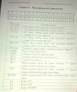

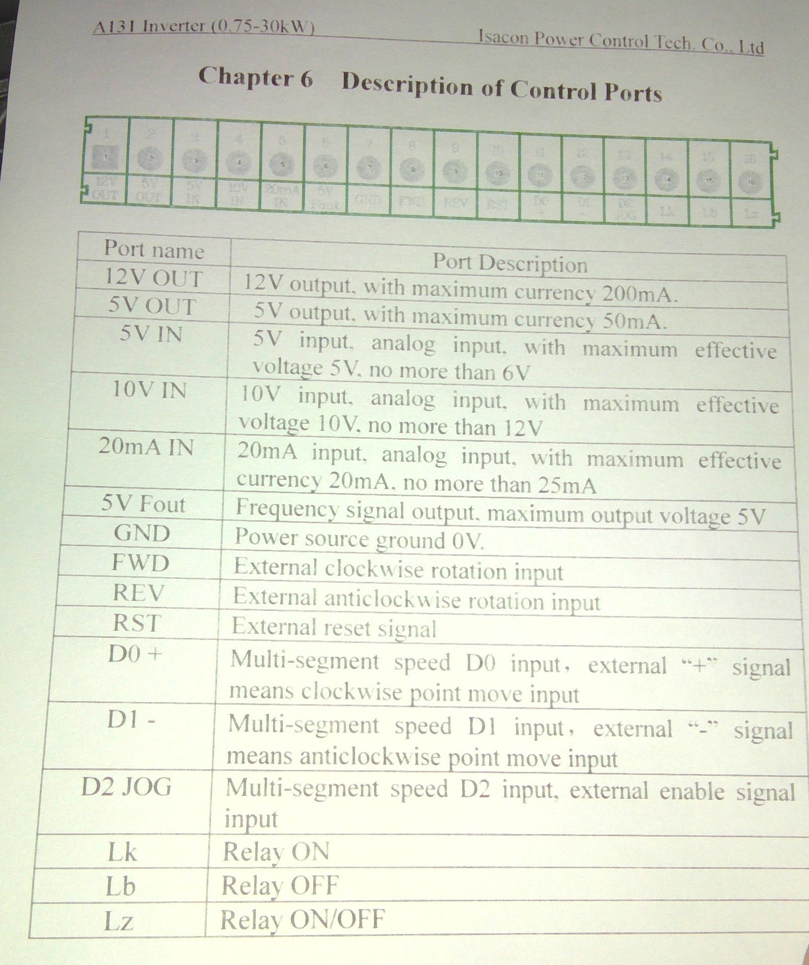

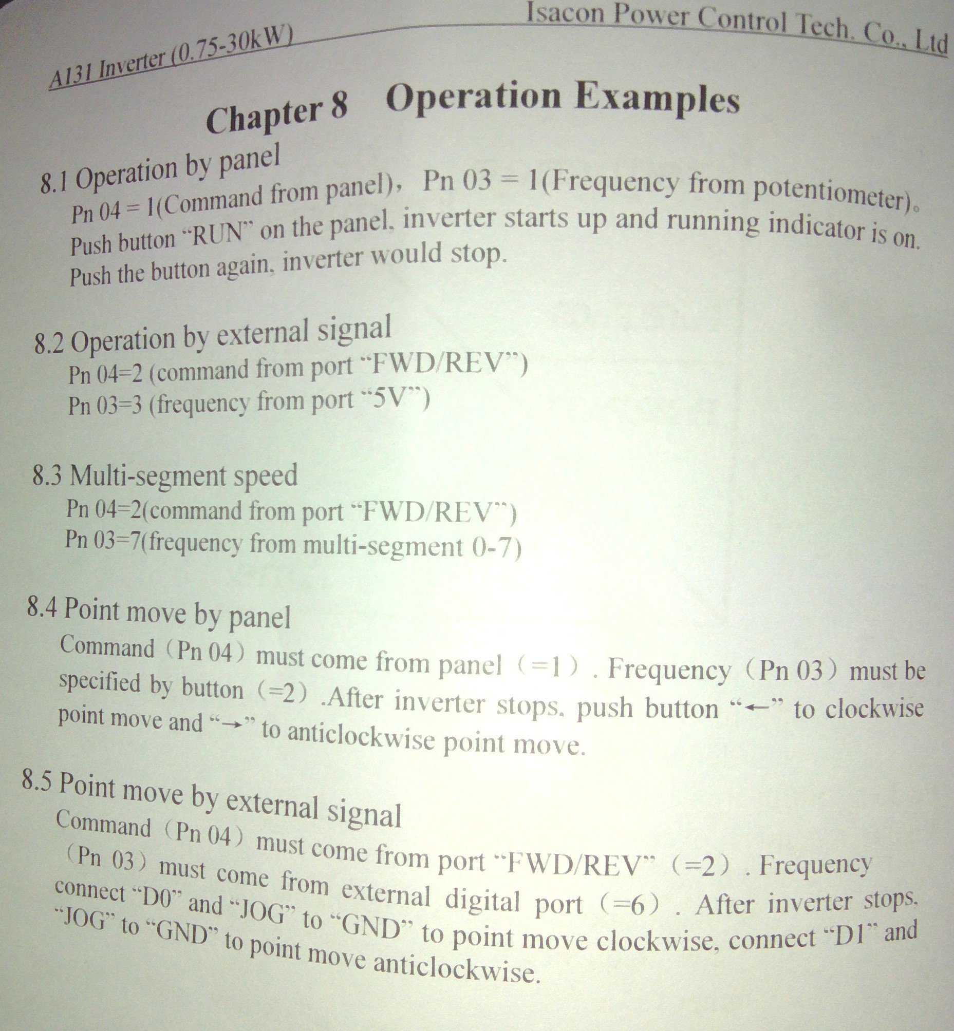

ukr-sasha писал(а):Если есть выход Multi-Output AM, то с него можно снять напряжение пропорциональное току.
ukr-sasha, похоже нет такого :wik:
1.jpg (2617 просмотров) <a class='original' href='./download/file.php?id=56585&mode=view' target=_blank>Загрузить оригинал (640.28 КБ)</a>

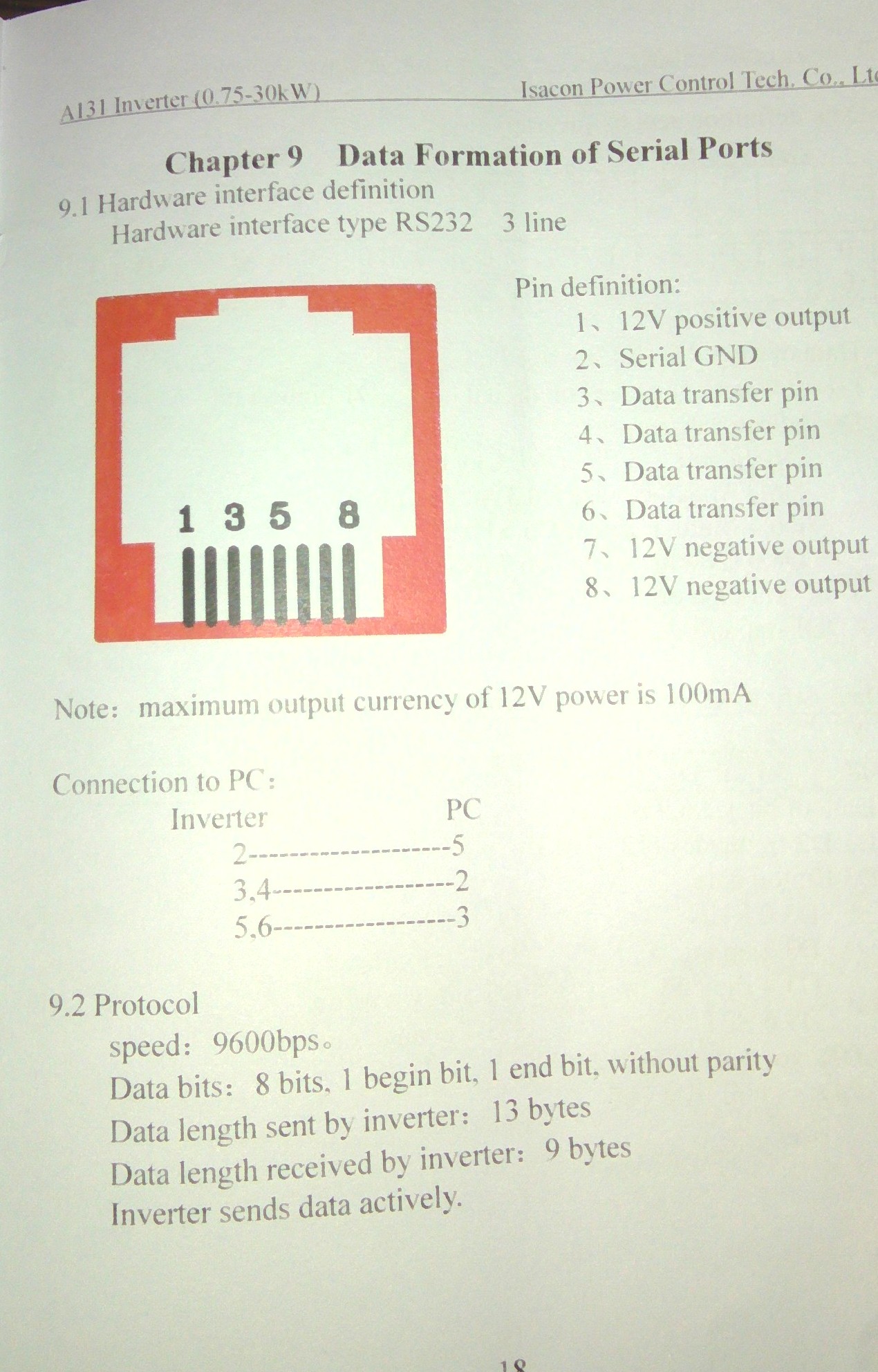

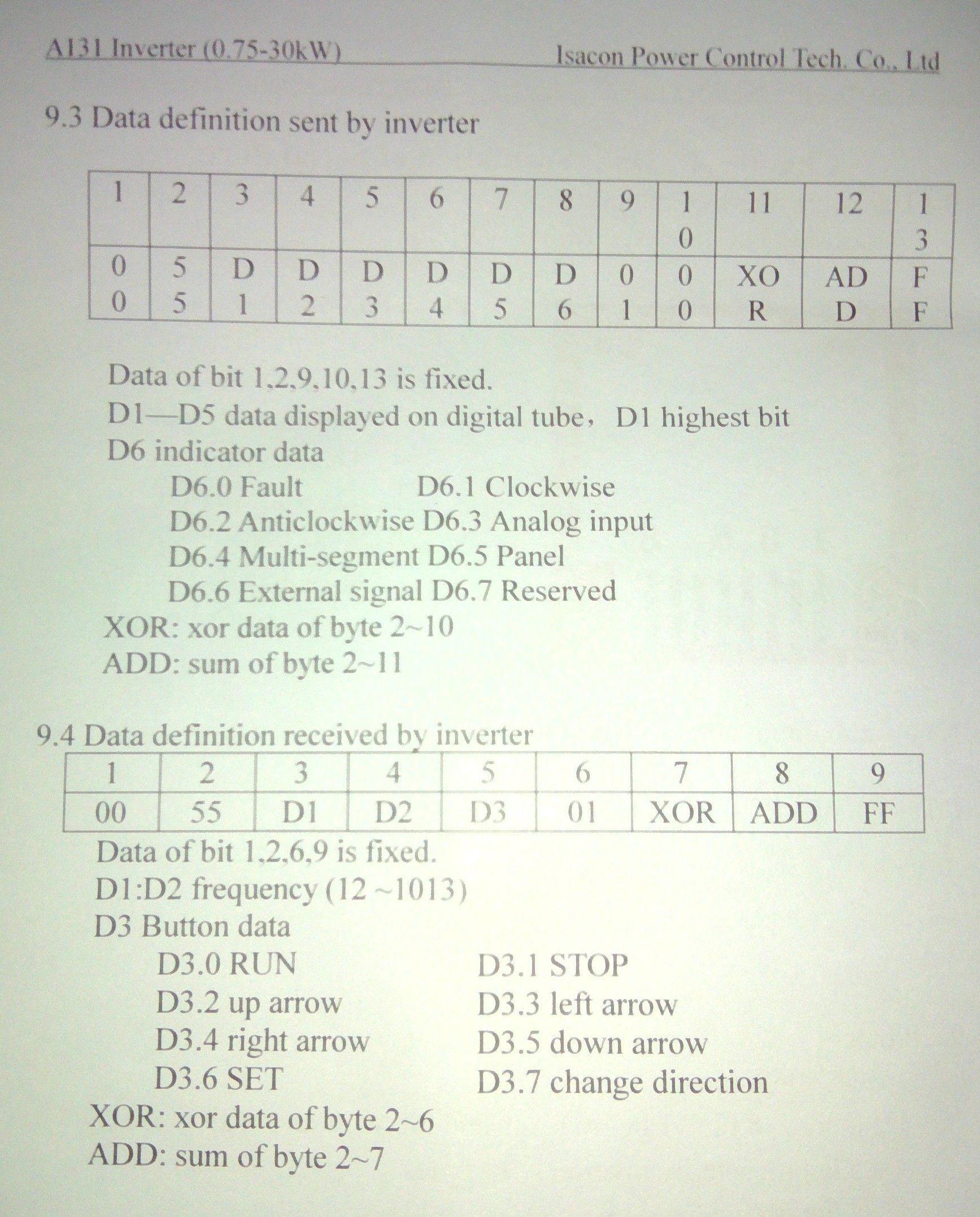

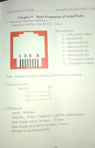

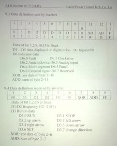

Я вставлю, что еще есть в мануале
2.jpg (2617 просмотров) <a class='original' href='./download/file.php?id=56586&mode=view' target=_blank>Загрузить оригинал (453.93 КБ)</a>
3.jpg (2617 просмотров) <a class='original' href='./download/file.php?id=56587&mode=view' target=_blank>Загрузить оригинал (716.12 КБ)</a>
4.jpg (2617 просмотров) <a class='original' href='./download/file.php?id=56588&mode=view' target=_blank>Загрузить оригинал (721.77 КБ)</a>
