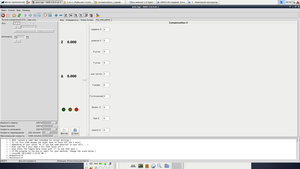

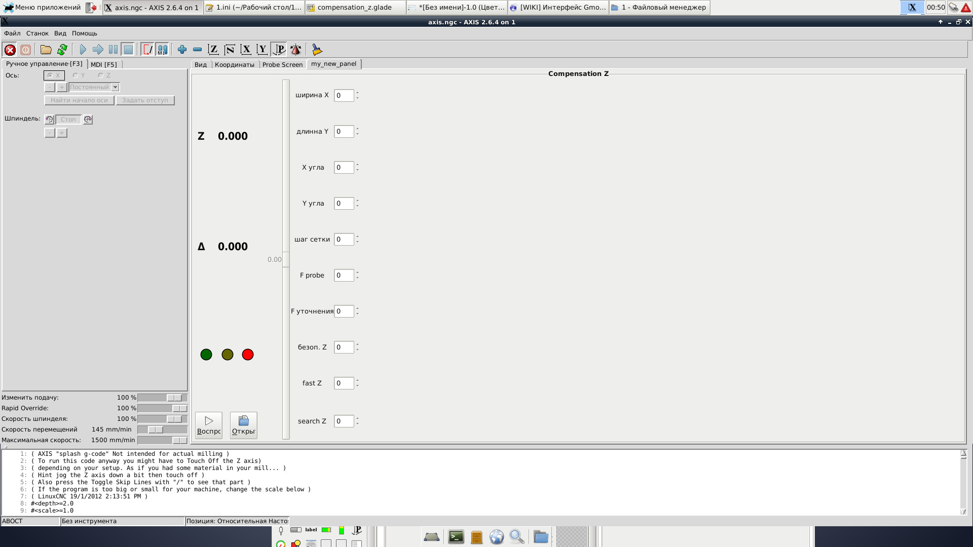

Пробовал твое дополнение "компенсация по Z" очень понравилось! прошу не судить что влез сюда с AXIS :oops: возможно это можно сделать и для GMOCCAPY.
неудоство мое состоит в том что надо в MDI править-писать параметры измерений.
я еще нуб (надеюсь с вашей помощьюью-пока что)
но хотелось бы это как то сделать юзабельней....
вот "докинул" что сумел. "нарисовал" в GLADE. как это можно прикрутить к функционалу?
и еще кнопочку ВЫПОЛНИТЬ.

и еще замечен "глюк" если незапущена УП если подвигать ползунок мотор идет в срыв. я так понял что компенсация идет прямо в stepgen, минуя ту часть системы в которой забито ускорение.

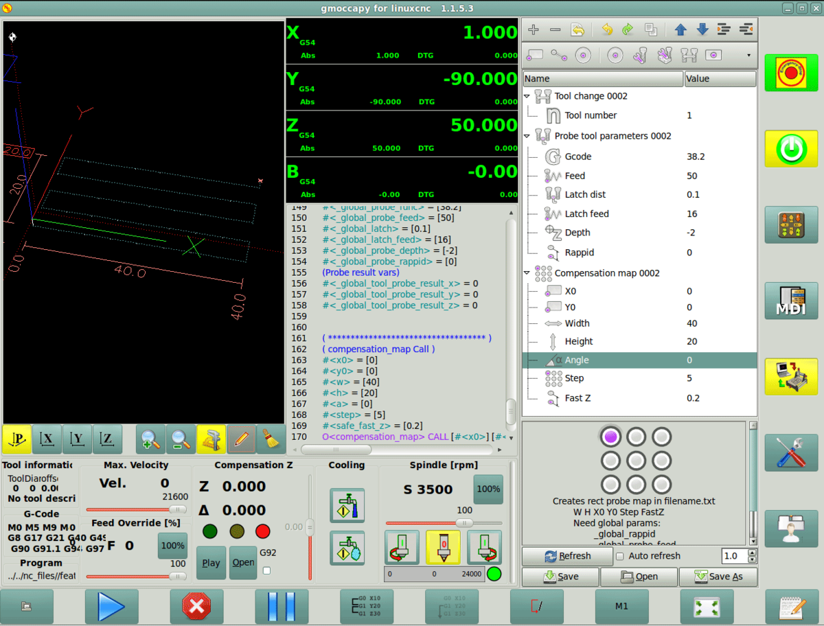

raddd писал(а):неудоство мое состоит в том что надо в MDI править-писать параметры измерений
Cуществует неплохой вариант для удобного ввода параметров предварительного сканирования - мастер "Compensation Z map" группы "Probe" пакета Features, он сразу необходимый gcode формирует и выполняет.
compensZ.png (4167 просмотров) <a class='original' href='./download/file.php?id=54492&mode=view' target=_blank>Загрузить оригинал (581.71 КБ)</a>
raddd писал(а):и еще замечен "глюк" если незапущена УП если подвигать ползунок мотор идет в срыв. я так понял что компенсация идет прямо в stepgen, минуя ту часть системы в которой забито ускорение.
Да, ползунок работает в реальном времени. Срывов в gmoccapy не замечал. А они, я так понял, в Вашей адаптации под axis происходят? Может, в главном .ini файле конфигурации MAX_ACCELERATION,STEPGEN_MAXACCEL попробовать подкрутить? Замечу, что STEPGEN_MAXACCEL желательно выставить процентов на 40 больше, чем MAX_ACCELERATION.
