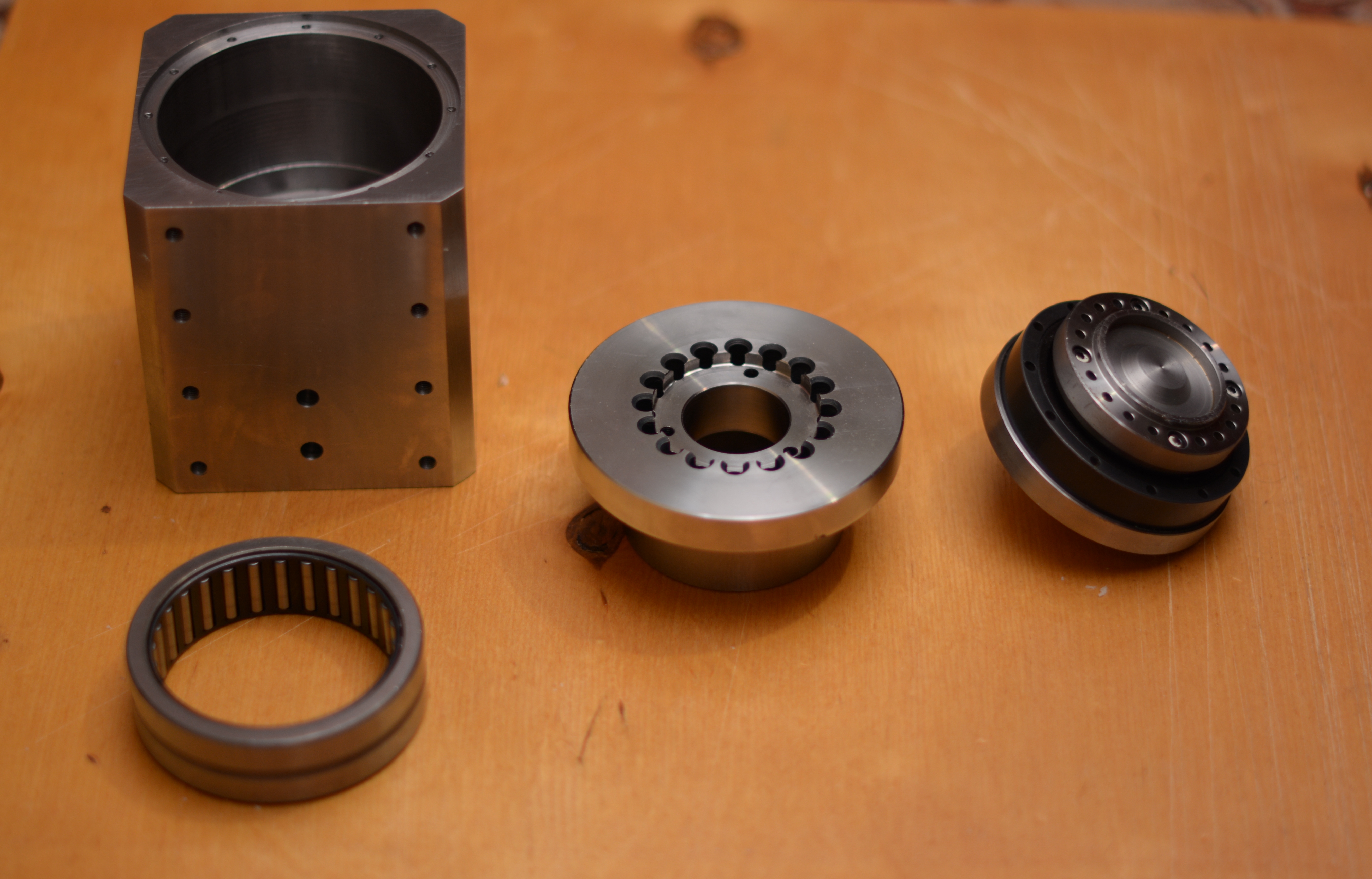

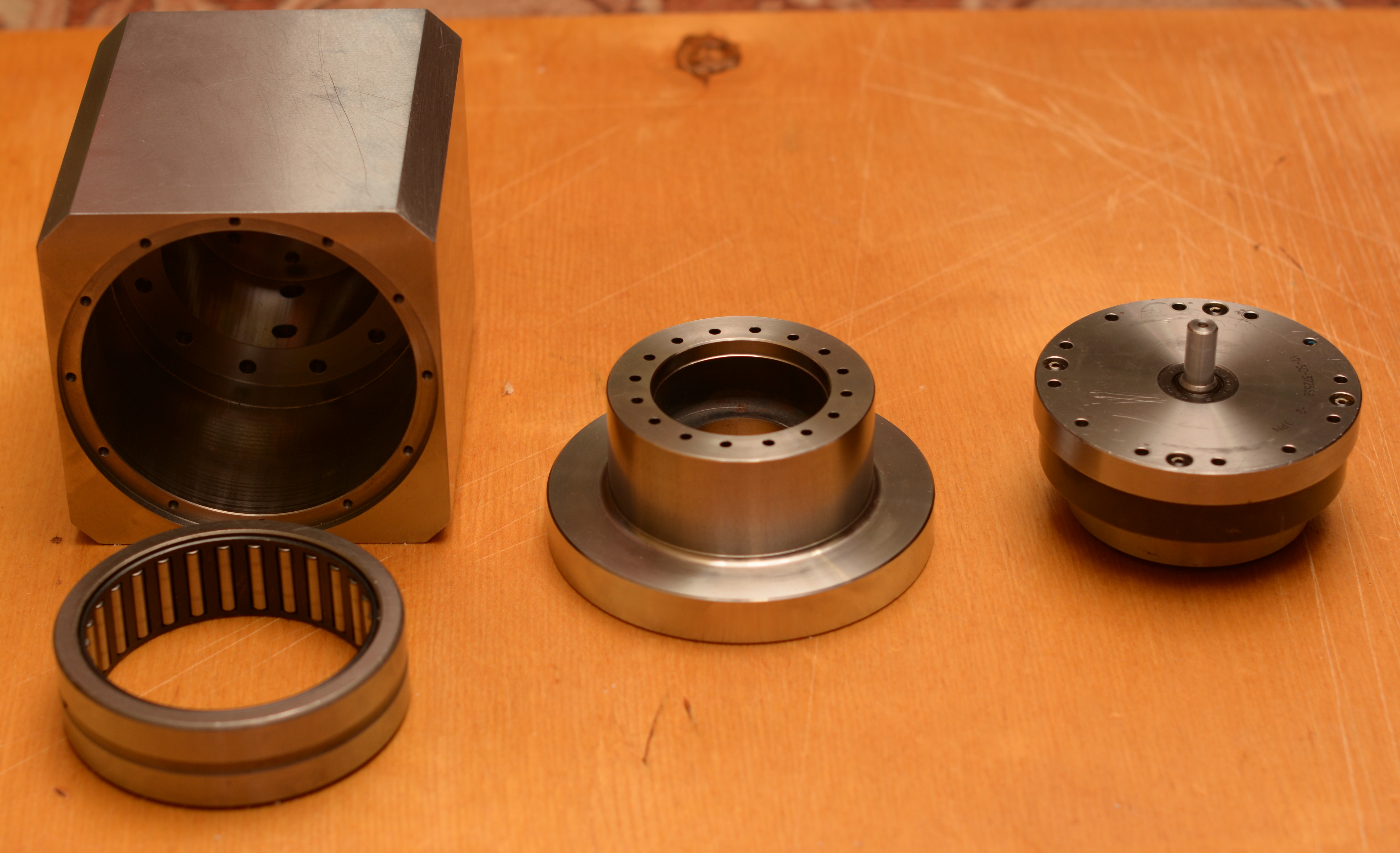

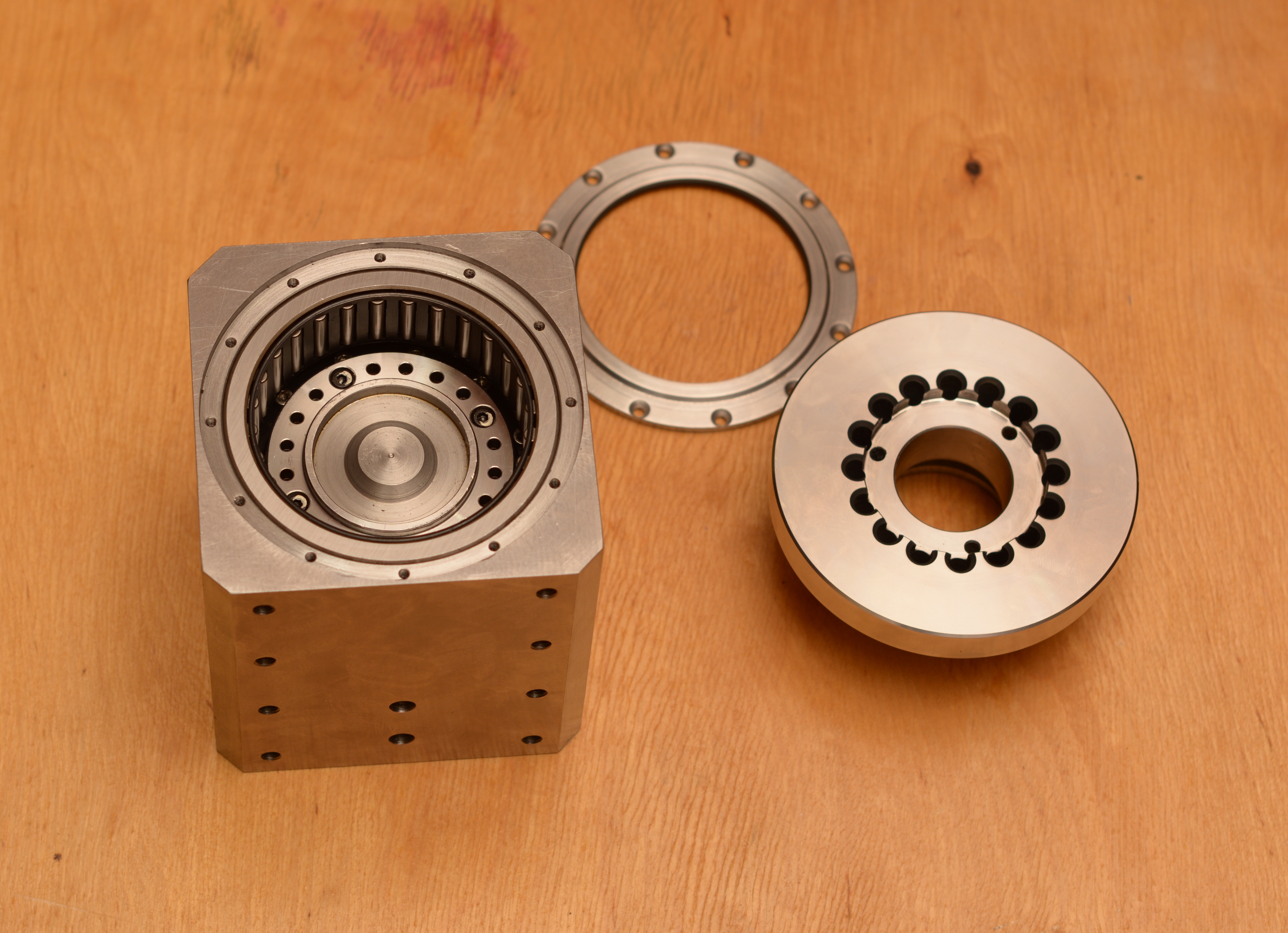

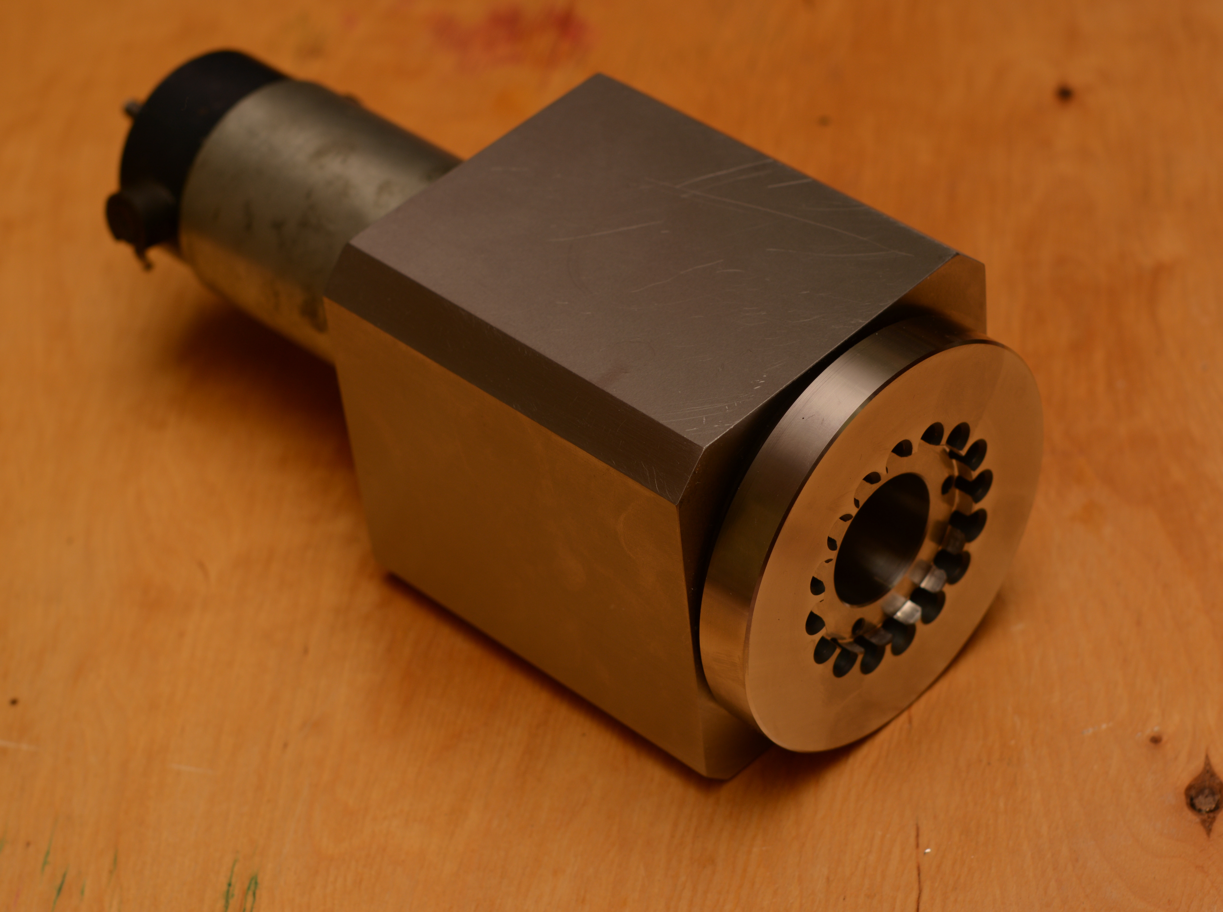

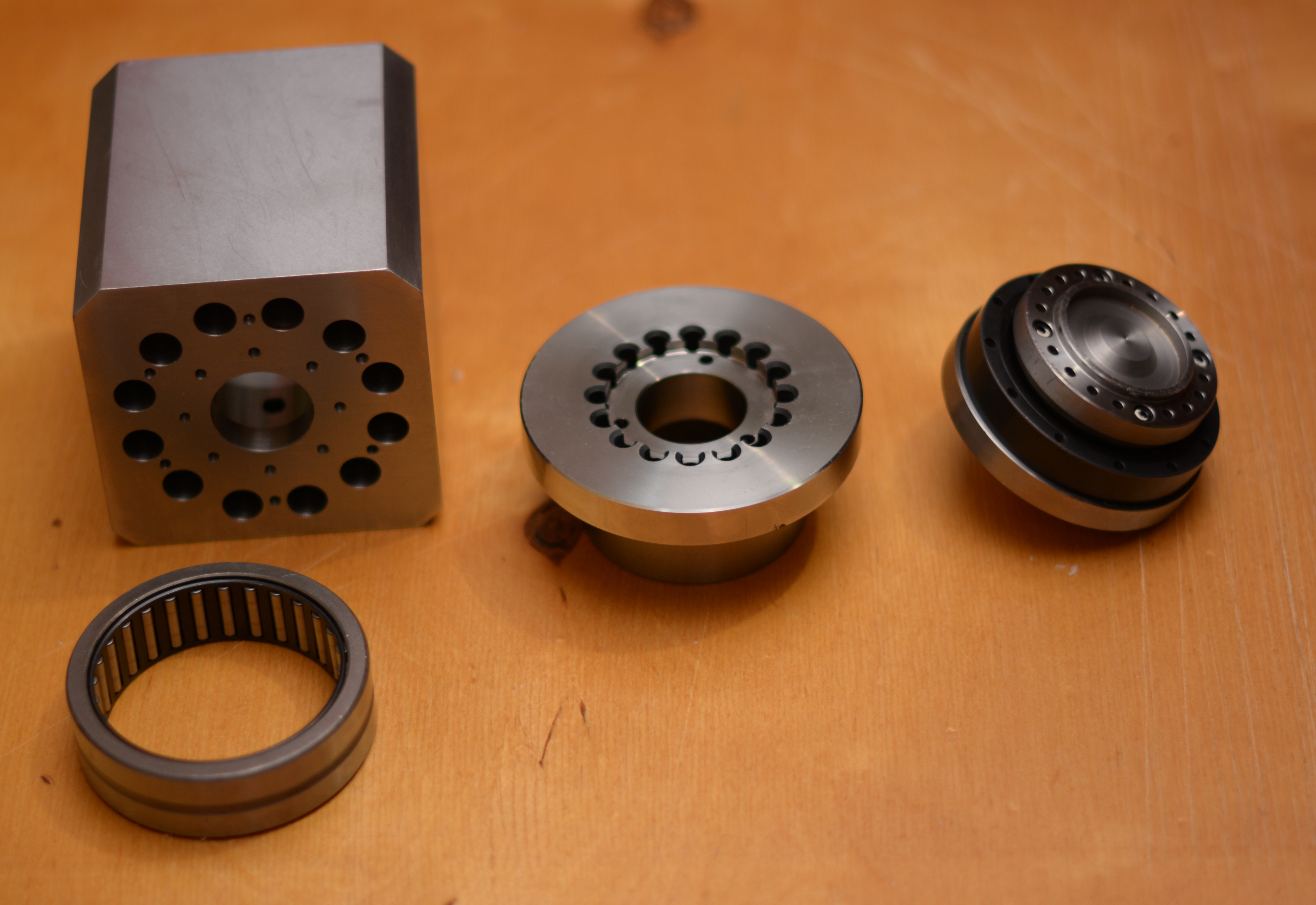

Притащил часть деталек для четвертой оси.
DSC_3236.JPG (3595 просмотров) <a class='original' href='./download/file.php?id=38923&mode=view' target=_blank>Загрузить оригинал (6.92 МБ)</a>
DSC_3242.JPG (3595 просмотров) <a class='original' href='./download/file.php?id=38921&mode=view' target=_blank>Загрузить оригинал (7.3 МБ)</a>
DSC_3245.JPG (3595 просмотров) <a class='original' href='./download/file.php?id=38922&mode=view' target=_blank>Загрузить оригинал (7.29 МБ)</a>
Re: Дюрале-Стальной портальчик
Сам всё это делал?
Дмитро
Сообщения: 857
Репутация: 1139
Откуда: Киев
Сообщение Дмитро »
nik1 писал(а):Сам всё это делал?
Я только черновую корпус. И редуктор не я делал :hehehe:

nik1 писал(а):Не , насчет редуктора я не спрашивал
Еще не научился :)
Осталось найти патрон под который все это делается. За основу взял который теперь не могу найти, возможно придется переделывать вал.

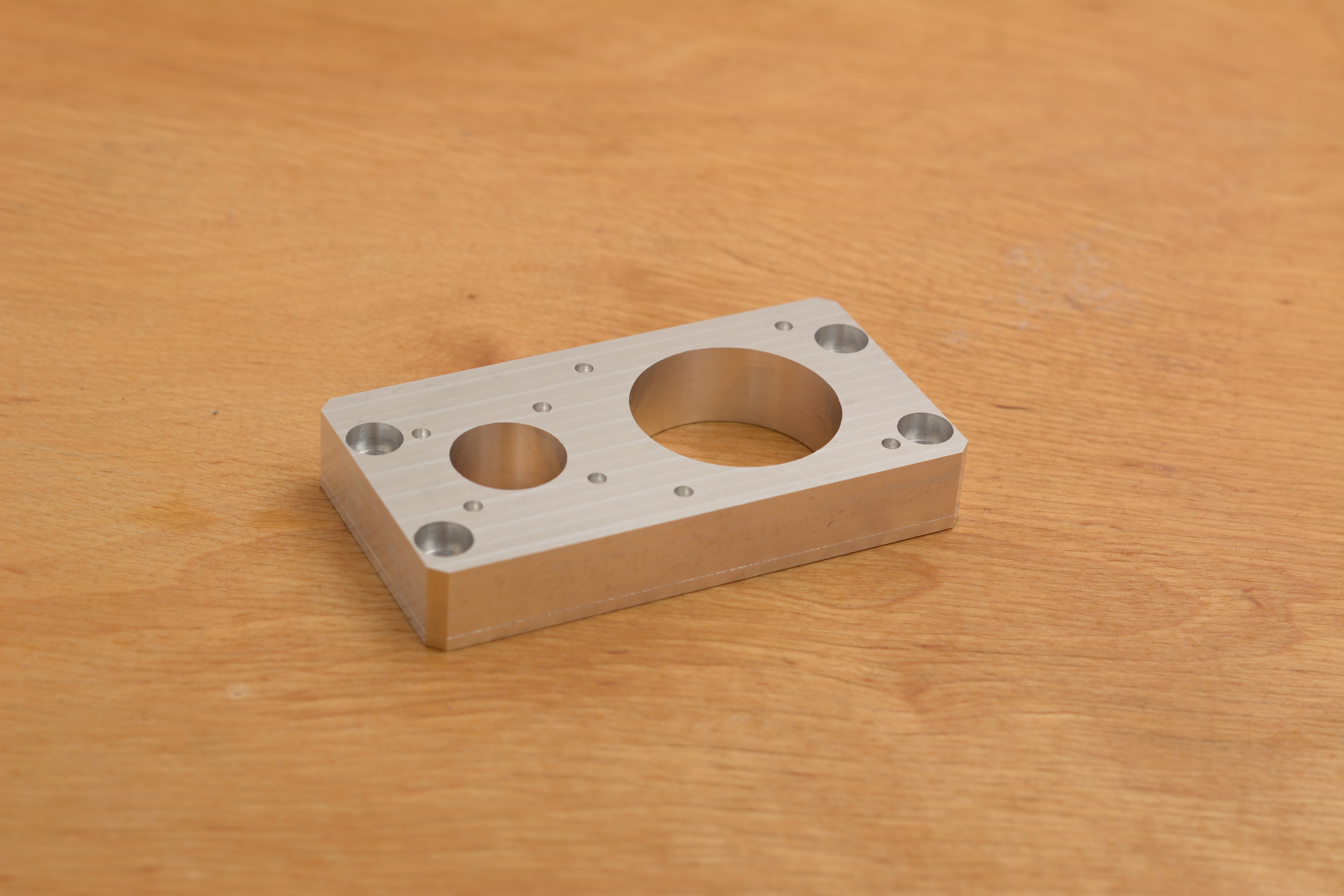

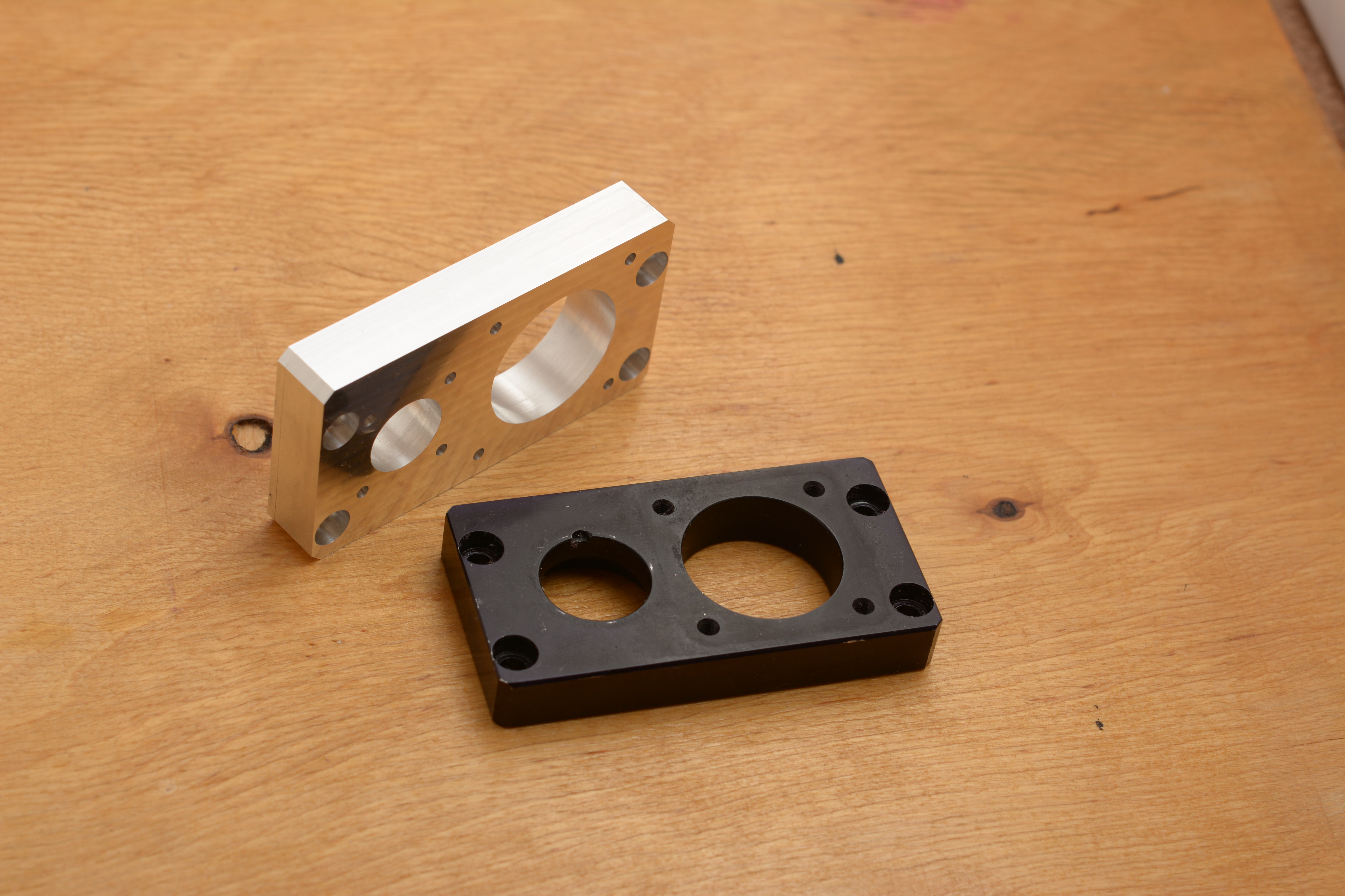

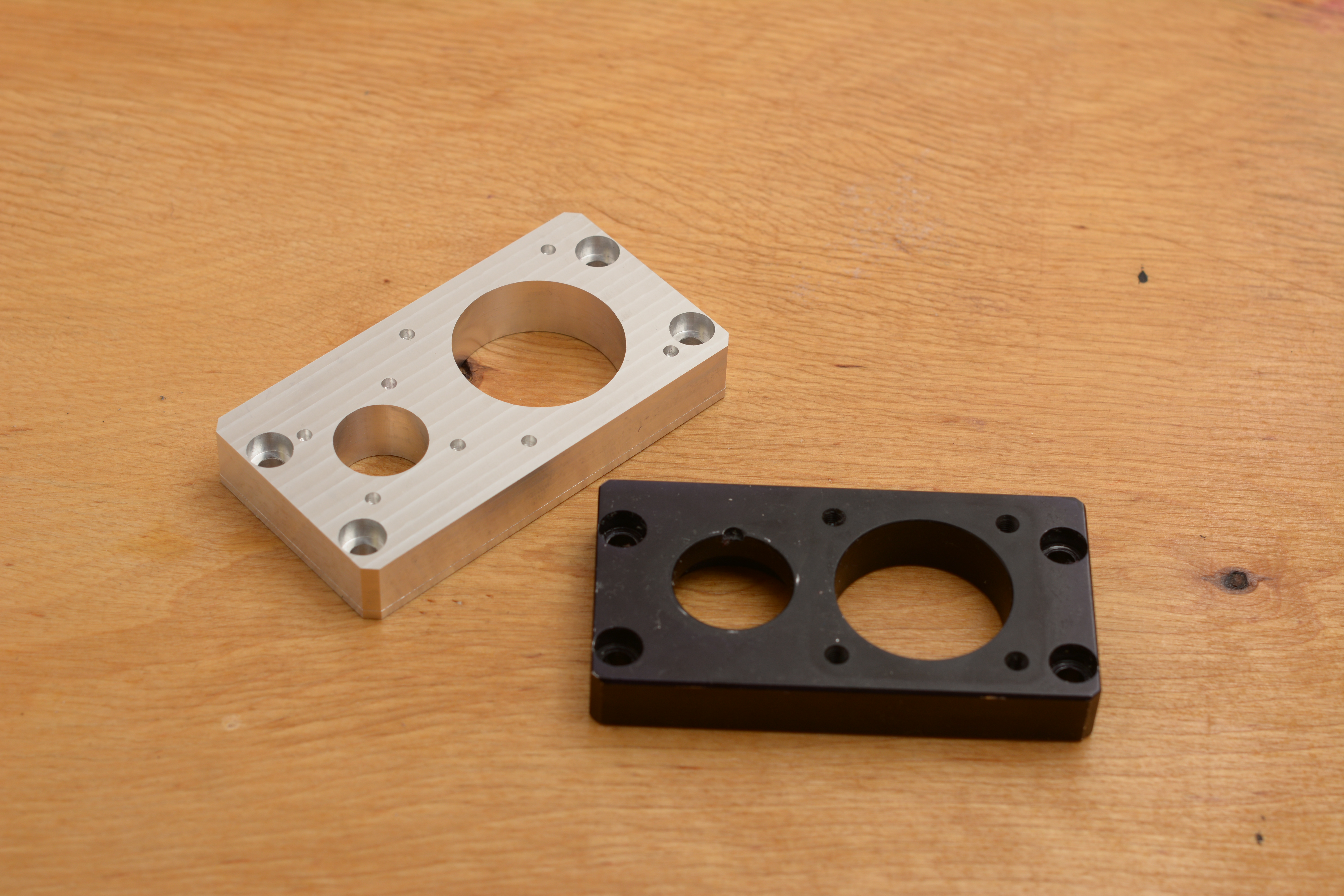

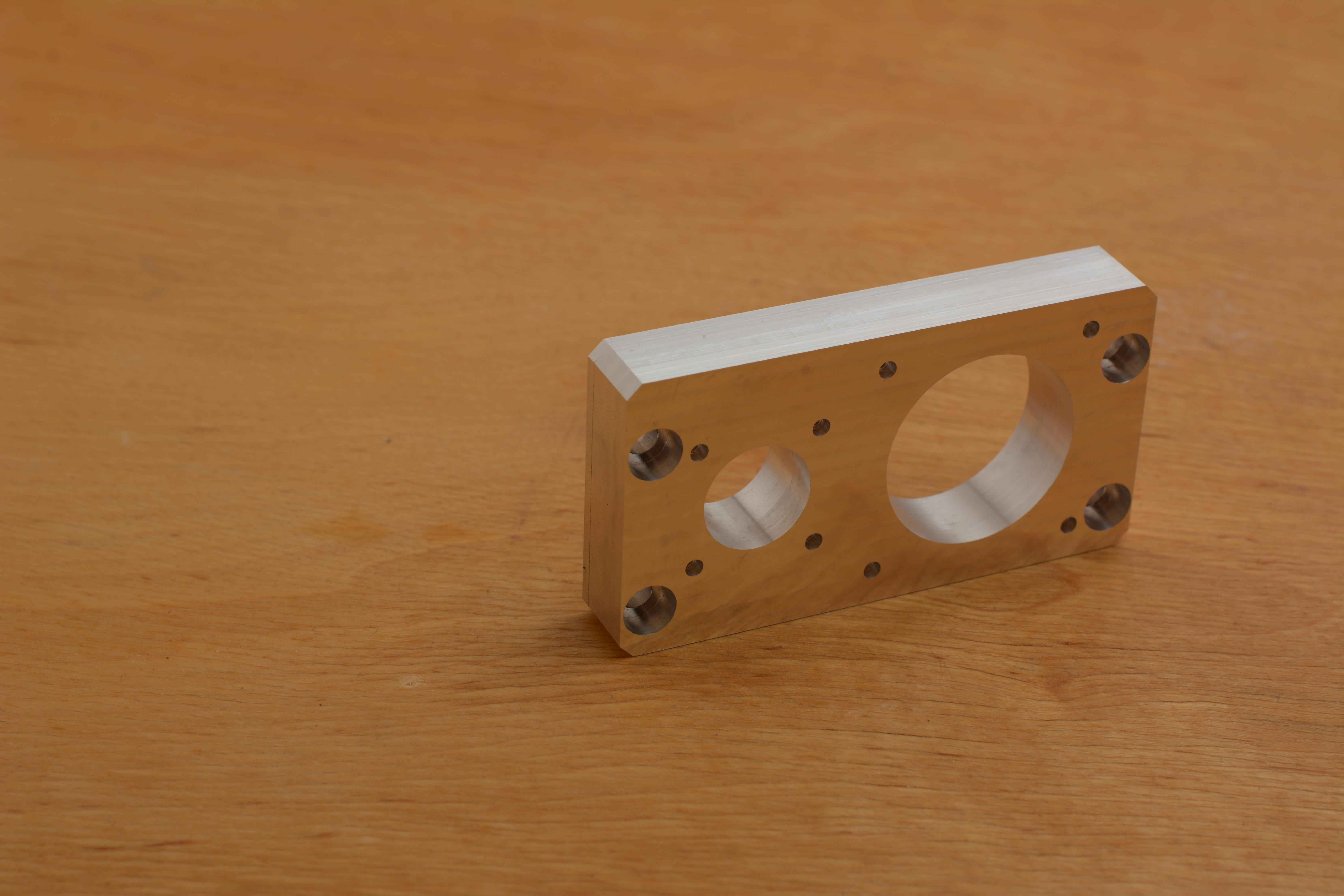

Слегка модернизировал шпиндель, теперь могу резать дюраль. Исчезли вибрация и гул при фрезеровке. Качеством поверхности очень доволен.
Изготовил планку для разъемов шпинделя precise.
С чистой совестью могу встречать новый год.

DSC_3336.JPG (3359 просмотров) <a class='original' href='./download/file.php?id=39493&mode=view' target=_blank>Загрузить оригинал (8.39 МБ)</a>
DSC_3331.JPG (3359 просмотров) <a class='original' href='./download/file.php?id=39492&mode=view' target=_blank>Загрузить оригинал (9.32 МБ)</a>
DSC_3343.JPG (3359 просмотров) <a class='original' href='./download/file.php?id=39494&mode=view' target=_blank>Загрузить оригинал (9.36 МБ)</a>
DSC_3346.JPG (3359 просмотров) <a class='original' href='./download/file.php?id=39491&mode=view' target=_blank>Загрузить оригинал (9.68 МБ)</a>
